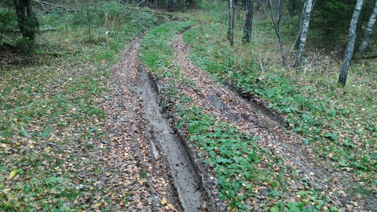

Въезжая в лес я понял что застреваю.
Но опыт остановил меня, включил lock 4x4 назад. Слегка буксую, никаких резких движений, настроение не то чтобы откапываться.

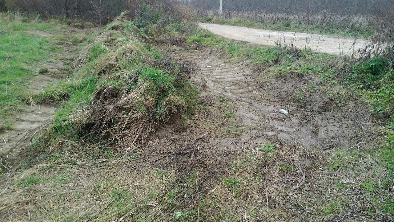

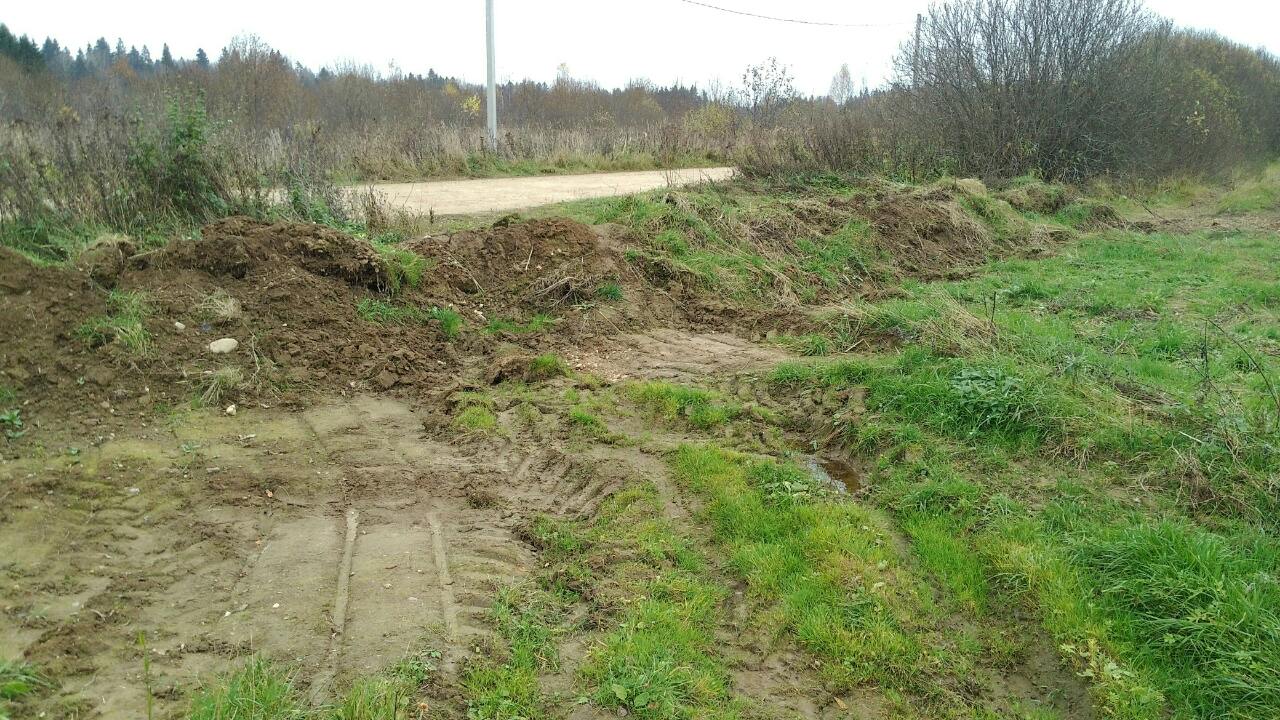

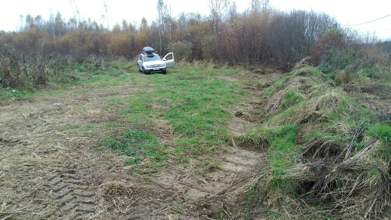

Добираюсь до дороги и тут меня ждет нежданчик.
Выходим исследовать.
Для преставления размена.
В итоге плавненько, ловя диагональ, нажимая на газ выезжаем с использованием имитации межколесных.

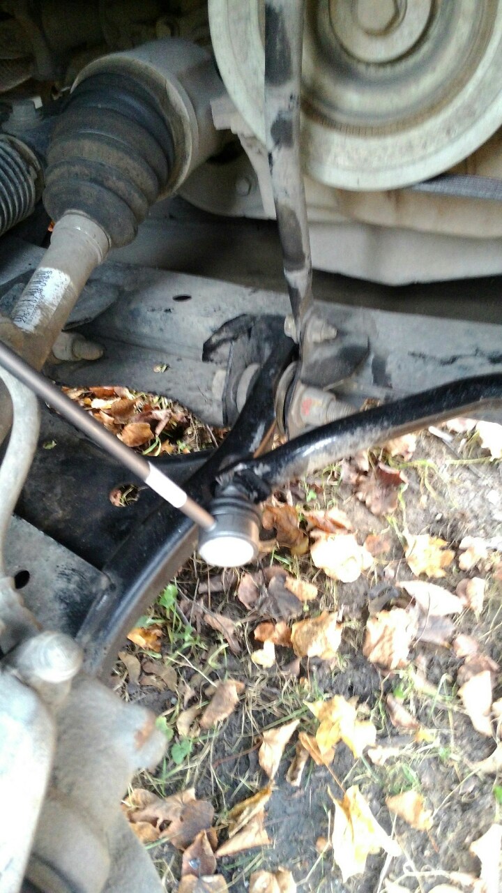

Все гайки открутились от стоек кроме одной. При попытки силового воздействия... В общем отлетел шарик.
Шарик.
Пользуясь случаем смотрим что внутри.

В общем шарик прокриучиваться стал, по разрезу. Лист метала 3 мм загнало. Динамометрический ключ выступал в роли, метода воздействия на гайку.
Звоню главному мастеру... Объясняю, спрашиваю можно ли вытащить стабилизатор?
- Стабилизатор вытащить сложно, пили на месте не очку, я 100 раз так делал. Заденешь рычаг ничего страшного.
- Оригиналы без гаек, это же рено, за все платить надо.
В итоге спустя несколько часов секиса с болгаркой я вытащил остатки рычага, зажал в тести и извлек "ЗОЛОТУЮ" гайку.
Да, потому, что я из забыл заказать... Ну не знал я...
Но дальше интересней.
Ставим новую стойку. И понимаем что нужен накидной на 16, а у меня его нет...
Находим американские пассатижи, зажимаю в них головку на 16, которая у меня была в наборе.и торксом фиксируем и затягиваем все это дело.
На рычаге видны следы секса с болгаркой. Как я мечтал о бормашине, которую хотел взять с собой но поленился. Я бы ей с ювелирной легкостью все надрезы бы сделал с точностью хирурга, а еще можно через инвертор и пили что хочешь хоть в поле.

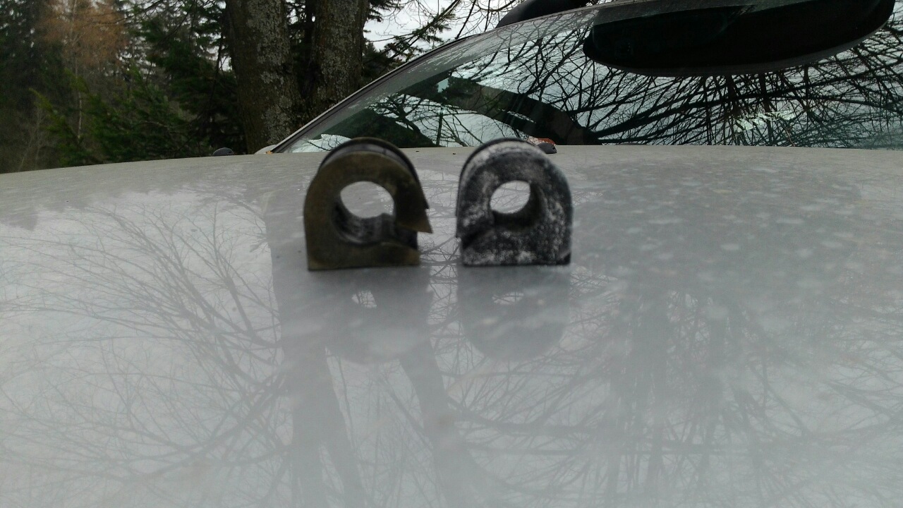

Ну и втулки я тоже поменял.
Могу сказать, что стойки прошли более 80тыс, наверное я зря их сменил, они не отличались от новых. Внутри была смазка, стуков, закусываний -не было. По физическим свойствам и прилагаемым усилиям совсем как новые. Но новые были и поэтому сменил.
В итоге пропали стуки на малой скорости которые так бесили в Крыму и в пробках. Теперь нажимаешь на газ нет стука, тормозишь -нет стука. Но я думаю, что стучали втулки, а не стойки.

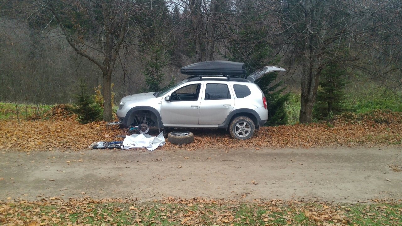

Ну, а дальше замена втулок...
Артем, я туплю, но зачем этим заниматься в лесу?
Старый 22.10.2016, 23:51   #151
Сообщений: 8,711
На даче я менял...

Сделал под деревьями, так как там ровно. В гараж я не помещаюсь из-за бокса. Могу доверить это все дело своему механику, но я тогда совсем обленюсь и забуду как гайки крутить.
Планировал все это сделать за час, в принципе и уложился бы, если бы не пришлось срезать старую стойку стабилизатора.
