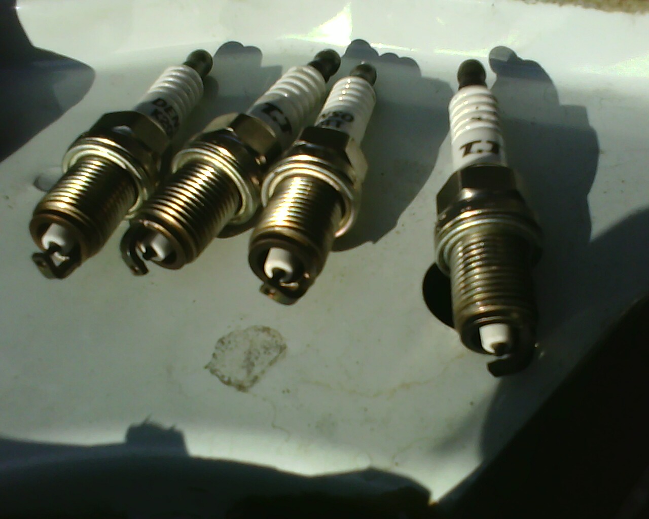

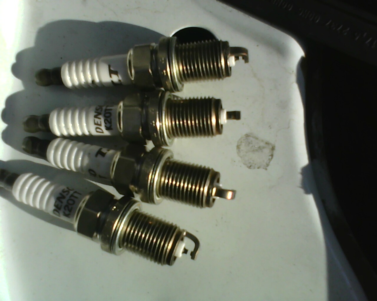

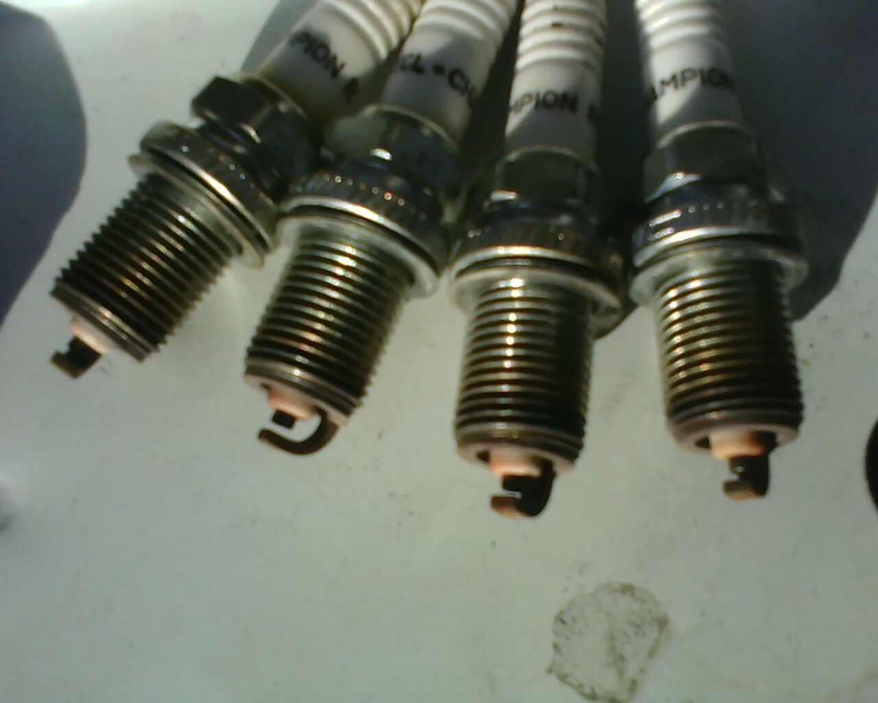

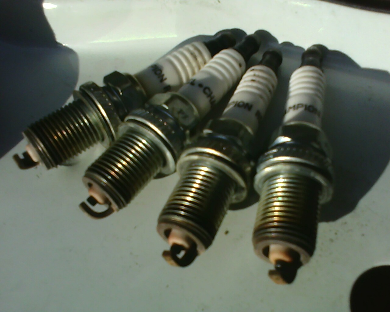

Вот свечи Денсо после пробега 170км, а также Чемпионы после 18т.км
Причем чемпионы стояли 600км на микроавтобусе.
Снимал на телефон, резьба на Денсо идеално чистая как из магазина, темное это тень.
Нагар только на одной свечке на нижнем торце. На других трёх просто цвет побежалости на торце.
На чемпионах торец вообще чистый. Ну если не считать их пробег.

И о чём это должно нам сказать ?

О том что Денсо неправильно работают, даже за 100км нагар песочного цвета должен быть на изоляторе, а здесь он девственно белый и образовался лишь с торца свечи. Пересниму на фотик эти денсо и выложу, ощущения, что они и не стояли в работающем двигателе, если бы не цвета побежалости на боковом электроде.

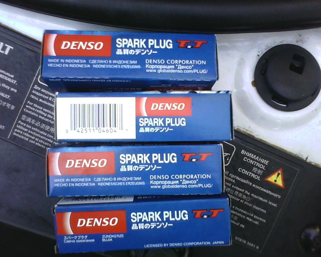

А еще на просторах Ютюба мной обнаружено интересное видео, из которого можно подчерпнуть характерные различия Denso K20TT производства "Японии" и "Индонезии". Ранее я ошибочно их различал как свечи Denso K20TT "старого" и "нового" образца, но главное в другом: оба этих вида гарантированно подделкой не являются. В отличии от откровенно левых BOSCH YTTRIUM, во всяком случае, от тех, что лежат в Ленте за 300+ рублей, я специально вчера крутил их в руках, и то что, они кривые и с разными зазорами видно невооруженным взглядом даже через полупрозрачную упаковку.
Серьезно заинтересовавшимся рекомендую скачать это видео в HD качестве, т.к. его автор уделил серьезное внимание и полиграфии упаковки и внешнему виду свечей.
Последний раз редактировалось alexx12345; 02.09.2016 в 02:25. Причина: обнаружено интересное видео

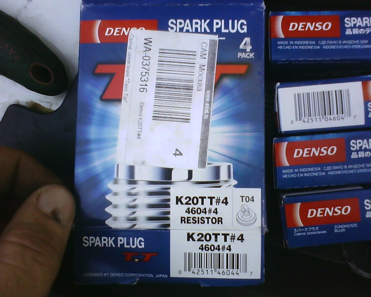

Сегодня забрался в медвежий угол своего багажника и извлек на фотосессию свои штатные (Чемпион) свечи в упаковке от тех K20TT, что закручены в двигатель на данный момент. Чемпионы прошли 9 тыс.км. И да, есть у меня такое заболевание - возить с собой предыдущий комплект свечей.
Комплект K20TT "Япония" покупалcя в единственном экземпляре, в магазине они были последними и без общей упаковки, сфотографировать их перед установкой не догадался, а выкручивать их ради фотосессии, уж извините, не готов. Но показать индивидуальную упаковку каждой свечи - без проблем. Для сравнения: слева "Япония", справа "Индонезия".
С "Индонезией" проще, брал сразу 3 комплекта, один из них сейчас катает gerda12345. Она тут недавно меня поправила, пробег на этих свечах уже 15 тыс.км. Проблем не наблюдается.
Последний раз редактировалось alexx12345; 02.09.2016 в 12:49. Причина: убрал картинки под спойлер

Свечи Денсо работают отлично. Особенно у тех, у кого ГАЗА нет
Ну на бензине они тоже не тянули.
Сегодня свершилось. Вчера поставил обратно чемпионы, выровнял везде зазоры. Первые 20км проехал с намного лучшей тягой, потом эбу адаптировалось и дастер опять полетел, как до Денсо. Причем с денсо двигатель работал жестковато и шумно, на чемпионах опять тишь и благодать и нужная тяга. Что на бензине, что на газу.
Вроде то и то свечи. А нет Денсо как были дерьмом так и остались.
Так что от добра добра не ищут, как выше уже сказали.
Это касается дастера с 2л двигателем, что там у других моторов, я не знаю.

Ну вот отъездил с чемпионами, уже с выставленными зазорами 1,1мм, по городу 150км причем и в пробках постоял, расход вообще порадовал 11л. газа.
Денсо подарю приятелю-водиле с работы. Они, в его лансере9 1,6л, хорошо работают.
