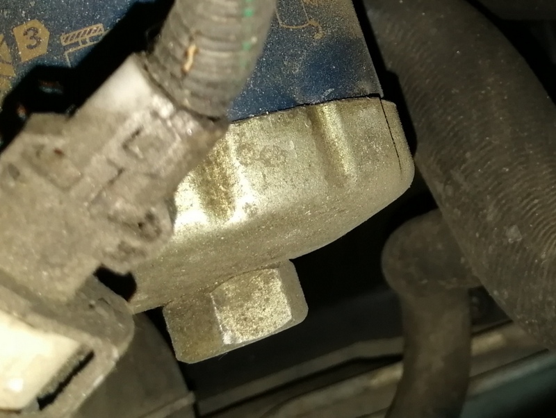

Пока масло сливалось махнул местами с переворотом две оставшиеся стойки стабилизатора, заднюю левую вверх ногами вперед на правую сторону, а переднюю правую налево на зад. Опять, верхние шарниры гораздо туже нижних, причем настолько, что шарнир, который был сзади слева вверху, не пришлось удерживать шестигранником при накручивании гайки.
Да, одну стойку отмыл и нашел вот такую маркировку
И еще одно полезное дело сделал, нашел номер двигателя
и замазал его графиткой.

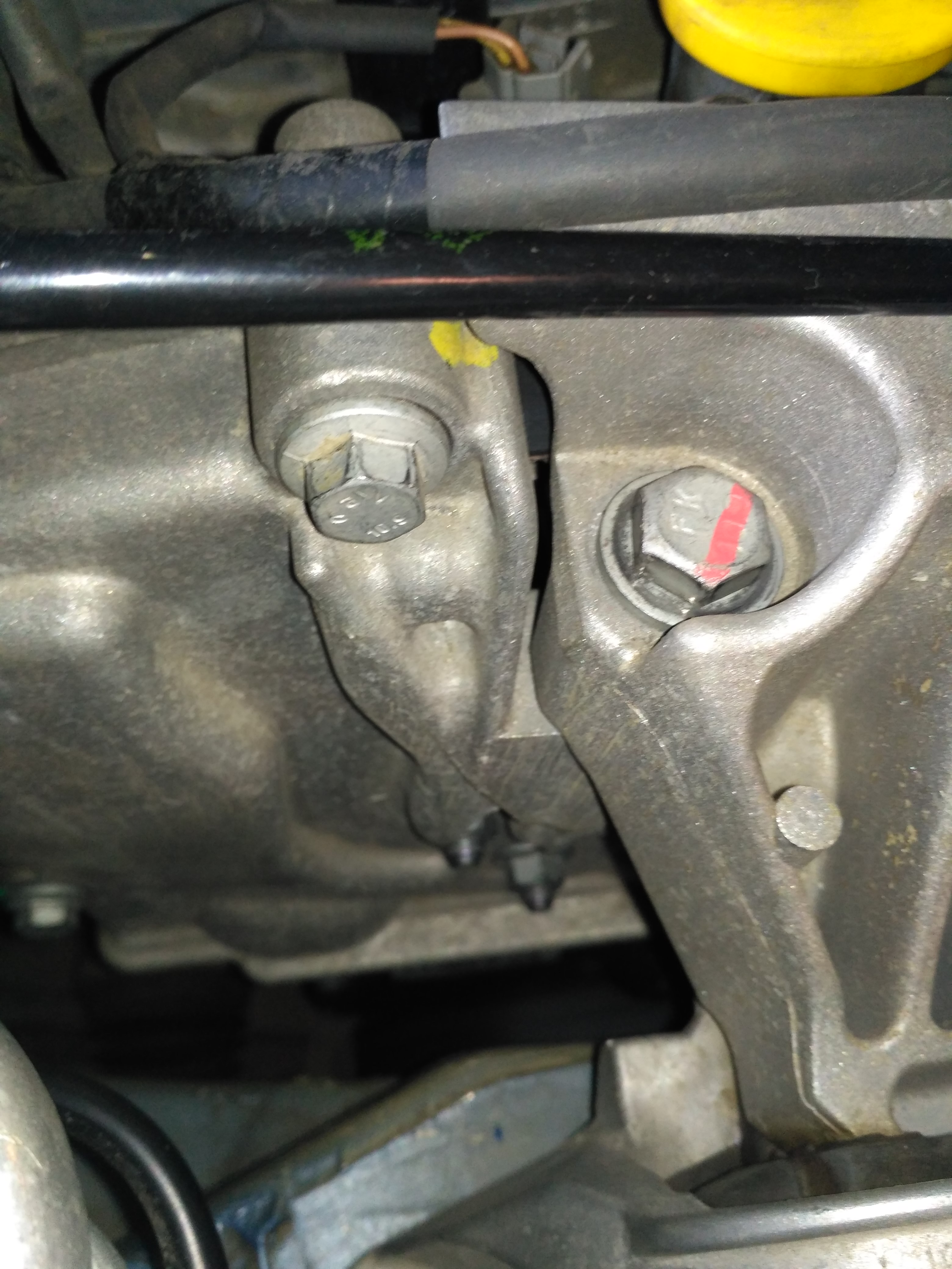

Когда менял ремень ГРМ обратил внимание на щель между верхней правой опорой и верхней крышкой ГРМ.Она приблизительно 3 мм.Думаю туда будет попадать пыль.Может ее залепить термоскотчем?Кто как думает?
