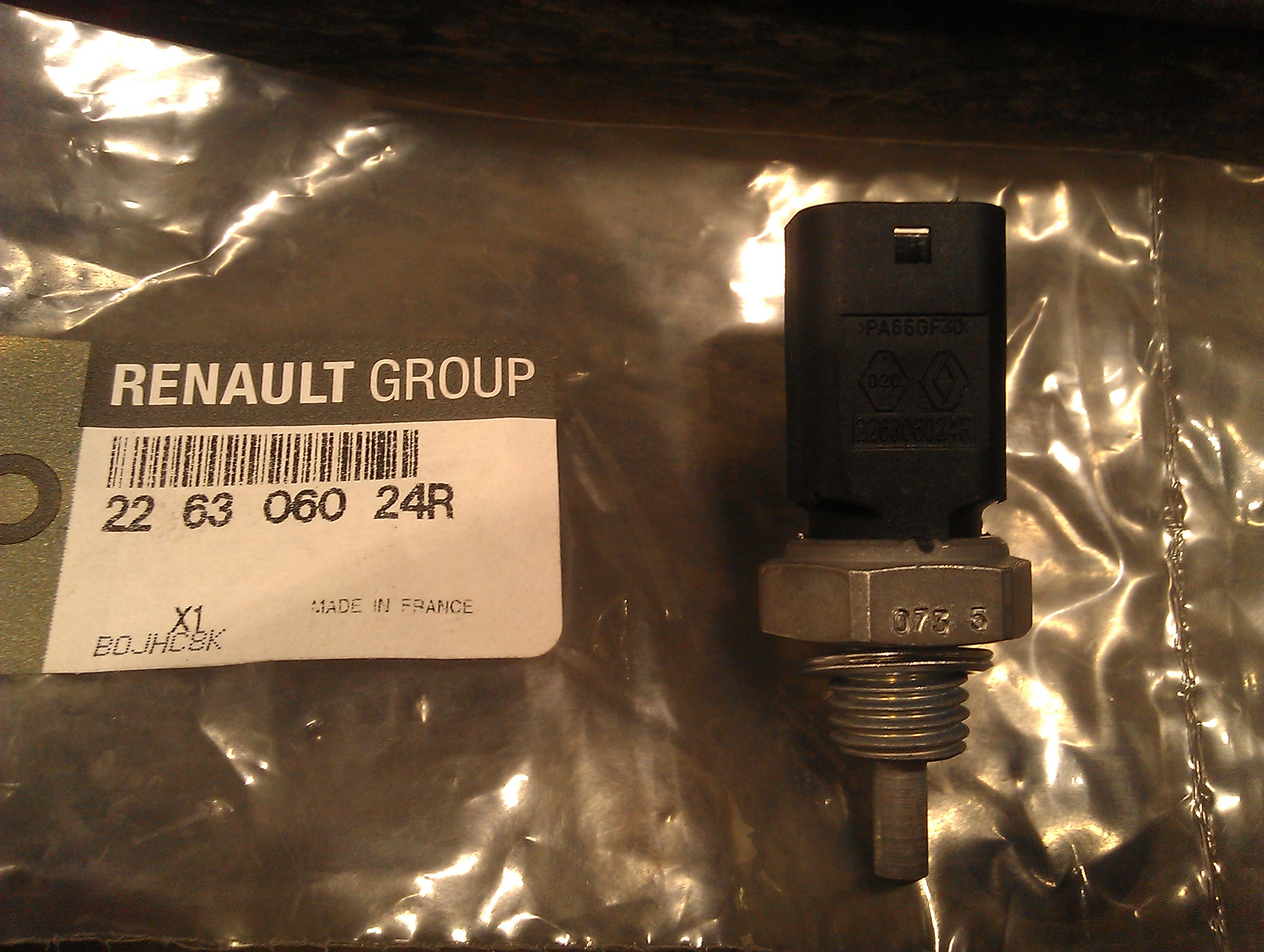

В пробках стали иногда скакать показания температуры на приборке от 4 до 6, а то и 9 делений.
Подключение сканера выявило, что подглючивает датчик охлаждающей жидкости.
По графику температура плавно растет, а какой-то момент может подпрыгнуть скачкообразно.
Изначально на машине стоял датчик с кодом 8200561449.
На замену был куплен оригинальный датчик с кодом 226306024R по цене 2400руб.
У официалов сейчас такие ставить не хотят. Говорят, что РЕНО выдало предписание ставить термодатчики нового поколения.
Вся прелесть в том, что вместе с установкой такого датчика придется менять и фишку на проводке. А она у официалов стоит около 14.000 (четырнадцати тыс.) рублей.
Будьте внимательны - замена может вылиться в копеечку!

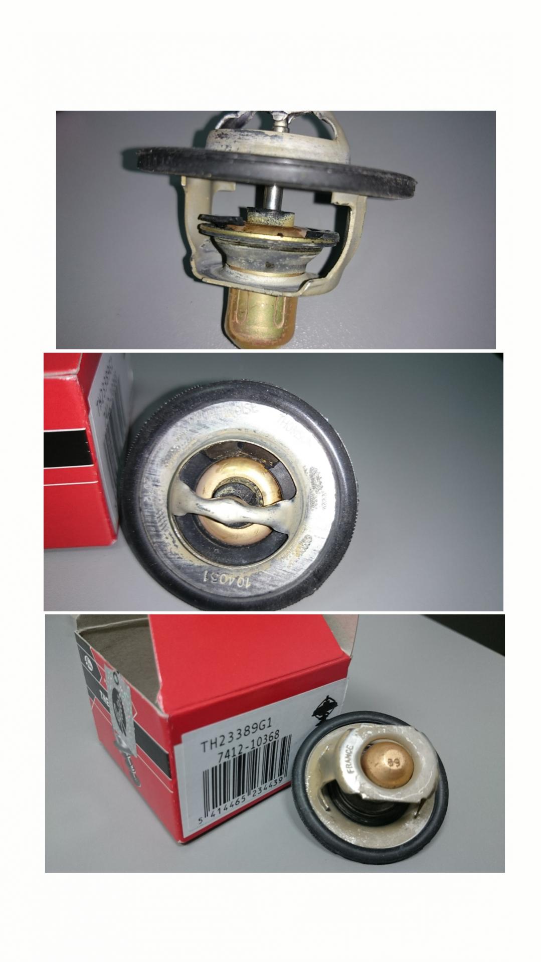

Вот провел ревизию старого термостата.
Вывод нужно было менять раньше, теперь отвалившийся кусочек резинки клапана бороздит просторы системы охлаждения, а может уже где залип.
Пружина снята, чтоб показать картину износа, за это время протерся резиновый сальник по ребру, за счет этого потерялась герметичность начались пропуски антифриза в итоге расслоение и отрыв резинового куска и последствия описанные выше.
Пробег 88500, пошел 5й год.
Коробочка от нового рядом со старым, брал в Руси.
Плюс теперь явный, быстрый прогрев ДВС, запах выхлопа стал нормальный, предположительно расход топлива должен уменьшиться на прогреве.
Как-то так, инфа может пригодится.
Резюме, меняйте во время, не затягивайте до 4х лет при ежедневной эксплуатации.
