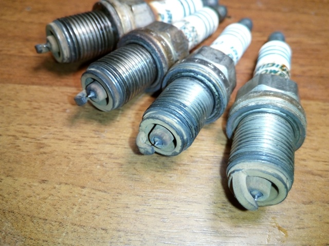

Привет Всем! Снял сегодня что бы посмотреть на свои свечи Denso IK20, прошли почти 15тык, не понравился мне их внешний вид что то. Купил в ТЦ Лента свечи YTTRIUM FR7DCX+ и по ставил на попробовать. Все нормально. А свои иридиевые отдам на пескоструй, и проверку на свечном стенде.

rubin1967, а где в их внешнем виде обнаружен криминал?

alexx12345, Ну не понравились, и все тут. Тем более давно хотел их отпескоструить. Нормально работали. А заодно и по тестим YTTRIUM FR7DCX

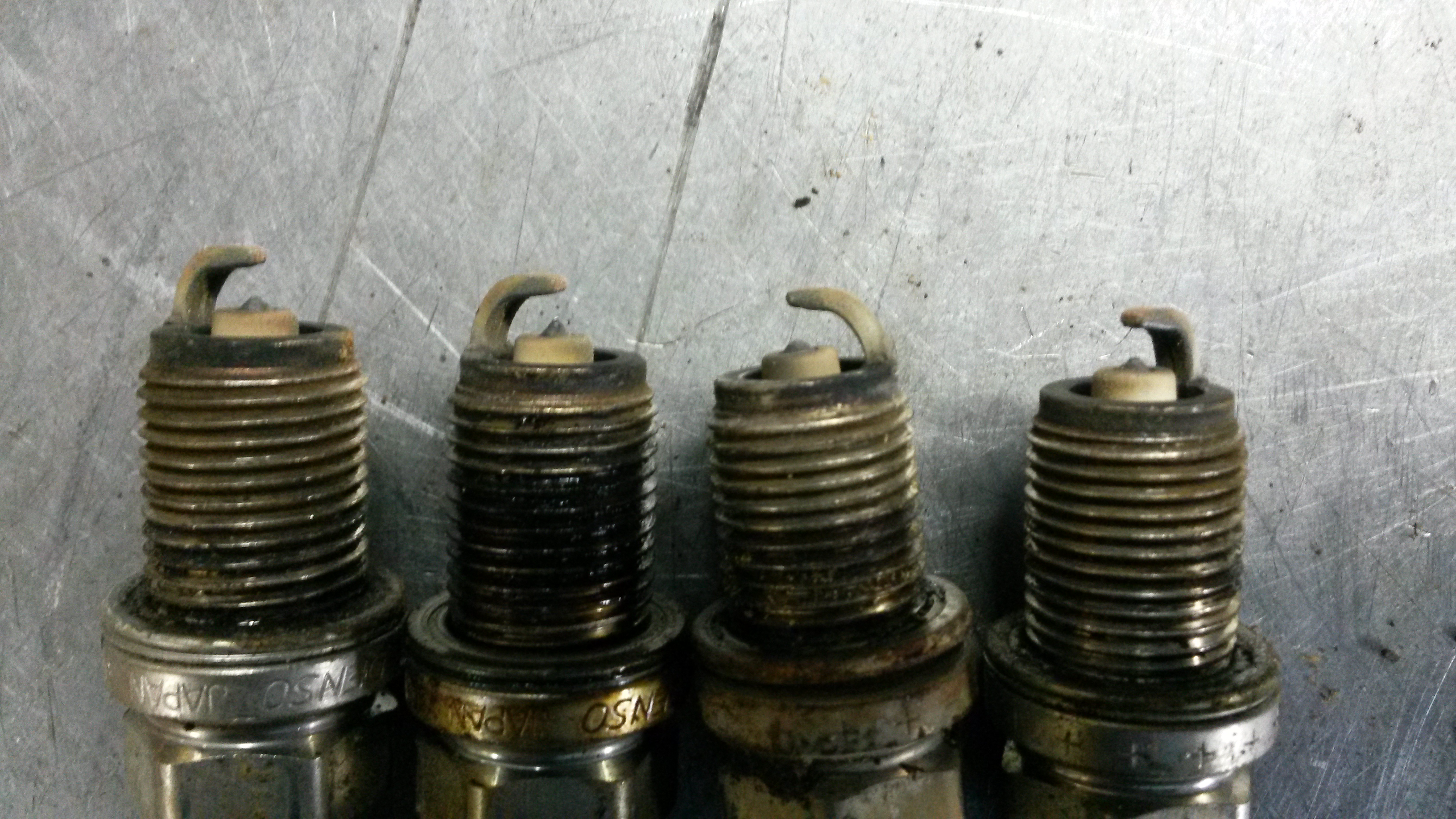

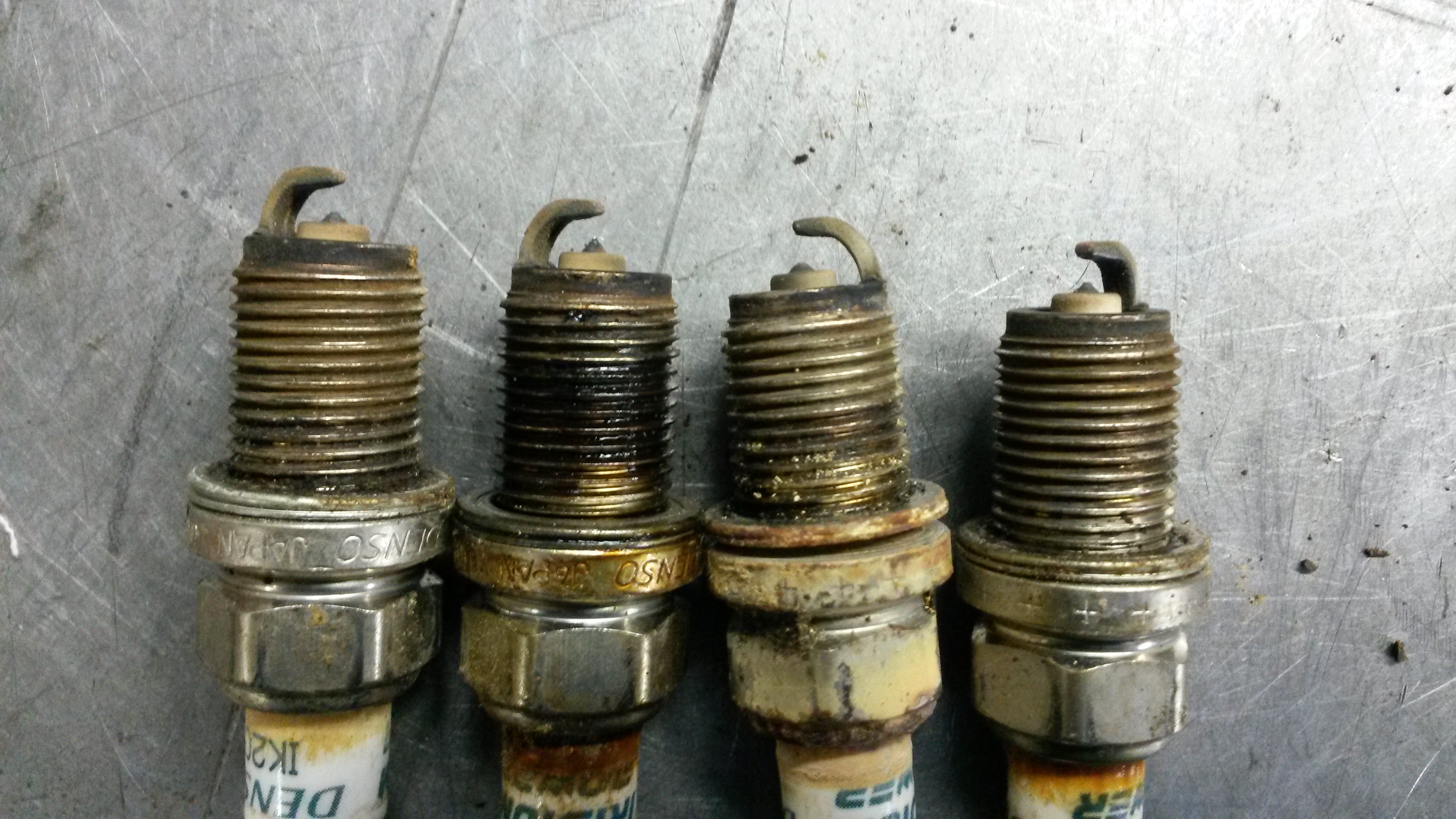

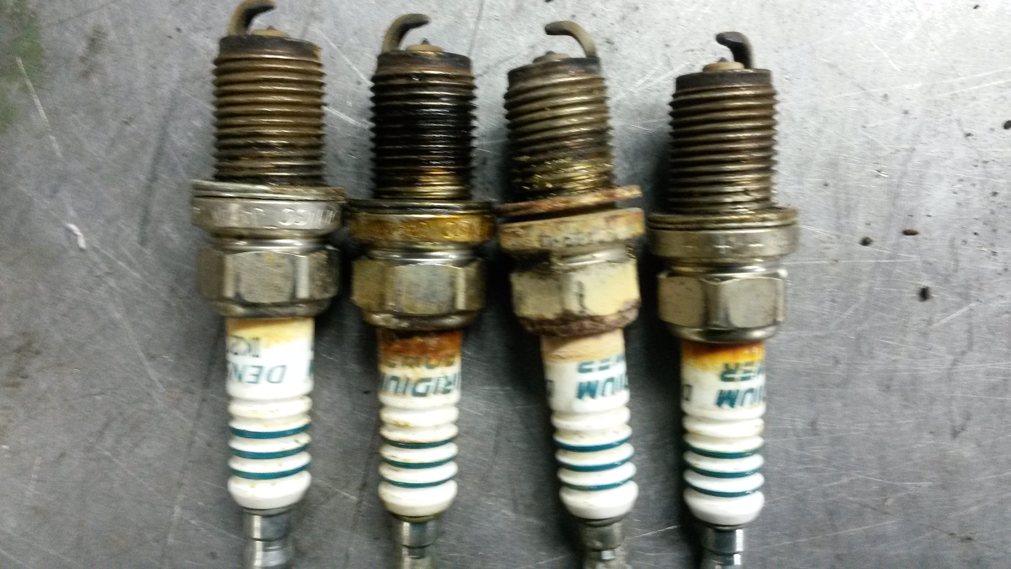

Свечи DENSO IK20 - пробег 50ооо км.
