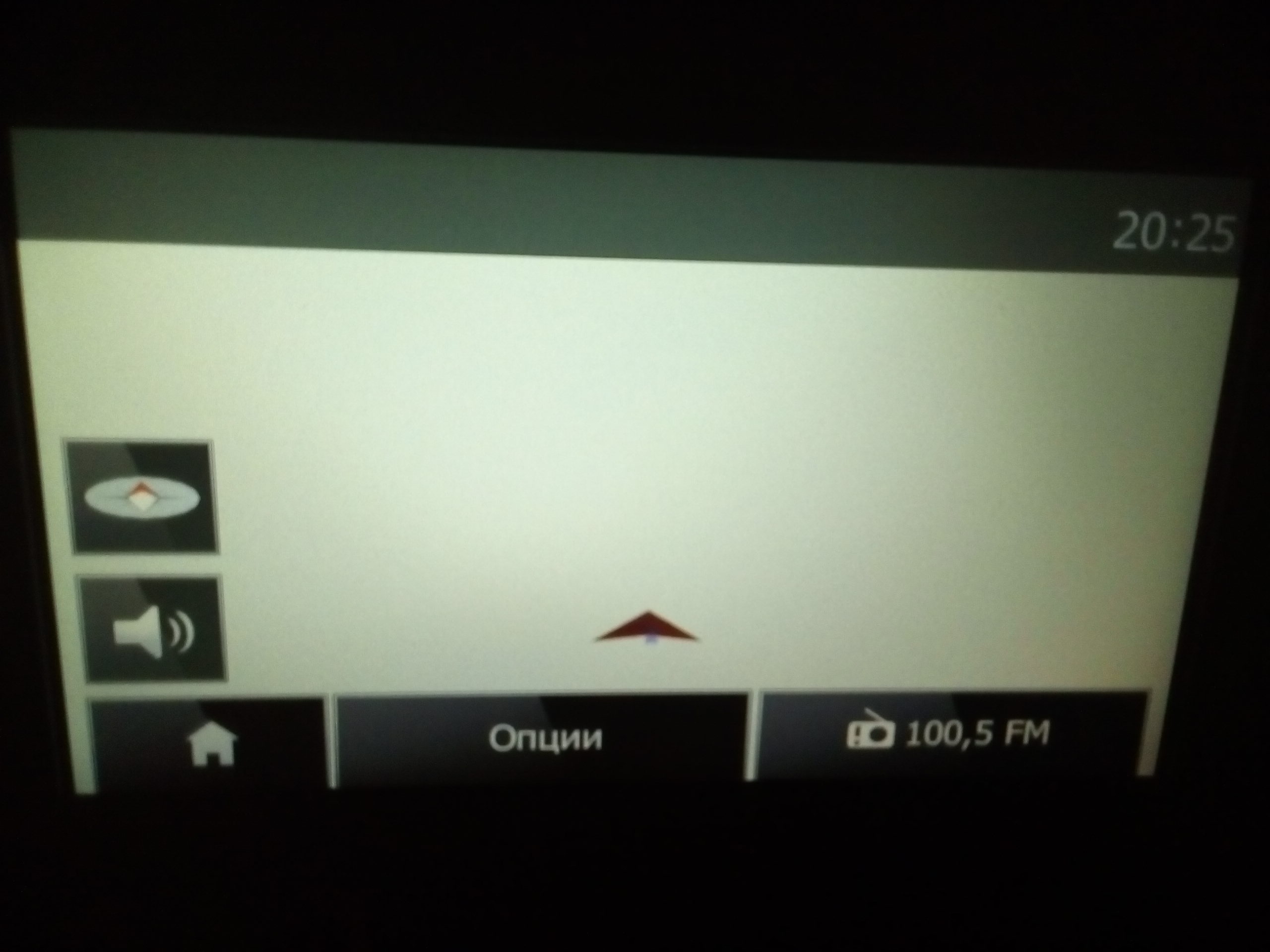

Здравствуйте!
После обновления карт исчезло все. Кто может подсказать, что можно сделать?
Может есть где скачать карты ?

Обновление проходит за два приема по одному алгоритму:
1. ПО
2. карты
У меня (обновлял бесплатно в январе) размер на флешке папки NaviSync\CONTENT =706 МБ (740*577*918 байт)
Все доступные пакеты, кроме литья и пепельницы. Я не нытик а критикун.

Сообщение от Lenshin1984M Посмотреть сообщение
Здравствуйте!
Заново обновите флешку в медиа-наве и потом, через toolbox на компьютере, добавьте карты, которые есть по Вашей лицензии. Потом обратно к машине и обновите уже с картами.
Должно помочь на 99%.

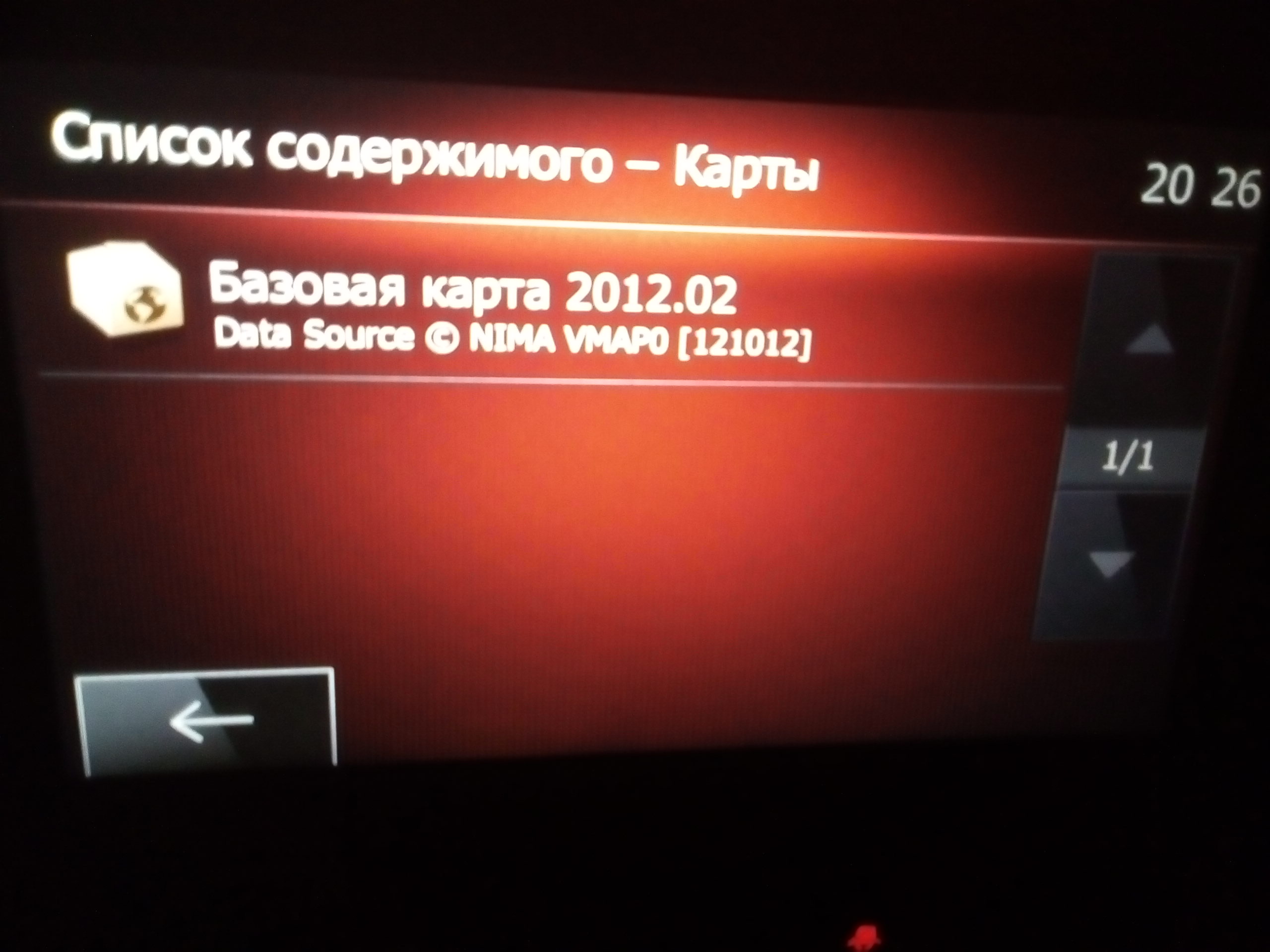

Обновил прошивку до 6.0.3 и карты.
Появился небольшой вопросик, а базовая карта не должна обновляться(2012г)?

Прошивка и карты обновляются отдельно. На момент последнего обновления ваших карт вероятно это была самая свежая версия базовой карты.
