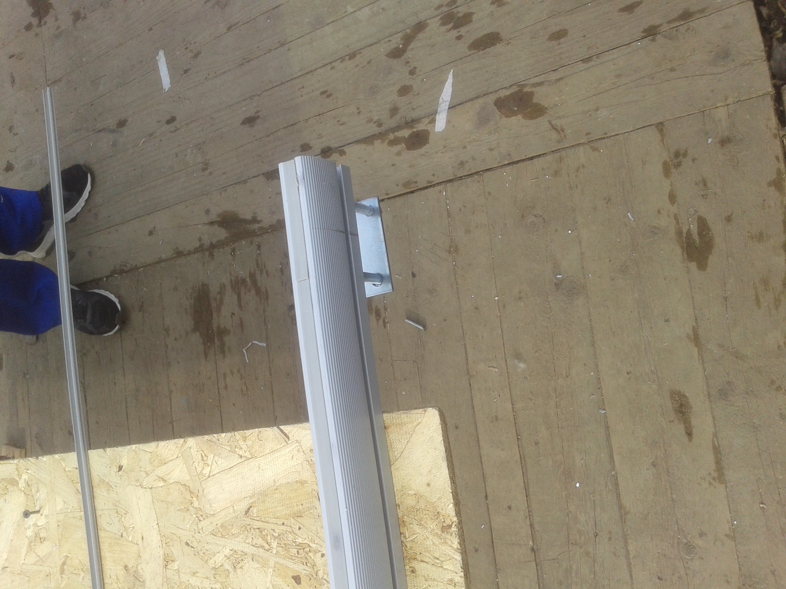

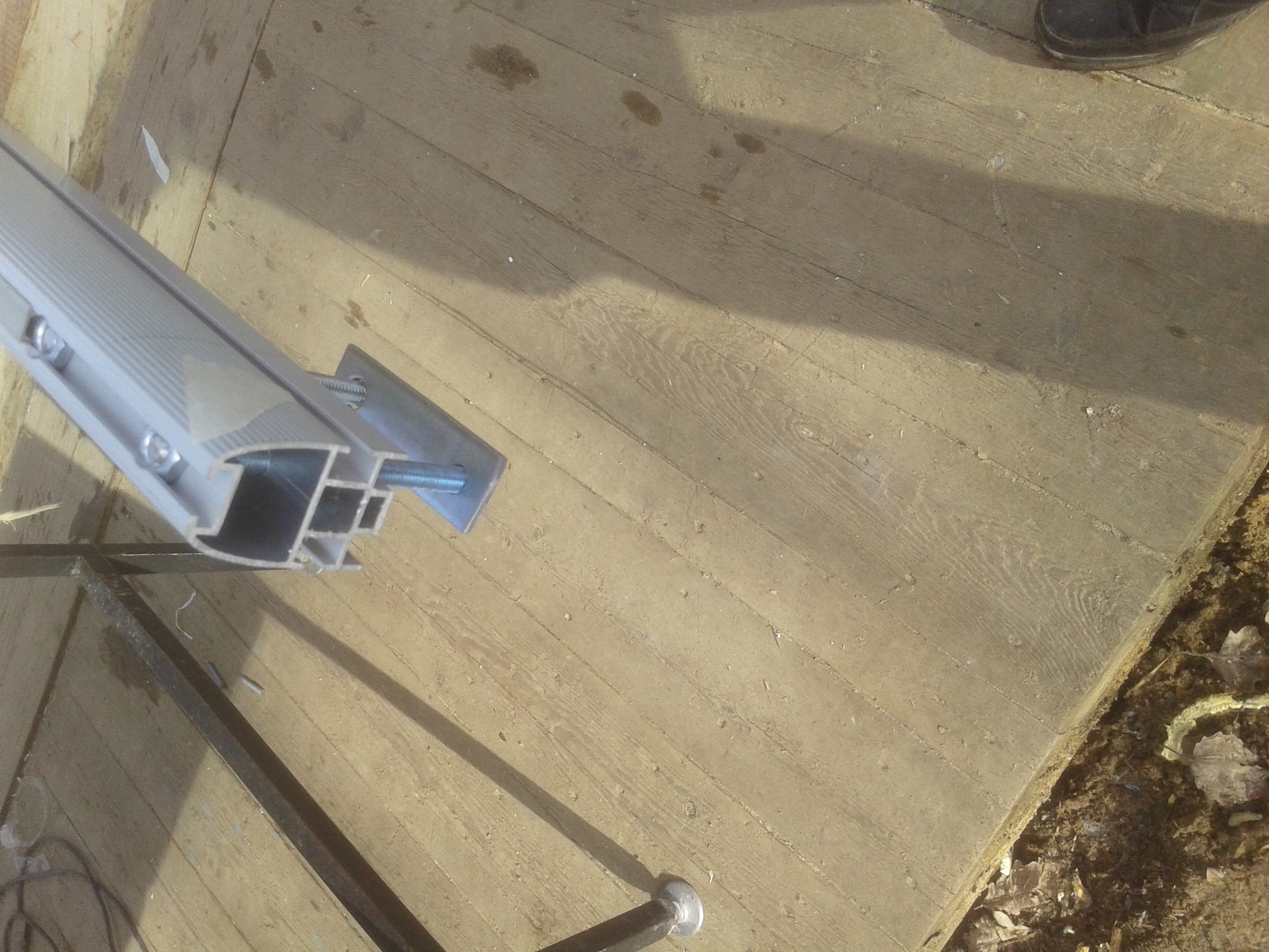

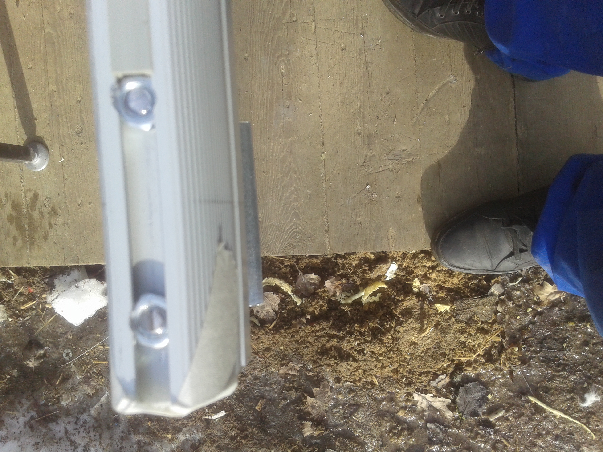

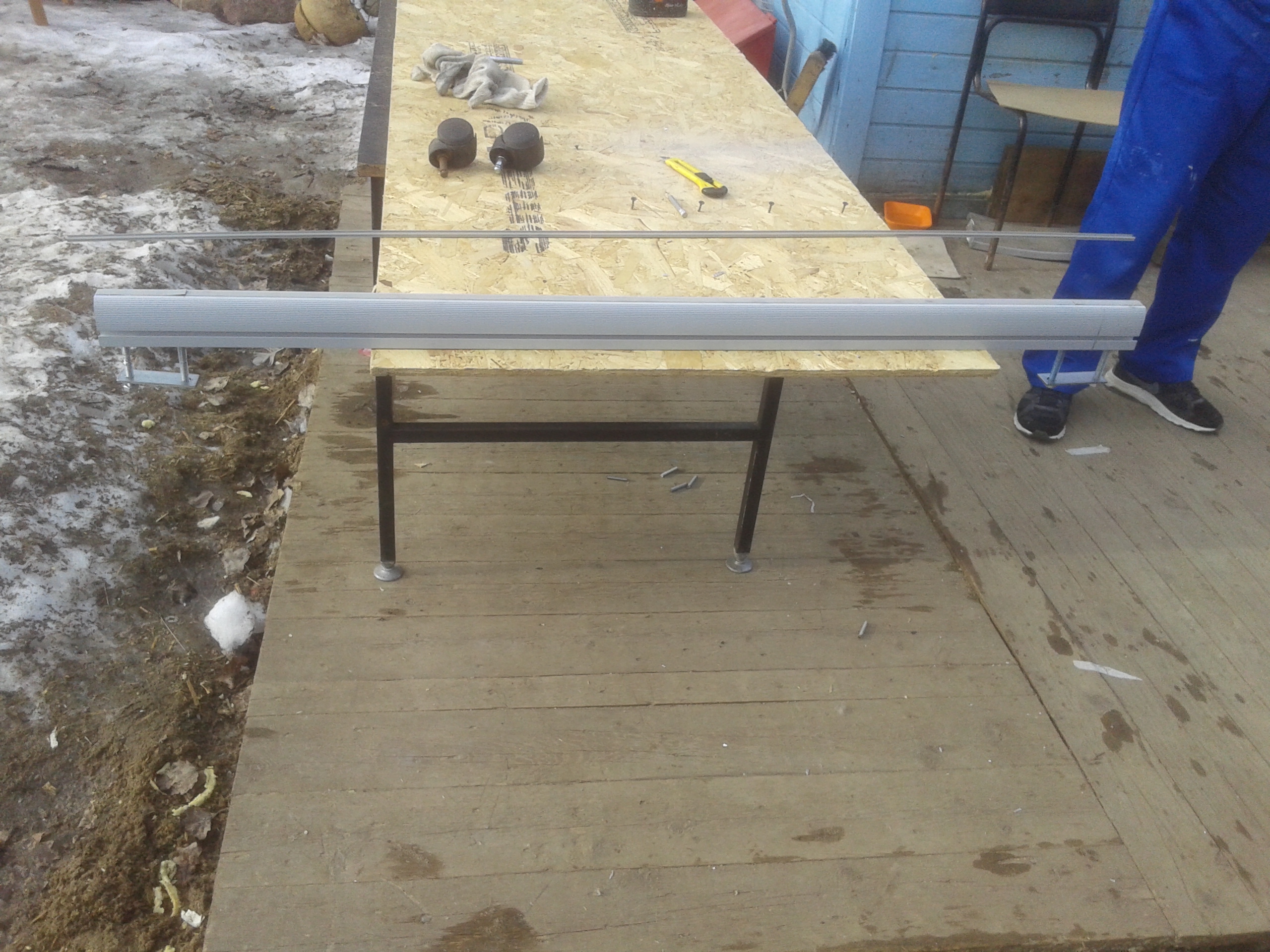

По умолчанию Поперечины на рейлинги.
Вот такой сделал сегодня.
Профиль нашел от какой то рамы.Стеклянные перегородки были.Есть боковые заглушки.
ID:	59843   Нажмите на изображение для увеличения
ID:	59844   Нажмите на изображение для увеличения
ID:	59845   Нажмите на изображение для увеличения
ID:	59846   Нажмите на изображение для увеличения

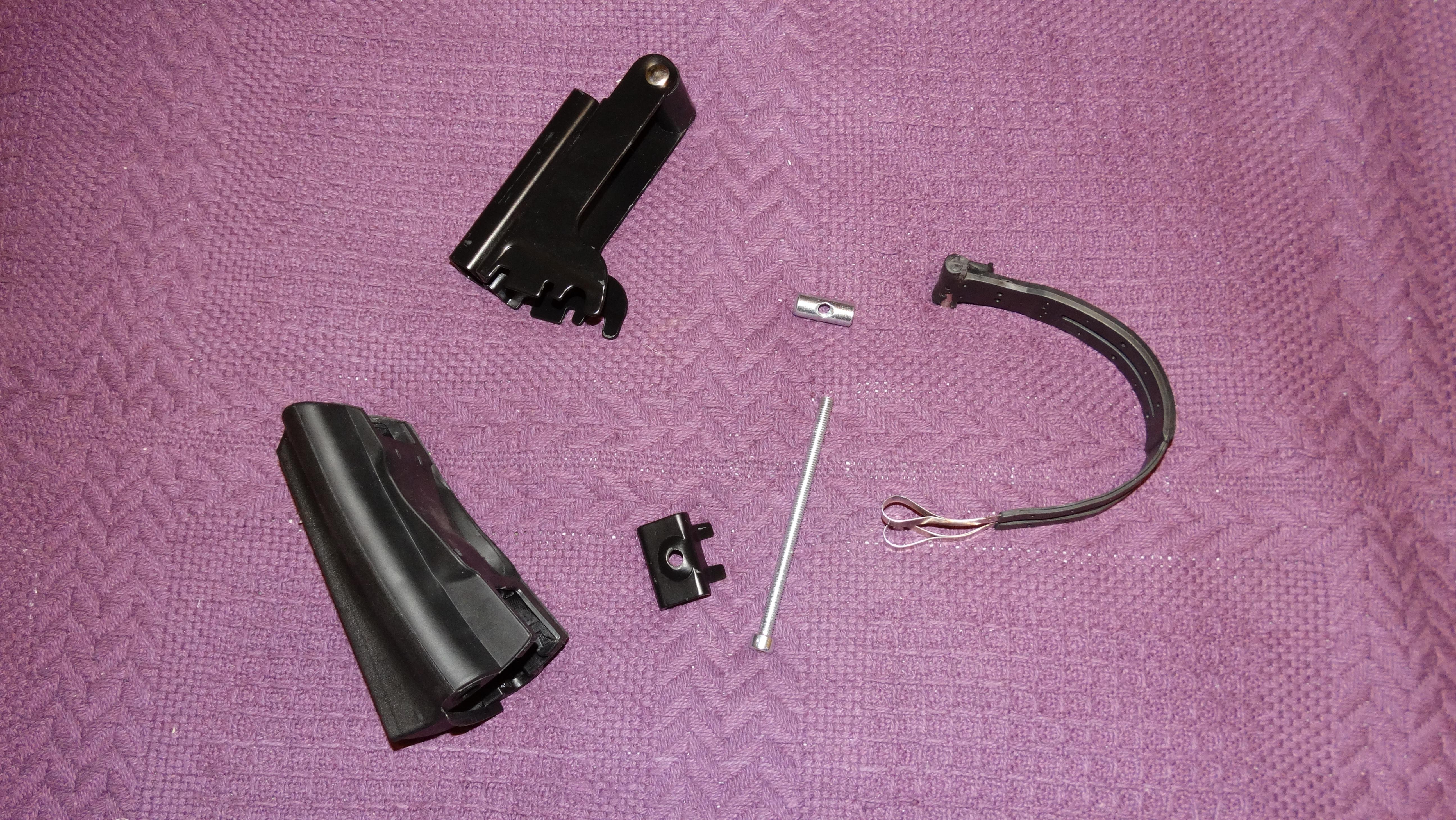

Сегодня сам попробовал натянуть эти короткие ремни на толстенные рейлинги, минут через 5 получилось кое как, без самих дуг, на пределе выкрученного винта затяжки. Так потом не смог снять эту хренотень, пока не открутил напрочь винт. и это при том что сами дуги не ставил, а только крепеж под них. Я думаю это не правильно.
Вот разобрал крепеж и буду думу думать теперь, что тут можно подправить , что изменить... Даже на фото видно, что этот хомут, ну явно маловат(на пределе) для ширины новых рейлингов...

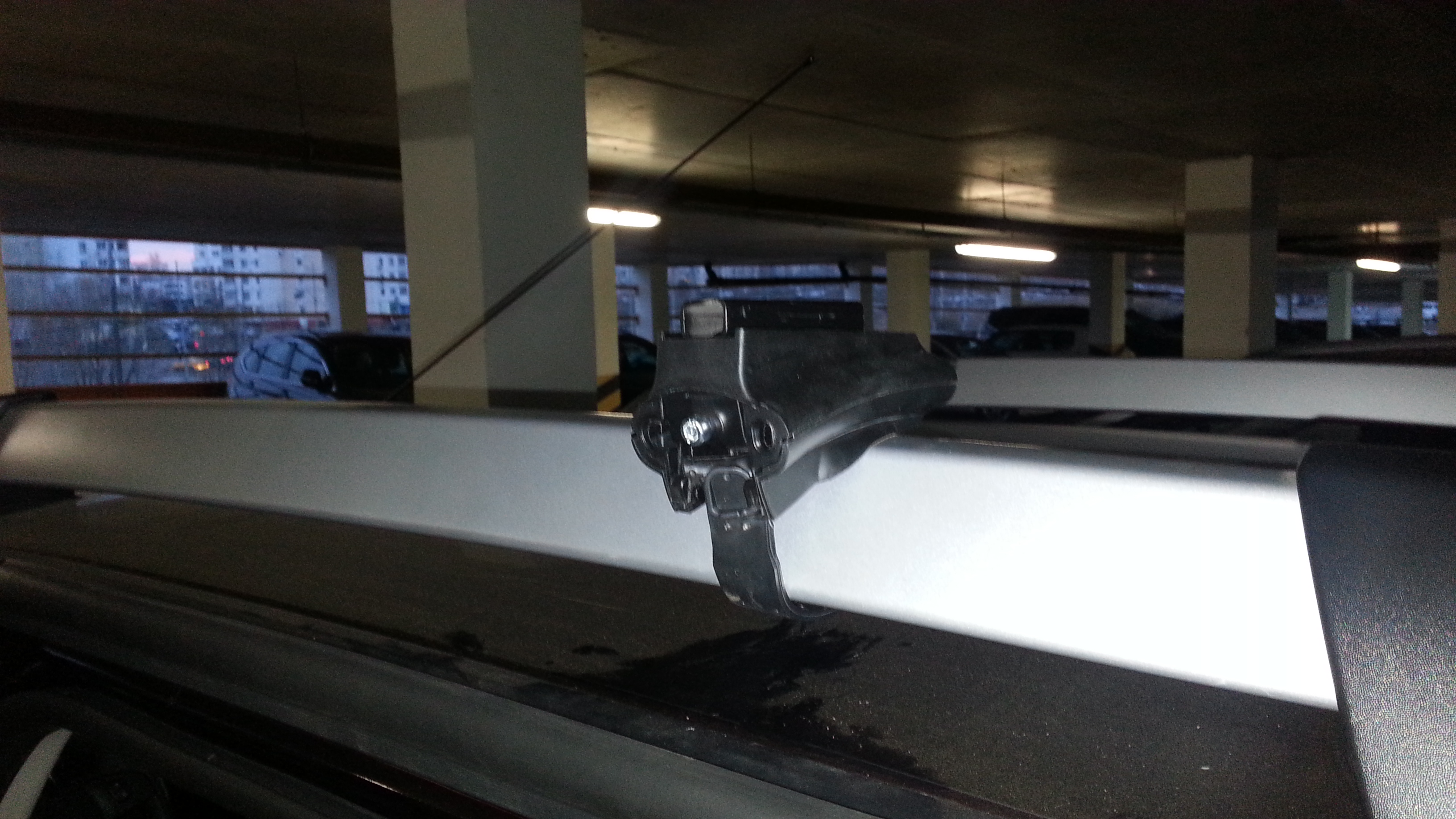

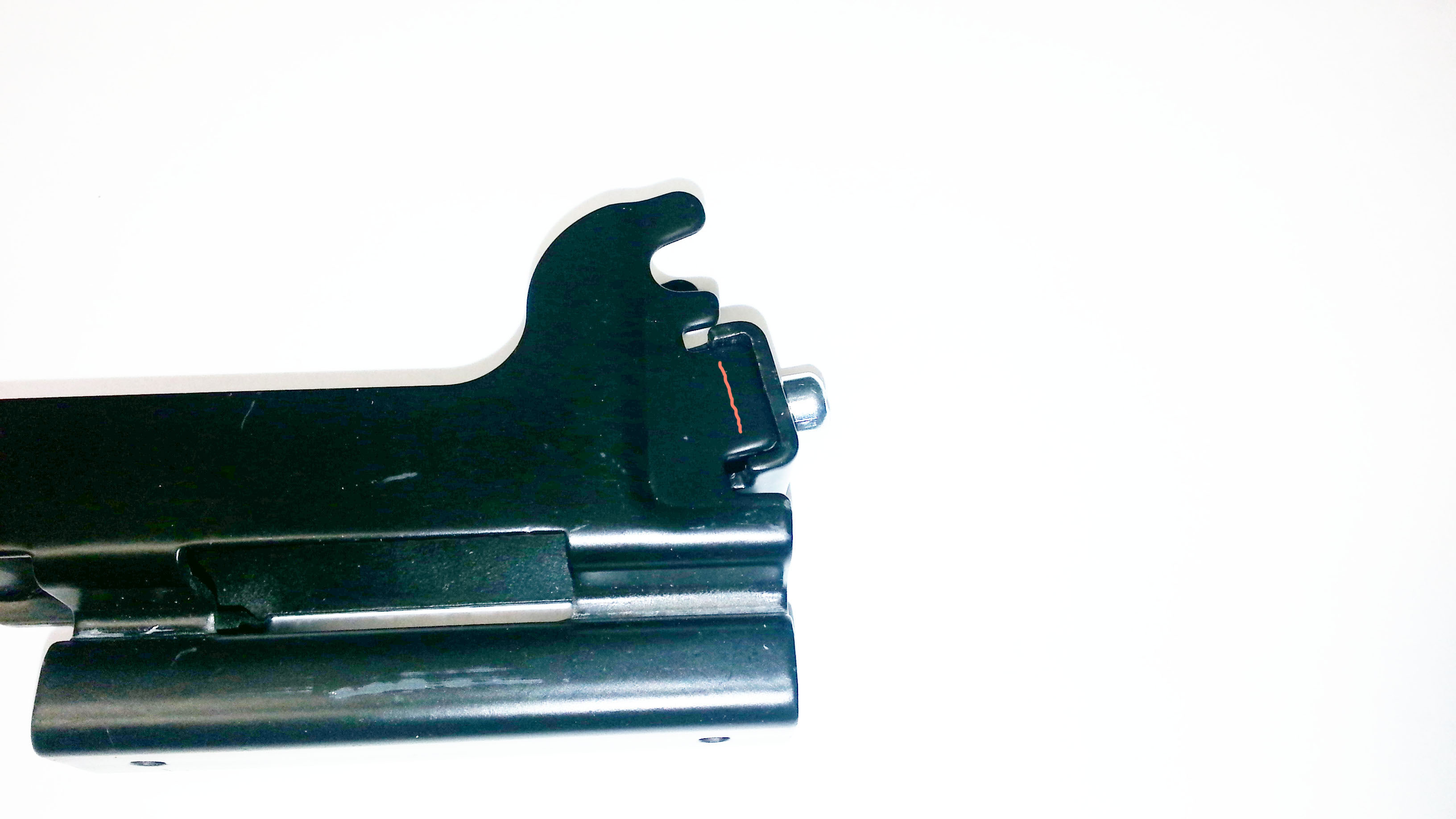

Вот кстати результат вчерашних усилий... все таки натянул...
Хочу попробовать отрезать край по красной линии на втором фото, посадочное место головки болта чуть утопится что прибавит к длине ремня 3-4 мм , может как раз этого и должно хватить для более комфортного снятия-установки. Будем пробовать.
