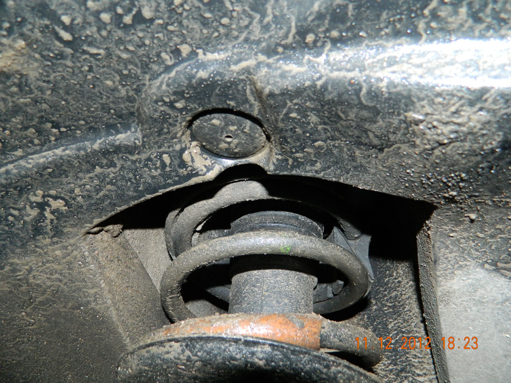

Вот это была моя первая доработка. В поворотах очень здорово машинка себя ведет, без них было как-то боязно.
И предвосхищая вопрос - на ТО и не заметил никто.

фото авто с проставками есть?

Как сама проставка стоит? Где-то были, пошукаю.

Вид машины с улицы тоже интересует
Старый 15.01.2013, 15:56   #46
А выше не стала, на фотках видно, проставка цепляется за пружину сверху, а до нижнего витка с полсантиметра не доходит, ни перед, ни зад

baddy, Я по 180 за пару брал в первом же автомагазине, полтиник туда-сюда, суть не в этом. Крен в поворотах ушел, комфортнее стало.

на какой скорости крен появляется?
Старый 15.01.2013, 16:18   #50
Да его практически не стало, он чуть появляется и держится постоянным, а без них по мере входа в поворот крен все время увеличивался, что было неприятно.
