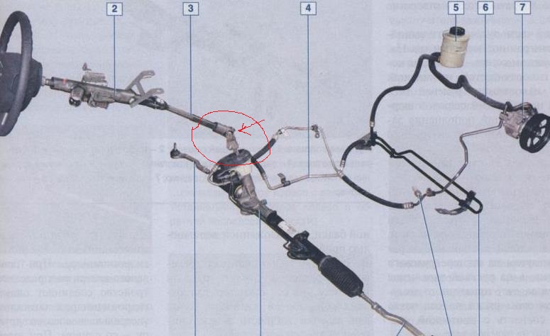

Насос под замену. ИМХО!
Не скажи.У меня на симбле такая тема была.Сменил датчик,сменил насос,ноль эффекта.Там крестовина есть ,на рисунке видно(вверху).
Дело в ней было(долго лили вдешкой)-захрясла.У знакомого такая беда на тойоте то-же случилась-лечили так-же ВД.На Дастере не знаю можно до крестовины добраться или нет,ещё туда не лазил.

Старый 20.07.2015, 09:31   #154
Сообщение от vetran Посмотреть сообщение
Там крестовина есть
Какая крестовина? Карданное сочленение рулевого вала?
Лично сам не делал,но сказали это

Старый 20.07.2015, 11:42   #156
Я не думаю, что она могла закиснуть на новом авто.
