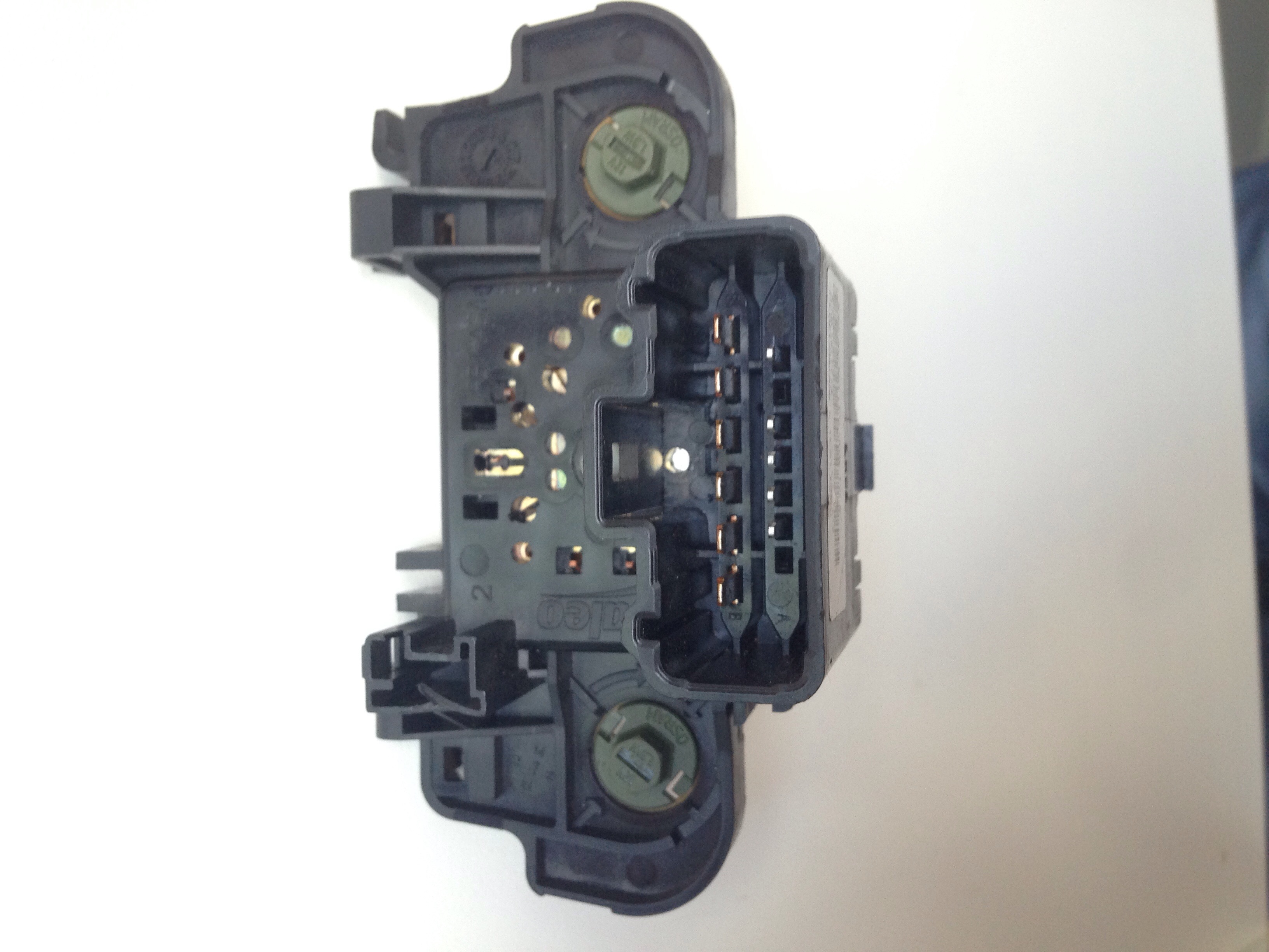

Есть распиновка разъёма печки?

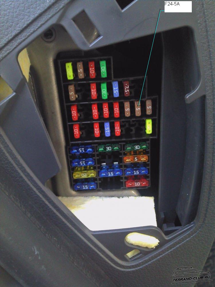

По умолчанию F24
Педохранители монтажного блока в салоне.
F1(20A) -Цепи: очистителя ветрового стекла;обмотки реле обогрева стекла двери багажного отделения.
F2(5A)-Цепи:электропитания комбинации приборов; обмотки реле К4 топливного насоса и катушек зажигания; электропитания ЭБУ системы управления двигателем от выключателя зажигания.
F3(10A)-Цепи ламп сигнала торможения.
F4(10A)-Цепи: ламп указателей поворота; диагностического разъма системы управления двигателем (контакт 1); катушки иммобилайзера; коммутационного блока.
F5(5A)-Цепь управления электромагнитной муфтой заднего редуктора.
F9(10A)-Цепь лампы ближнего света левой блок-фары.
F10(10F)-Цепь лампы ближнего света правой блок-фары.
F11(10A) -Цепи: лампы дальнего света левой блок-фары; сигнализатора включения дальнего света фар и комбинации приборов.
F12(10A)-Цеппь лампы дальнего правой блок-фары.
F13(30A) -Цепи электростеклоподъемников задних дверей.
F14(30A) -Цепи электростеклоподъемников передних дверей.
F15(10A)-Цепь блока управления ABS.
F16(15А)-Цепи обогрева сидений водителя и переднегопассажира.
F17(15A)-Цепи звуковых сигналов.
F18(10A)-Цепи: лампы габаритного света левой блок-фары,лампы габаритного света левого заднего фонаря.
F19(10A)-Цепи: лампы габаритного света правой блок-фары; лампы габаритного света правого заднего фонаря; ламп освещения номерного знака знака; лампы плафона освещения вещевого ящика; подсветки комбинации приборов и органов управления на панели приборов,консоли и облицовке тунеля пола.
F20(7,5А)-Цепь лампы заднего противотуманного света.
F21(5A)-Цепи элементов обогрева наружных зеркал заднего вида.
F24(5A)-Цепь контроля усилителя рулевого управления.
F26(5A)-Цепь блока управления подушками безопасности.
F27(20A)- Цепи: парктроника;лампы света заднего хода; омывателя ветрового стекла и стекла двери багажного отделения.
F28(15A)-Цепи: ламп плафона освещения салона; лампы плафона освещения багажника; лампы подсветки головного устройства звуковоспроизведения.
F29(15A)-Цепи: прерывистотго режима работы очистителя ветрового стекла; переключателя указателей поворота; выключателя аварийной сигнализации; управления центральным замком; зуммера; диагностического разъема системы управления двигателем (контакт 16).
F30(20A)-Цепи центрального замка.
F31(15A)-Цепь противотуманных фар.
F32(30A)-Cиловая цепь реле обогрева стекла двери багажного отделения.
F34(15A)-Цепь электромагнитной муфты заднего редуктора.
F36(30A)-Силовая цепь реле К8 вентилятора отопителя.
F37(5A)-Цепи электроприводов наружных зеркал заднего вида.
F38(15A)-Цепи: прикуривателя; электропитания головного устройства звуковоспроизведения от выключателя зажигания.
F39(10A)-Цепь обмотки реле К8 вентилятора отопителя.
F24(5A)-Цепь контроля усилителя рулевого управления.- предохранитель установлен, но нет электроусилителя руля. Стоит ГУР. Что там подключено? Хотел на этот предохранитель повесить ШИМ для скандинавского света. Поделитесь информацией кто может пожалуйста.

Вытащить пред и посмотреть, что изменилось. Если без изменений ставьте, что хотели. Может Вам ,очень грамотно, ОД доп. оборудование установил.

F24 установлен на Дастере 4х4 АКПП . Хочу задействовать для ШИМ скандинавский свет. Но у меня ГУР, а не электроусилитель руля,а предохранитель стоит . Что там может быть подключено? Сигналка или штатный парктроник?
Alexandr011 вне форума   Вверх Ответить с цитированием
Старый 25.06.2015, 22:24   #332
aca300
Аватар для aca300
Авто: Лада Vesta АМТ
Сообщений: 1,901
Сообщение от Alexandr011 Посмотреть сообщение
Может я слепой, но на фото я не вижу F24
Я против ксенона...
Старый 25.06.2015, 22:35   #333
Alexandr011
Имя: Alexandr
Регистрация: 14.11.2014
Сообщений: 9
Alexandr011
он под F23 в третьем ряду перед F26. Нумерация сверху вниз . Номинал 5 А
Последний раз редактировалось Alexandr011; 25.06.2015 в 22:45.
Старый 25.06.2015, 22:36   #334
Старый 25.06.2015, 22:50   #335
aca300
Аватар для aca300
Сообщений: 1,901
Может он отвечает за обороты двигателя (повышает) при работе ГУРа при рулении?
Я против ксенона...
Старый 26.06.2015, 10:04   #336
Abeev1
Аватар для Abeev1
Регистрация: 14.09.2014
Авто: Пешкарус
Сообщений: 952
Abeev1 Abeev1 Abeev1
Датчик ГУРа без предохранителя. Alexandr011, используйте другое свободное место , благо их там много. Разобрать монтажный блок и сделать проводку ещё под один потребитель.

Имя: Alexandr
Сообщений: 9
Alexandr011
Просто он подключен на +12 после замка зажигания без промежуточных подключений.

Abeev1
Аватар для Abeev1
Авто: Пешкарус
Сообщений: 952
Попробуйте вынуть этот предохранитель. Изменится что то ,или нет ? Да и в любом случае, сколько Ваше устройство будет потреблять?
---------- Сообщение добавлено в 12:37 ---------- Предыдущее сообщение размещено в 12:35 ----------
Как вариант замерить ток в этой цепи, дабы узнать подключен к ней потребитель , или нет?

Alexandr011
Имя: Alexandr
Сообщений: 9
Alexandr011
Две лампы по 55 вт.= 110 ватт. Чуть меньше 10 А. Дальний свет и при переключении контроллера 40%.

Abeev1
Аватар для Abeev1
Авто: Пешкарус
Сообщений: 952
А что за устройство, схема подключения есть? Мне кажется, потребление должно быть только на схему управления. А лампы, будут запитаны по старым, штатным цепям. Если это не так, то Вам этим предохранителем пользоваться нельзя, он же 5 А.
