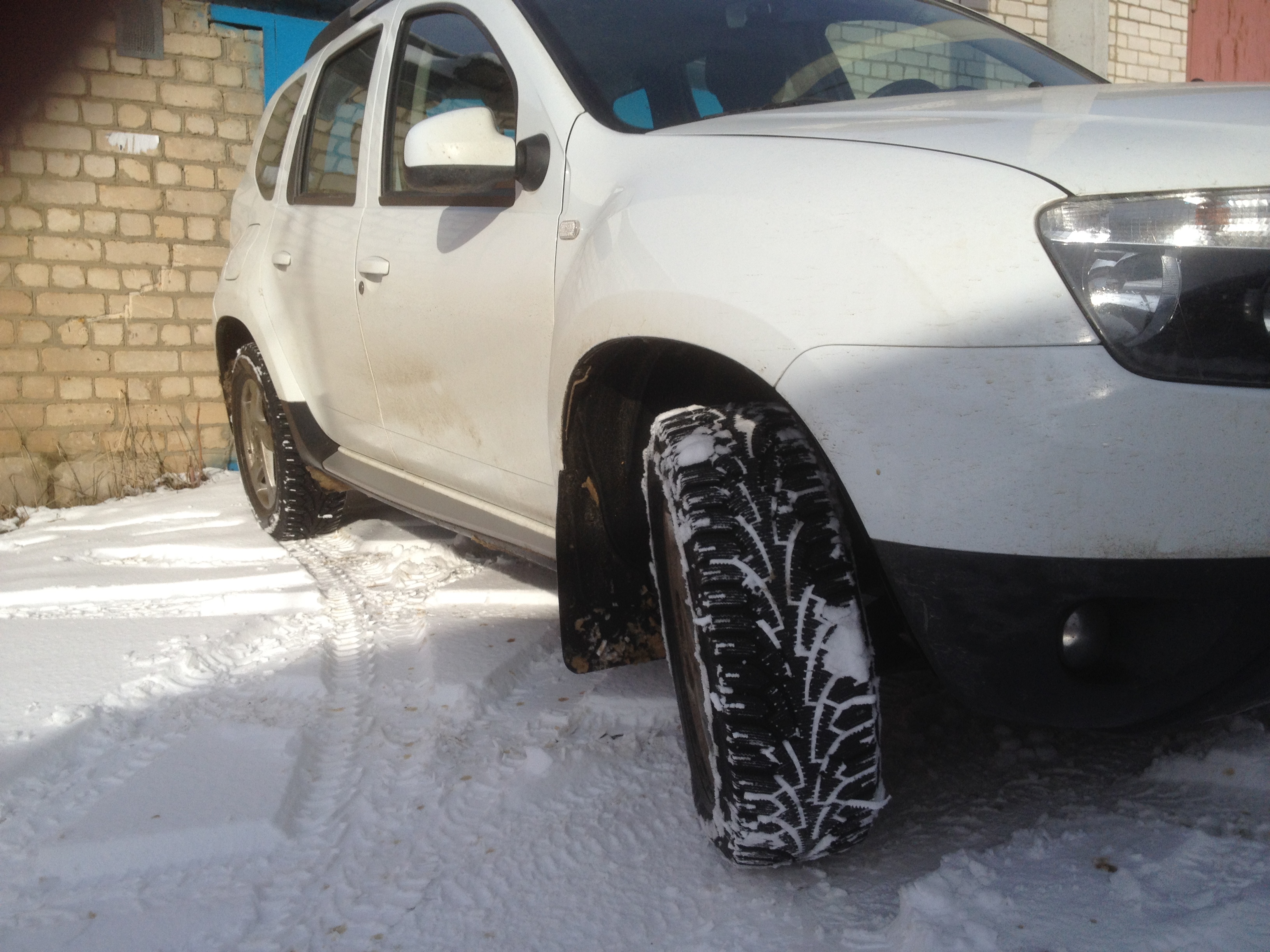

Решил немного поделиться своими наблюдениями.
Выбор.

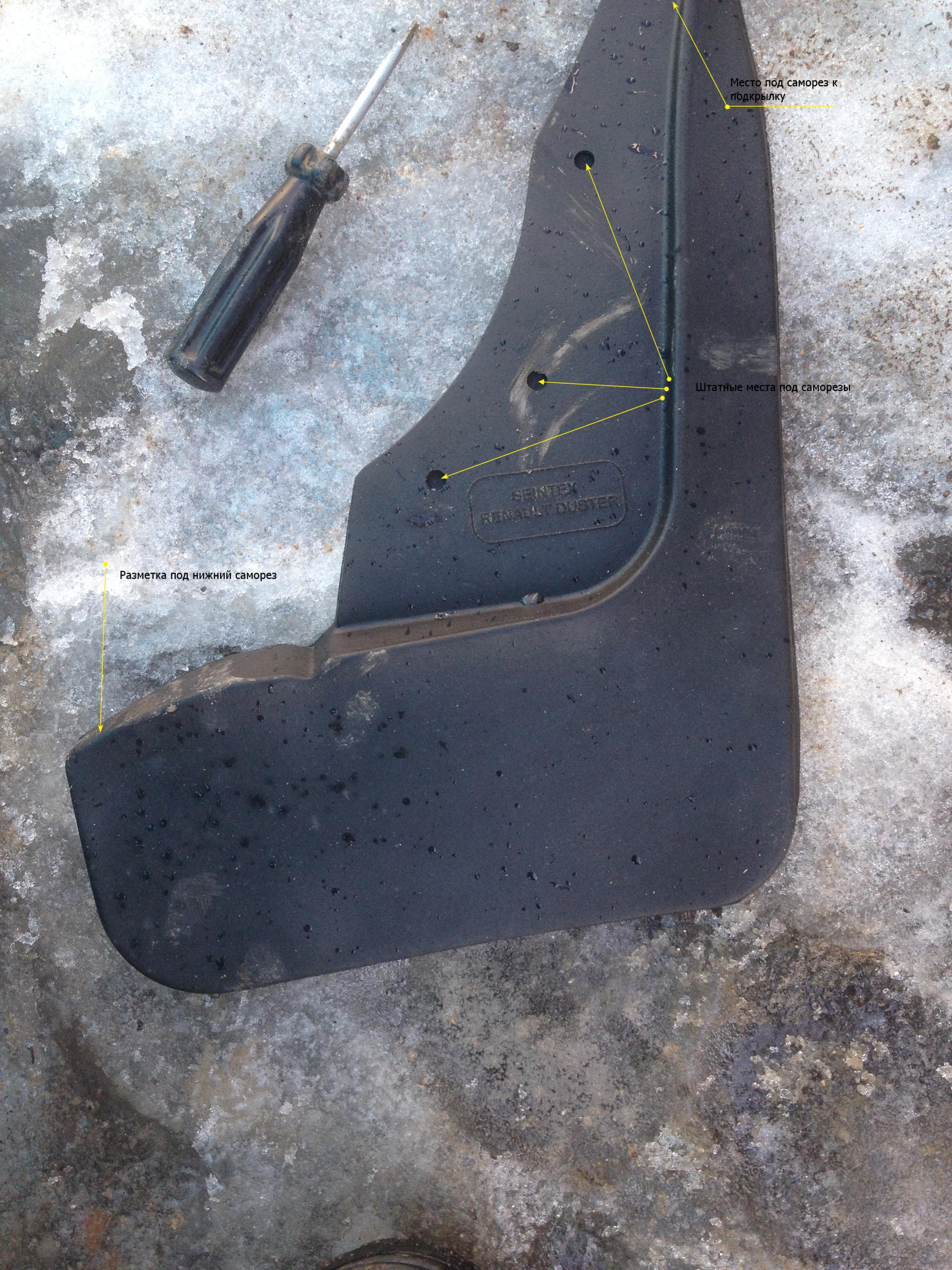

Как и всем на этой ветке форума, надоело постоянно мыть своего поросенка. Проштудировал форум и нацелился на Элегант, рассчитывая, почему-то на 580 р. На рынке предложили «Универсальные» за 1350. Засомневался, подойдут ли, поскольку ничего о них не слышал. Тогда тот же продавец предложил «Элегант-4» за 900. Поставил на заметку и пошел дальше. Следующий продавец предложил «оригинальные Дастеровские расширенные» за 1200 и почти тут же полсотни скинул. Пообещал вернуться и пошел дальше. Следующий предложил тоже оригиналы расширенные, но уже за 1350, но в запакованном пакете. В итоге вернулся ко второму продавцу и взял за 1150, но без упаковки. Особого внимания отсутствию упаковки не придал. Сравнил с Элегантом. По форме и по размерам, похоже, одинаковые. В пользу Оригиналов играло наличие разметки для саморезов.
Установка.

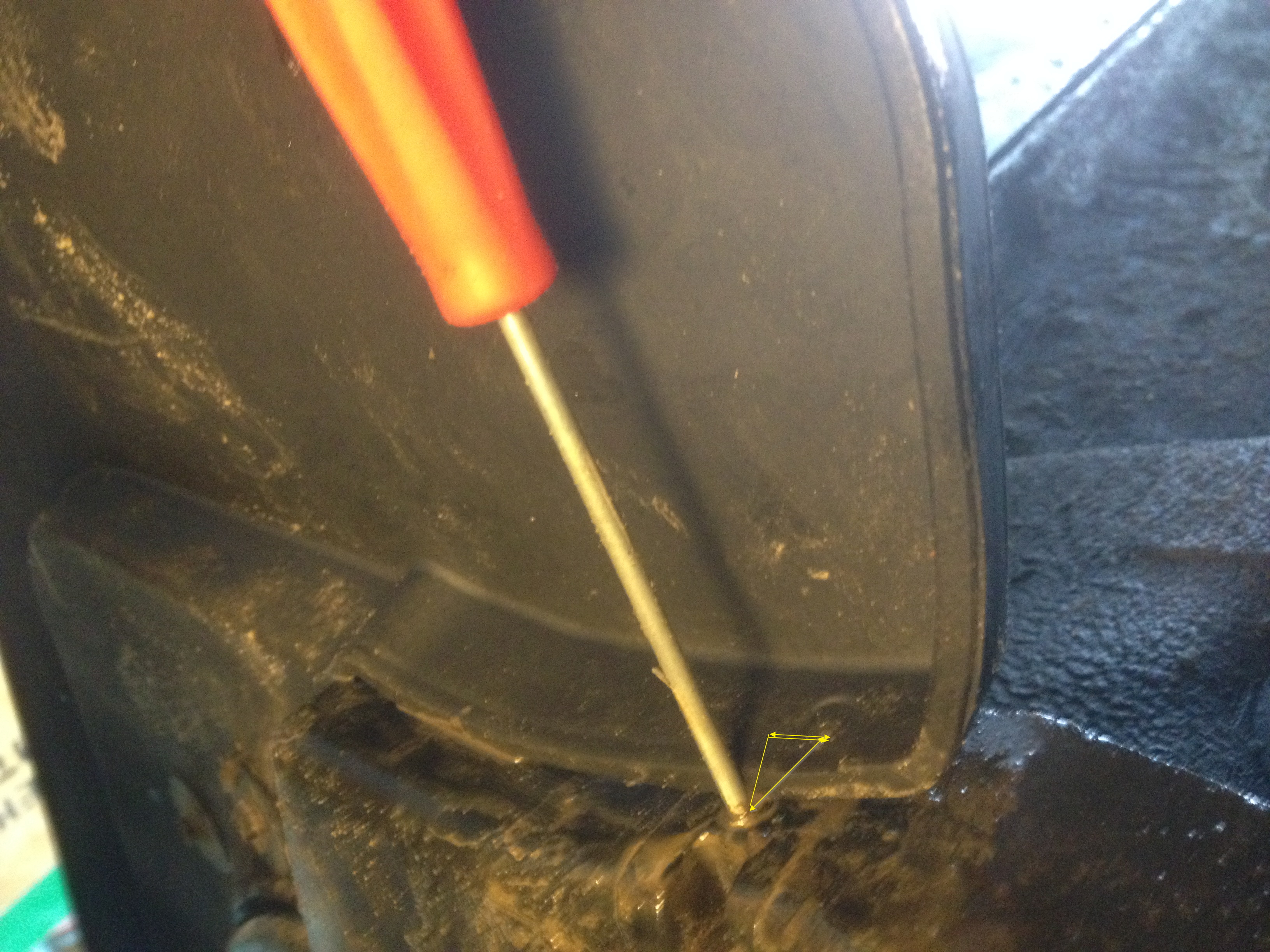

Какой-то герой тут устанавливал за 15 минут. Не знаю, что он устанавливал, но нижний шуруп без ямы, подъемника, или как минимум домкрата, не ввернешь. Кстати, об этом, пятом, нижнем шурупе что-то никто не вспоминал. Итак, четыре шурупа стали на свои штатные места, строго по разметке. Начинать нужно с нижних, тогда видно, куда верхние вворачивать. Дошел до самого нижнего шурупа, и тут оказалось, что родной шуруп с брызговиком не уживается: на нем большая шайба, которая в брызговик не помещается. Сосед по гаражу говорил, видел в магазине Рено брызговики Дастеровские расширенные, в упаковке, с двумя саморезами в комплекте за 1450. Вот тут-то до меня и дошла разница: в упаковке, или без. Решил в магазине взять похожий саморез и шайбочки диаметром поменьше. Оказывается, нет таковых. Пришлось обрезать лишнее ножовкой (разница в 300 р пошла на оплату моего творчества). Кстати, шайбы на саморезах несъемные. Дополнительное удовольствие – разметка под саморез на брызговике не совпала с штатным отверстием на автомобиле миллиметров на десять.
Результат.

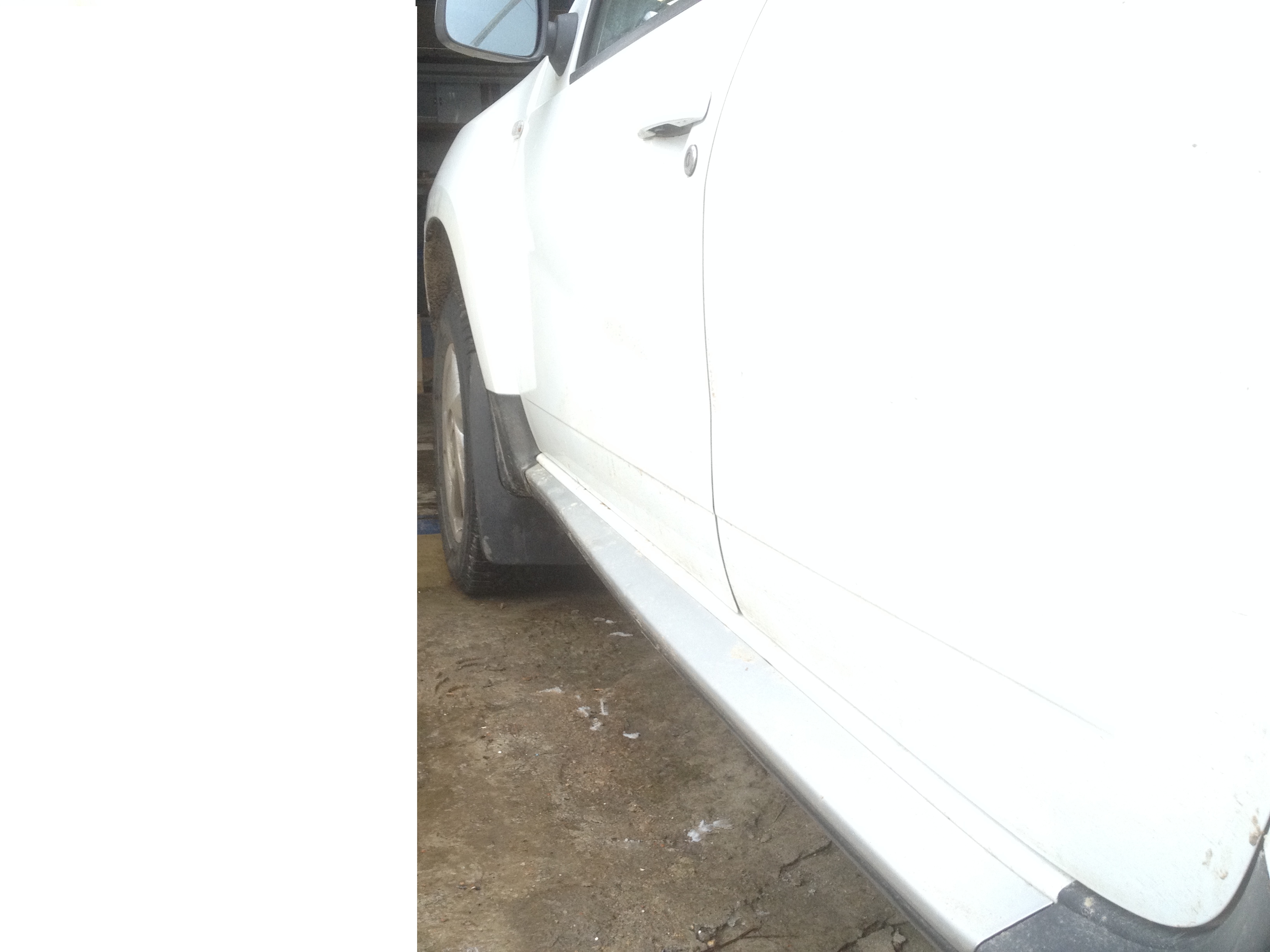

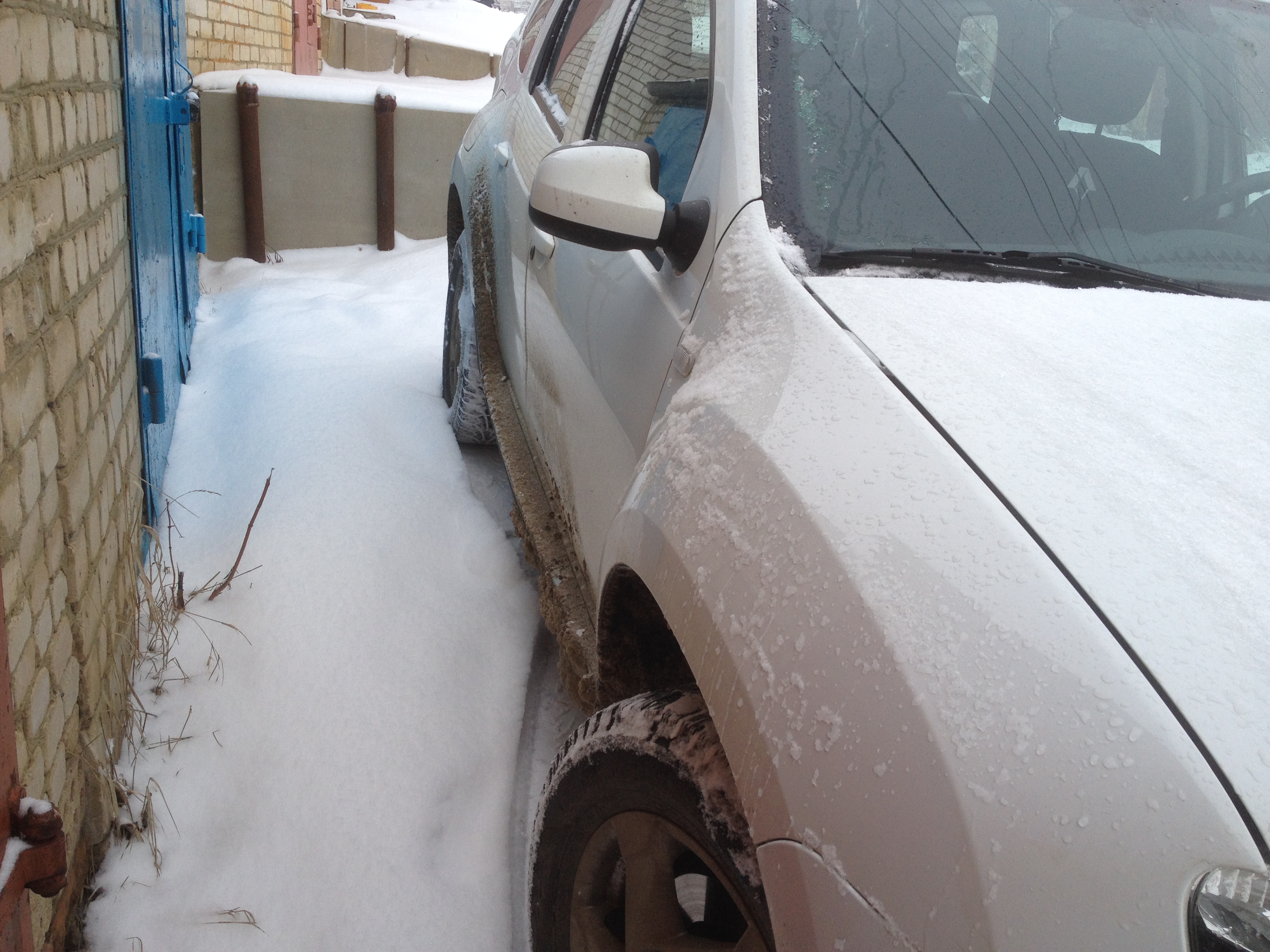

Самому не верится. Первые три фотографии: машина была полностью вымыта, после этого проехалась 15 км и затем сфотографирована. На последних двух: машине ополоснуты бока (не чисто, но в пределах приличия), установлены новые брызговики и те же 15 км по точно такой же дороге (качество «дороги» можно посмотреть на видео). Не устаю удивляться: ну почему нам постоянно продают конструктор Лего из разряда "Сделай сам"?
PS. Немного не по теме (да простит модератор). Сегодняшней ночью (со 2 на 3.02.15) в нашем ГСК уперли Дастера. Навесной замок спилили, врезной открыли. А еще говорят, не пользуется популярностью у угонщиков.
Прошу прощения, с видео проблемы, непонятно, в каком формате грузить файл. Фото брызговика на машине каким-то образом перевернулось на 180 гр.

Бурый медведь (Bear), на 4 фото видно "номер" - Seintex начал делать клона Дастер-гардов, неудивительно в общем-то, а продавцы выдают его за "оригинальный расширенный"

Ничего сложного в замене переднего брызговика нет. Да, согласен, что больше всего мороки с нижним саморезом.

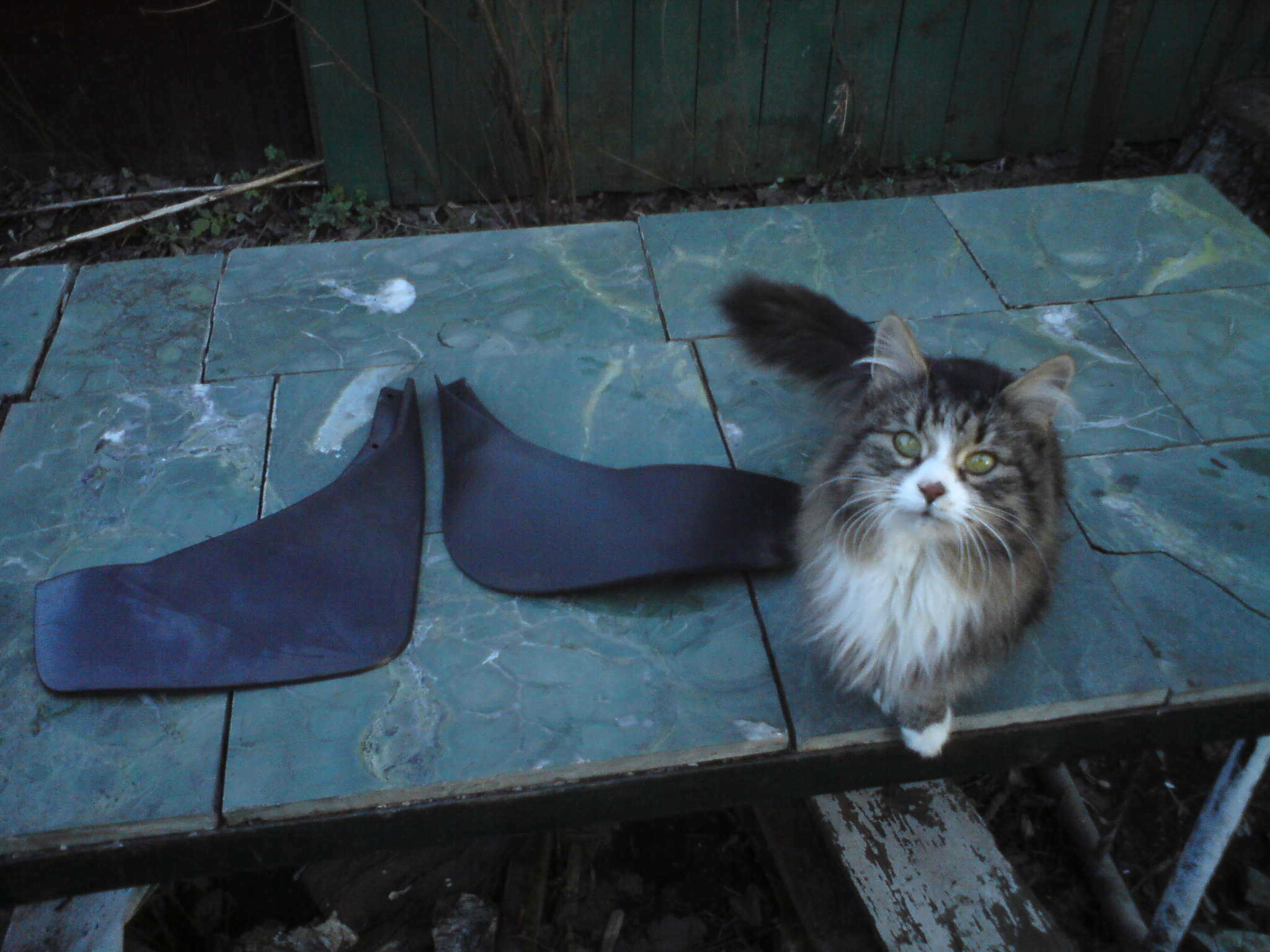

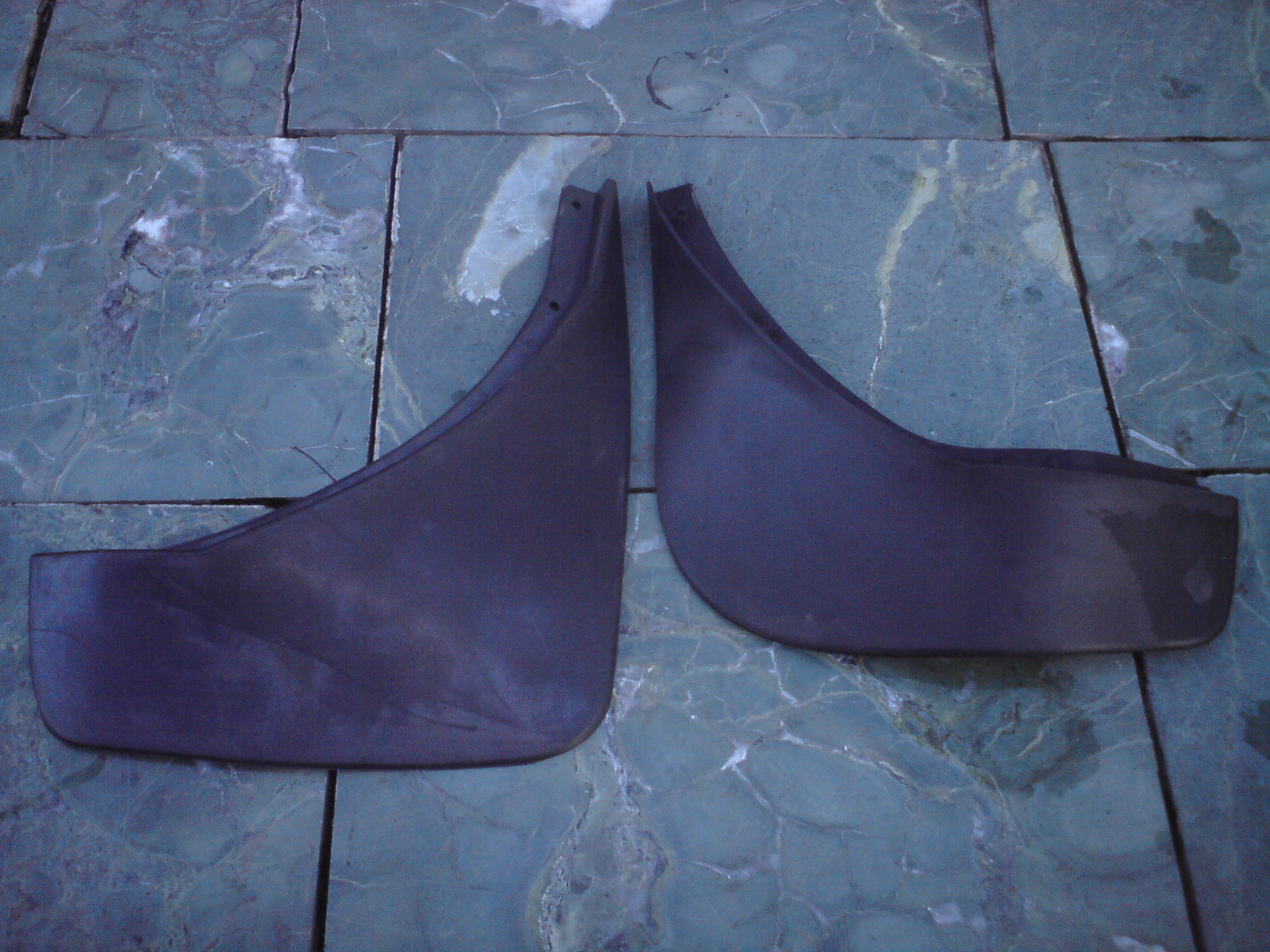

По умолчанию сравнение задних брызговиков "оригинал" и "дастер-гард"
[всем привет! хотел поставить задние "гарды" ,но теперь чего-то засомневался, а надо-ли? или уж ставить "элеганты-3". но теперь, наверное, только после установки расширителей буду думать дальше.Нажмите на изображение для увеличения
