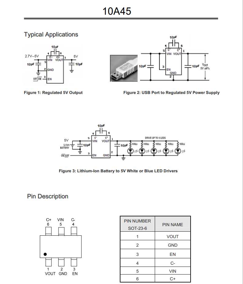

Всё возможно... только в каких джунглях дорожек этот неконтакт искать? Была бы принципиальная электрическая схема этого регика... тогда можно было прозвонить... но чую что тут в печатной плате попахивает многоуровневми расположением дорожек... которые залиты чёрным непрозрачным лаком, что только мешает визуально проследить куда идут те или иные дорожки на плате... Внешне пайка выглядит хорошая.

Я тоже к этому пришёл в размышлениях... Возникает вопрос как выглядит этот контролёр как SMD-компонент... или какая маркировка на нём обычно нанесена?
Вокруг кнобки в шаговой печатно-платовой доступности неходятся два многоножечных SMD это 5-ножковый UN8HX и 6-ножковый 10A45

UN8HX микросхема зарядки Li аккумуляторов.
если 3 нога идет на батарею-это контроллер заряда батареи (без него будет работать)
10А45 контроллер питания

Спасибо Vyacheslav, как я понял надо проверять цепь не UN8HX, а шестипиновой 10А45 ?
