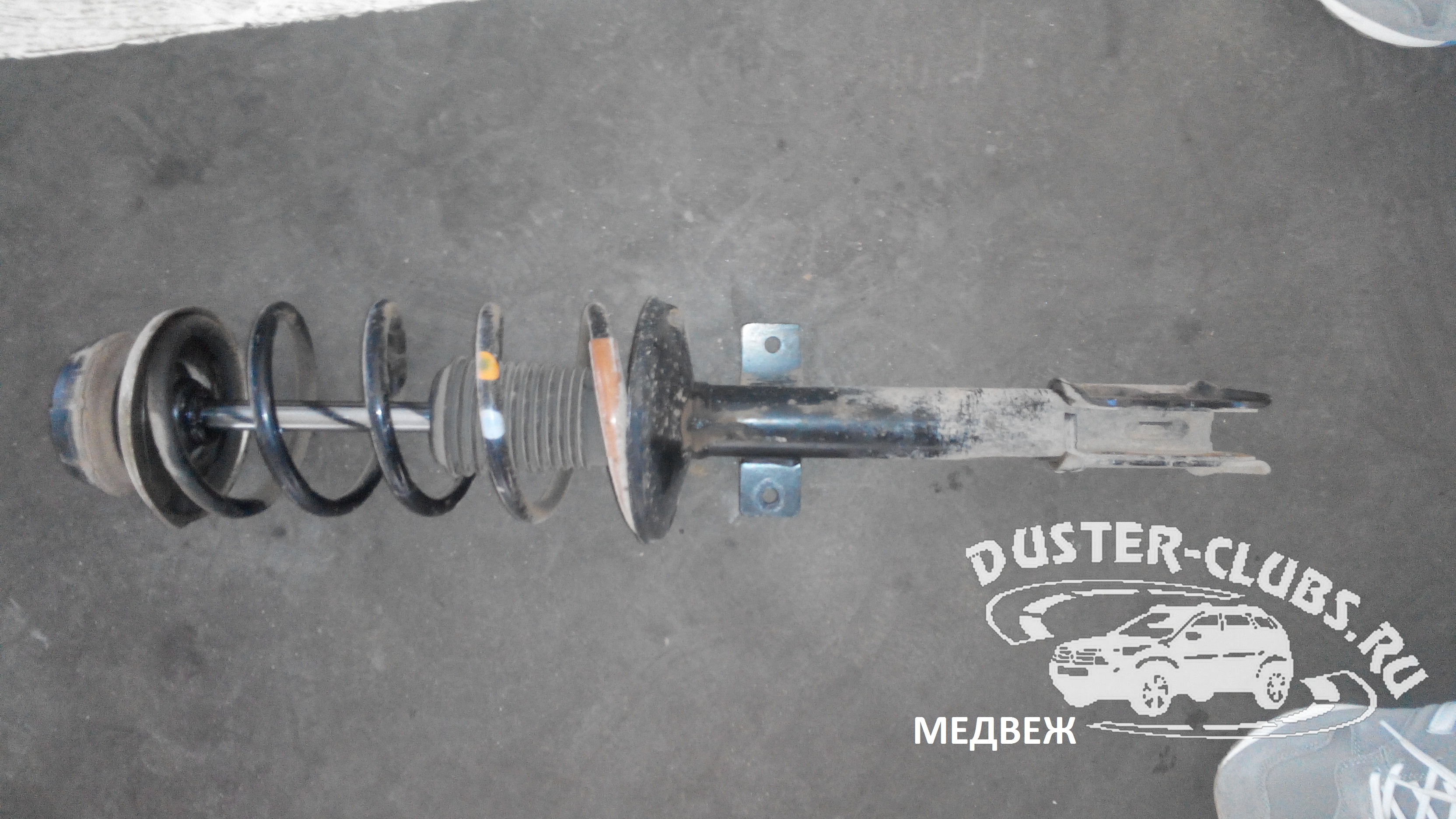

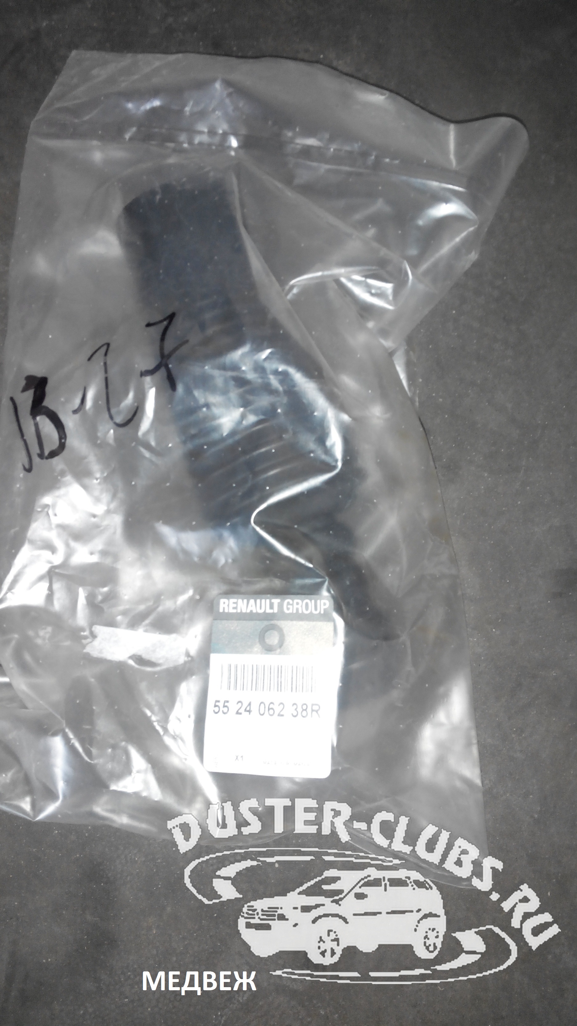

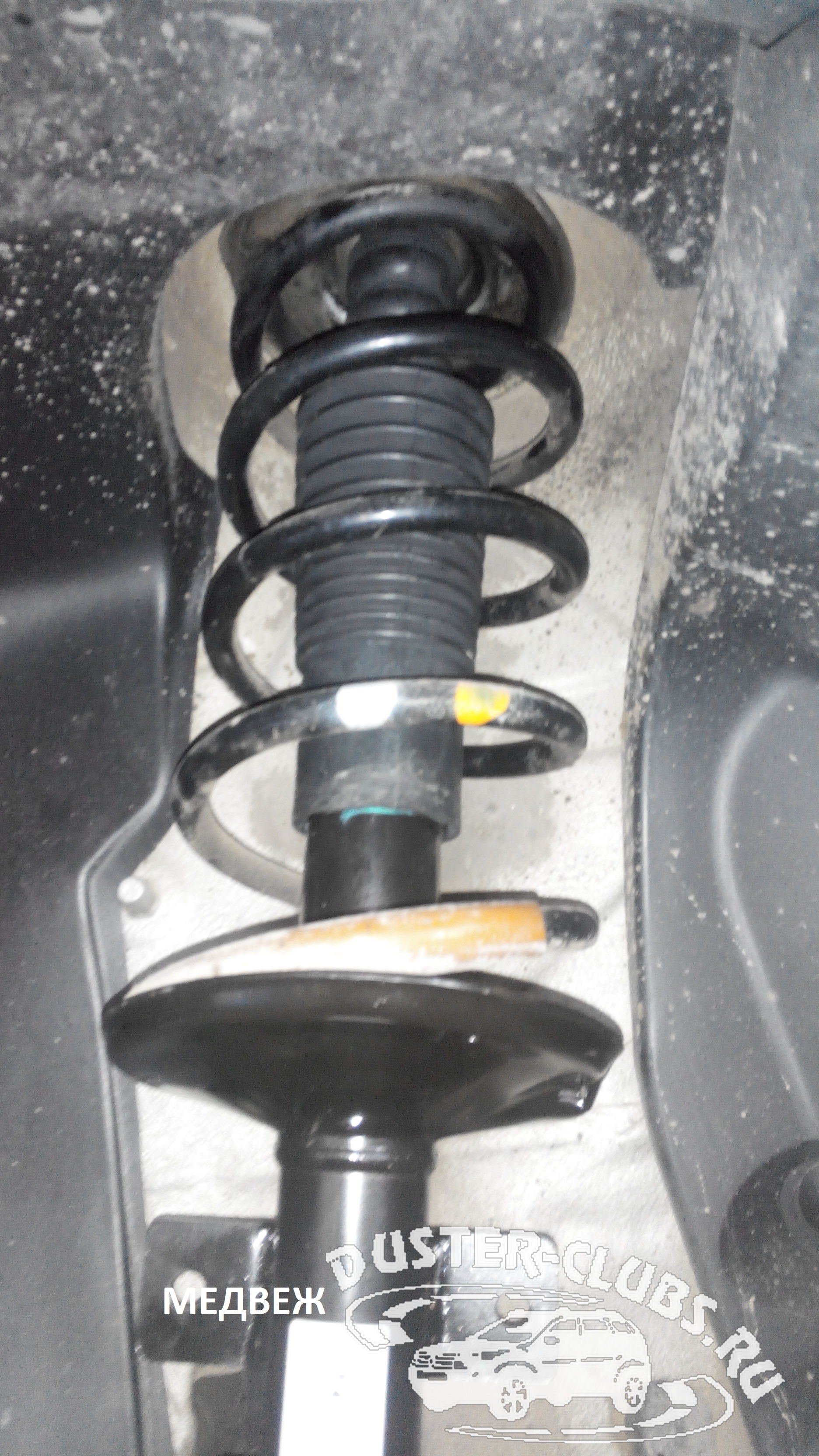

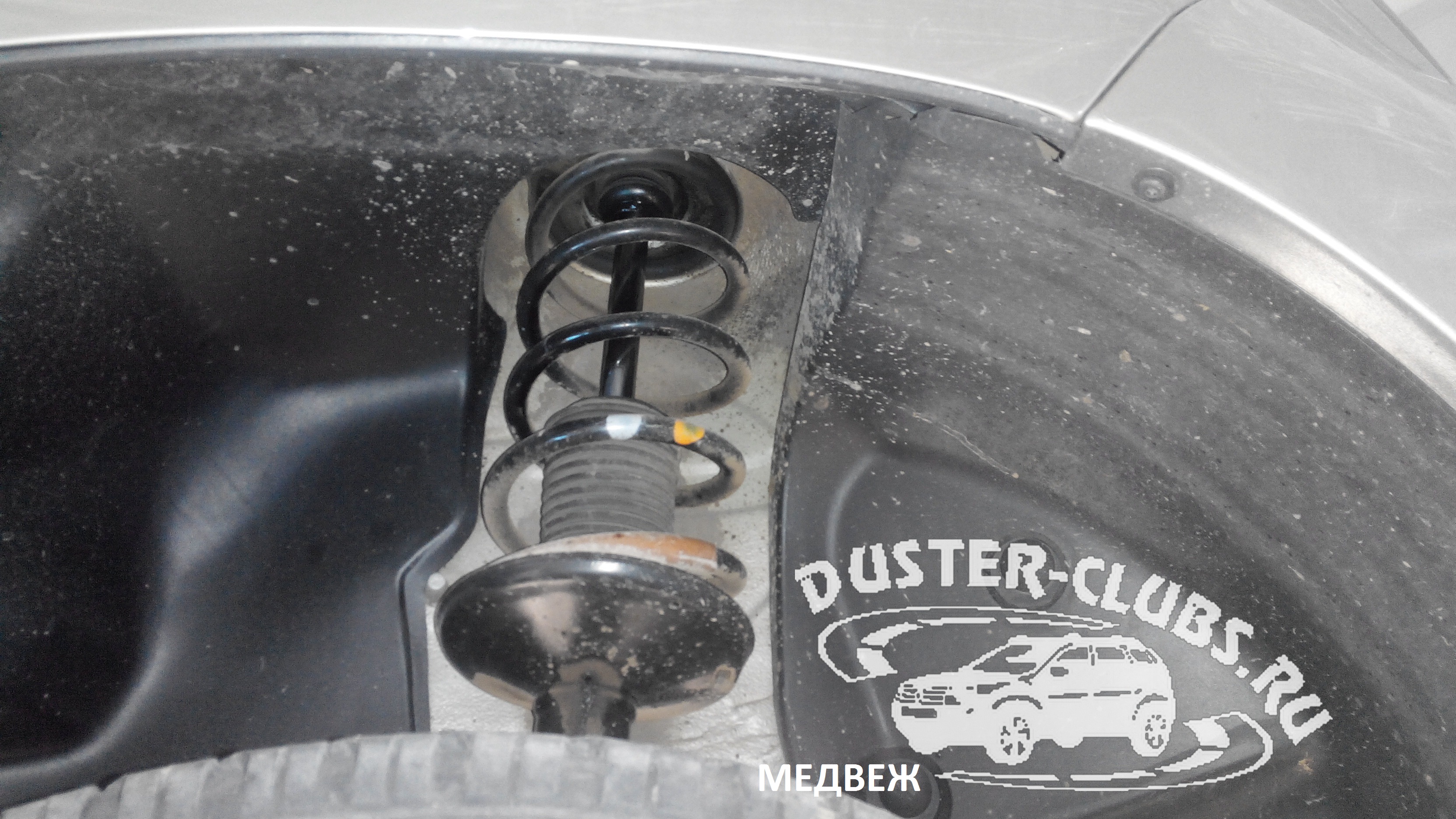

Пробег 37862 км
Потек левый задний амортизатор и порвался пыльник.
Вот фотоотчет:
Заменен на новый:
Коды запчастей:
Пыльник.
IMG]http://duster-clubs.ru/forum/attachment.php?attachmentid=33661&d=1411468424[/IMG]
Амортизатор.
Неисправность ярко себя не проявляла. Был слышен небольшой стук с левой задней стороны (не всегда и не постоянно). Грешил на вещи в багажники. После решил проверить. Причиной стука был амортизатор.

амортизатор менял один или в паре?
Старый 23.09.2014, 16:24   #1123
zigzag, На сервисе.

Может пригодится кому в дальнейшем, вчера заменил отцу оба передних амортизатора (левый потек) за пару часов с перекурами и пивком. При замене сразу поменял опорный подшипник. Что Duster, что Logan замена идентична...
Старый 24.09.2014, 12:50   #1126
Влад. Спасибо. Добавлю себе в первый пост.

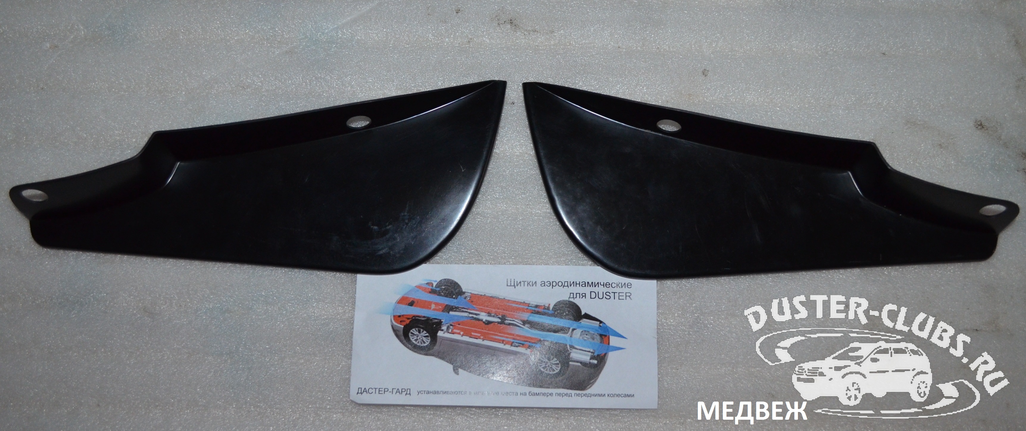

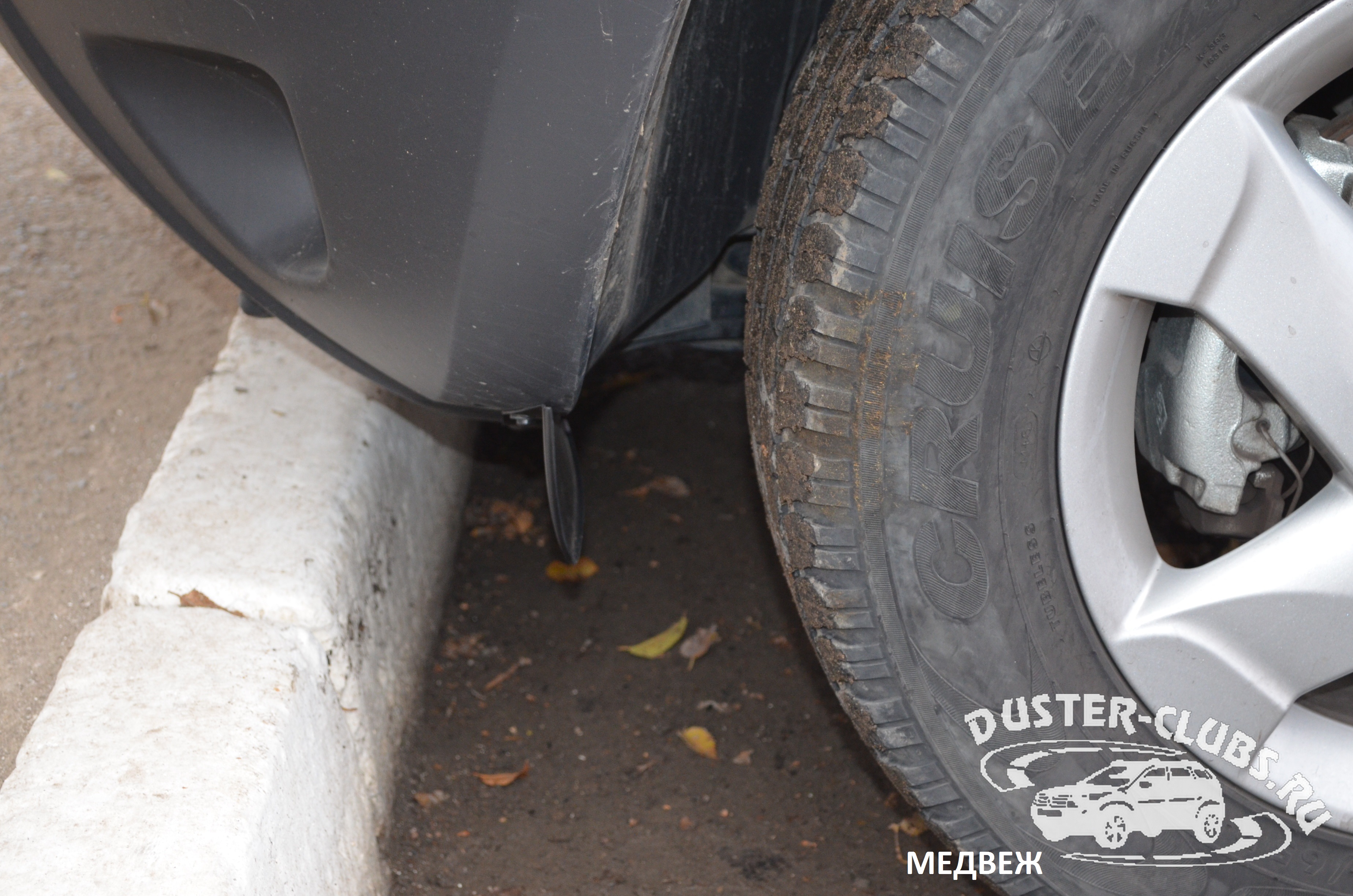

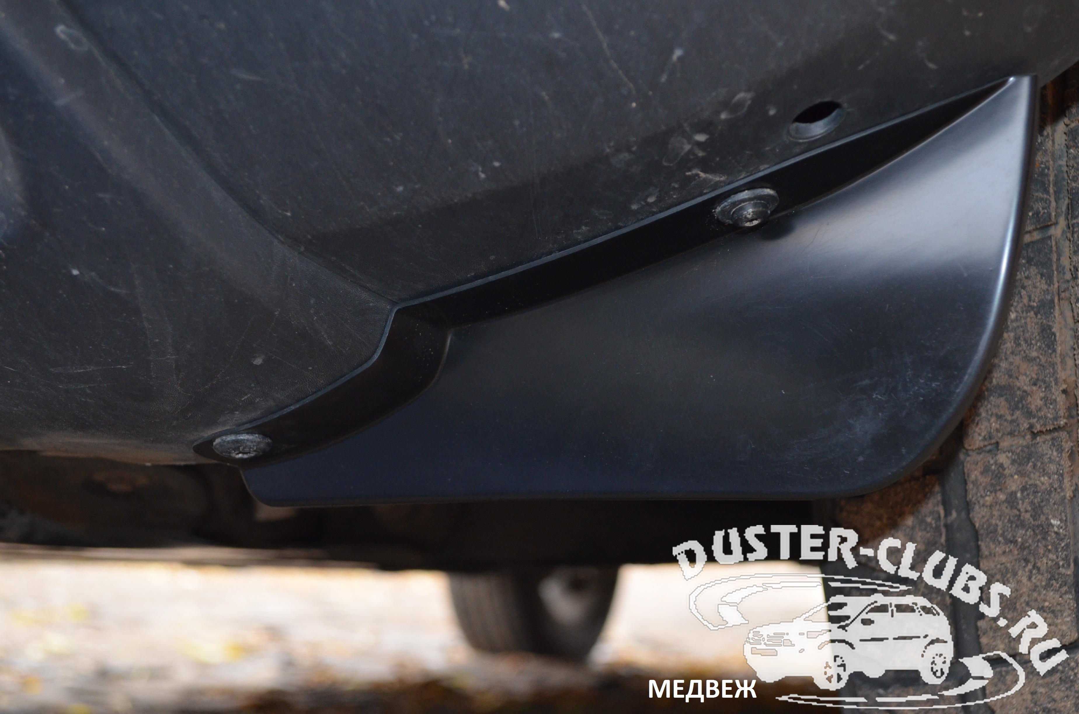

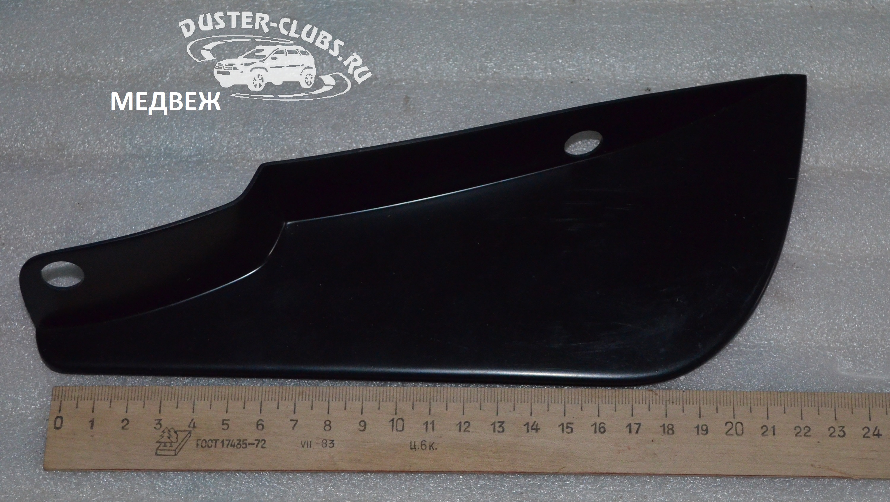

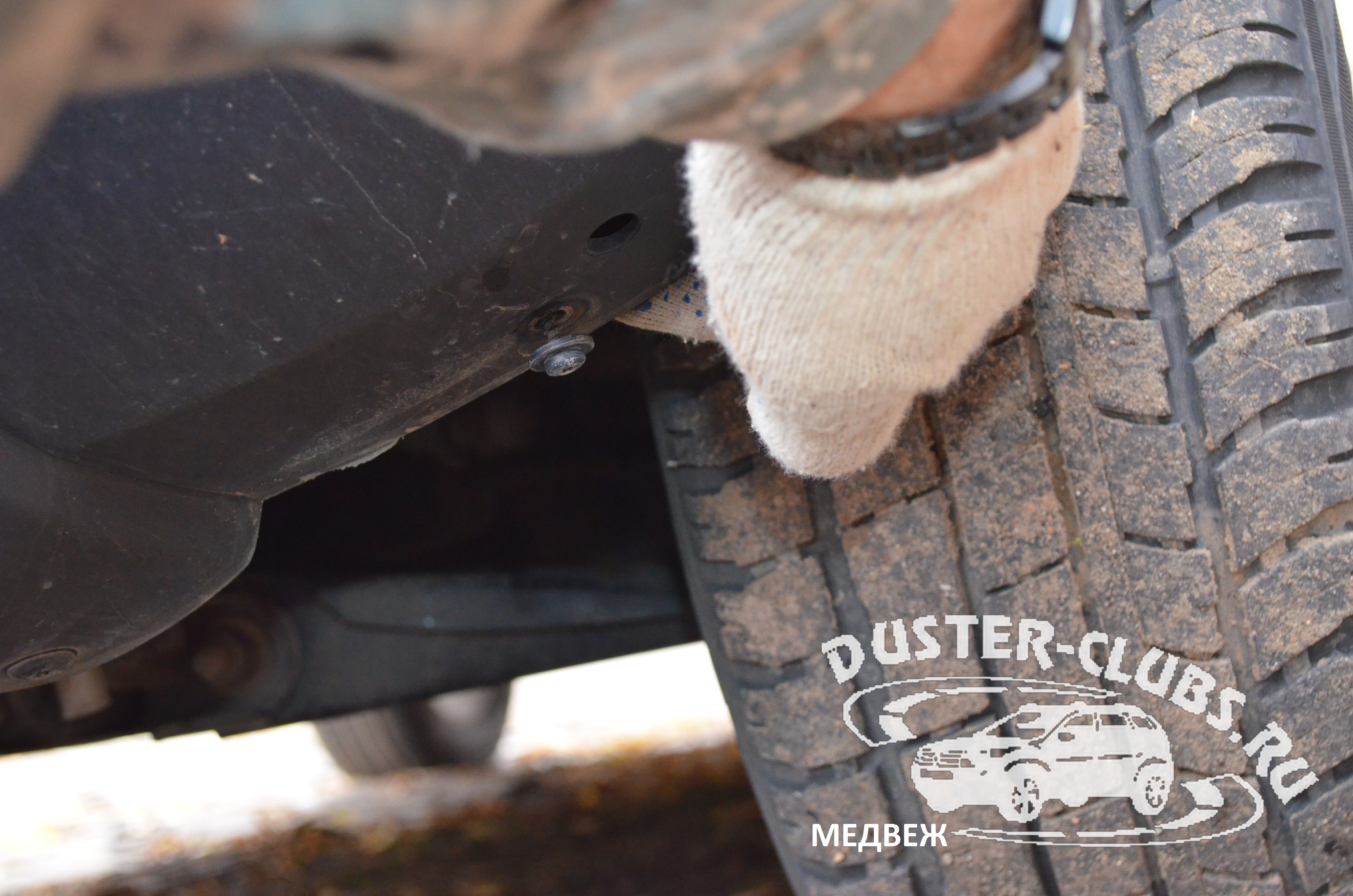

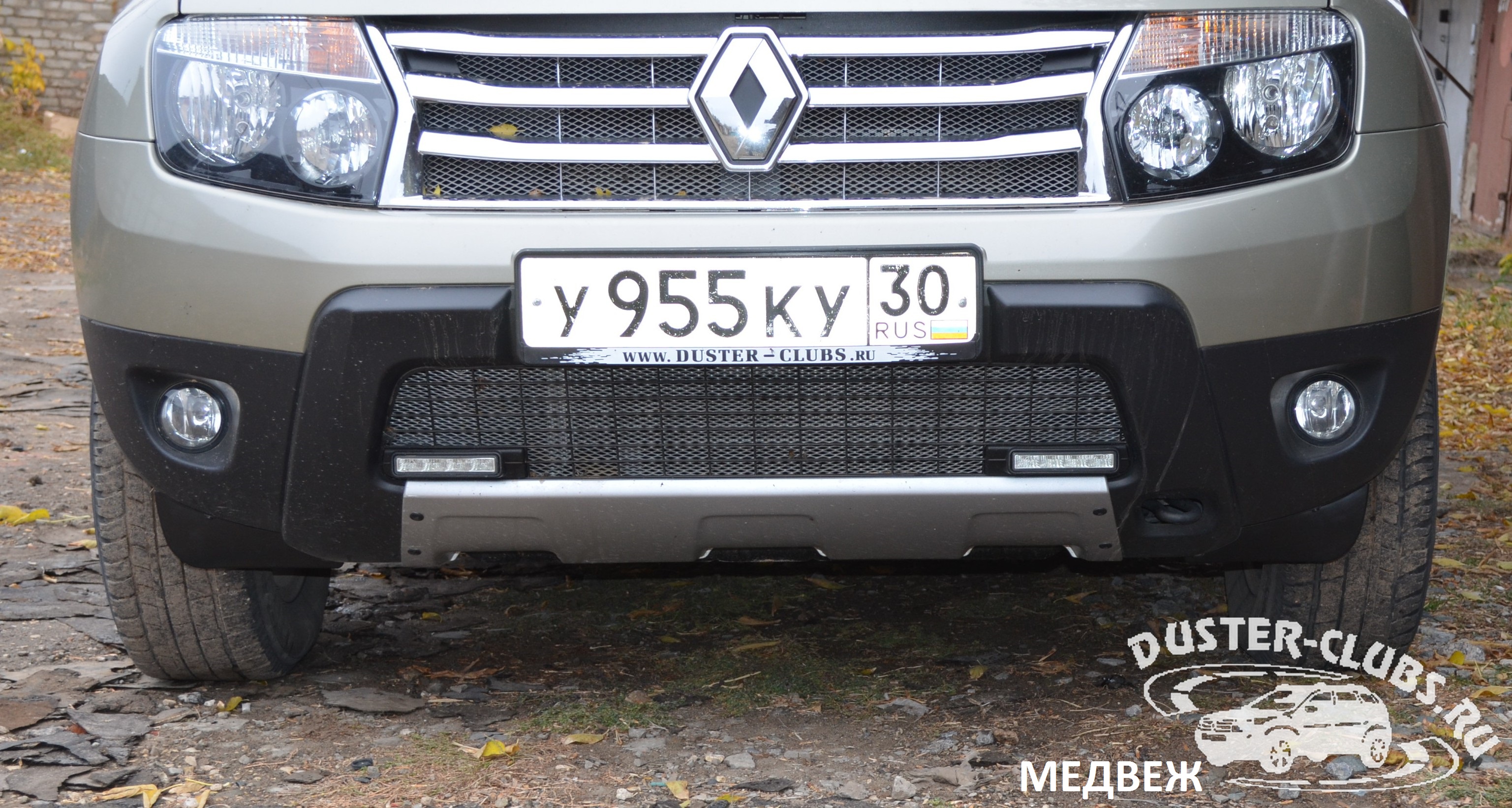

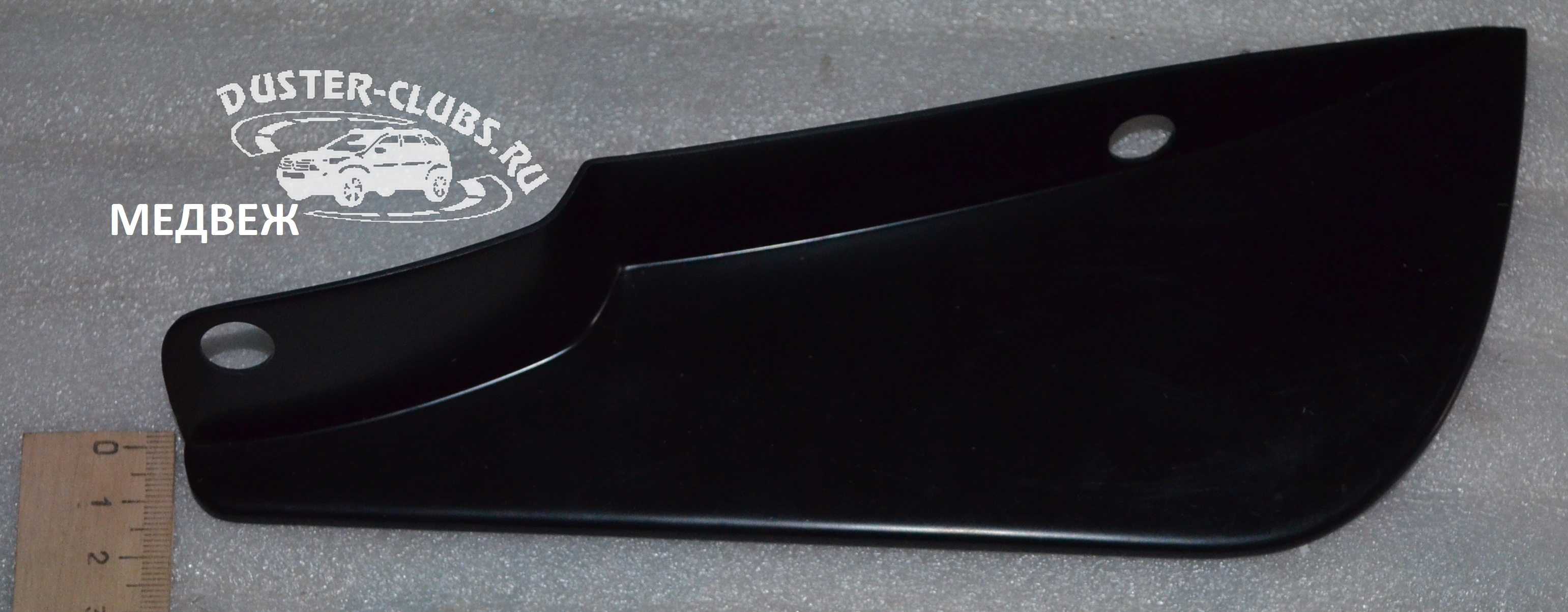

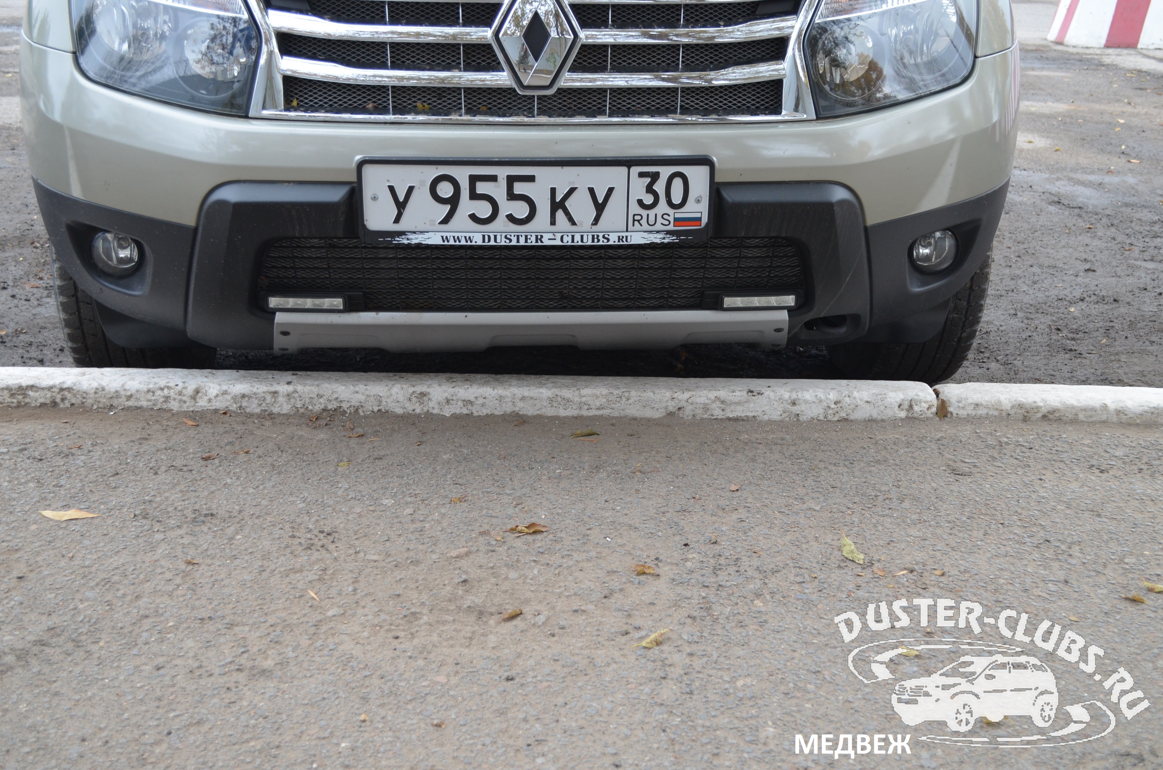

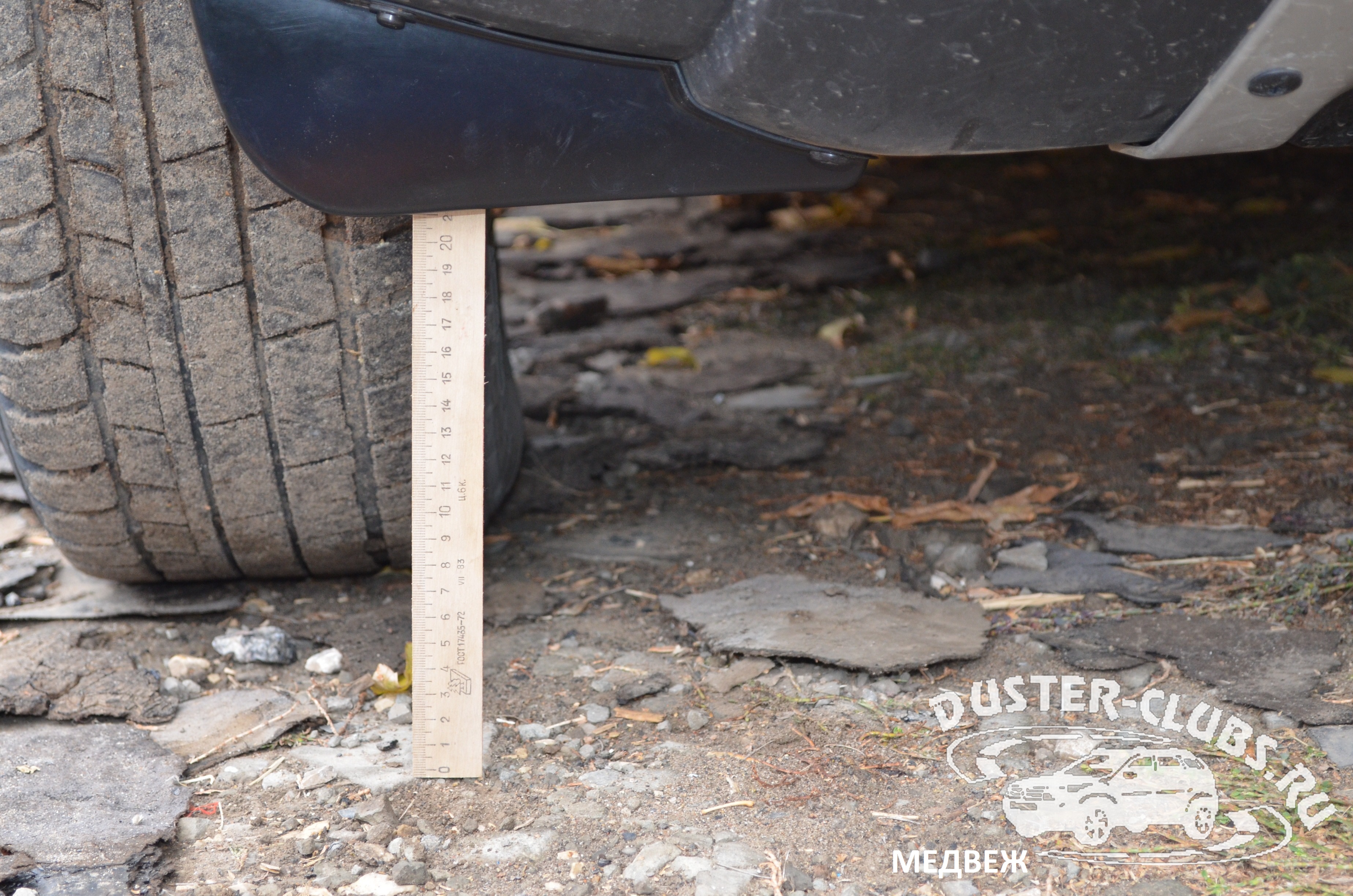

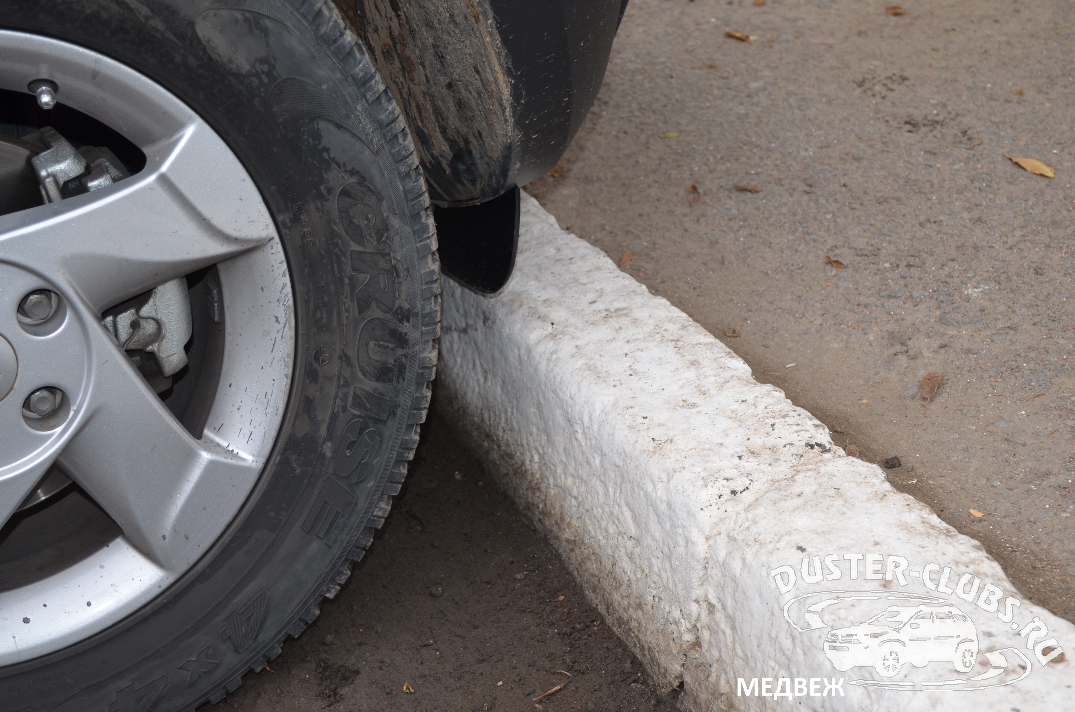

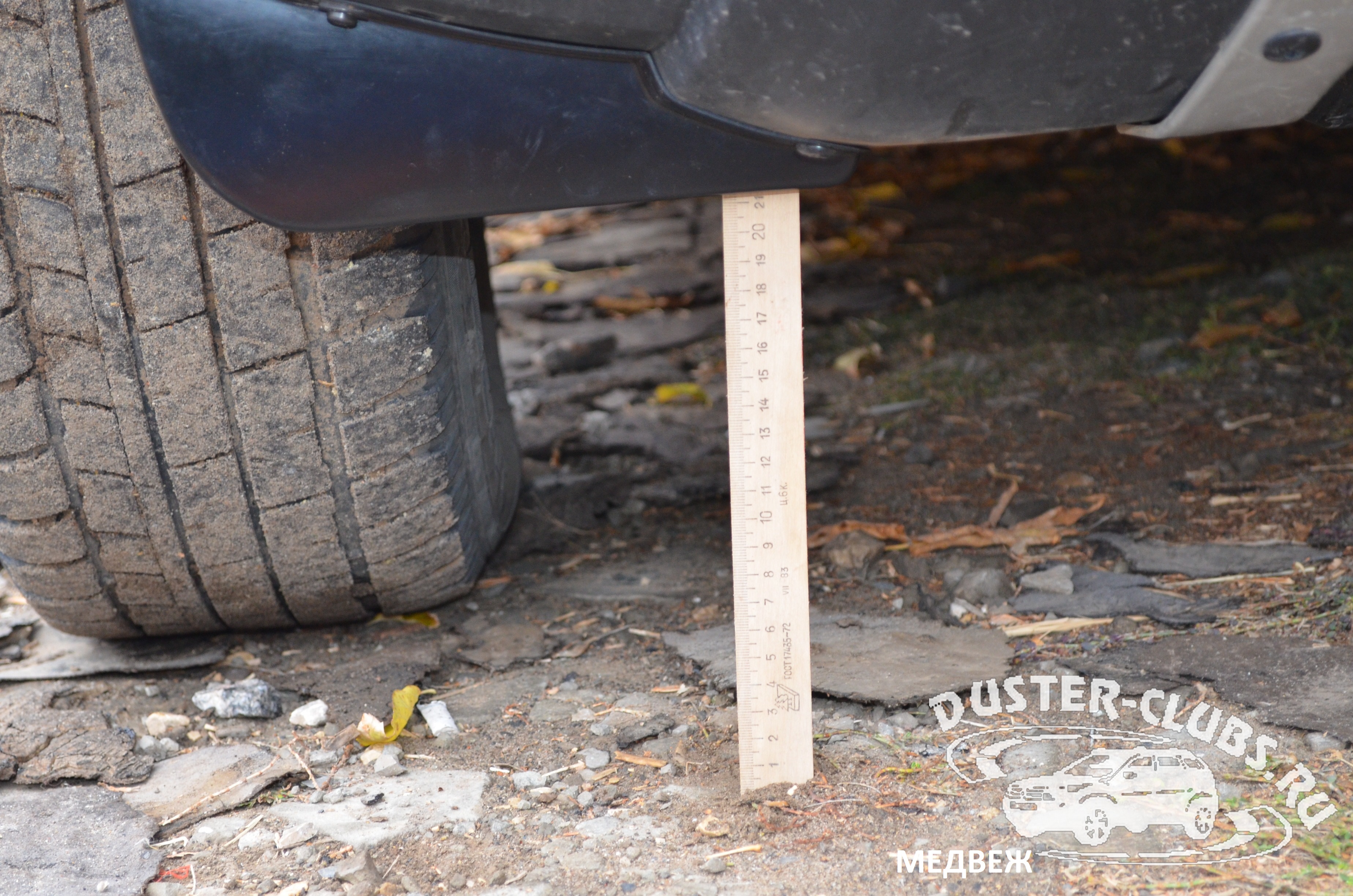

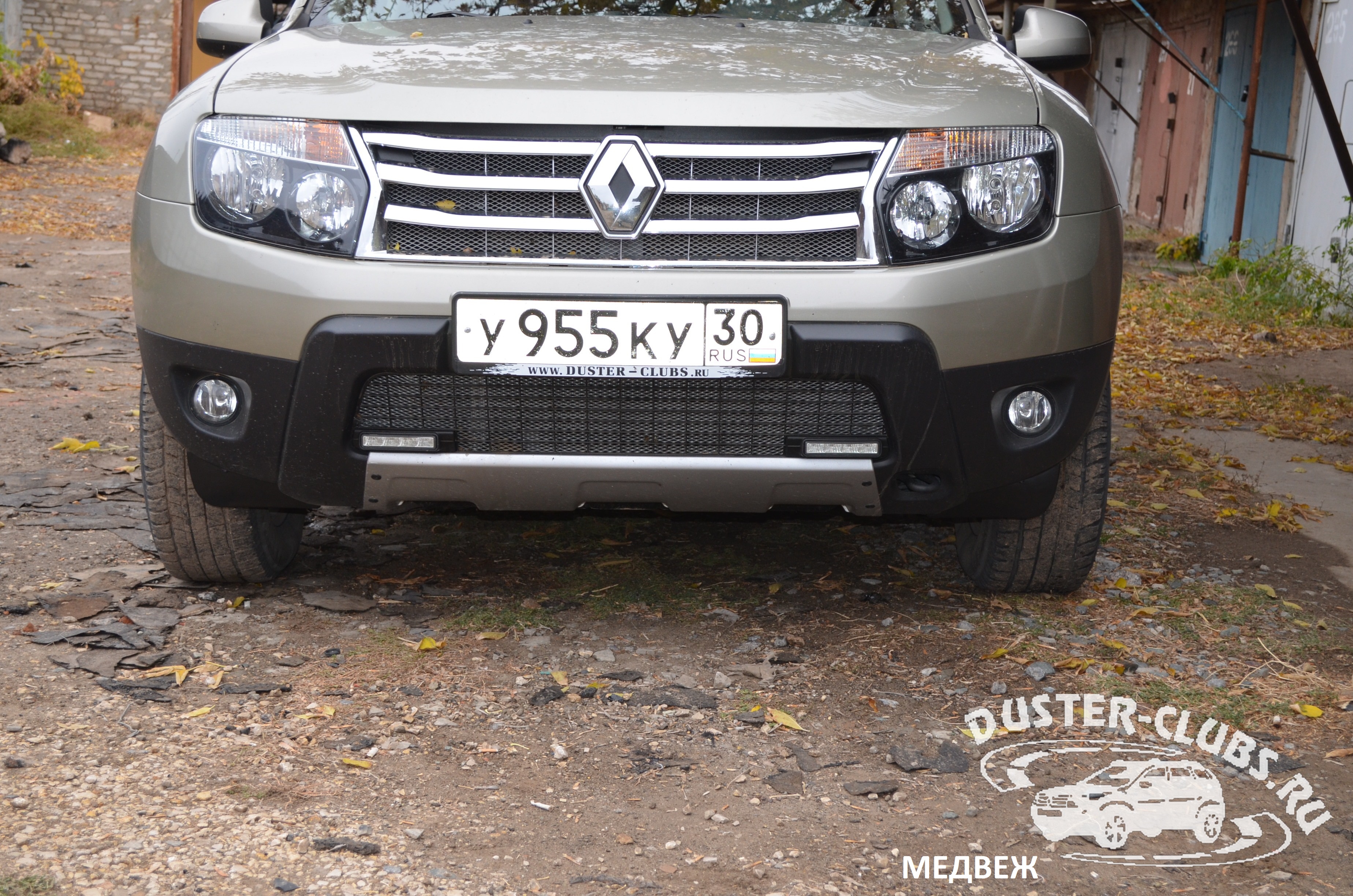

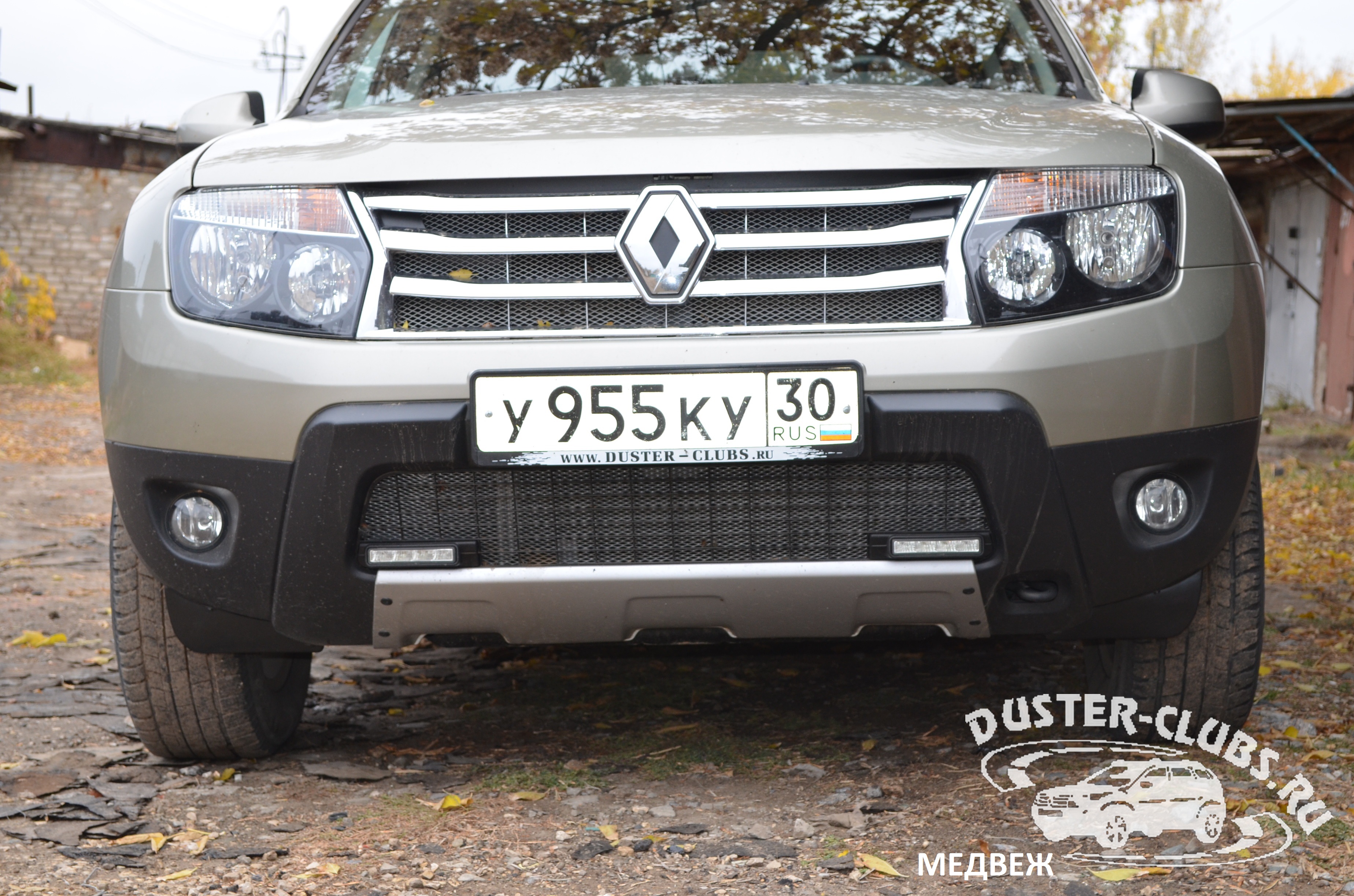

Давно не оставлял записей в бортовике. И вот появился повод. Получены щитки аэродинамические. Уже писали в бортовиках о щитках. Оставлю и я след в своем бортовике.
Щитки аэродинамические.

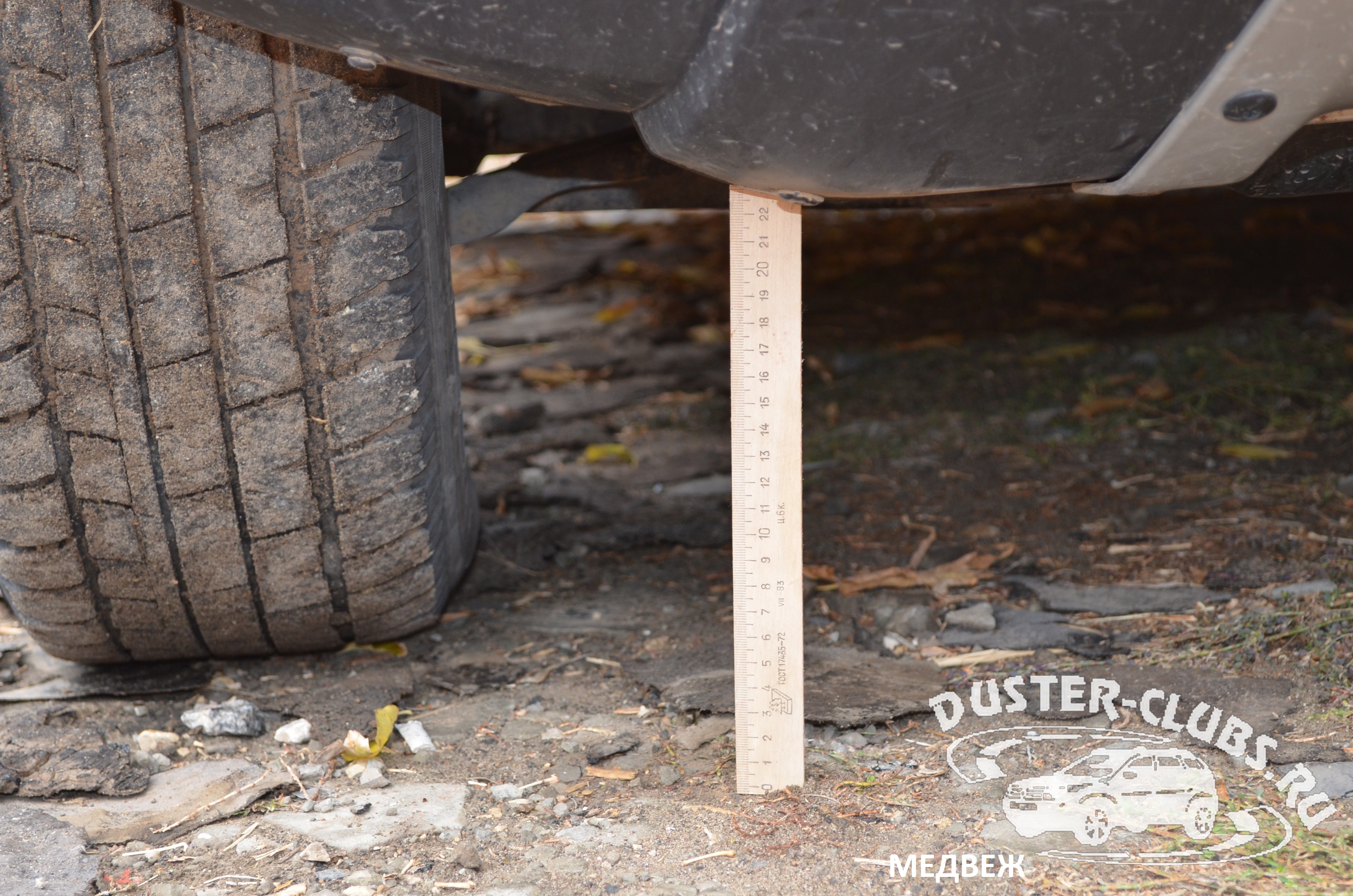

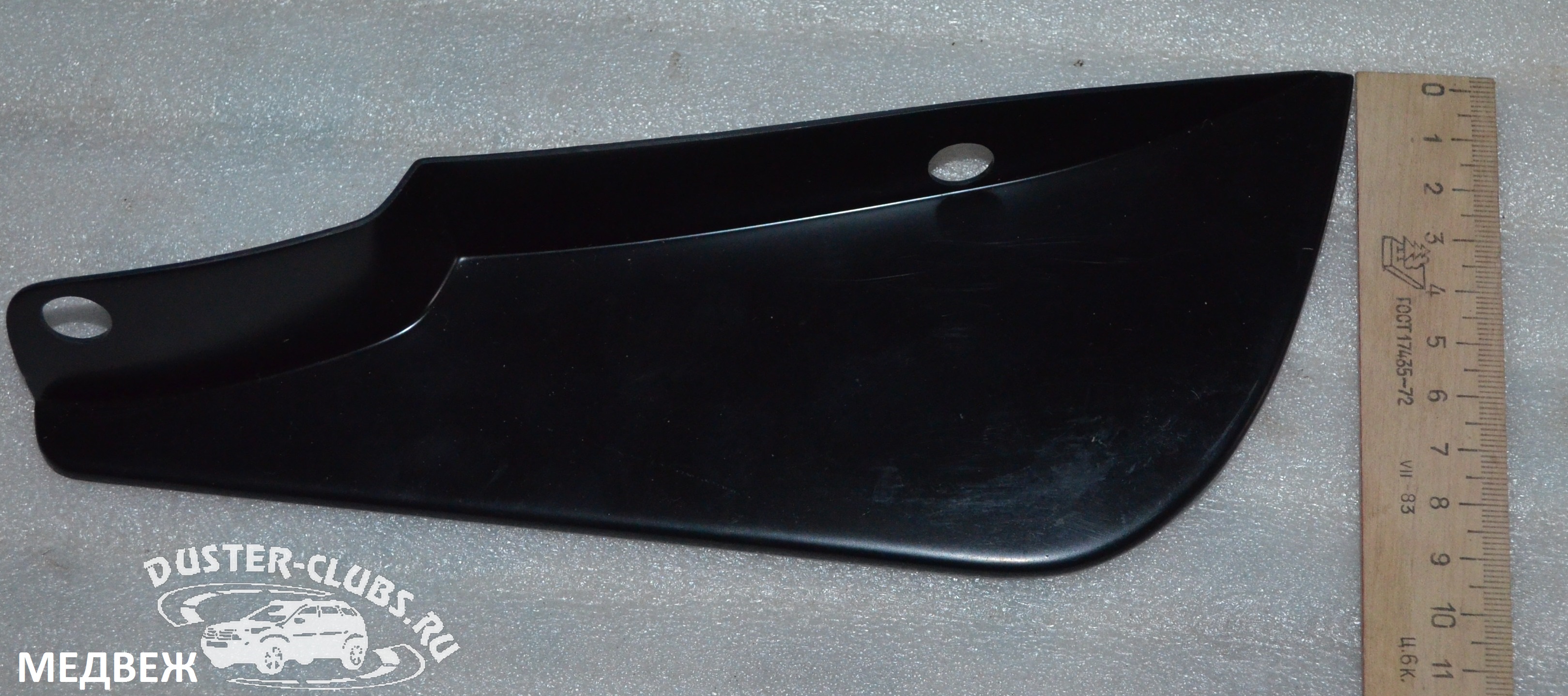

Размеры.
Перед установкой щитков произвел замеры.
Описывать как щитки устанавливал не вижу смысла. Так как это сделали до меня и повторяться не хочется. Единственное могу посоветовать. При откручивании самореза происходит не большое смещение защиты и чтоб потом не искать штатное посадочное место, придерживайте легонько ее рукой.
Щиток установлен.
Вид автомобиля с установленными щитками.
Замеры после установки щитков.

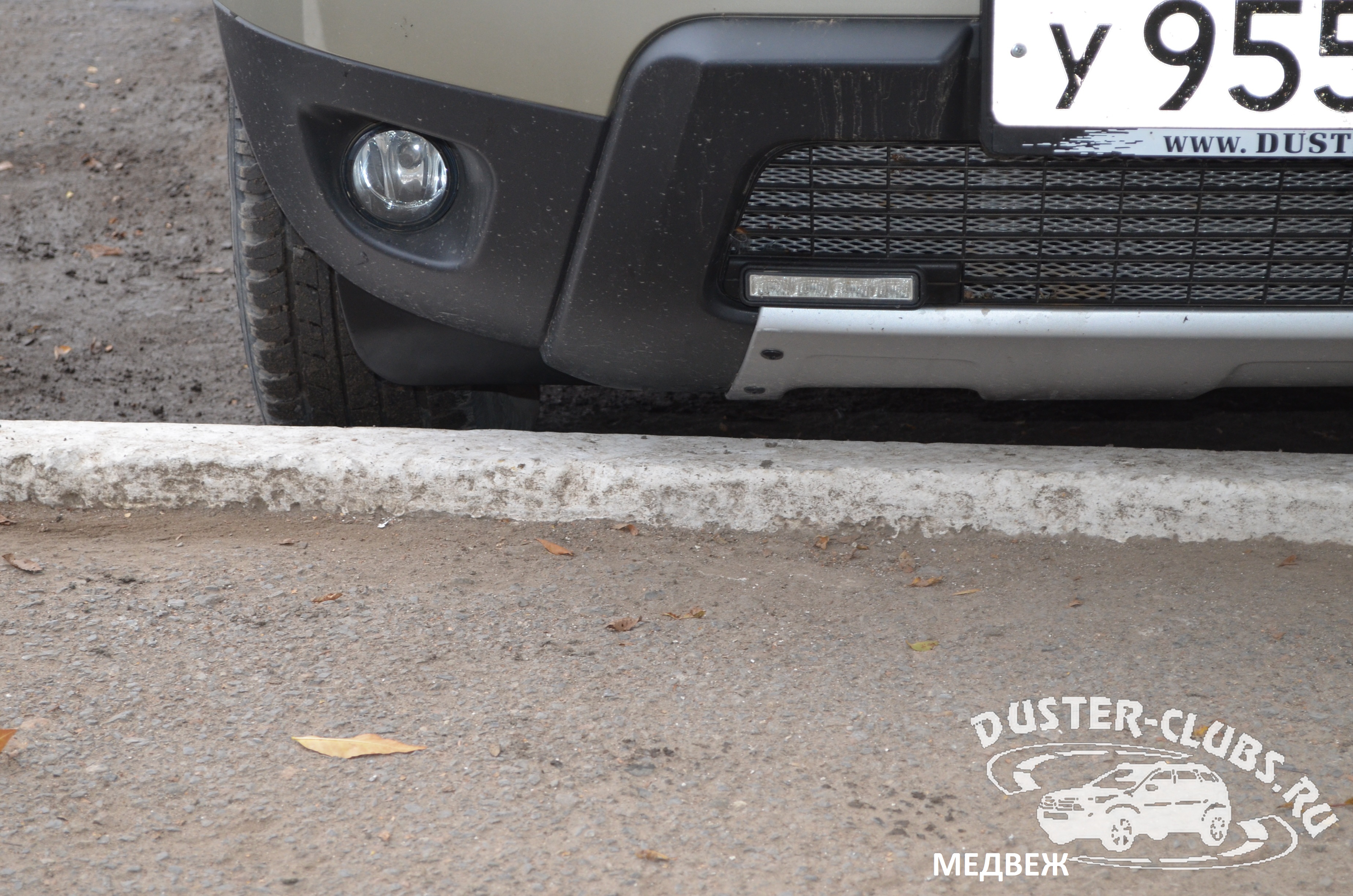

Примерился к бардюру.
Разуме. С установленными щитками придется быть осторожнее с бардюрами ,глубокими ямами с крутыми спусками и подъемами.
Работу щитков пока не проверял. Луж нет. Как проверю обязательно отпишусь.
Так же хочу, посмотреть как щитки себя поведут по глубокому снегу. Но это в перспективе.
Все ниже написанное чисто мое мнение и мое решение.
18.10 2014г. поставил на свое авто аэродинамические щитки. В планах было провести их тест в различных погодных и дорожных условиях. После чего дать развернутый отчет по работе щитков. По лужам, высокой траве проверил. Оставался тест по бездорожью, глубокому снегу и мороз.
Но подумав решил этого не делать и снять щитки.
Считаю, что у щитков только один не большой плюс.
При езде по лужам, вода действительно частично не попадает на лобовое стекло и капот автомобиля. Но это зависит от глубины луж и скорости автомобиля. До 40км/ч щитки работают с незначительным попаданием воды на капот и лобовое стекло. Свыше этой скорости идет обычное забрызгивание. Было видио но на регистраторе его случайно грохнул.
Остальное только минусы. (основано только на теоретических выводах).
1. Установка щитков ограничивает парковку автомобиля у бардюров по высоте передней частью авто. (проверено практически).
2. При езде по (средней высоты) траве щитки ее цепляют и получается трещетка. (проверено практически).
3. При эксплуатации щитков по глубокому снегу, переметам они будут работать как совок. А если по насту, то есть большая вероятность облома щитков в лучшем случае. В худшем, их вырыванию.
4. При форсировании ям с резким подъемом возможен случай облома щитков, вырыванию не только щитков но и нижней части бампера.
Для себя решил щитки снять.
