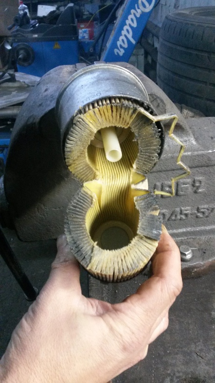

И так к тугому очку и НЕОРИГИНАЛЬНОМУ фильтру.
Имеем фильтр Patron PF3007
Вся грязь на фильтрующем элементе от "болгарки" .
Внутри фильтра нет ничего. Там чисто. Что удивительно.
Хотя и не удивительно вообще...
Это второй фильтр распиленный с одной машины, первый распиленный в начале темы.
Только проверенные брендовые заправки.
Замена топливного фильтра каждые 10ооо км.
Как реально работает никто не знает.

Недавно проходил ТО-1, поставили вот такой китайский фильтр.
Увидел только дома.
Что скажете?
Il'ich вне форума   Вверх Ответить с цитированием
Старый 30.09.2014, 20:01   #76
Сообщение от Il'ich Посмотреть сообщение
Почему Китайский? Оригинальный (по каталогу Renault) фильтр...
