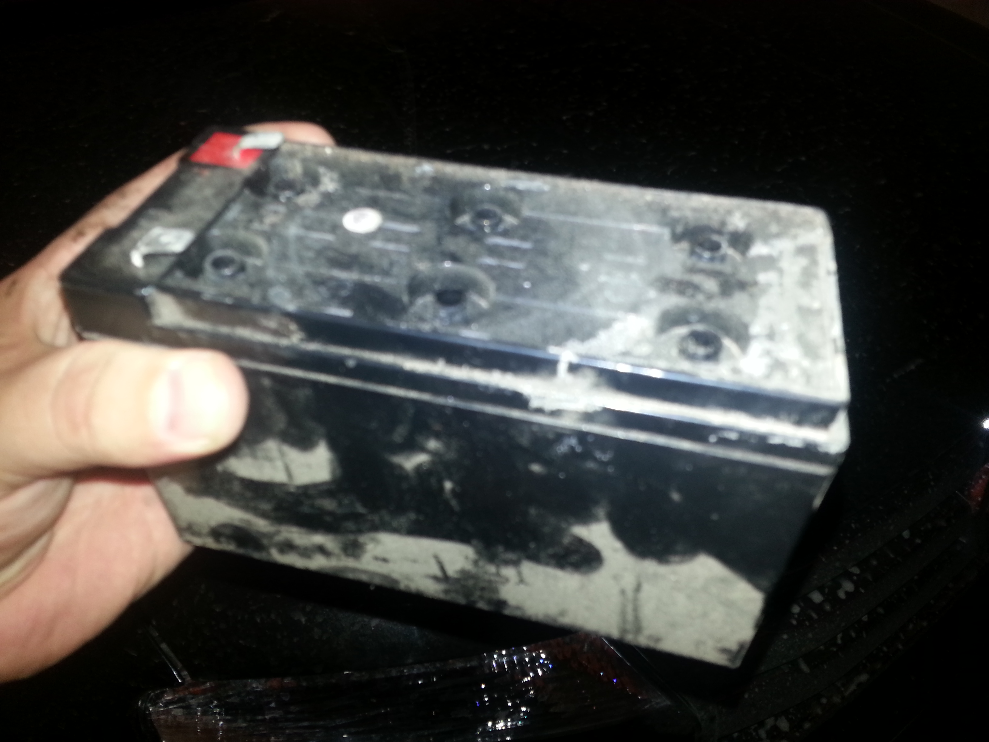

Для Юры (вечером сфоткал) обещаное фото отложеного на сдачу в цвет лом условно-герметичного свинцово-кислотного аккумулятора (после трёх месяцев эксплуатации "резервника эл.автоматики для частной газовой кательни", на банки закрываются герметичными "шляпочными" резиновыми заглушками (на первом фото они сняты и выкинуты), а сверху и пластиковым пятаком в подлицо. Но у меня аккумулятор разорвала по двум банкам внизу по ребру, на втором фото увидишь белую окись из трещины-ребра и неровную стенку сверху фото:
Вот тебе герметичная батарея! (((((
Поменял данный аккумулятор на мотоциклетный так называемый-"негерметичный"... с подпилом места установки (благо наличие свободного места в корпусе позволяло) и перепая залитого кислотой силового-транзисторного каскада... До сих пор работает у хозяев в деревне, банки не рвёт, паров кислоты не чуствуют!
Так что Юра по мне лучше пускай аккумулятор выбросит в воздух избыточное давление паровой фракции от кипения электролита, нежели разорвать ребро аккумулятора. При том всегда аккумуляторы заряжаю в туалете, так как там имеется вытяжная вентиляция!
