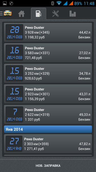

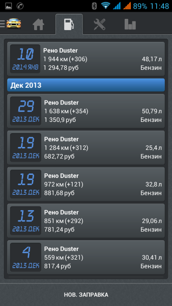

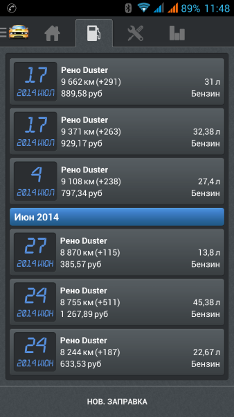

Заезжаю на заправку, когда все палки гаснут. Заправляюсь до полного, а это не первая отсечка. Обычно входит 43-46 литров. Максимальная заправка была 50,79 л.
У меня после нескольких отсечек бензин из горловины выливается, так что не могу сказать, что 60 литров ко мне войдет.
Да, еще раз напомню, расход по БК и по чекам у меня практически одинаковый.
