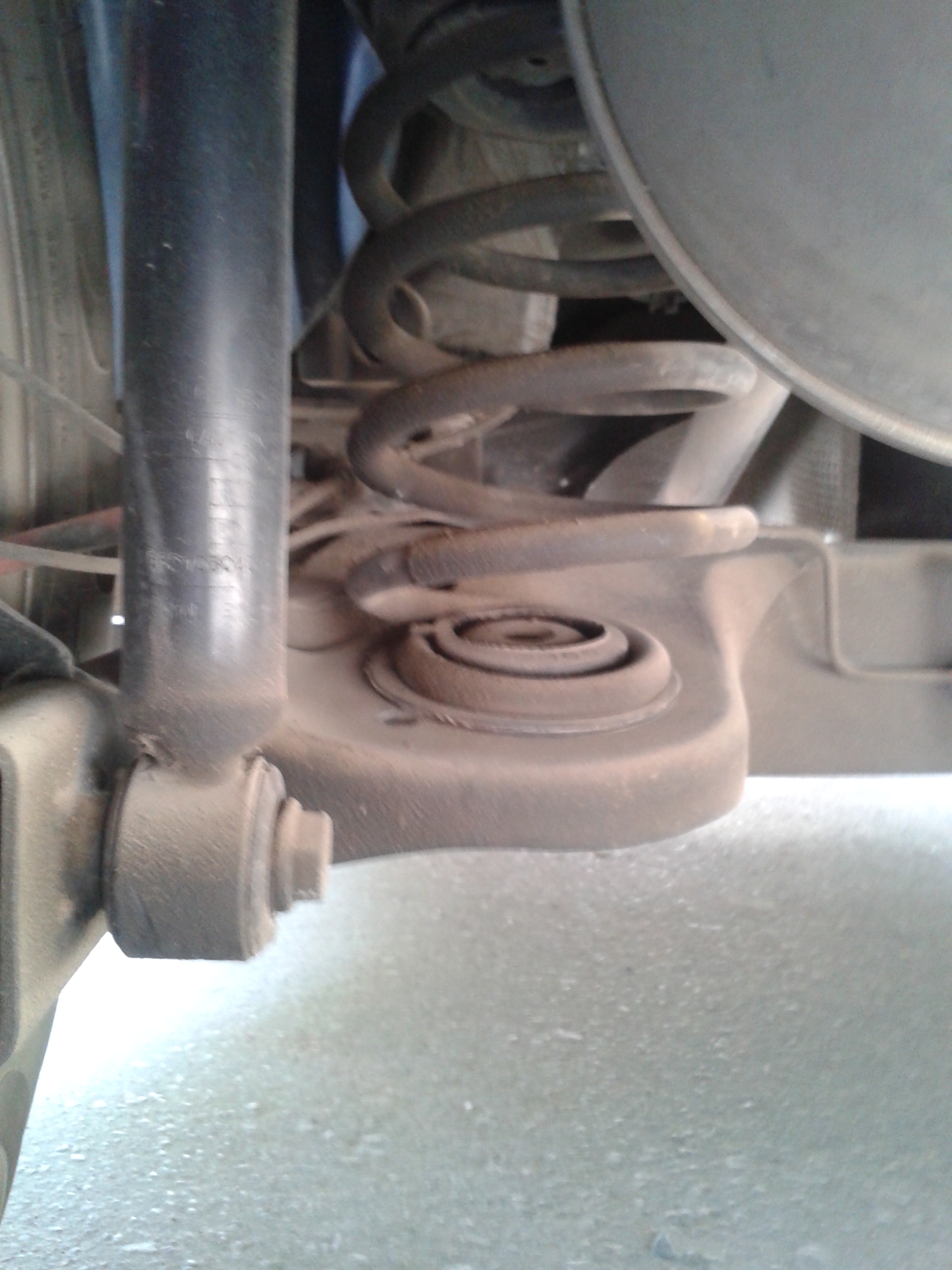

сегодня сфоткал свою заднюю пружину. пробег 3800км, сборка 8 июня 2014 года. пока все на месте, полет нормальный

Сообщение от Pavlychenko10 Посмотреть сообщение
у вас и пружины вроде как, другие, ровненькие. (у меня стояли какие-то выгнутые как бы) когда вылетели была сама изогнута (мне показалось, что это ненормальное явление) - то ли жёсткость не та у металла, то ли витков было больше (что её бедную от напряга так искривило, выгнуло))))), я так и не понял! Наверное косяк был явно именно в пружинах (видимо нам их воткнули вообще с какого-нить другого авто - типа какие валялись на складе, те и воткнули)))))) Я так понял!
У вас же, судя по фото - пружина реально ровненькая (не такая как была у меня!) - думаю у вас всё будет чётко!!!
