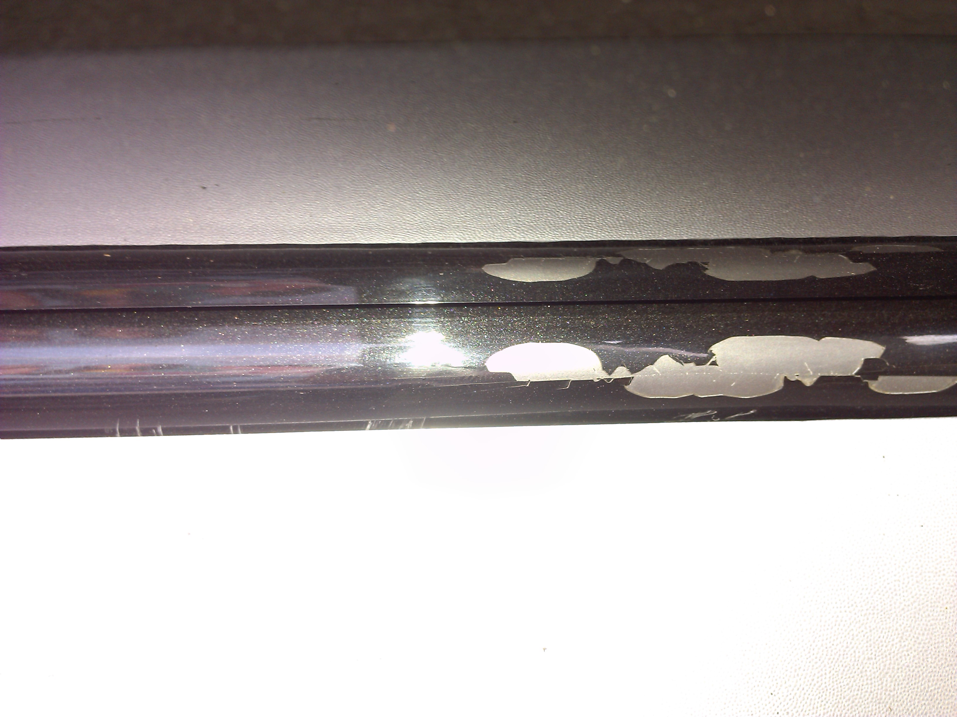

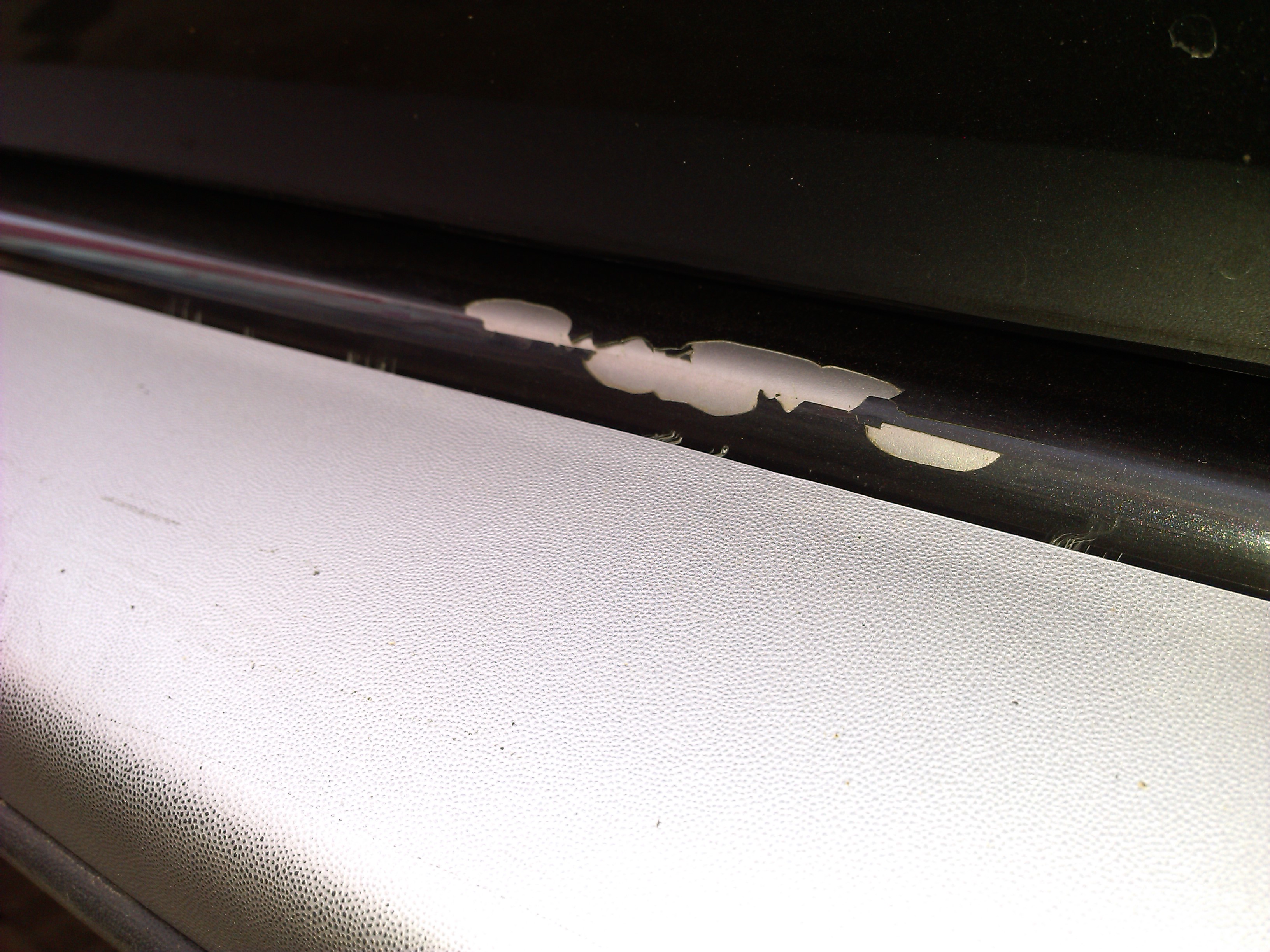

Сегодня помыл машину и был неприятно удивлен, под водительской дверью краска отваливается. Машина с октября 2012 года. В феврале этой бяки еще не было. Записался на завтра в АВАНТАЙМ к инженеру по гарантии. Фото прилагаю.

Albertino.72, Печально.
Верхняя часть не сколы? Может от передка бросает?
Обращайтесь к ОД. Пусть по гарантии устраняют.

Сверху у ручки отпирания двери это на сколы, просто засветы, краска сходит внизу у „подножки“.

Сообщение от Albertino.72 Посмотреть сообщение
Сегодня помыл машину и был неприятно удивлен, под водительской дверью краска отваливается...
А там, и правда, оцинковка выглядывает?

Скатался к гарантийщикам, а они отказали в гарантии. Говорят, что это механическое повреждение и порожек чуть-чуть замят. Сняли пластиковую накладку, приложили линейку к порогу и ВУАЛЯ, вот и вмятина. Я очень жалею, что в момент снятия пластикового порожка меня не было в ремзоне. По поводу трещины на крыше говорят, что случай гарантийный и могут исправить по гарантии. Я расстроился из-за порога чутка и решил взять таим-аут. Будем подумать, что предпринять.

Albertino.72, вот это номер. А они не объяснили как там вмятина могла появиться?
Старый 13.03.2014, 09:40   #16
Посмотрел на увеличенном фото, по моему, действительно, немного замят (а это же до посещения дилера снято). Может есть исходное фото где еще виднее будет?

Происхождение вмятины мне неизвестно. Я у гарантийщика спросил, как может погнуться железяка, а на пластике даже следа удара нет и серебрянная краска не ободралась в этом месте. Инженер предположил, что удар был снизу. Я даже не сообразил, что ответить на такое предположение, он инженер, ему виднее. За 10т.р. предложили сделать не по гарантии. Пока отказался.
Если по фото, то такое впечатление, что сверху, например, камнем удар был.

Да, эти снимки до посещения дилера. Когда инженер линеечку прикладывал к порожку я сфотать не додумался. Сейчас сходил и еще раз сфотал, замин видно по отношению к плстиковому порожку. На втором снимке даже видна типa царапина, по ней и краска отвалилась.

Старый 13.03.2014, 10:16   #20
Происхождение вмятины мне неизвестно.......За 10т.р. предложили сделать не по гарантии. Пока отказался.
Вмятина может появиться откуда угодно. Например шпильки на женских туфлях что угодно погнут.
В Москве куча контор, занимающихся локальным ремонтом, то есть красят не всю деталь,
а именно сколы, царапины и т.д. Причём делают весьма качественно, комар носа не подточит.
Попробуй к ним обратиться.
