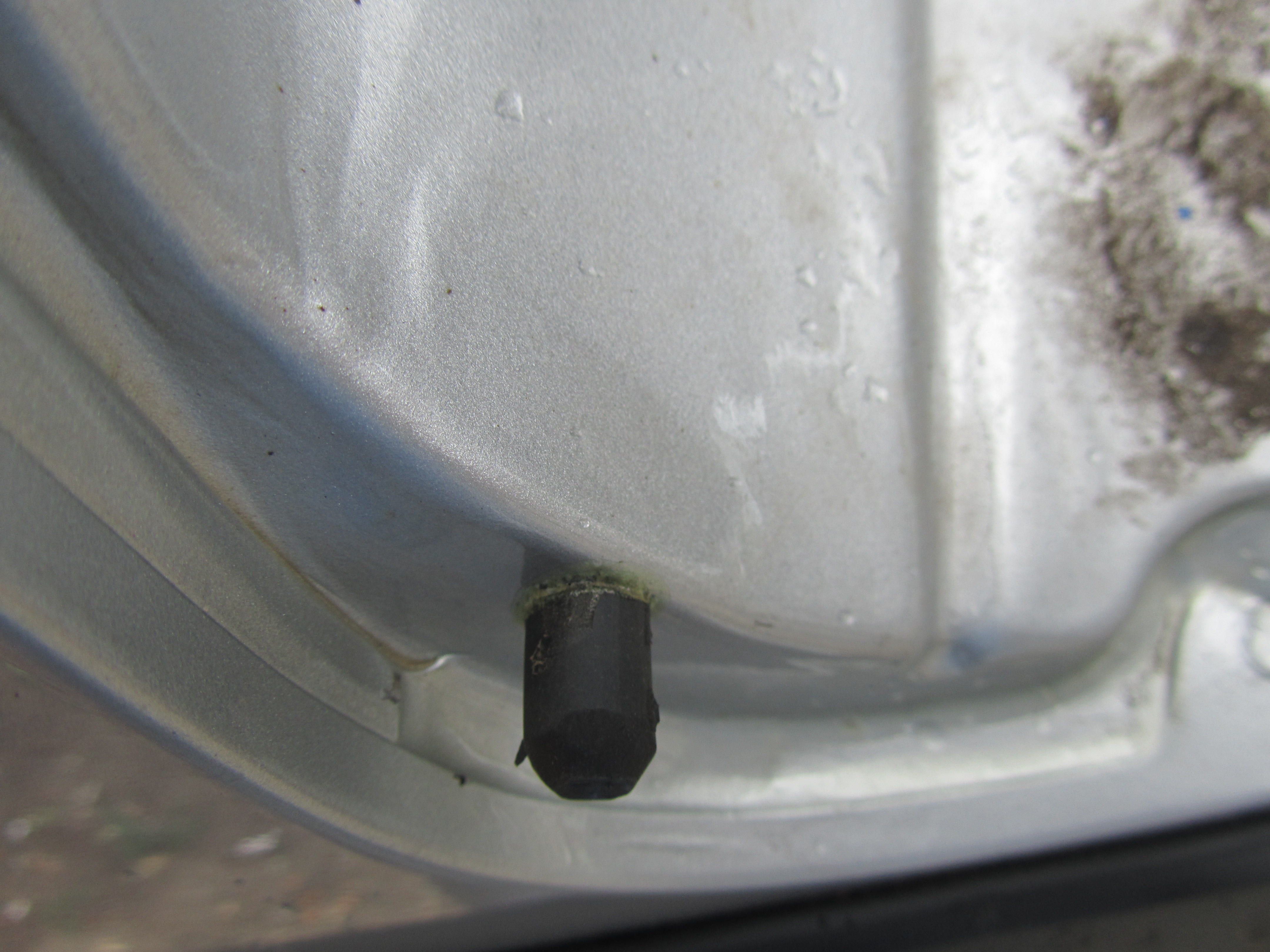

Потеряв нижний отбойник поступил просто, нашол цилиндричиский кусок резины 20 минут работы ножом и наждаком и всех делов. Посадил на резиновы клей и новую и под старую отогнув подлил. Покупать за 200 р. 0,5 гр резины считаю нерациональным.

жамиль, фото бы посмотреть...

По просьбе Влада выкладываю фотографии по изготовленному мной отбойнику.
