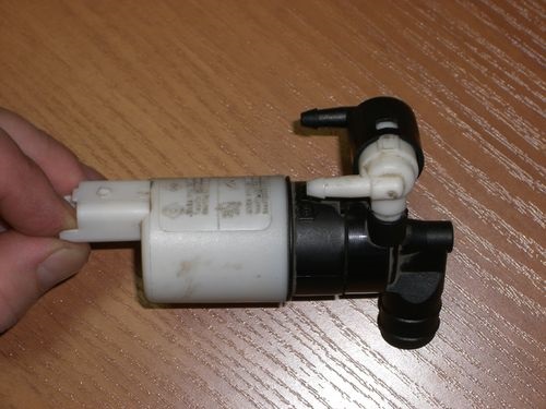

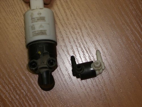

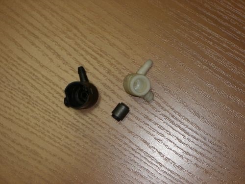

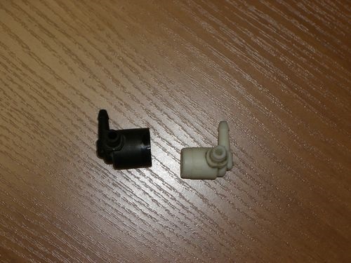

Читал про такую бяку. Отчет владельца Рено Сценика. Причина была в клапане. Если кратко. То был небольшой засор. Ну у него вообще место передка(при включении) лилось только на задок. Вот его фотки разборки.
Сам моторчик. Но у нас другой. Хотя мне кажется смысл один.
ID:	24486   Нажмите на изображение для увеличения
ID:	24487   Нажмите на изображение для увеличения
ID:	24488   Нажмите на изображение для увеличения

МЕДВЕЖ, Андрей получается что дело не в тайотовских клапанах, а в самом моторчике?
Старый 09.03.2014, 18:09   #336
Sapsan,Саша. Дело в клапане. В данный момент пытаюсь найти источник где читал. Если найду, дам знать. Но пока не могу найти.

клапан в самом насосе... не закрывается чётко.

Sapsan, Вот что-то близко http://www.drive2.ru/cars/renault/me...urnal/1412730/ Только автор другой.
Старый 09.03.2014, 18:18   #339
Спасибо большое. Буду разбираться. Отчет с меня.
Старый 09.03.2014, 19:50   #340
Саш, http://duster-clubs.ru/forum/showthr...274#post125274
Насос реверсивный. В одну сторону крутиться - омывает лобовое стекло, в другую - заднее. Для четкого переключения, в насосе стоит клапан, а дальше:
чистить надо.
