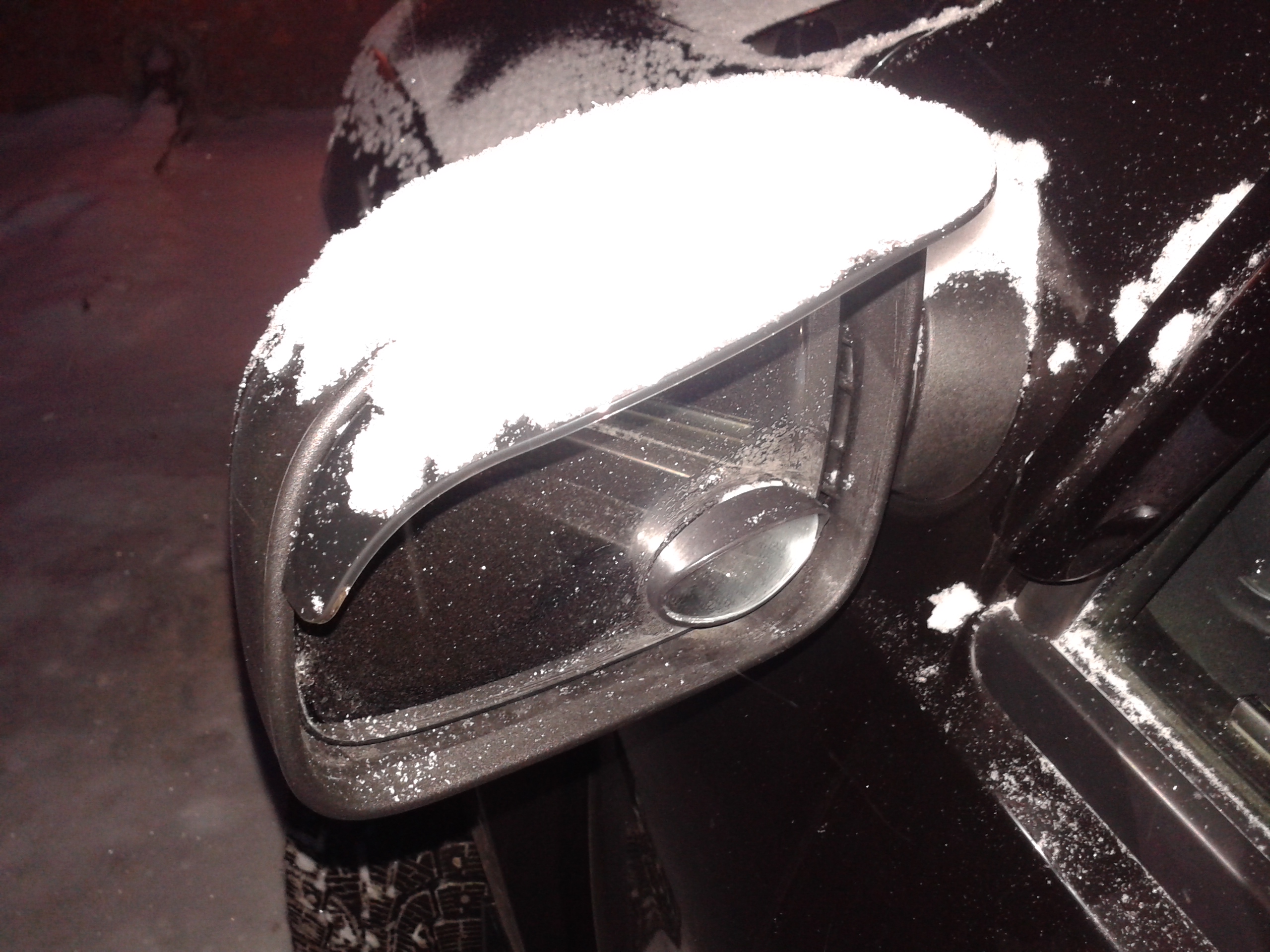

По умолчанию Козырьки на боковые зеркала
Поставил козырьки на боковые зеркала. Материал силикон, пришлось греть чтобы были мягкие. После установки остыли стали почти как оргстекло. Заказывал здесь http://www.aliexpress.com/snapshot/302683676.html
А что они дают? Зеркала вроде не забрызгиваются, грязь с боковых стёкол по-другому уменьшается.

aca300, Поживем, увидим. Решил попробовать и поставил.

Sapsan, так и интересно, с чего решил? Какие симптомы? Не от скуки же...
В дождь их заливает напрочь...
Старый 02.02.2014, 14:57   #253
аса300
Вот одна предчина. Ненавижу когда зеркала мокрые а нужно назад здавать и по ним ничего не видно.

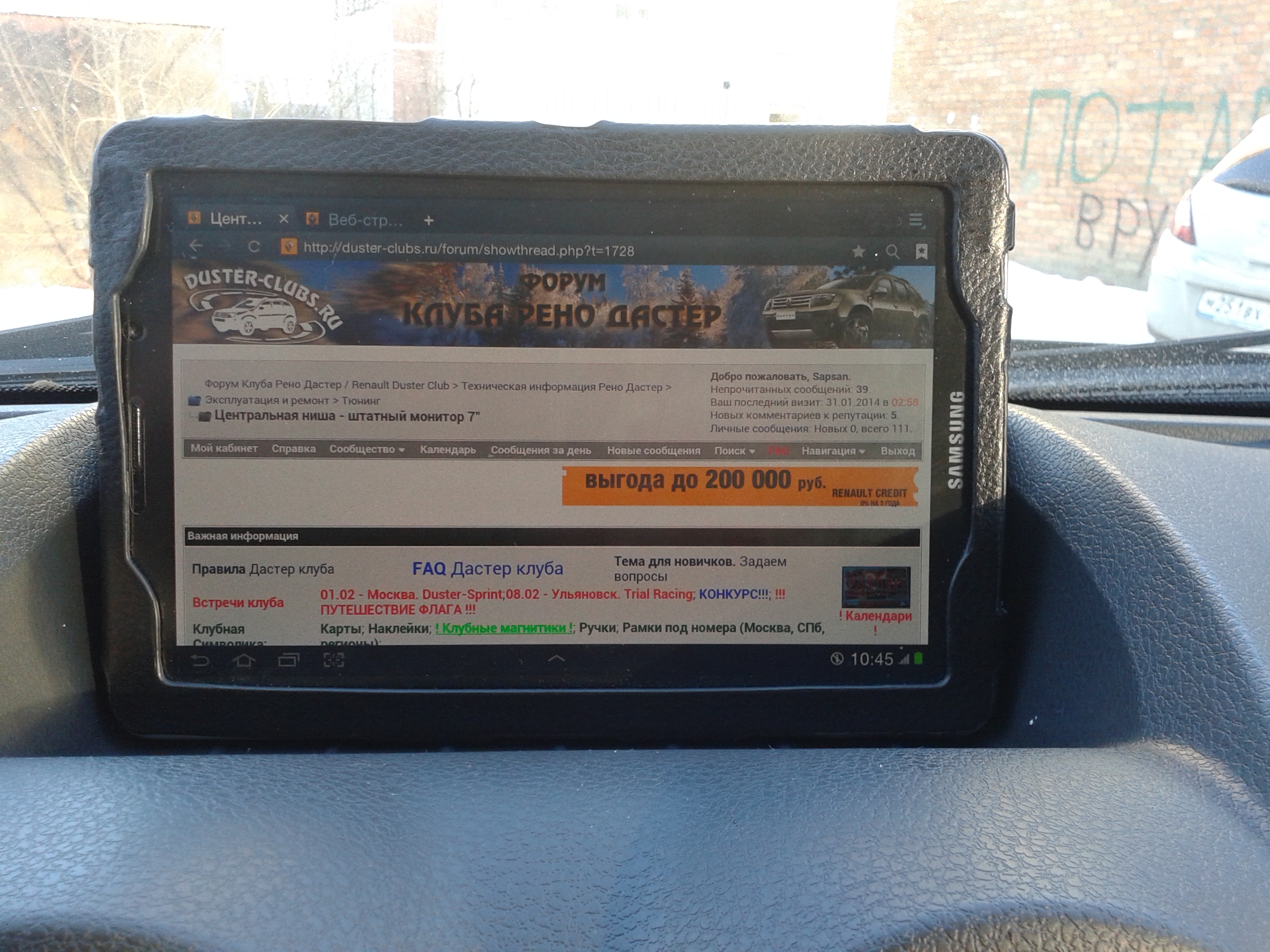

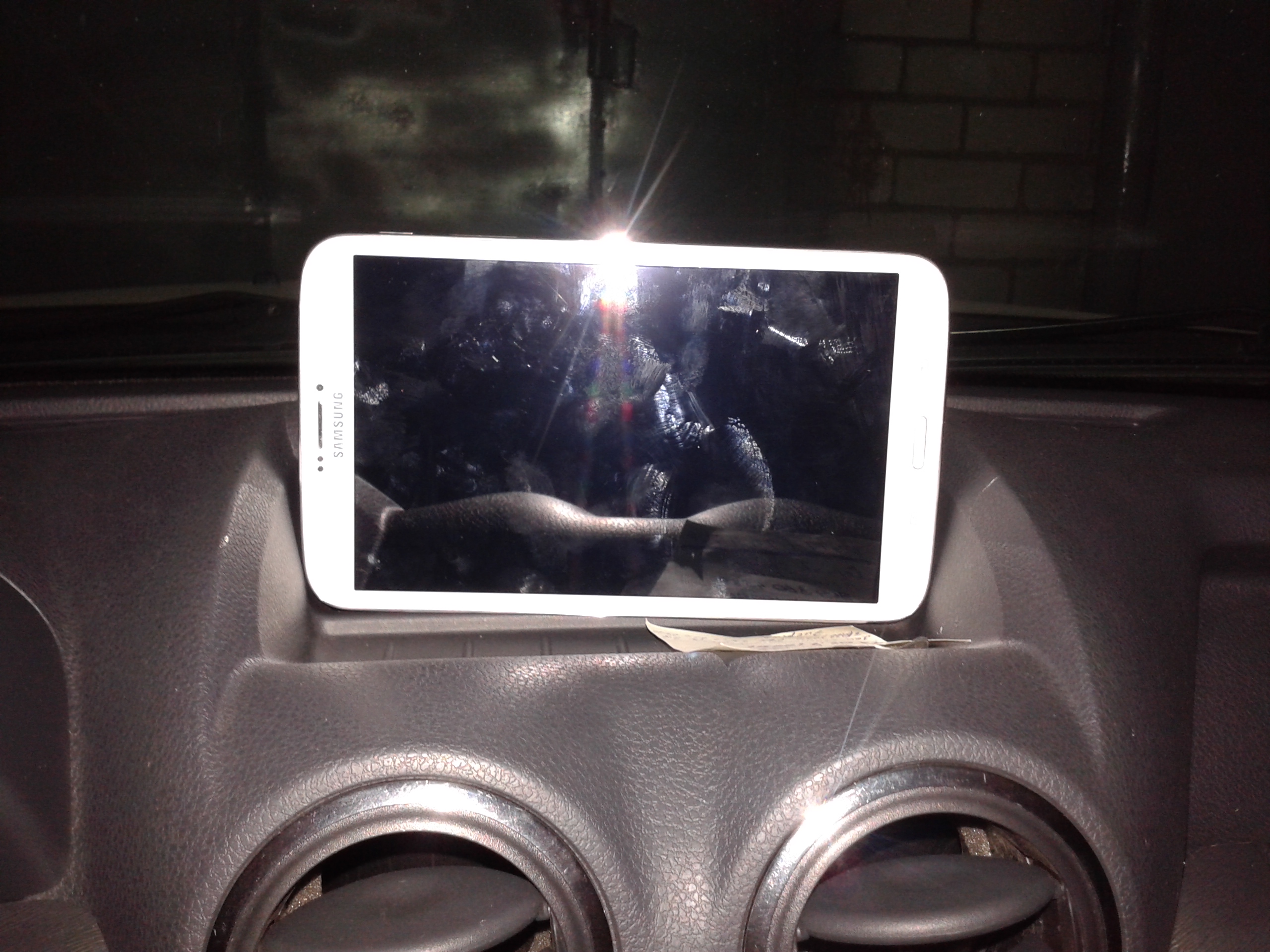

Сегодня удалось примерить планшет Samsung SM-T311 8". Идиально подошел ИМХО.

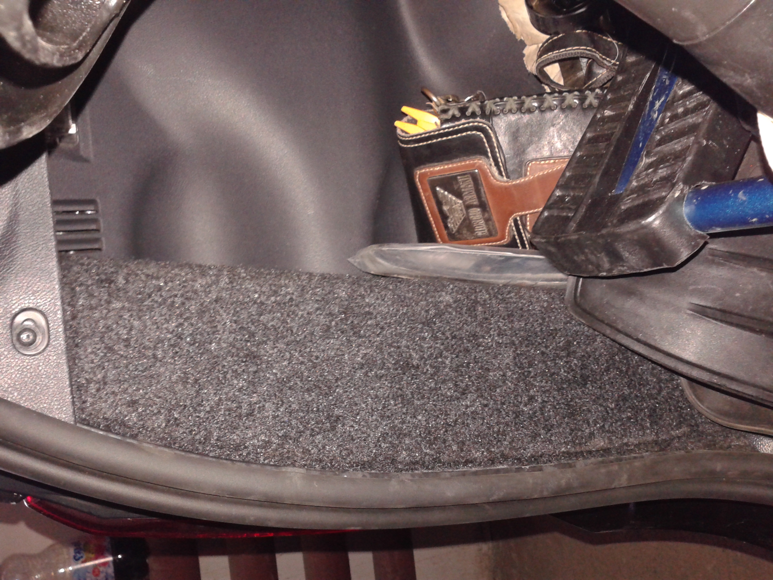

По умолчанию Накладка на пятую дверь

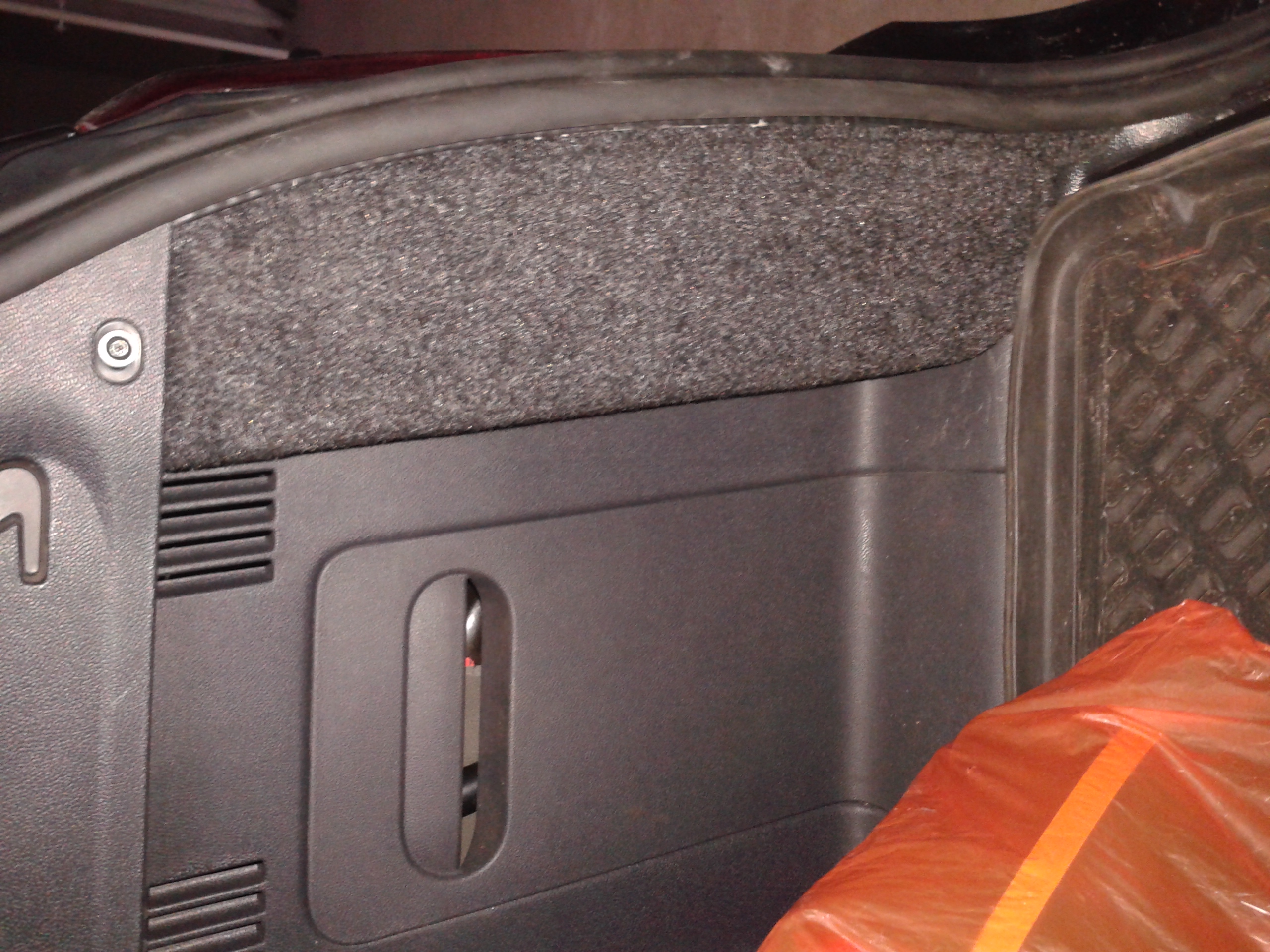

Сегодня доделал пятую дверь. Первый раз при установке обнаружил что дверь не закрывается. Пришлось уплотнитель вытащить в том месте где мешал (левый низ). Что самое интересное правый не мешал. Так вот, как только заехал в гараж первым делом оторвал накладку под замком и не полностью две больших боковых. Накладки от холодной машины отошли прикрасно даже не пришлось скотч переклеивать. Обрезал пластик ножницами по металу и с помощью прогрева строительным феном приклеил обратно. Багажник закрывается но все равно не так как было до.

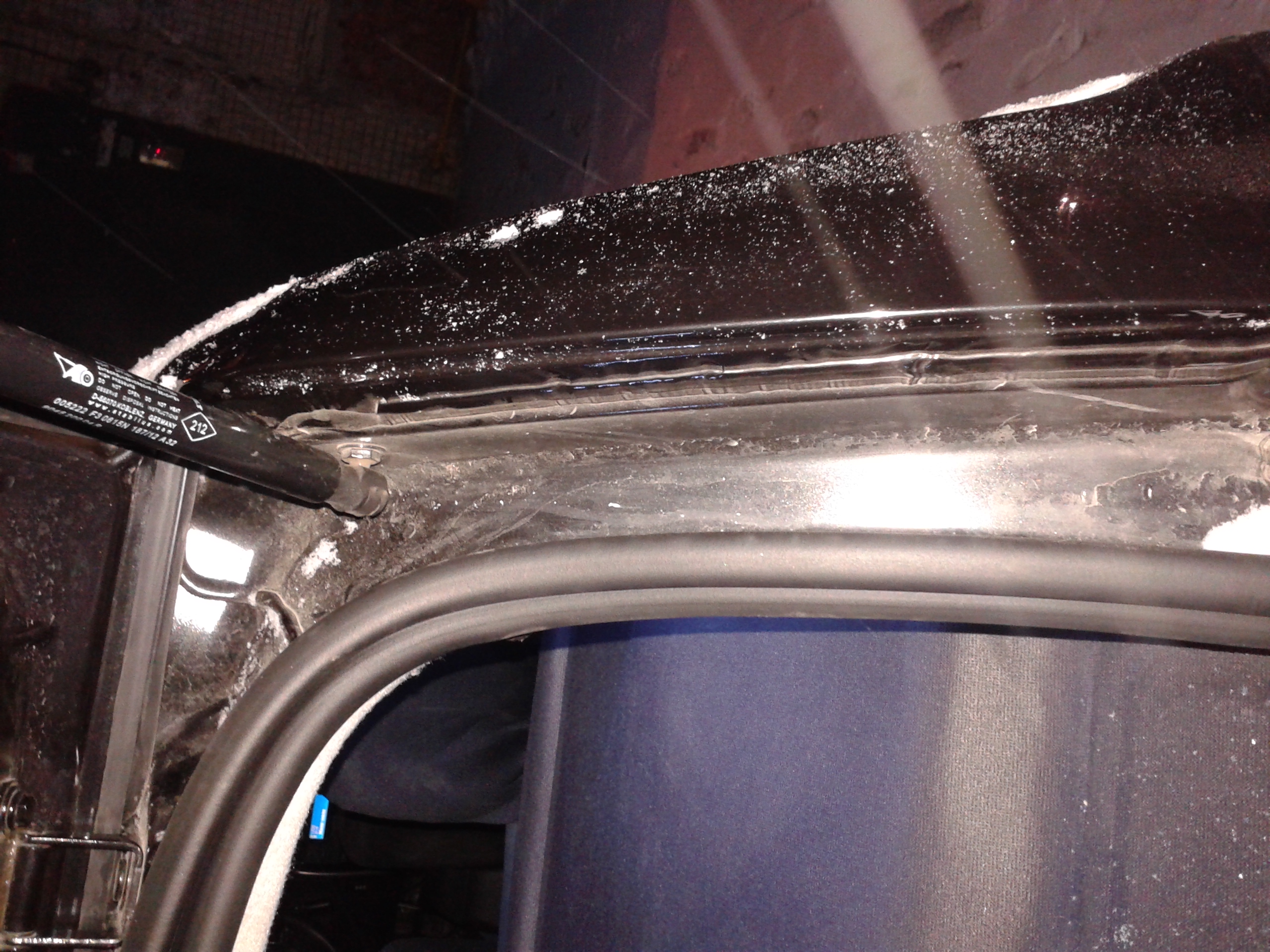

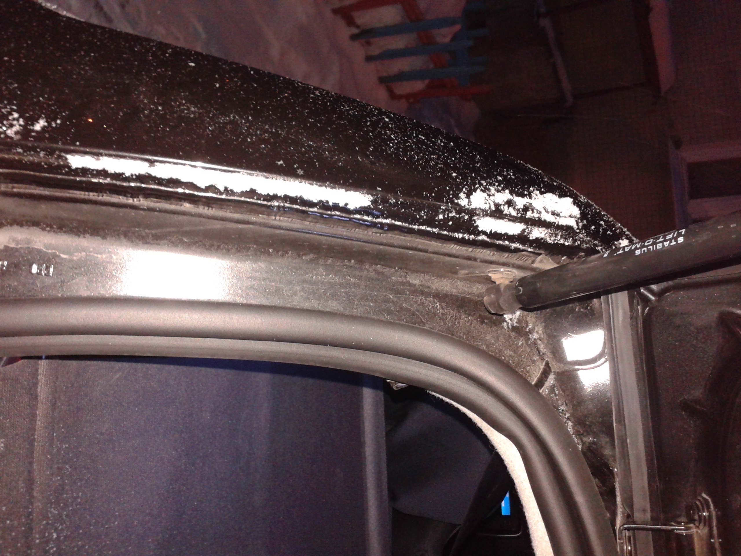

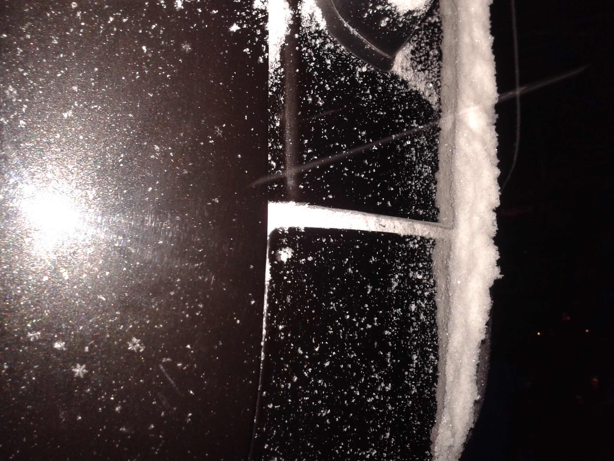

По умолчанию Доп уплотнитель пятой двери

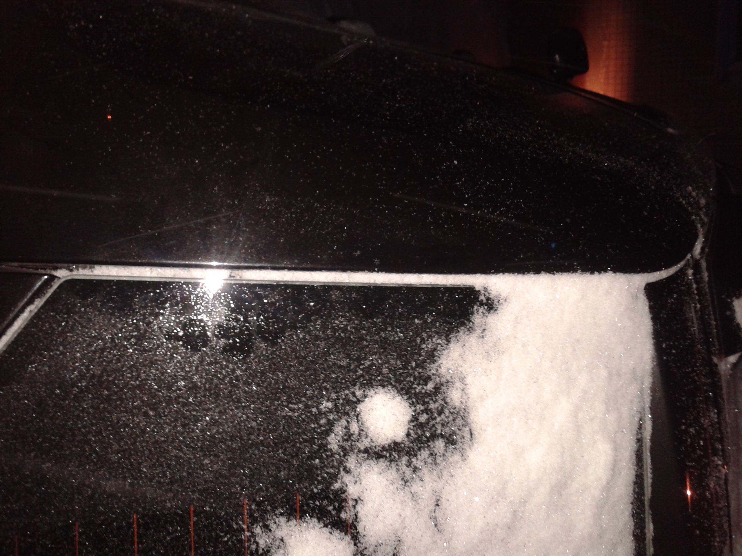

Сегодня наклеил на пятую дверь уплотнитель из китая. Воспользовался двумя видами уплотнителя Z по верху и Р большой по бокам и низу. Эфект есть. Вечером пошел снег при открытии двери там небыло не снижинки.
карпетом клеил?
Старый 03.02.2014, 20:06   #258
карпетом клеил?
Да. Выше писал об этом.

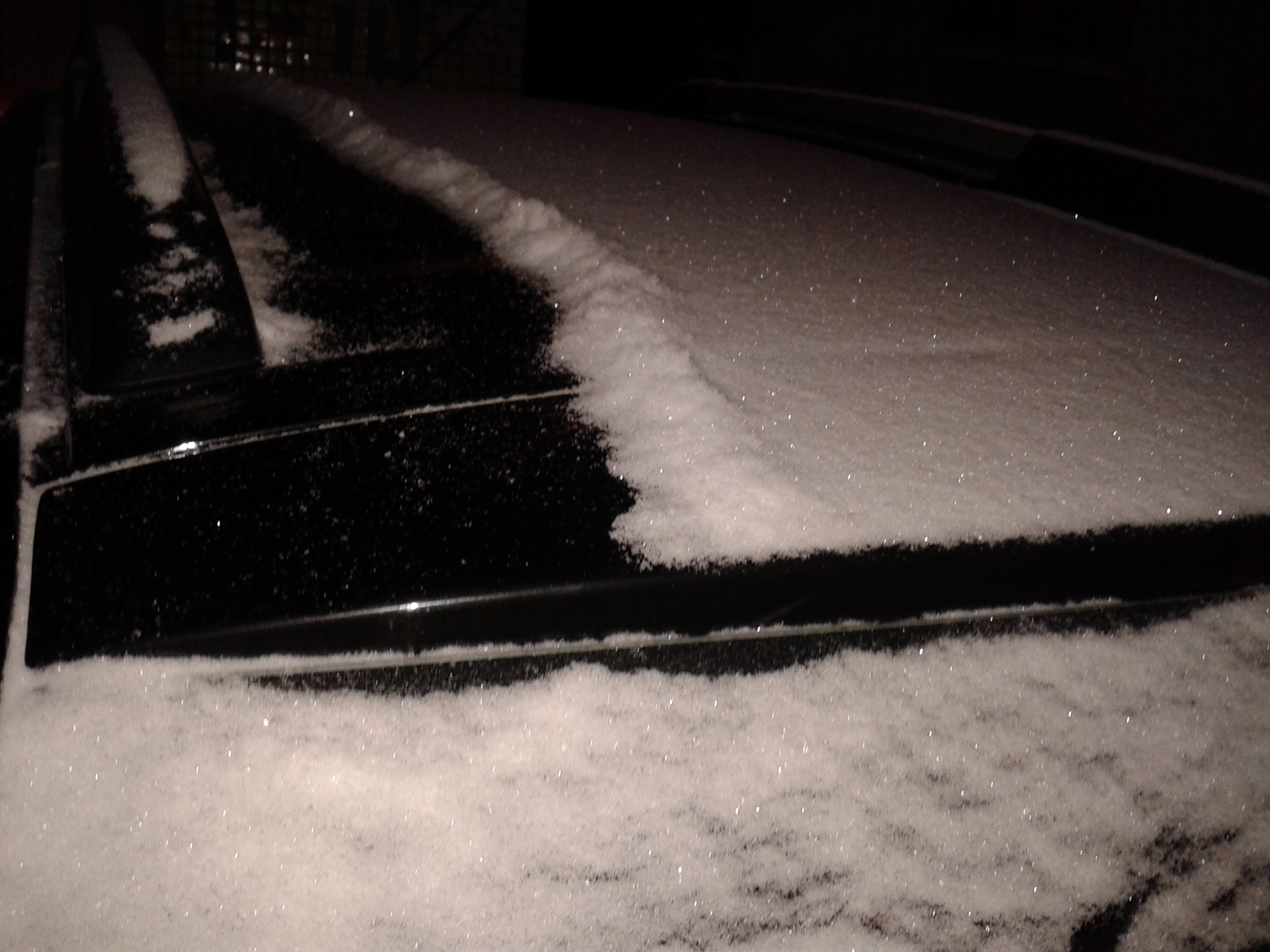

силиконовая хрень помогает? У меня боковые зеркала вечно в говне
Старый 03.02.2014, 20:19   #260
Сегодня вечером шел снег (об этом уже писал). Вот результат. Снега намного меньше чем без них было.
