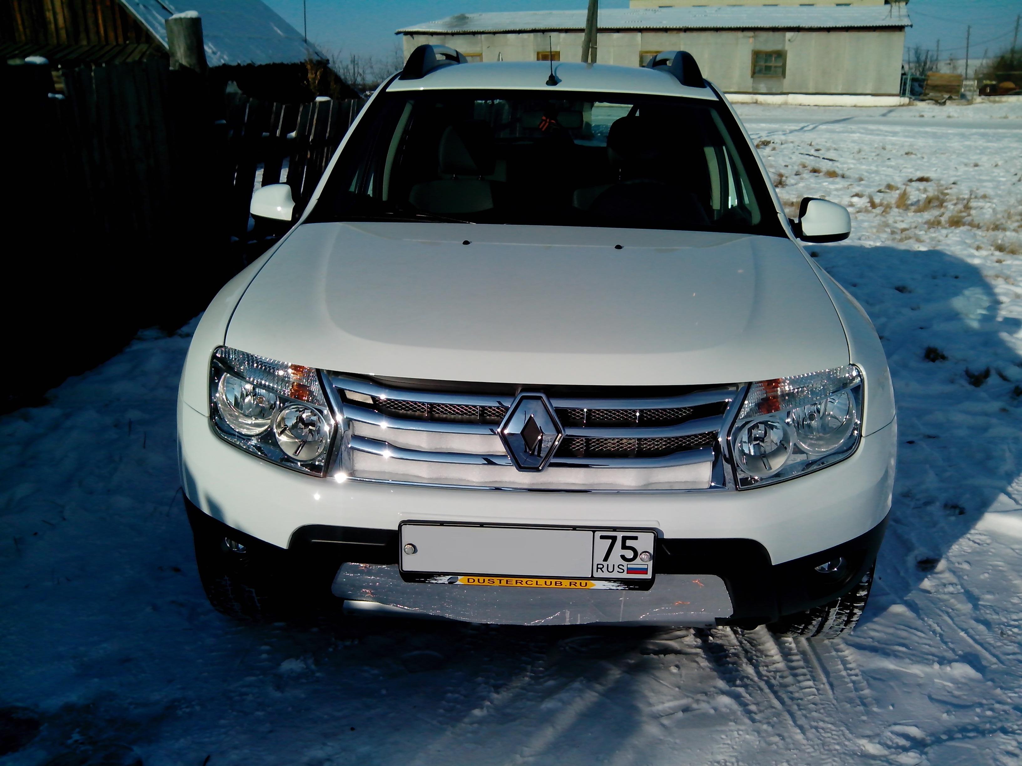

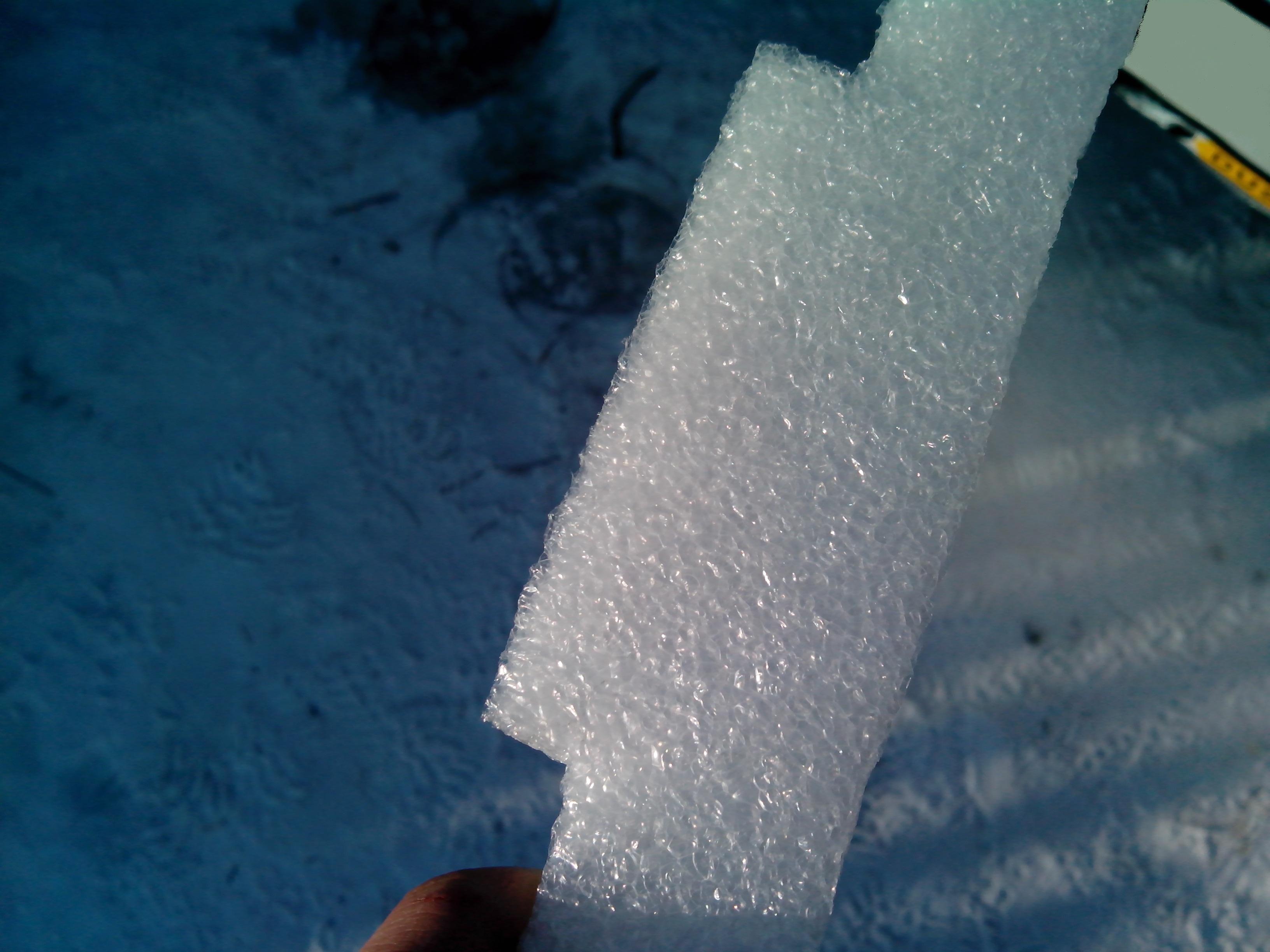

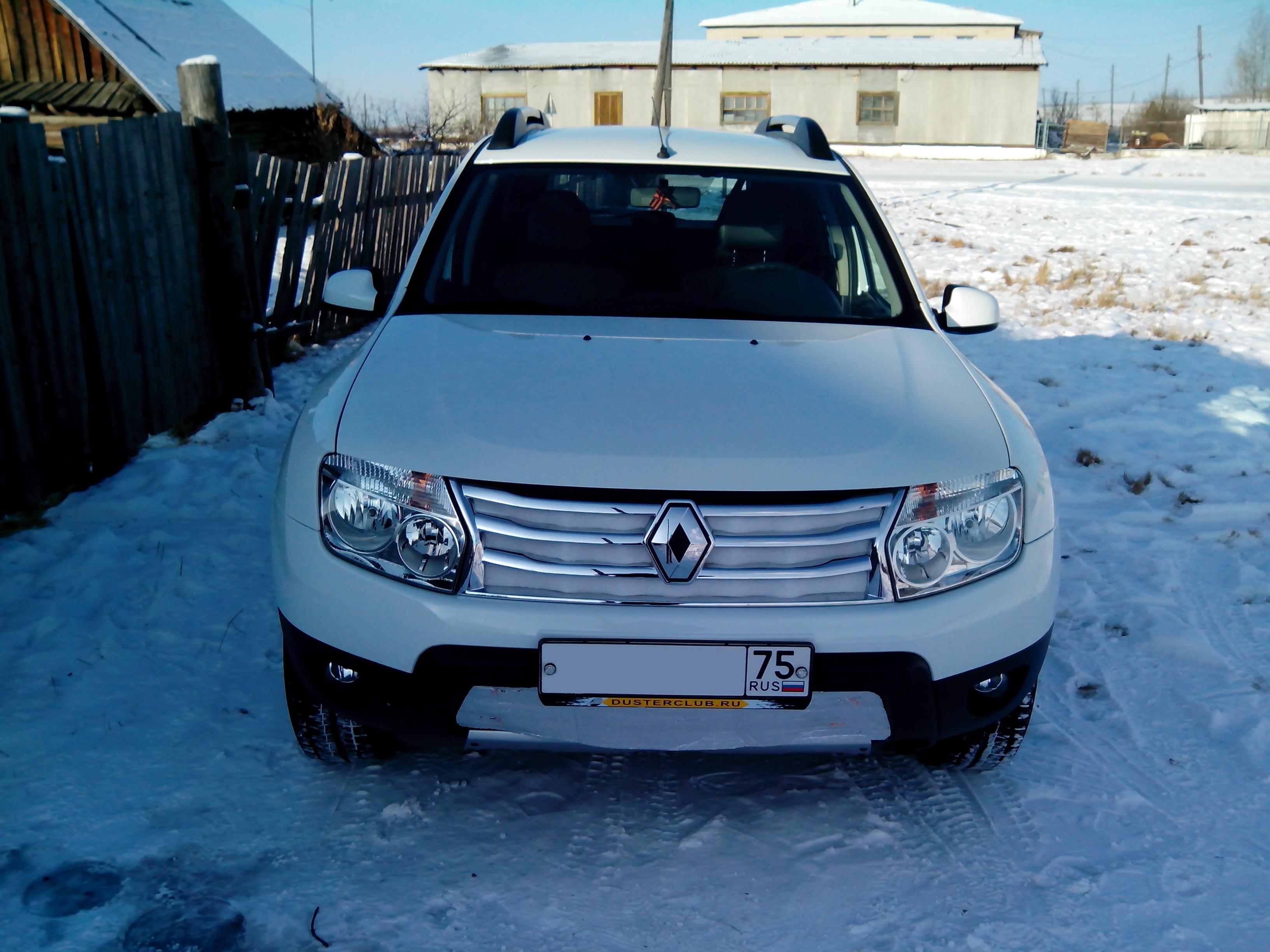

На новогодних праздниках переделал утепление передка.
Итог: за всё зимнее время первый раз вентилятор радиатора продолжал работать после выключения мотора и вытаскивания ключа зажигания. Проехал 40 км на 100 км/ч. Убрал заглушки по центру решетки - вентилятор радиатора замолкает вместе с двигателем.
А вентилятор печки глушится после вытаскивания ключа из замка зажигания.
PS: подробнее в бортовом журнале
