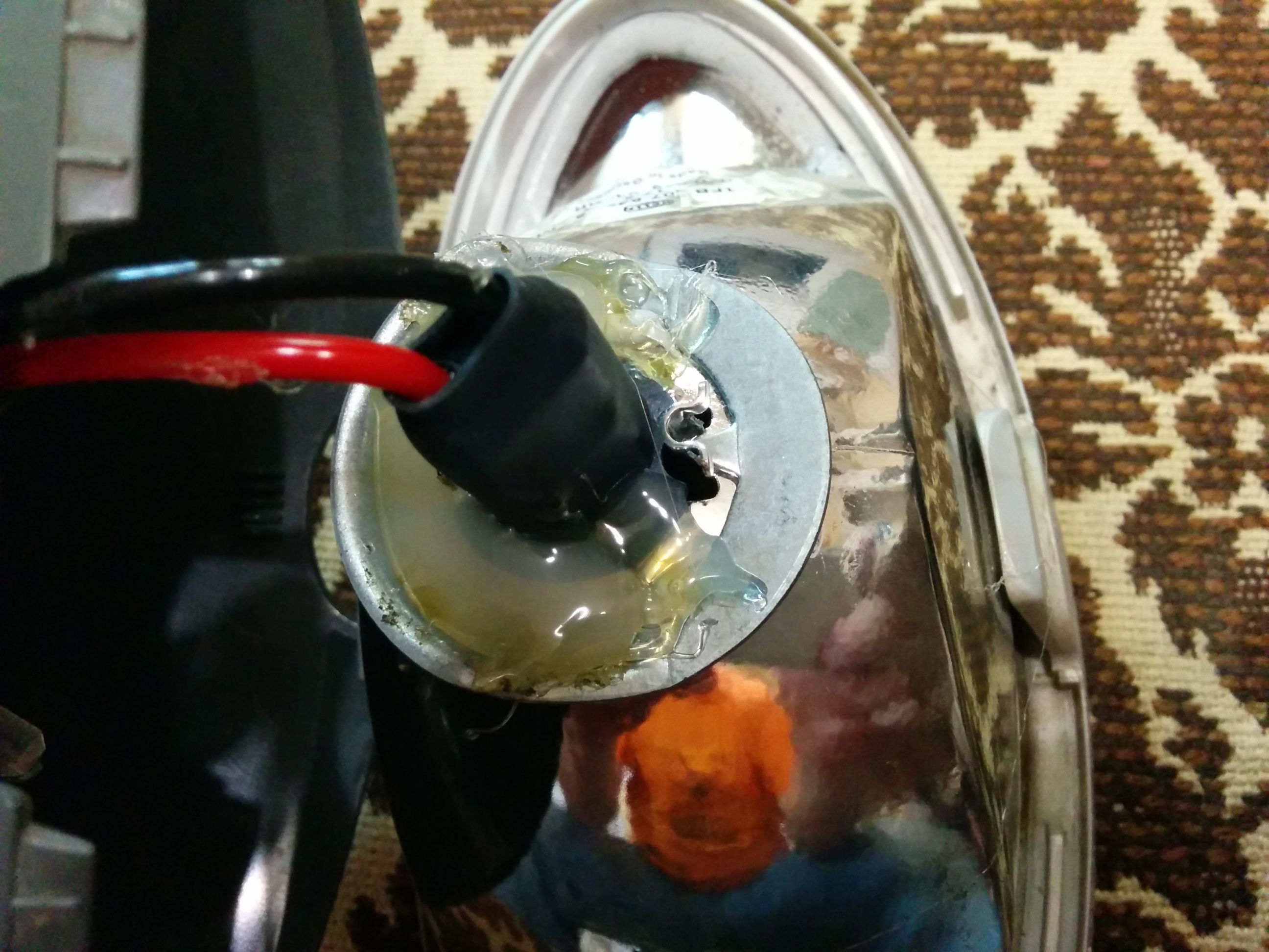

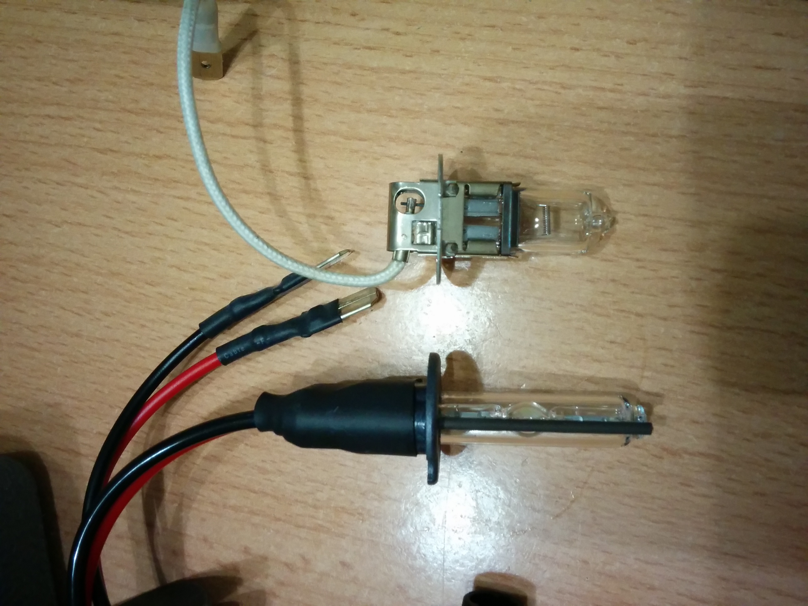

В данный момент занимаюсь невообразимым КОЛХОЗОМ. Вкорячиваю ксенон в дальний от Hella. Фото и слёзы позже.
Старый 11.01.2014, 13:58   #109
Сообщений: 3,077
ну собственно и фото.
видим H3 цоколь, но ксеноновую лампу штатно зафиксировать нереально.
ID:	20737   Нажмите на изображение для увеличения

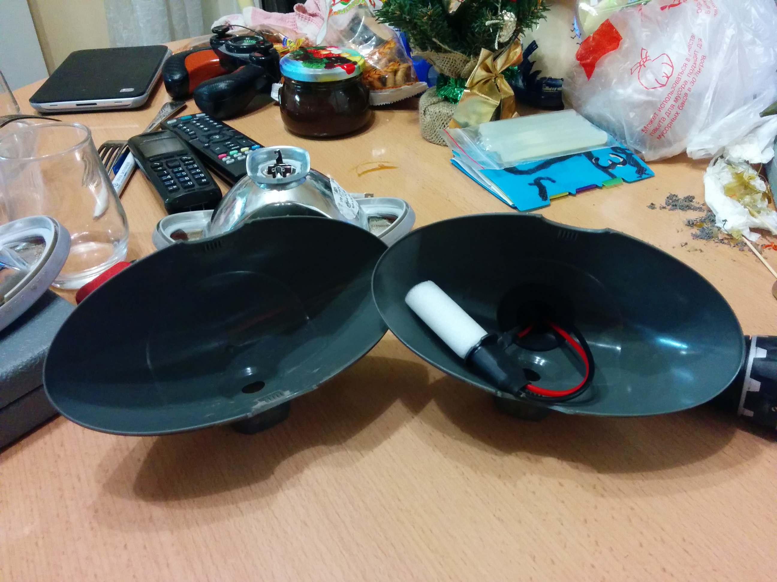

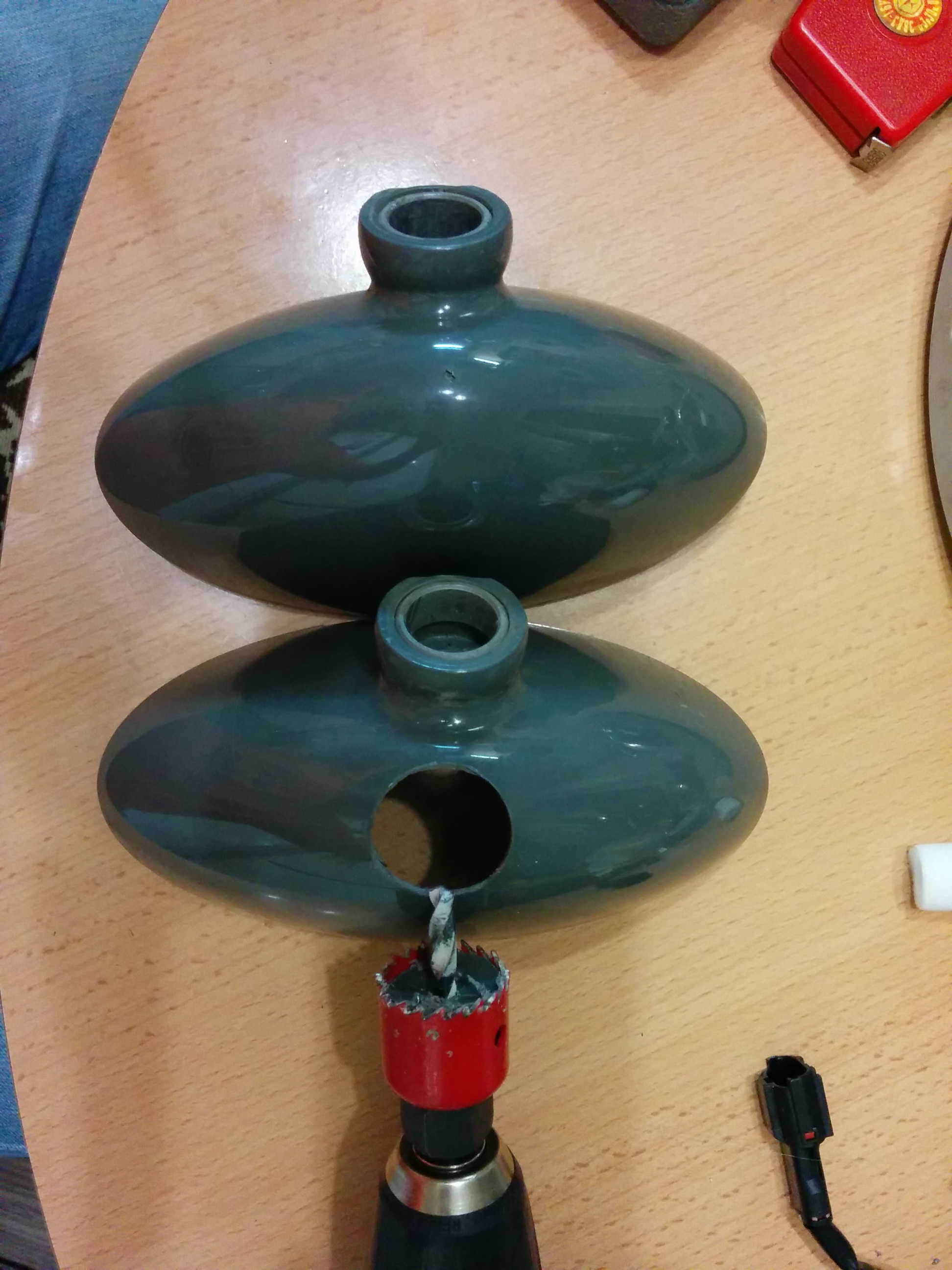

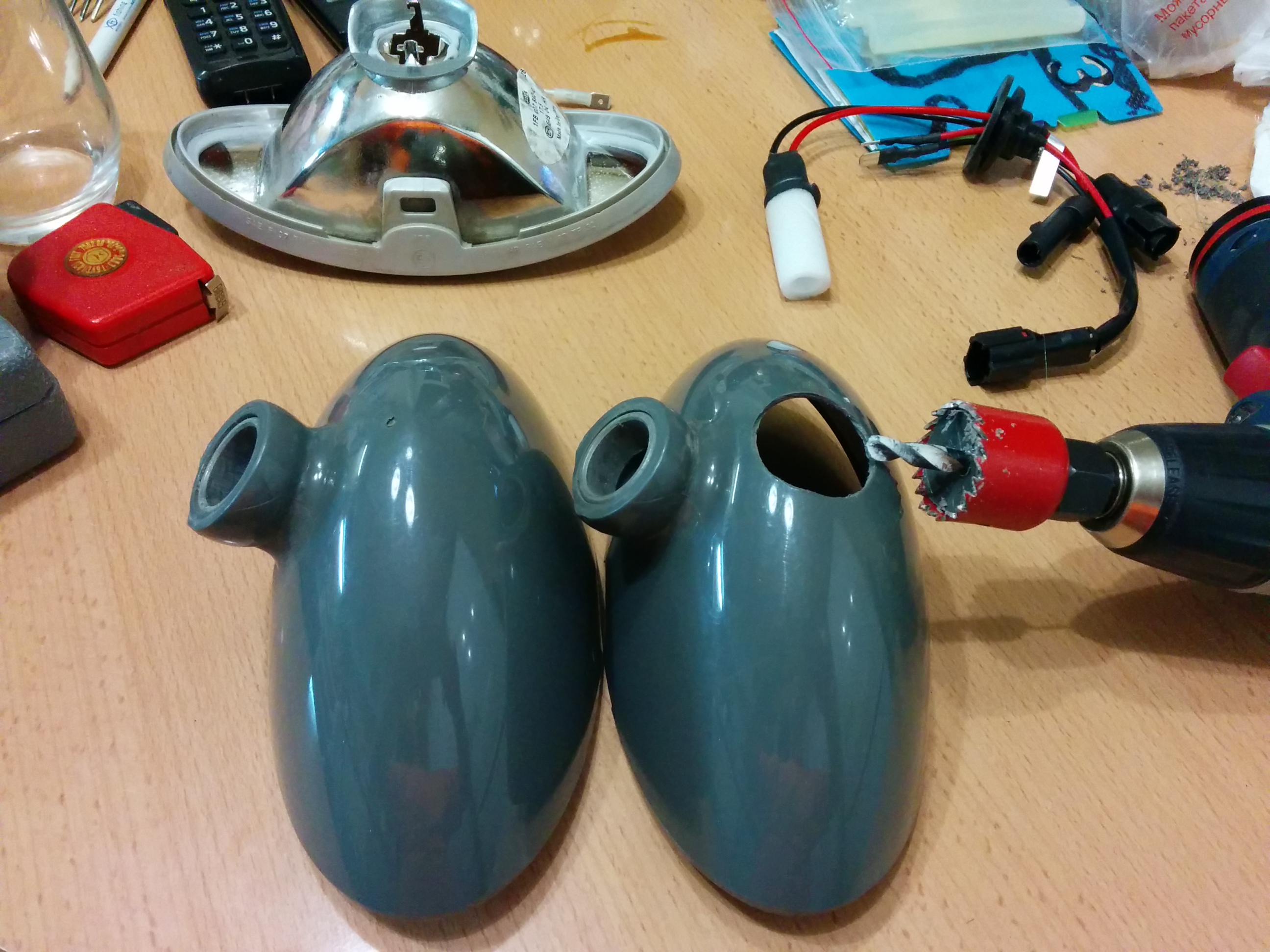

Старый 11.01.2014, 14:01   #110
Сообщений: 3,077
это ещё не всё.
надо сверлить корпус что бы запихнуть вовнутрь лампу.
ID:	20739   Нажмите на изображение для увеличения

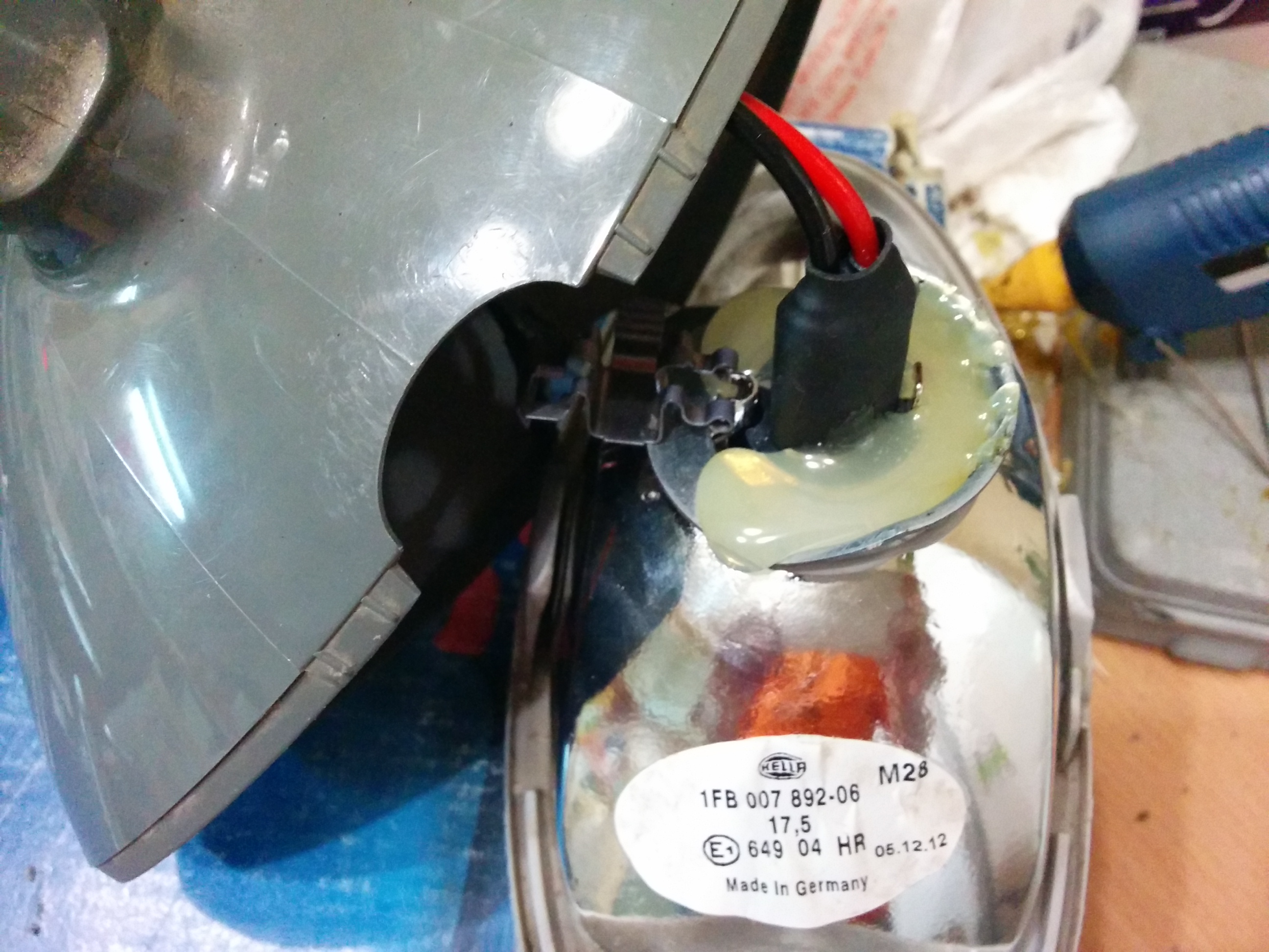

Старый 11.01.2014, 14:06   #111
Сообщений: 3,077
запихиваем лампу в корпус и приклеиваем лампу к отражателю термопистолетом))))
оставил отверстие специально, что бы при нагреве лампу не выдавило.

Старый 11.01.2014, 14:11   #112
Сообщений: 3,077
процесс установки не фотографировал.
но там всё просто.
отручиваем 4 винта решётки радиатора пот капотом.
крепёж бампера по 2 самореза в арках колеса с каждой стороны.
отгибаем бампер вперёд.
крепим блоки розжига в любое понравившееся место, я к сетке стяжками прикрепил.
заводим во внутрь провода.
подключаем и всё готово!
