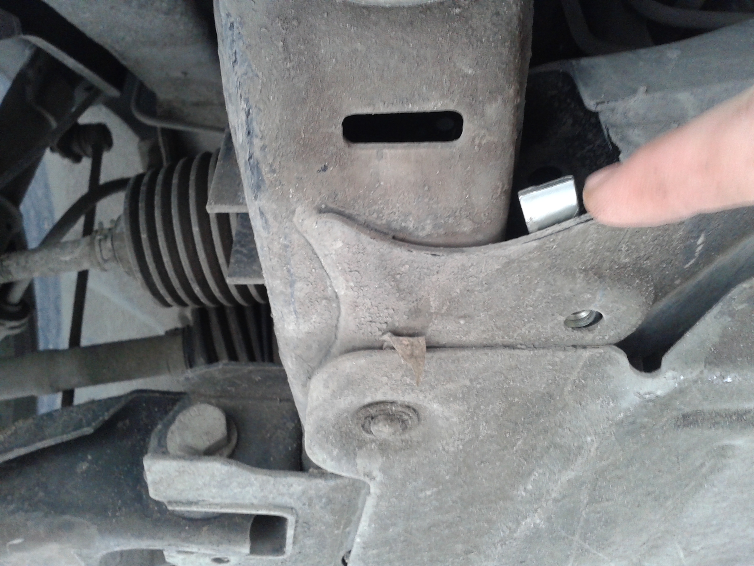

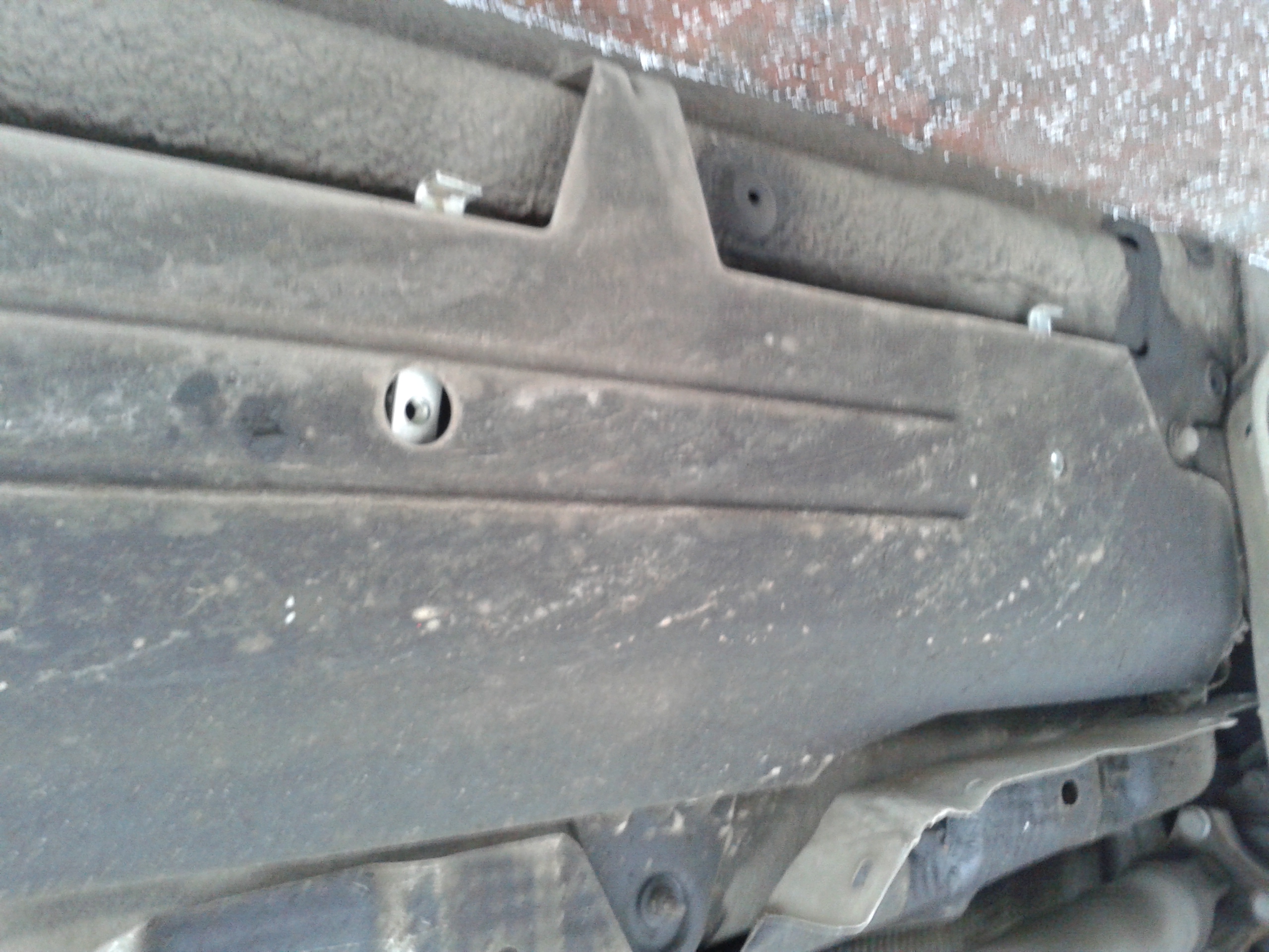

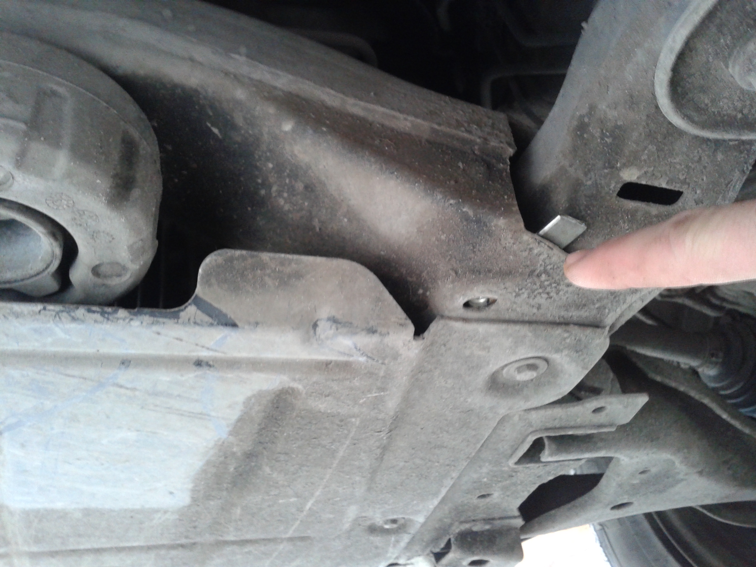

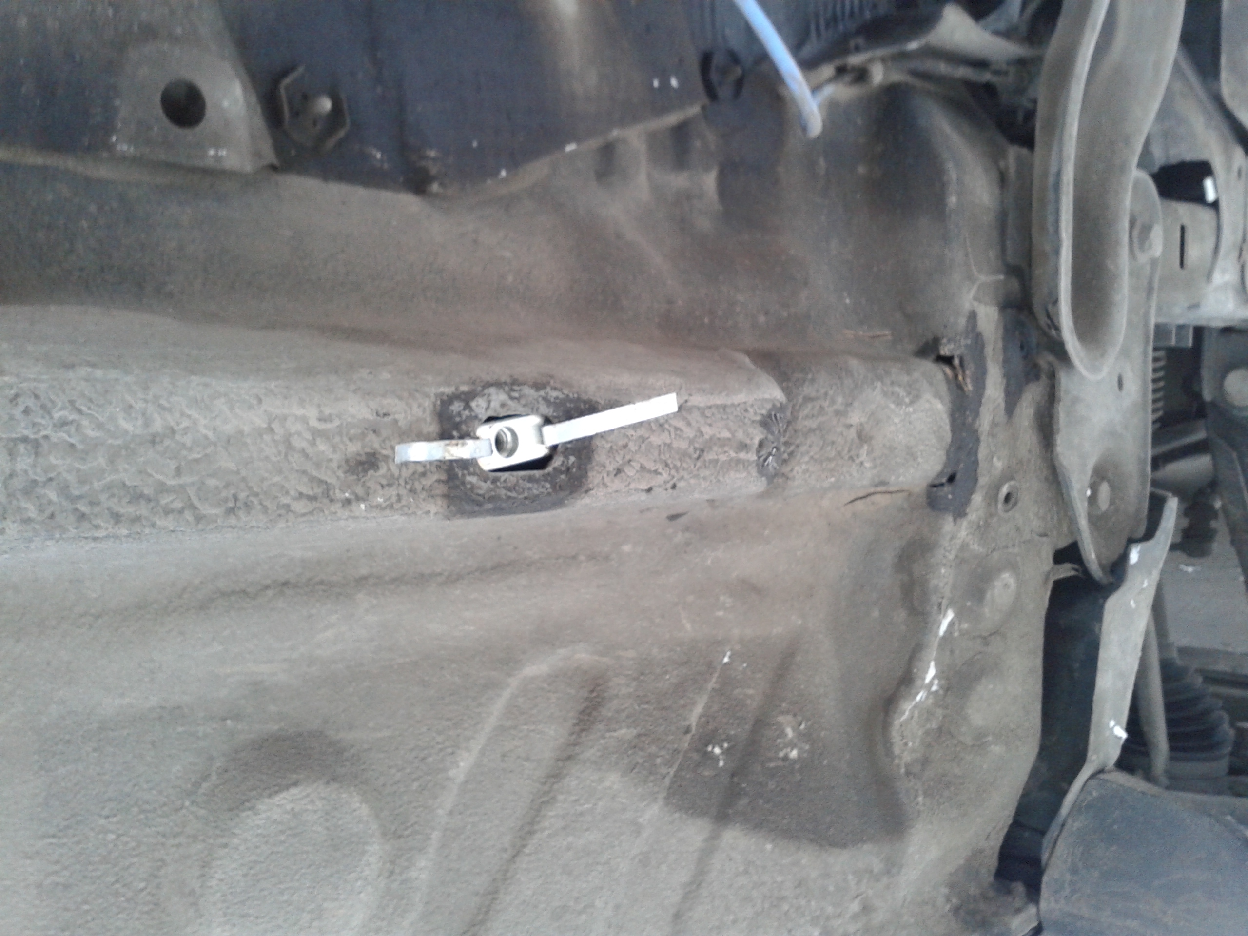

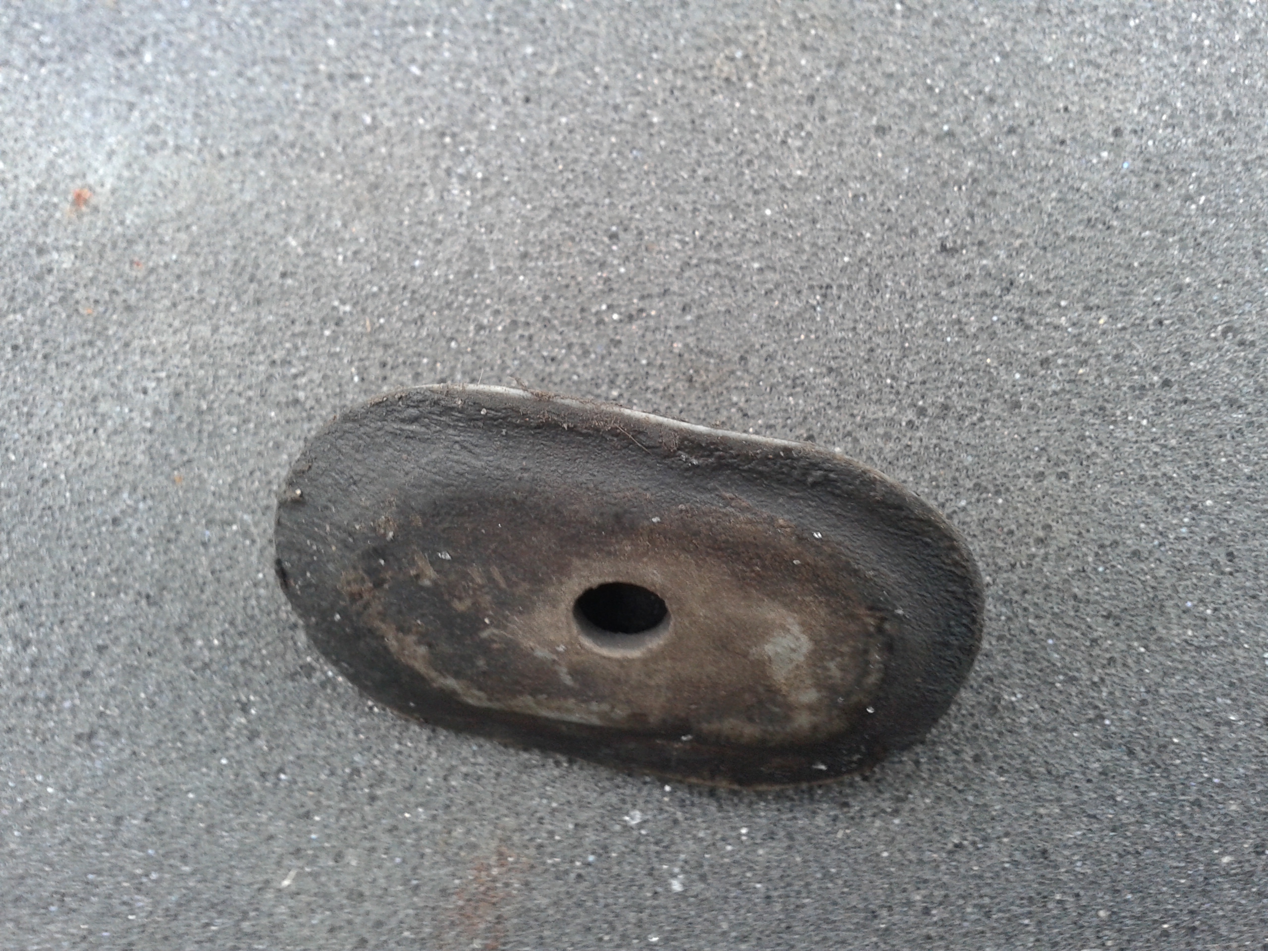

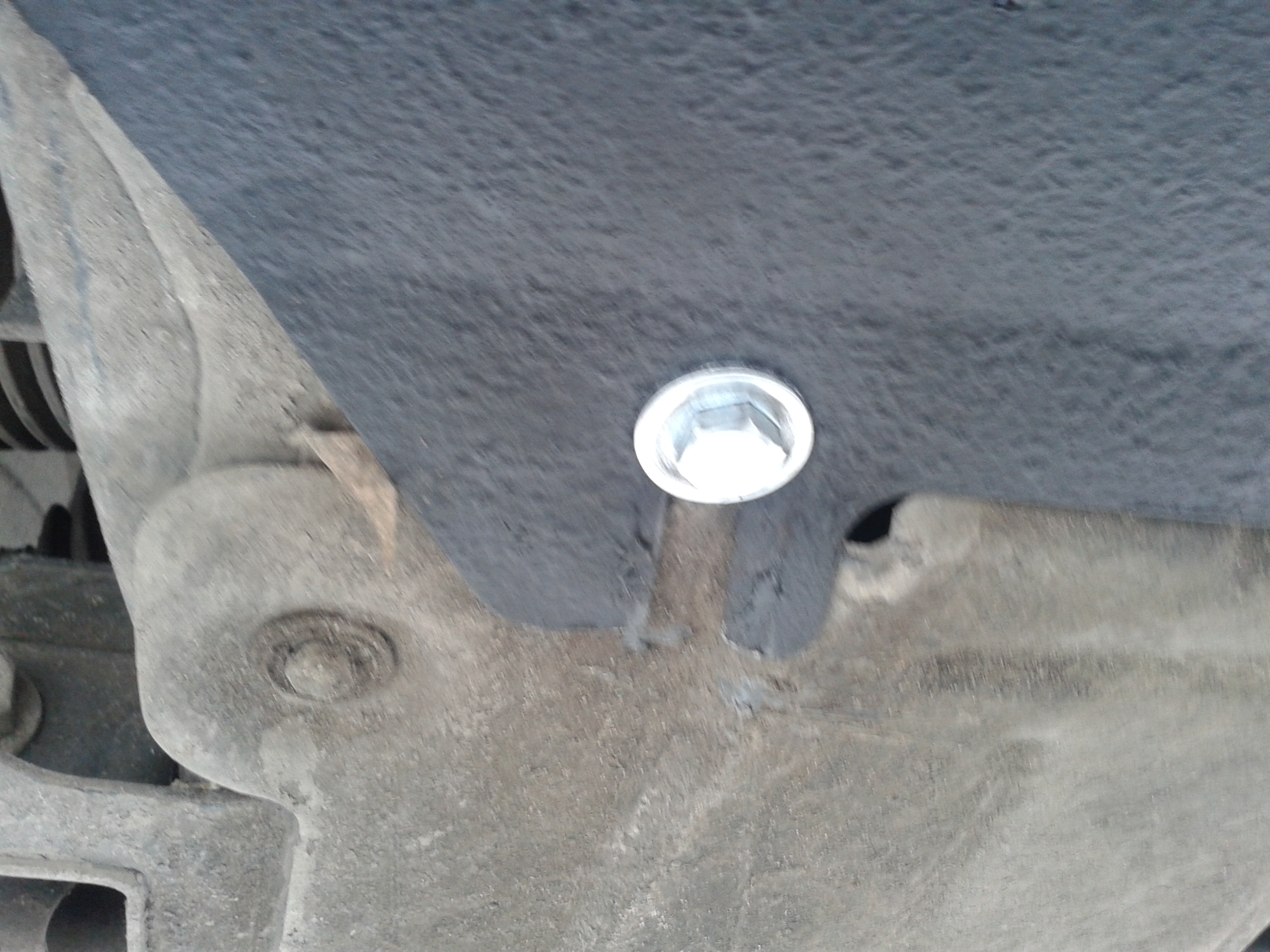

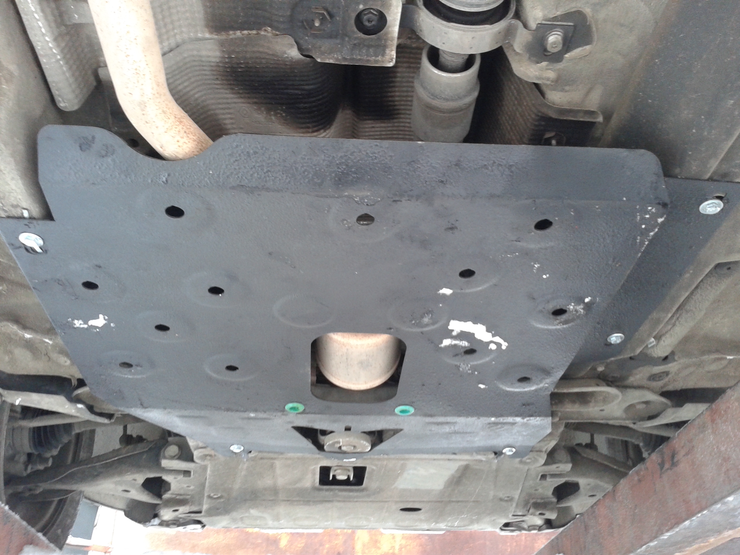

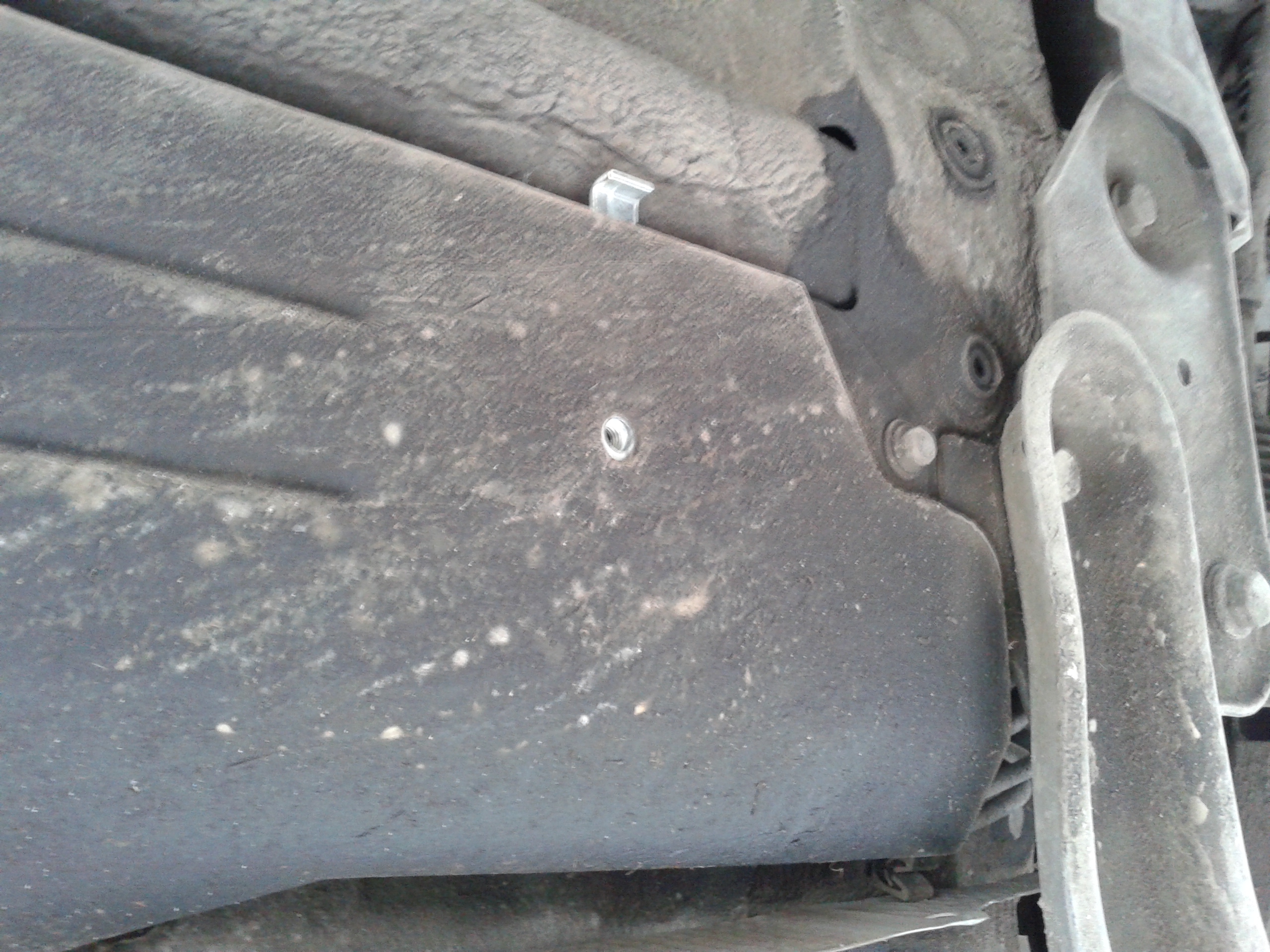

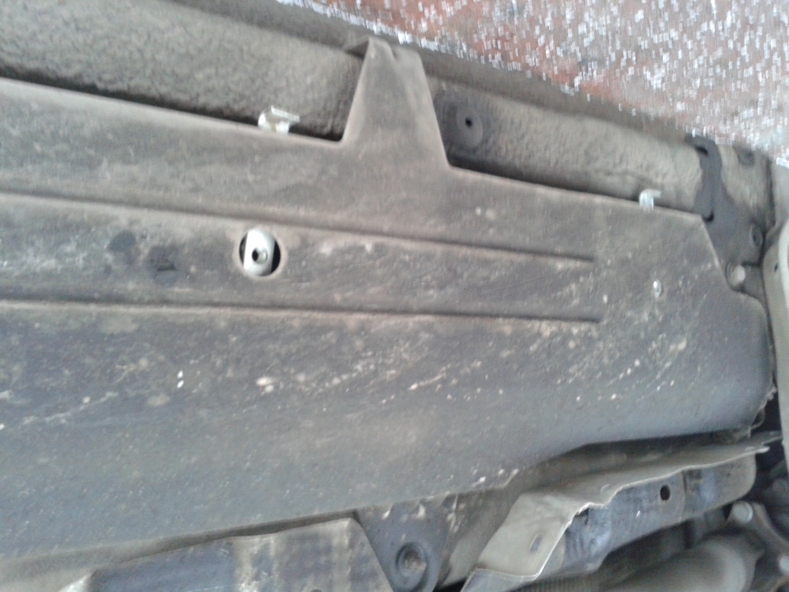

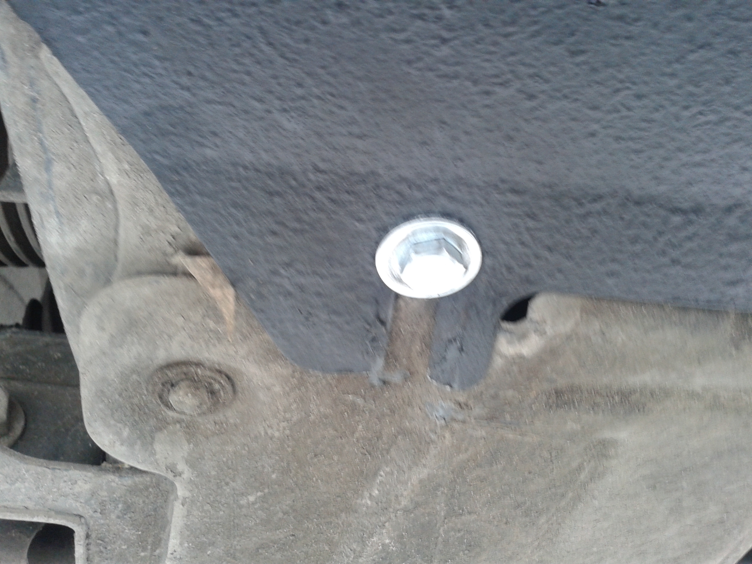

Сегодня поставил защиту. Покупал ее у ОД, встала хорошо но инструкции в комплекте не было. Перед установкой обработал Hi-Geer антигравием, но только с внешней стороны и то плохо подсохла. летом сниму и полностью ей ее покрою.
На установку понадобились пять закладных + ключ на 13:
правая сторона - загнутые закладные 2шт. + длинный болт 1шт. и короткий болт 1шт.(поставил ближе к задней двери)
левая сторона - закладная со скобками 1шт. + короткий болт 1шт.
перед - короткие закладные 2шт. + длинные болты 2шт.
С начало поставил передние короткие прямые закладные и наживил длинные болты. С левой стороны вытащил заглушку вставил короткую закладную и раздвинул усы на ней которые не дадут ей гулять при монтаже. вставил с правой стороны короткие загнутые закладные и вставил защиту в передние болты, наживил остальные и после затянул все пять болтов. Могу сказать даже с небольшим разбирательством времени заняло около 15 мин.Все понравилось единственное в передних крепижах ушки пришлось децл подбить а то немного топорщились все остальное

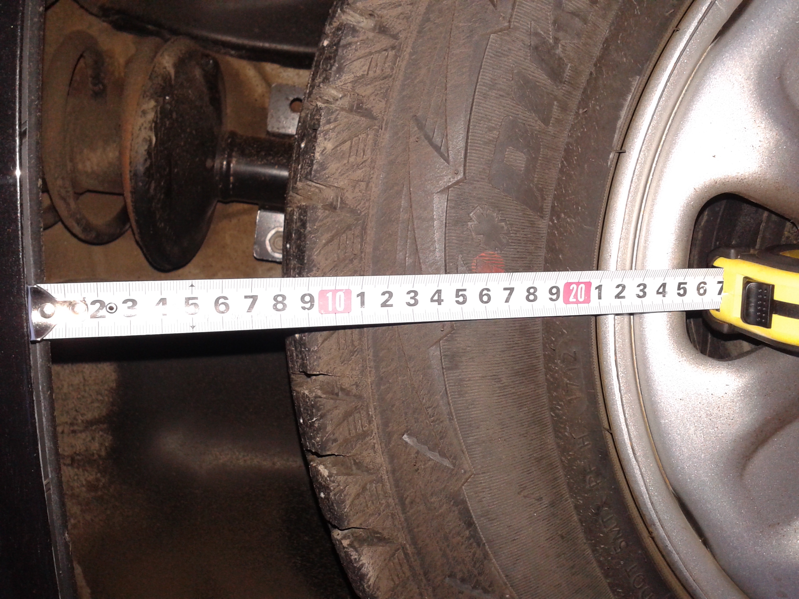

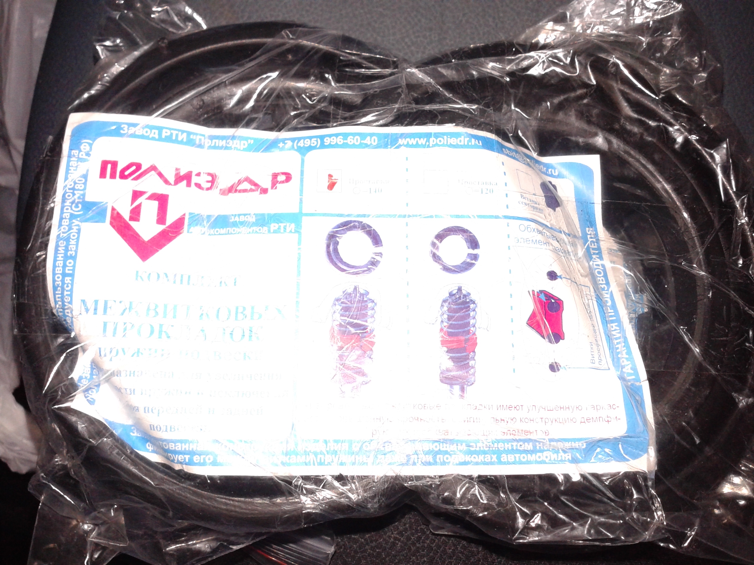

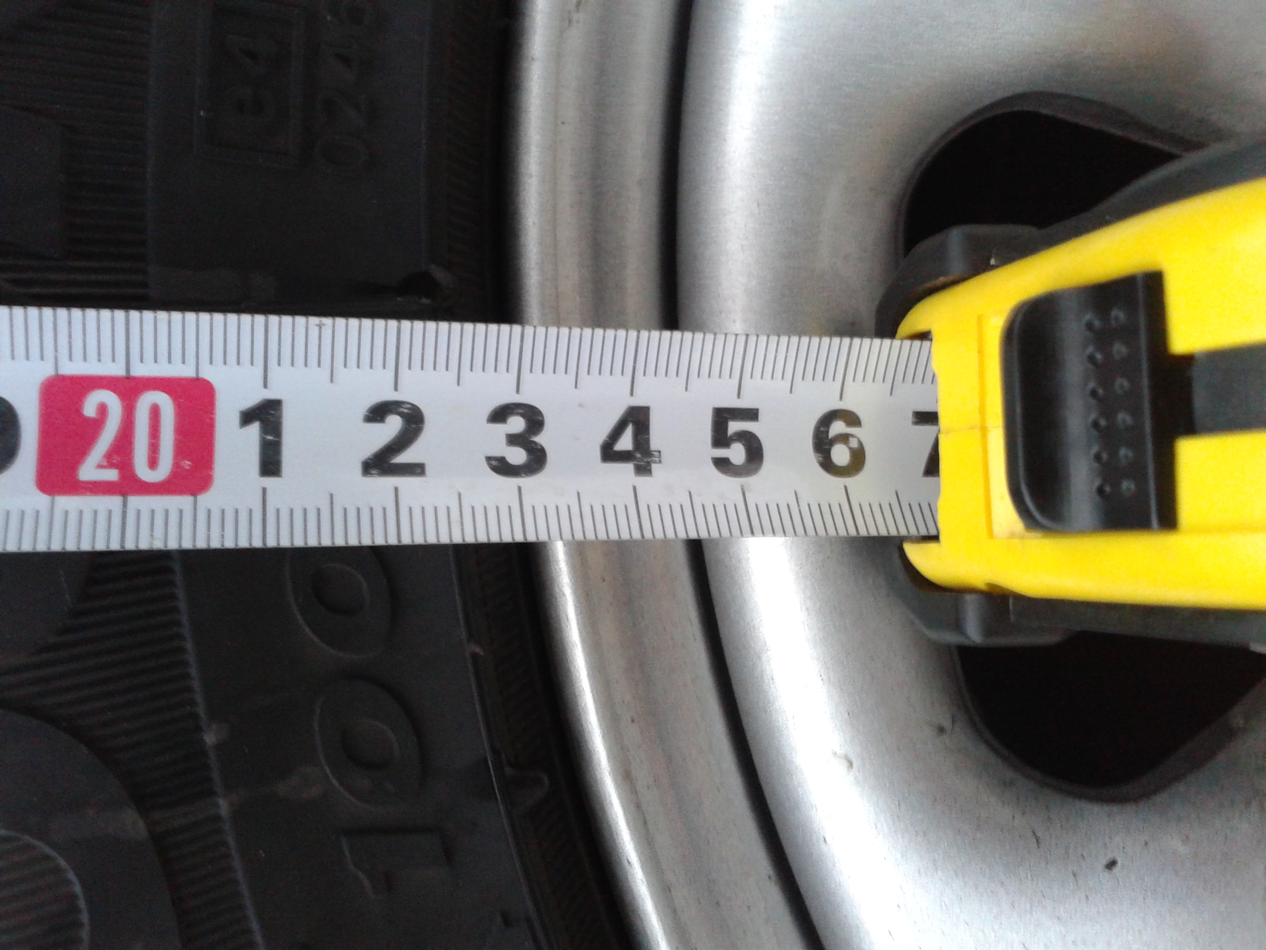

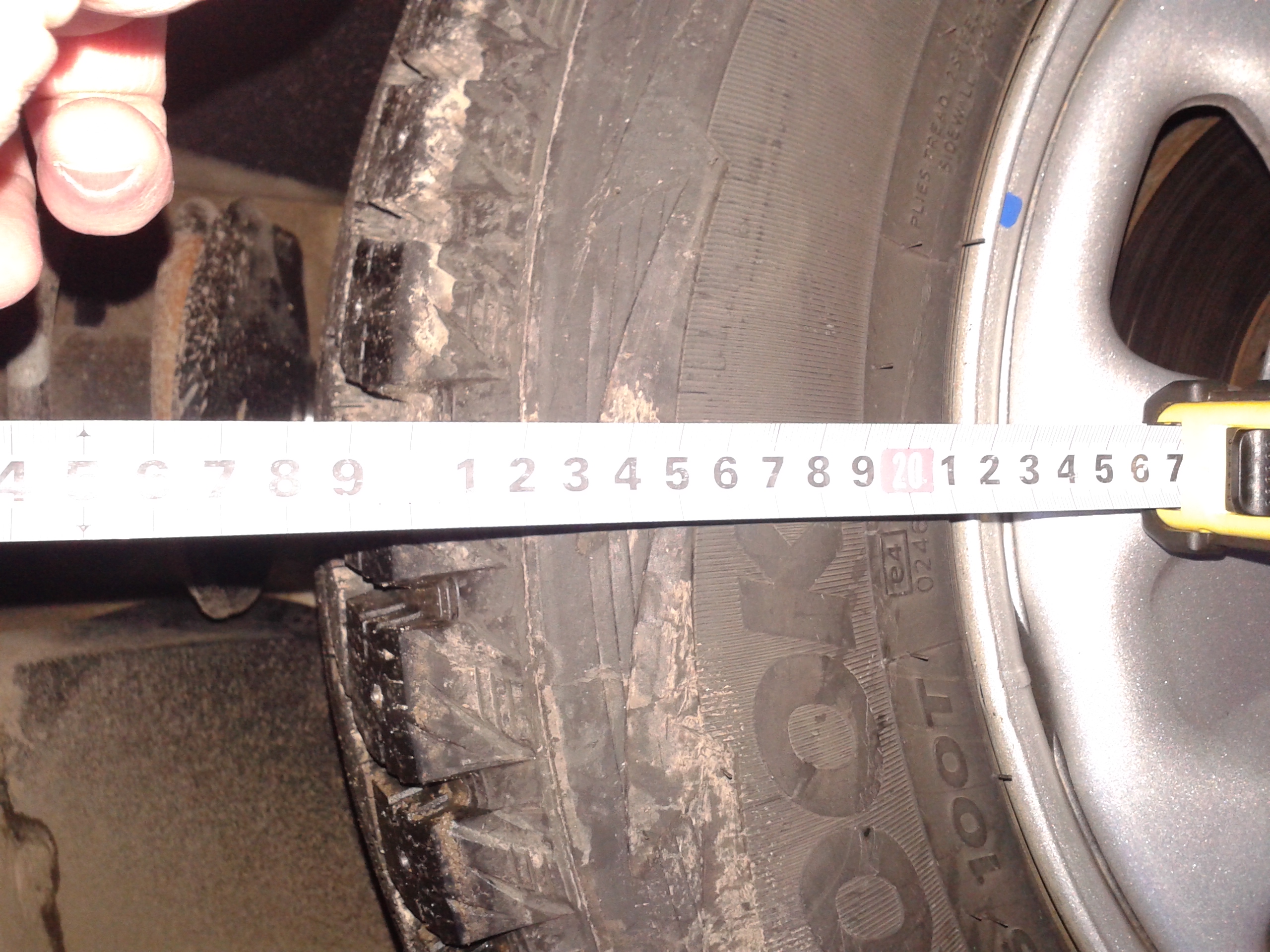

Перед Новым годом - 31 декабря поставил межвитковые проставки. 2-3 фото ДО, 4-5 ПОСЛЕ

Как изменилось поведение автомобиля на дрроге ? И в крутых поворотах на скорости?
Старый 02.01.2014, 18:03   #171
Паш, у меня прибавка 1,5 сантима. Разницы в поведении нет.
Старый 02.01.2014, 18:48   #172
Сейчас первый раз ездили с малым на каток. Высота прибавилась (чувствительно при посадке). По городу ИМХО полицейские прошел мягче чем на стоке. Моневренность не изменилась (машину не кидало). Давно хотел поставить, но ни как не мог доехать до Логан Шопа. Спасибо большое dg972 Диме.
Номерочек можно?
Старый 12.01.2014, 16:02   #178
Гусь, Володь, номера нет. Брал в Логан Шопе проставки универсальные межвитковые.
Вот так я вытаскивал Мазду БТ50
http://www.youtube.com/watch?v=oG1g6oadzhY
Последний раз редактировалось Ky6uk; 12.01.2014 в 17:16.
Старый 12.01.2014, 16:14   #179
Sapsan, сейчас покурил несколько форумов.
Эти http://www.autobuffer.ru/sizekat/ берут. А в логан шопе нету((
Старый 12.01.2014, 16:39   #180
Вот такие покупал там. Могу дать тебе номер чела у него полиэрдовские но не резина а из другого материала.
