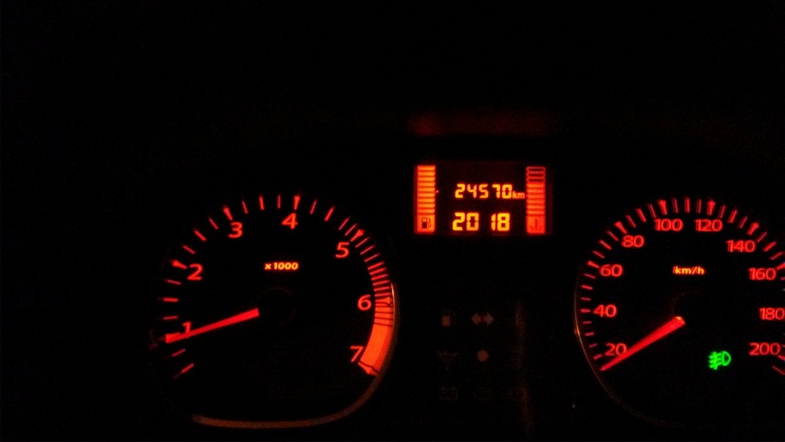

Старый 11.10.2013, 06:02   #1
Авто: GAC GS8 2024г
Сообщений: 9,959
По умолчанию Проблемы с температурным режимом двигателя
Вчера случилось такое в пробке на съезде с ТТК - выскочили 6 делений указателя температуры.
Причем скакало 4-6-4-6-4 делений. Вентилятор срабатывал.
Как пробка кончилась, пошла движуха и стало 4 палки на постоянку.
Утром движуха без пробок , все нормально 4 деления .

Температуре менее 50°C ни один из сегментов не горит.
Температура от 50°C -включительно, до 80°C -исключительно, высвечиваются два сегмента.
Температура от 80°C -включительно, до 105°C -исключительно, высвечиваются четыре сегмента.
Температура от 105°C -включительно, до 115°C -исключительно, высвечиваются шесть сегментов.
Температура выше 115°C -включительно, высвечиваются все сегменты и включается сигнальная лампа.

Короче, проблему поборол. На поездку к дилеру забил.
Подключил к OBD разъему мотор тестер. Проследил работу термостата и вентилятора.
Все чОтко... А вот приборка показывает 4-6-4-6
Заменил датчик температуры. Все ОК.
Поставил датчик температуры VERNET WS2602 , цена вопроса около 500 руб.
