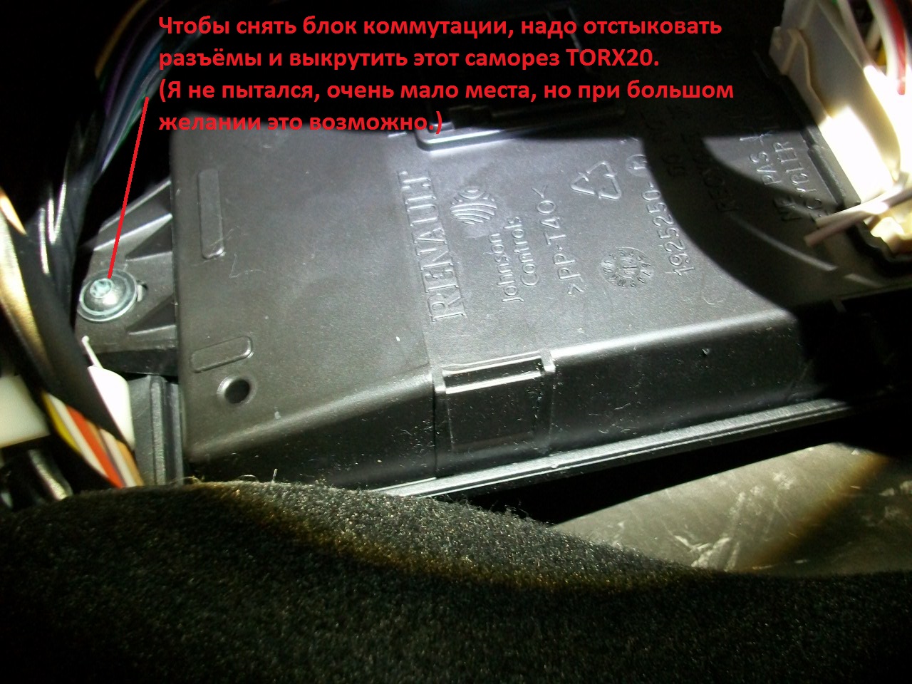

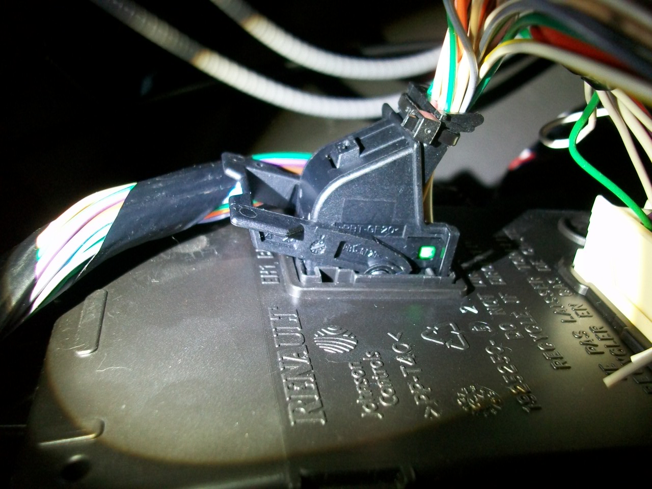

Сегодня между дождями (после работы) успел добраться до заветного проводкА.
Надо отстегнуть клипсу под панелью и снять(отогнуть) ковёр.
" Коммутационный блок. Этот блок является электронным блоком управления:
-центральным замком
-плафоном освещения слона
-указателями поворотов
-аварийной световой сигнализацией
-прерывистым режимом работы очистителя ветрового стекла
-реле обогрева заднего стекла
-системой противоугонной блокировки запуска двигателя
Кроме того коммутационный блок подаёт звуковой сигнал(зуммер), напоминающий о невыключенном наружном освещении при открытых дверях и включает сигнализатор в комбинации приборов."

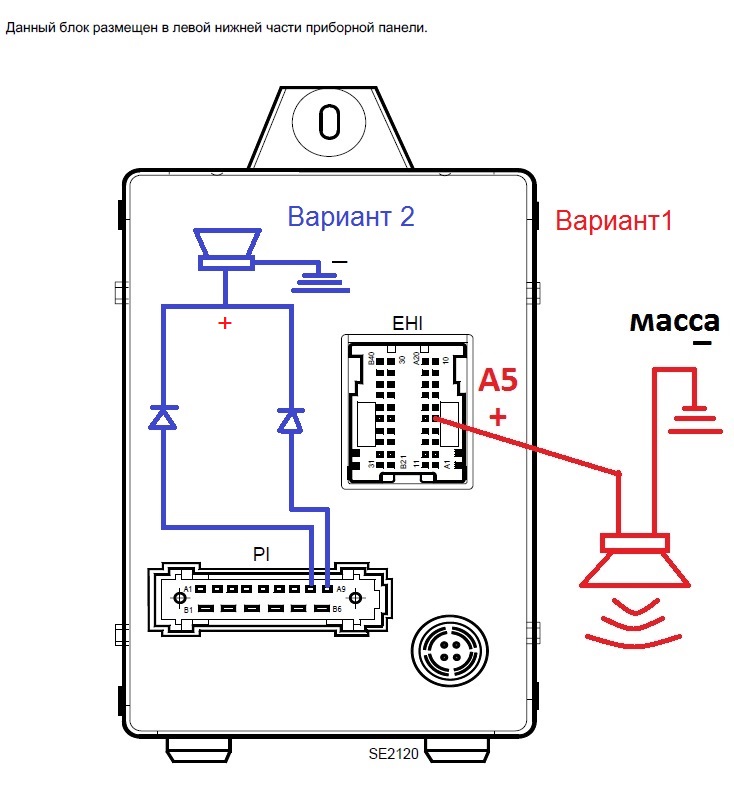

Возможно, надо рассмотреть второй вариант...

Вариант 2* проверено - работает. Всё подключение очень компактно. Пищалки поменьше - вполне достаточно (приобретены на Митинке).
P.S. Красный вариант не проверял.
