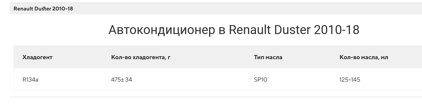

Фреон R134A, Емкость хладагента 475+- 35 г,
Полный объем масла в контуре 135+-10 мл Масло Sanden SP10)

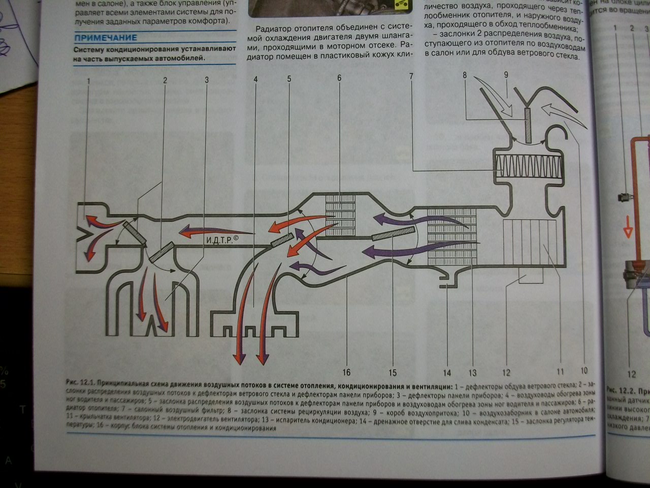

у себя обнаружил воду по нижней части салонного фильтра. что приводит к запаху влажной пыли в салоне.
сегодня был в Авантайме и на мой вопрос было сказано, что ни в коем случае нельзя ездить с кондиционером в режиме рециркуляции. посмотрел инструкцию, не нашёл такого.
попробую поездить в режиме забора воздуха извне. может действительно поможет.
Вот такая схема циркуляции воздуха в наших автомобилях. Конденсат в корпусе фильтра может образоваться, если температура корпуса фильтра ниже температуры точки росы всасываемого воздуха. Я могу представить только одну ситуацию... Дождливая холодная погода (корпус фильтра холодный), включена печка и рециркуляция одновременно. Кондиционер в процессе увлажнения фильтра не участвует, он всегда осушает воздух (течёт конденсат под авто).

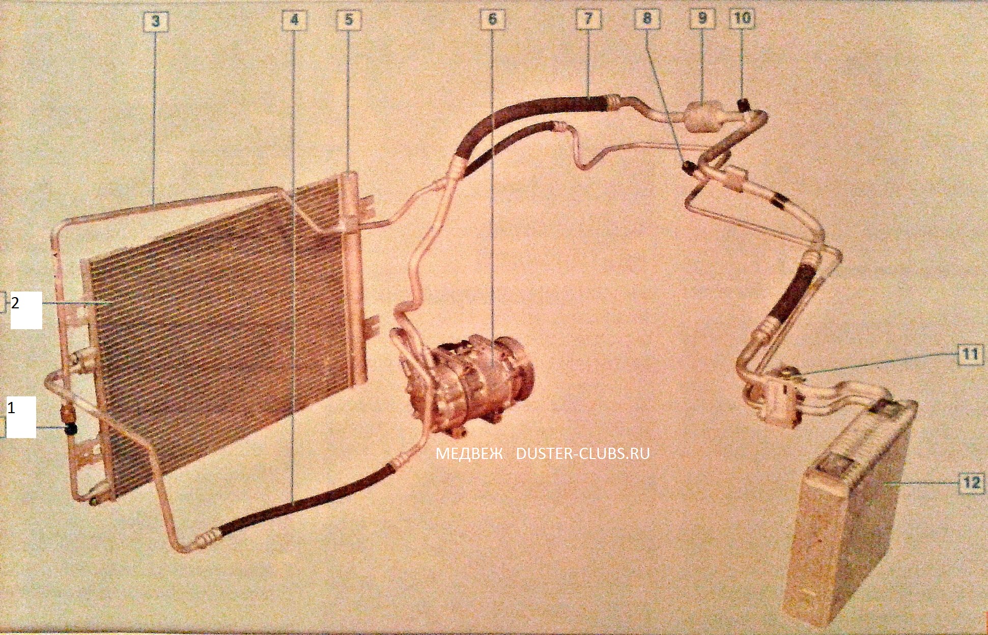

Элементы системы кондиционирования воздуха.
1.Датчик давления.
2.Кондиционер.
3.Трубопровод высокого давления.
4.Трубопровод высокого давления,соединяющий компрессор и кондиционер.
5.Ресивер-осушитель.
6.Компрессор.
7.Трубопровод низкого давления.
8.Клапан для заправки и выпуска хладагена в трубопроводе высокого давления.
9.Демпфер.
10.Клапан для заправки и выпуска хладагена в трубопроводе низкого давления.
11.Редуктор.
12.Испаритель.

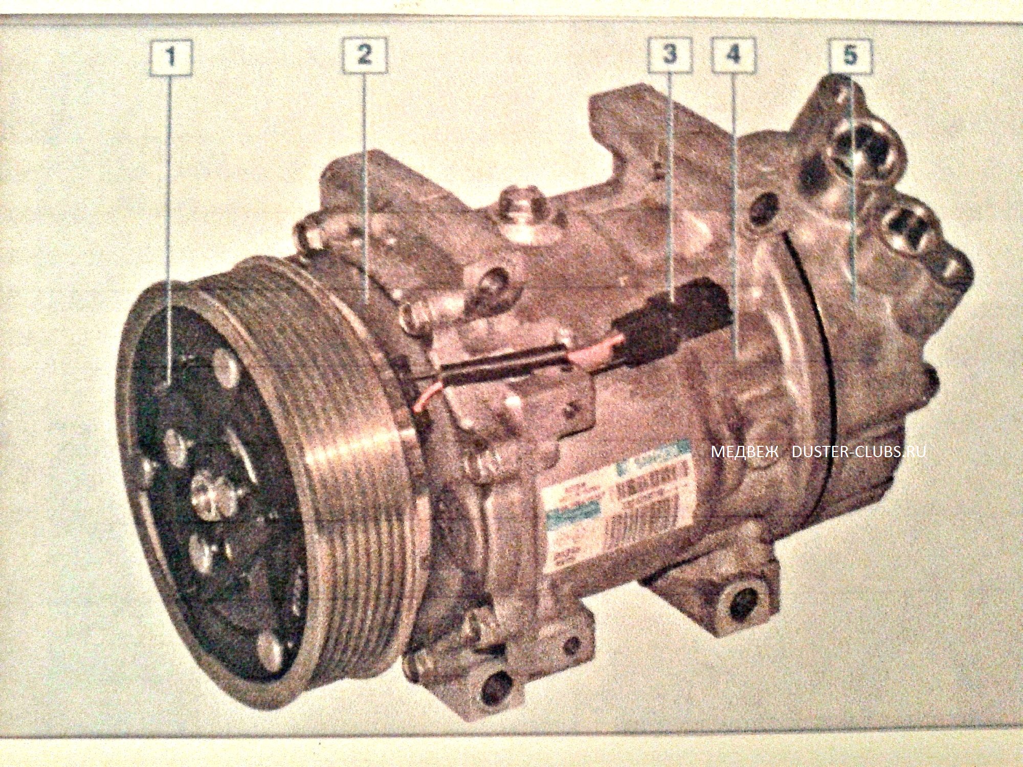

Компрессор кондиционера.
1.Шкиф с электромагнитной муфтой.
2.Передняя крышка.
3.Вывод проводов электромагнитной муфты.
4.Корпус.
5.Задняя крышка.
