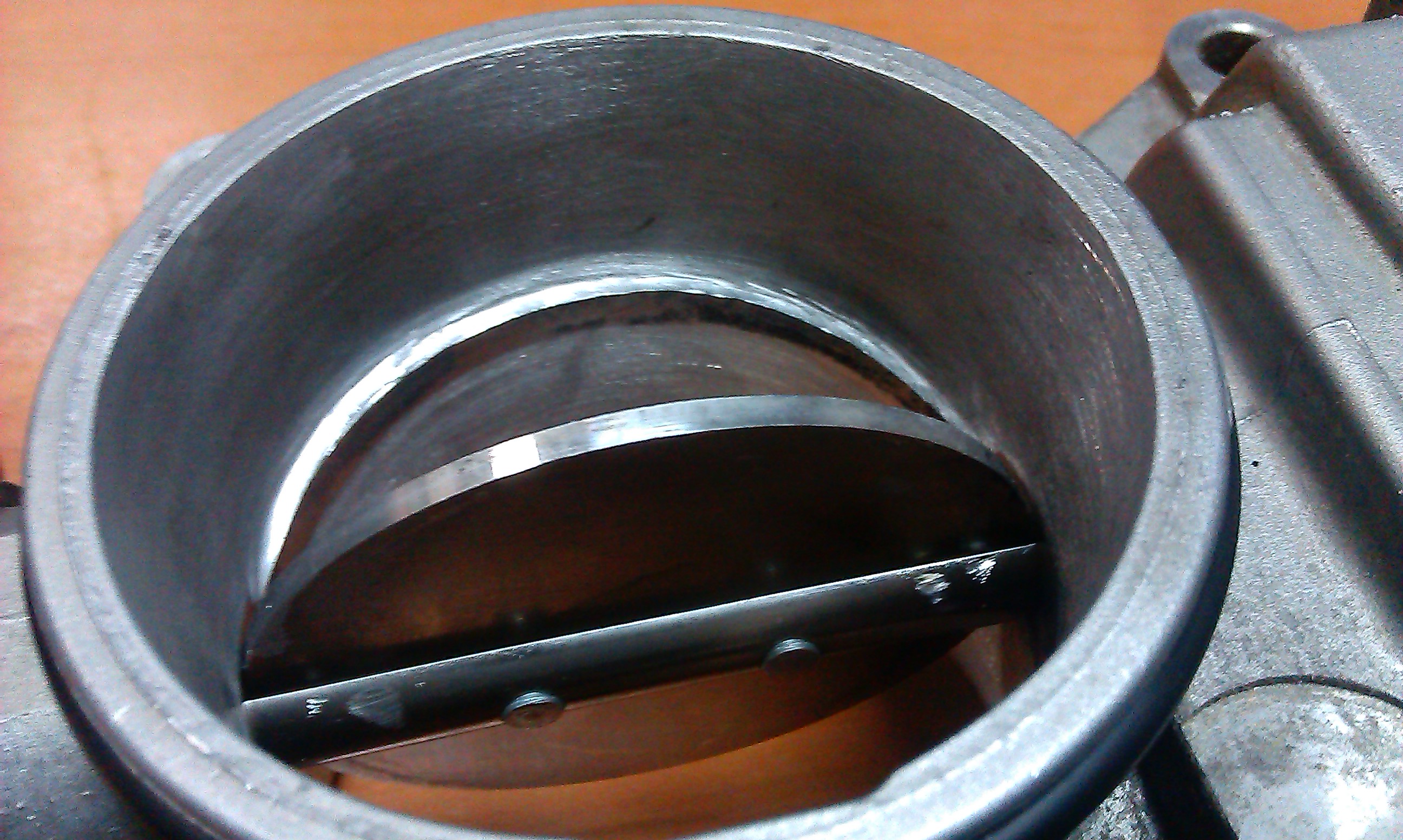

Был я вчера у Виталия ( SVV ), расточили дроссель. Поставили.
Дроссель точили не мой, а с другой машины.
Результат отрицательный. Ибо как только поставили сразу выскочила "пила" и загорелся "чек" , обороты стали 1200 об/мин.
Диагностикой посмотрели ошибки, идет ошибка по датчику воздуха. Думали может подсос воздуха где-то вдруг.. проверили.
" Пила " горела, а "чек" погас..
Сняли этот расточенный дроссель и поставили мой "родной", сразу "пила" погасла. И мотор работать стал отлично.
Вариантов не много, может быть дроссель бракованный, ибо происхождение его до конца не ясно.. б/у всетаки деталь...
Вообщем пока тайм-аут. Вопрос в стадии решения. Виталий заверил что скоро будет для Дастера его личная прошивка.
Заливать прошивку адактовскую я не стал.
