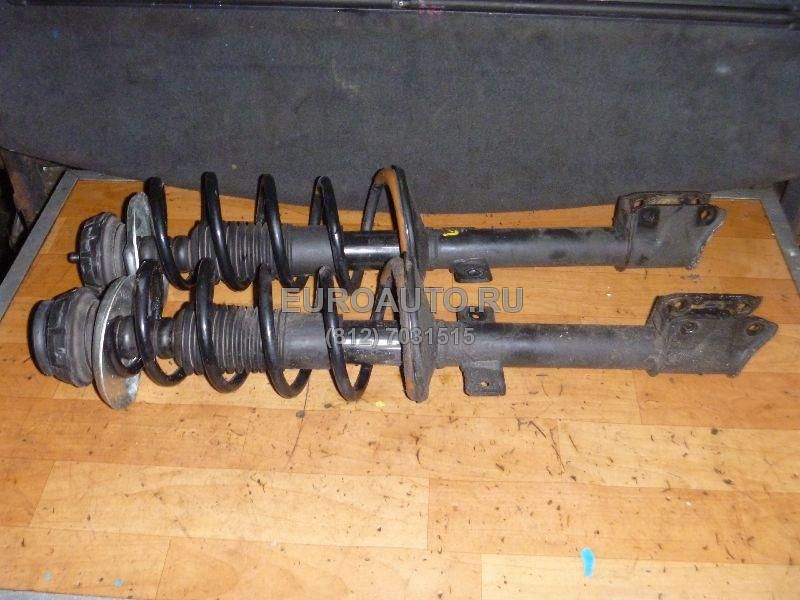

Можно и подвеску, но нужен доступ к фрезерному станку (сделать проставки под амморты и/или пружины) и подъемник...
КОНСТРУКЦИЯ верхних опор такова что под них не получится сделать проставки , уже не раз об этом писали
Старый 23.05.2013, 15:52   #154
AlexZ
Регистрация: 20.04.2013
Адрес: Питер, Гражданка
Сообщений: 1,576
AlexZ AlexZ AlexZ AlexZ
Фото задней стойки (фото взято с евроавто):
Два варианта - проставка снизу (на всю стойку) или проставка на шток, если более длинная пружина (фото взято с авито):
ID:	8577   Нажмите на изображение для увеличения
