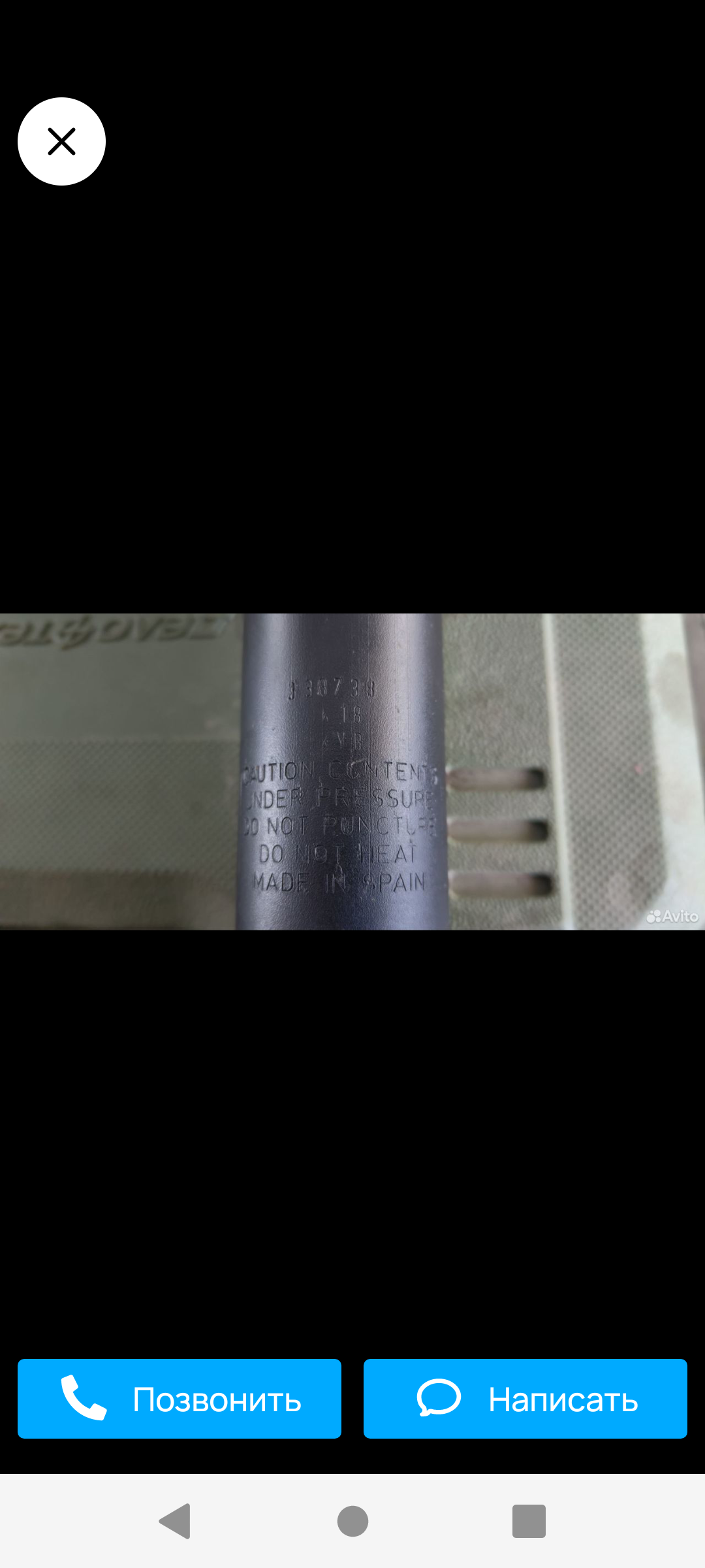

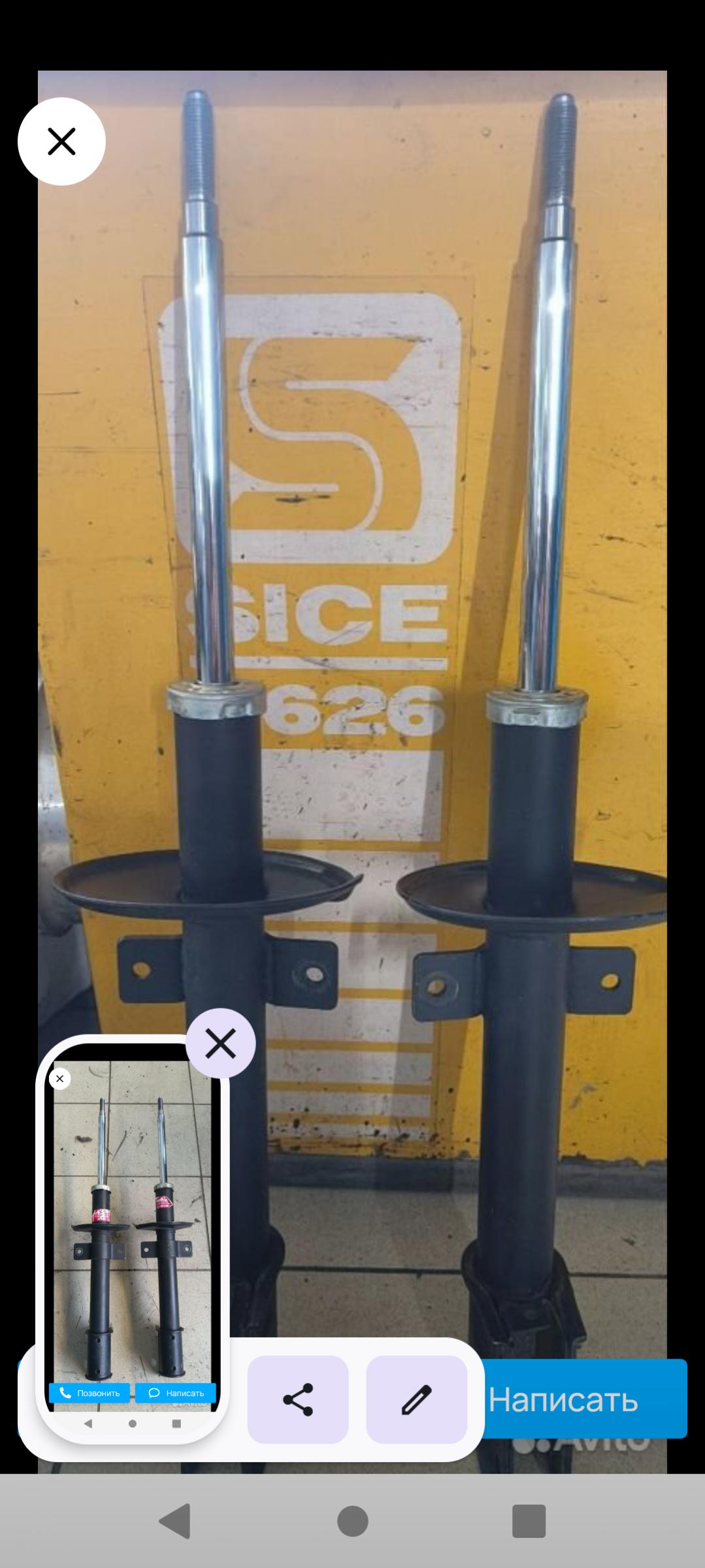

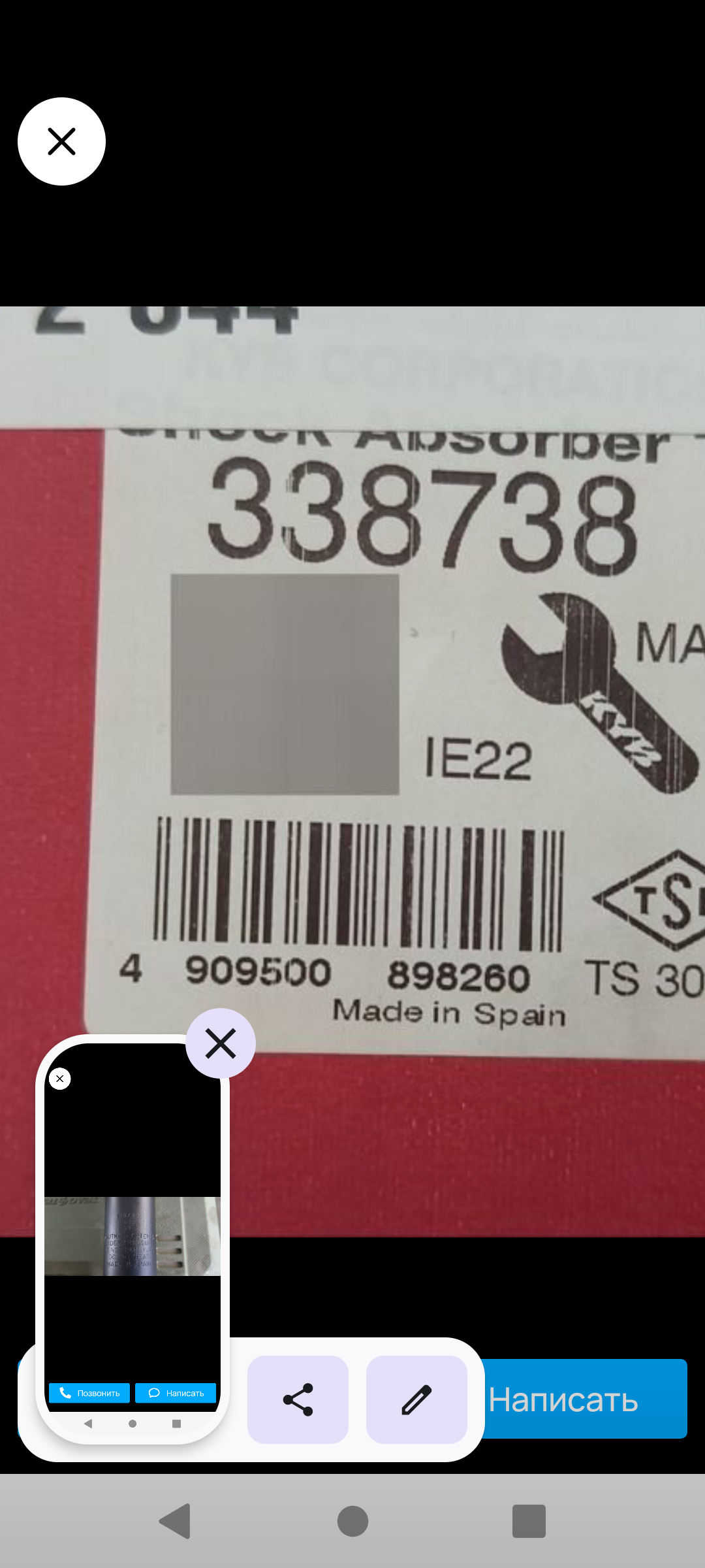

Подскажите похоже на оригинал?

Сообщение от Griny77 Посмотреть сообщение
Штрих код Японию выдает, а на аморте и коробке Испания...

onebar
Регистрация: 19.01.2014
Адрес: Курск
Авто: 2013 2.0 privilege 4x4
Сообщений: 679
onebar onebar
Ищите на коробке следы движения через Белоруссию, пока мне все годное попалось именно такое.
А вот поддельные комплекты были как раз с разными штрих-кодами и без отметок складов.
