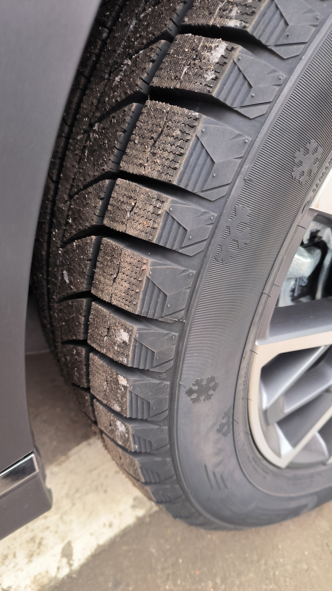

Утречком сегодня был заморозок, на машине иней....темпер был -1С
Приехал на работу, достал резину со склада и ...в очередь на шиномонтаж...
R20 все таки, а наши соседи имеют отличное оборудование...
Куда как не к ним...
" Диски у тебя чОрные, значит грузики будут чОрные..." - сказал мастер.
Сорок минут, и всё готово.. а за мной уже 4 авто стоят...
