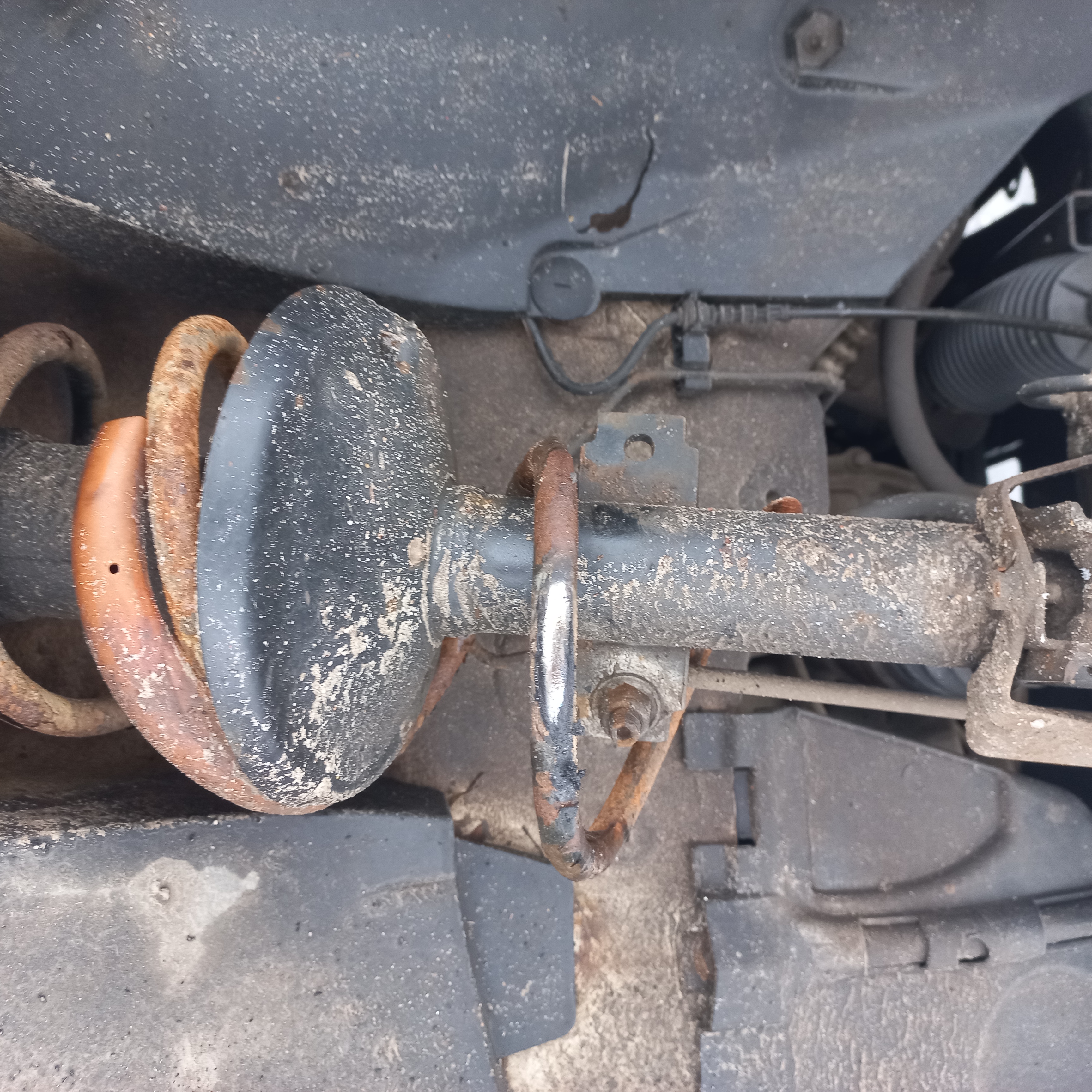

Вчера возвращался домой и недалеко уже на "лежачем полицейском" услышал спереди впереди стук. Доехал нормально. Сегодня поддомкратил, снял колесо и увидел лопнувшую пружину. Ставил в августе 2023г Autoklakson 11805, прошли 8300км. Собственно вопрос: могу ли я доехать до сервиса с лопнувшей пружиной, чем это может грозить?

Старый 27.01.2024, 13:43   #951
Сообщений: 33,281
А далеко ехать?
Потихонечку на авариечке доползи, ничего не будет.

Вот так это выглядит

Старый 27.01.2024, 13:48   #953
Сообщений: 33,281
А болгарки нет под рукой?
Тот кусок что вывалился срезать бы, а то он трёт по колесу наверное...

Что можно сейчас из приличного купить на замену? И менять обязательно с обоих сторон? Хотя вопрос лишний)))
---------- Сообщение добавлено в 13:50 ---------- Предыдущее сообщение размещено в 13:49 ----------
Это я срежу, не вопрос...
Ну, от меня может быть только одна рекомендация...))
Пружина передняя Duster FENOX

Номер по каталогу Fenox SPR15073.

Самому дома поставить проблемно? Почитаю, конечно.. Но её стягивать, наверно надо?
Не проблема но стяжки2 шт нужны для пружины, благо стягивать сильно не нужно, а то я аж 4мя стяжками пользовался, на дастере 2мя что на передних что на задних стойках.2а болта на поворотном кулаке и гайка сверху амортизатора на чашке,лучше гайковертом И стойка в руках Я фотки выкладывал когда свои менял.Правда пружины родные оставил.
