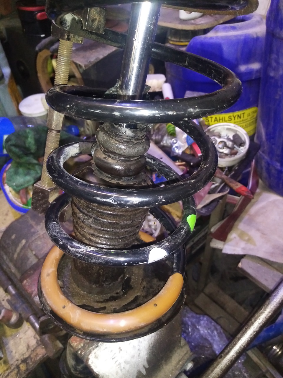

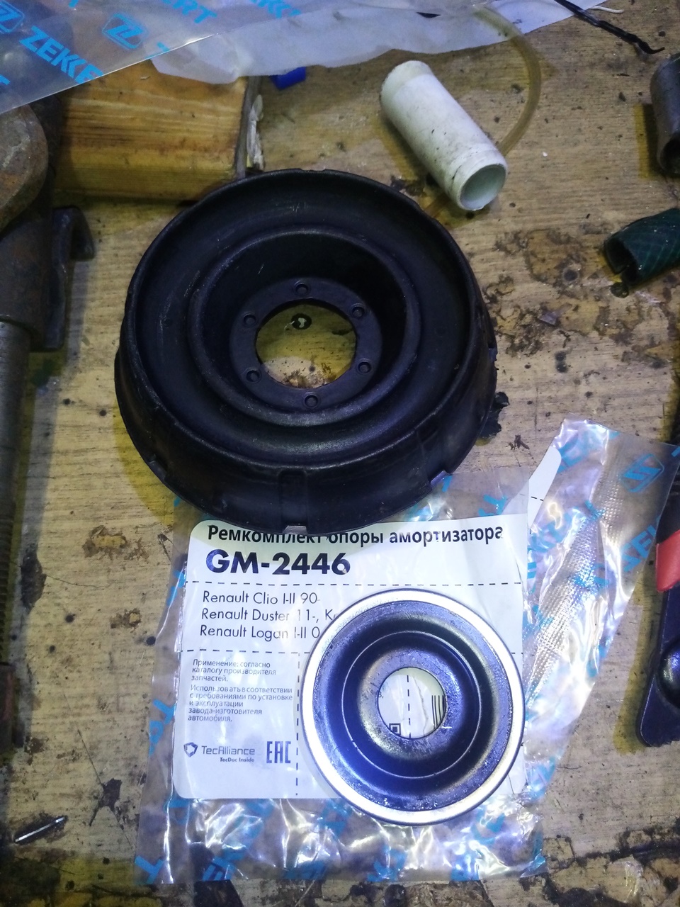

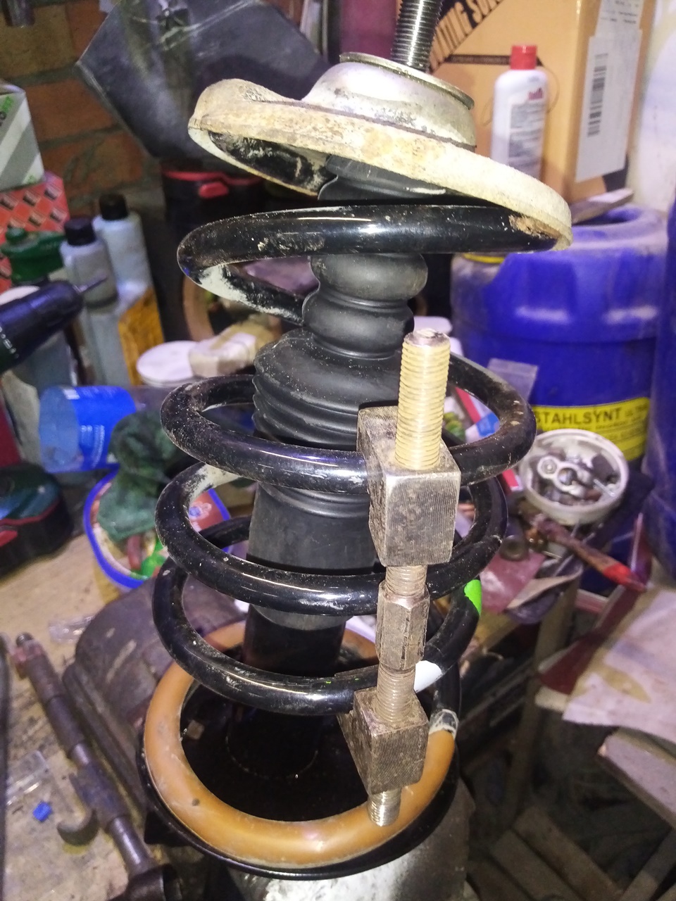

Сегодня поменял передние аморты, не спеша потратил около 5 часов,в принципе все довольно легко, но верхнюю шайку крепления стойки лучше откручивать гайковертом .как "перцы" которые Павел и Петр рекомендуют. На родных прошел 115600 .отбойники в хлам в принципе из-за них и поменял стойки, правда чуток стойки были запотевшие, но как говорится пора тем более я езжу больше скорость меньше ям
В принципе еще живые работают как обычные масляные вниз немного с сопротивлением а на отбой с сопротивлением по более. Новые вниз с сопротивлением а на отбой сами медленно. А вот задняя правая точно ушатанная на малых ходах аж тррррррррррр. Завтра буду задние менять.
Из-за того что замена сравнительно не сложная, не парился взял как бы не очень дорогие Зиккерт.вроде ничего они запчасти делают.
AstrohimAC-4575Смазка медная, 520млВыдано1 шт. х 334 ₽334 ₽
LAVRLN1485Многоцелевая смазка lv-40 lavr 400 мл (аналог wd-40)Выдано1 шт. х 293 ₽293 ₽
Sasic2304046Втулка стабилизатора заднегоВыдано2 шт. х 180 ₽360 ₽
Sasic2654020Отбойник пыльник амортизатора заднегоВ работеЗавтра 16:302 шт. х 816 ₽1 632 ₽
TatsumiTEF1147ВтулкаВыдано2 шт. х 206 ₽412 ₽
ZekkertGM-2054Крепление стойки амортизатораВыдано4 шт. х 739 ₽2 956 ₽
ZekkertGM-2446Подшипник качения, опора стойки амортизатораВыдано2 шт. х 343 ₽686 ₽
ZekkertSG-6131Стойка амортизационная газовая, задняяВыдано2 шт. х 3 371 ₽6 742 ₽
ZekkertSG-6132Стойка амортизационная газовая, передняяВыдано2 шт. х 4 097 ₽8 194 ₽
ZekkertSM-3001Комплект пылезащитный переднего амортизатораВыдано2 шт. х 457 ₽914 ₽
22 523 ₽
