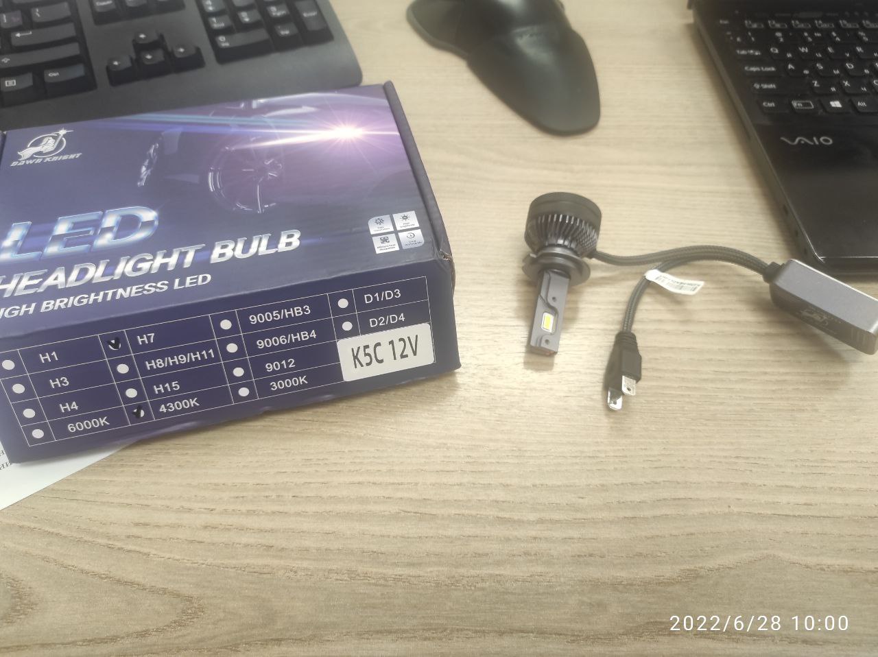

Запущу немного повода для традиционного форумного срача... )))
Попробую потестировать лампы ближнего света... LED... ха! Да из Китая! Для увеличения светового потока.
1. Форма расположения светодиодов под спираль.
2. Не самые дешевые и с хорошими отзывами.
3. Да фары надо еще полировать, но даже при этом они не идут ни в какое сравнение с линованной оптикой Рио 3 на галогене.
4. СТГ буду смотреть и фары регулировать. Световая температура должна быть близка к галогену.
5. В бардачке будут ездить обычные лампы на случай особо въедливых стражей порядка.

Внешне LED сильно отличается от галогенки, если смотреть на фару "с улицы"?

Примерил одну на ходу. Да, 4300К по оттенку от стандартного (без всяких добавок) галогена сильно отличается. Может и правда надо было не бояться 3000К заказывать (но есть сомнения в адекватности реализации этих диодов).
Но нужно нормально все воткнуть и около стены посмотреть разницу СТГ.

и именно по этому и вколхозили лампу не правильного типа))
не сможет диод повторить нить накаливания. нужно менять конструктив фары на соответствующий рефлектор или линзу ( что проще). но с линзой нужно иметь чистое ( и не поцарапанное) стекло фары- иначе будет слепить.
плюс такой важный момент, про который все стараются забыть: световой поток от ксенона и диода имеет определенный спектр ( цвет), который отлично пробивает дождь, и так же отлично отражается от мокрого асфальта. и даже если вы не слепите в нормальных условиях, то в дождь всё кардинально меняется. ездил пару лет на ксеноне в линзах- отлично заметно отражение фар даже на домах.
как по мне, так ксенон всё же получше в плане света для фар ( не берем "лазерную" технологию матричных фар). он более надёжен и светит отлично.

Во-первых пока ничего не вколхозил, просто прикидывал в фару. Нужна стенка, сумерки и времени немного.
Во-вторых - именно поэтому просто так не вколхозил, что щепетильно отношусь.
Ага, а еще лампочки менять не реже раз в полгода, т.к. нить выходит за паспортные значения.
Вообще представленные лампы достаточно неплохо воспроизводят положение нити. А с учетом того, что всякие азиатские лампочки (а еще бывают всякие +50...130%) имеют, скажем так, допуска изготовления и это никого не смущает, то данный путь на пробу вполне можно попробовать.
Теперь про спектр, поскольку некоторым образом инженер. Галогеновая лампа имеет широкий спектр свечения, а светодиоды много более узкий, но в рамках спектра галогена. Поэтому говорить, что именно от типа источника света зависит рефлектор неверно. Форма рефлектора зависит в первую очередь от формы источника и и его диаграммы направленности.
Линзованная ксеноновая, ЛЕД и прочая оптики ездят с поцарапанным внешним стеклом точно также как и линзованный и нелинзованный галоген. Поцарапанное внешнее стекло (пластиковое) ослабляет световой поток и все.
Отраженный свет Вы видели т.к. сам световой поток больше, вот его и видно лучше.
фух...
