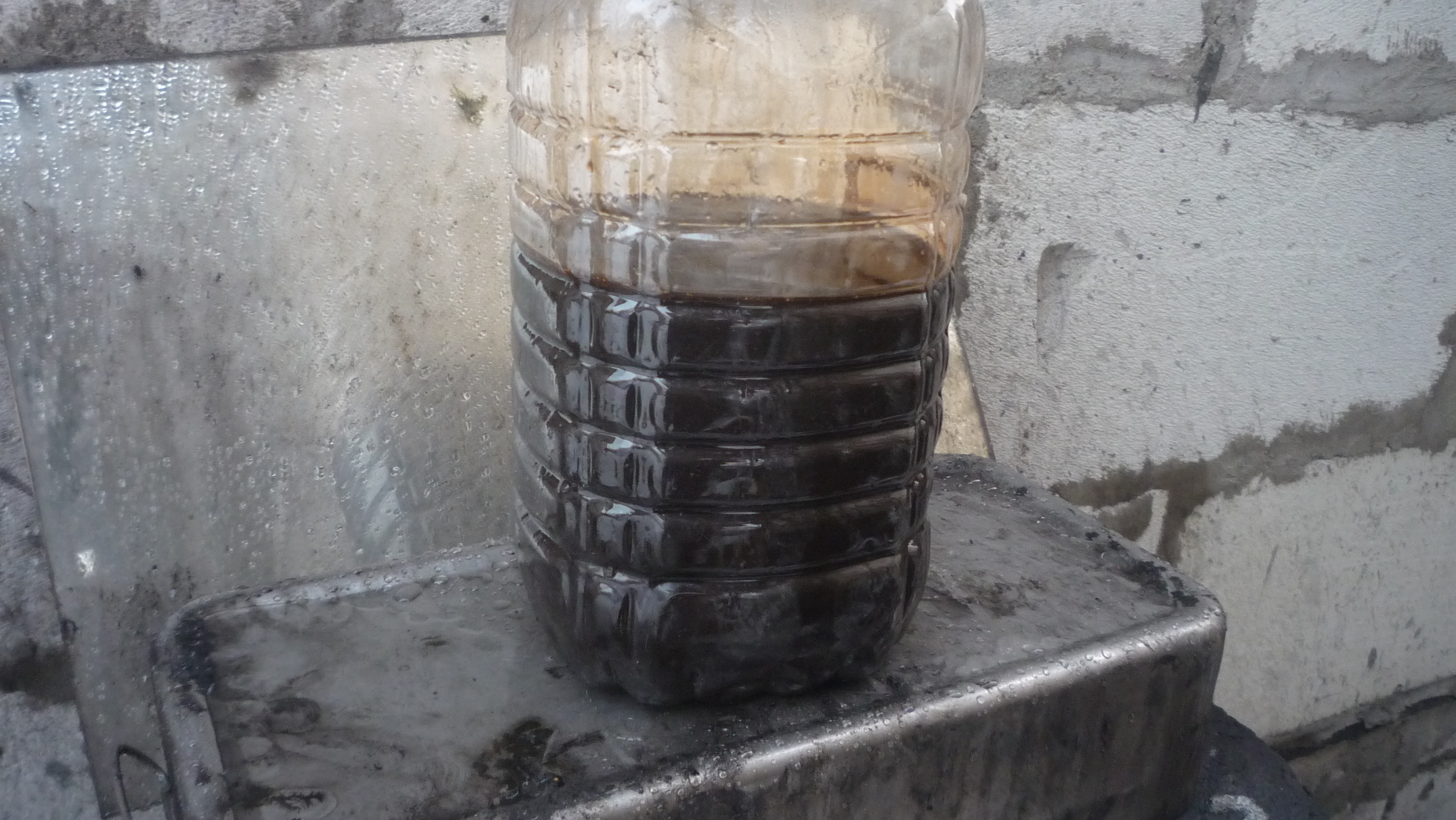

Сообщение от an2 Посмотреть сообщение
Несмотря на 73 тысячи пробега оно чистое, только желтое с намеком на розовый оттенок
Верится с трудом что масло свежее . пробег 60 и уже тёмное . по хорошему обновлять каждые 30 тыс в акпп .

Сообщение от britmila Посмотреть сообщение
На фотографии масло уже конечно поработало, но это нормально для 70 тыкм.
Дальше будет не так активно темнеть.
