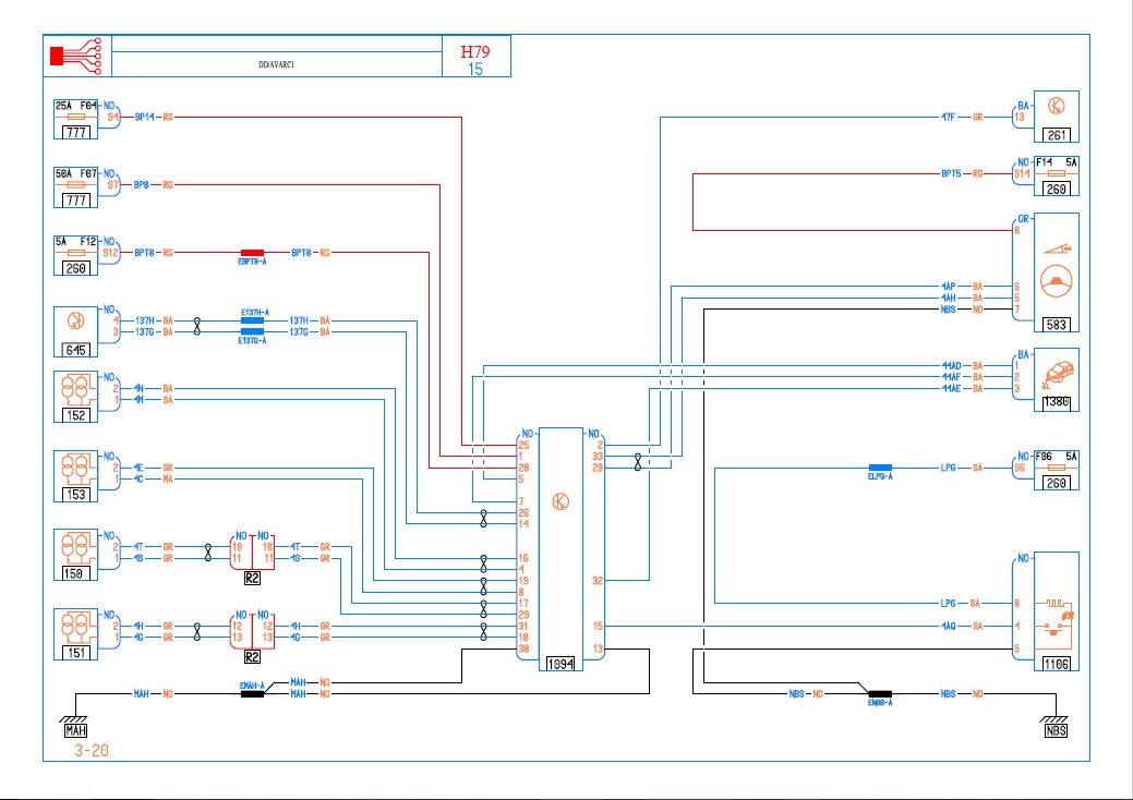

Электросхема АВS c ESP

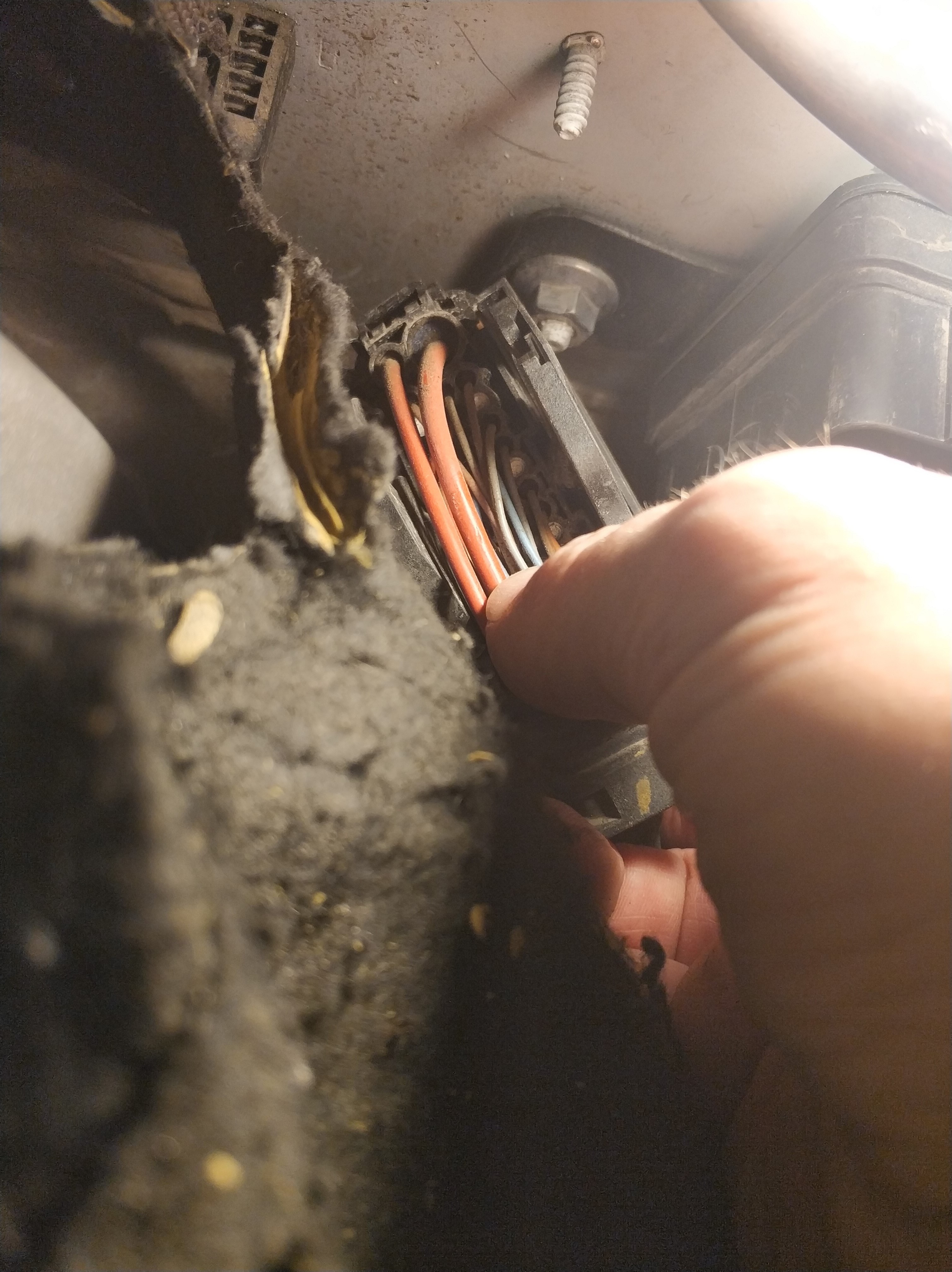

Колодка на моем авто 2015 год фаза 2. Все нужные пины/провода уже есть в колоде
