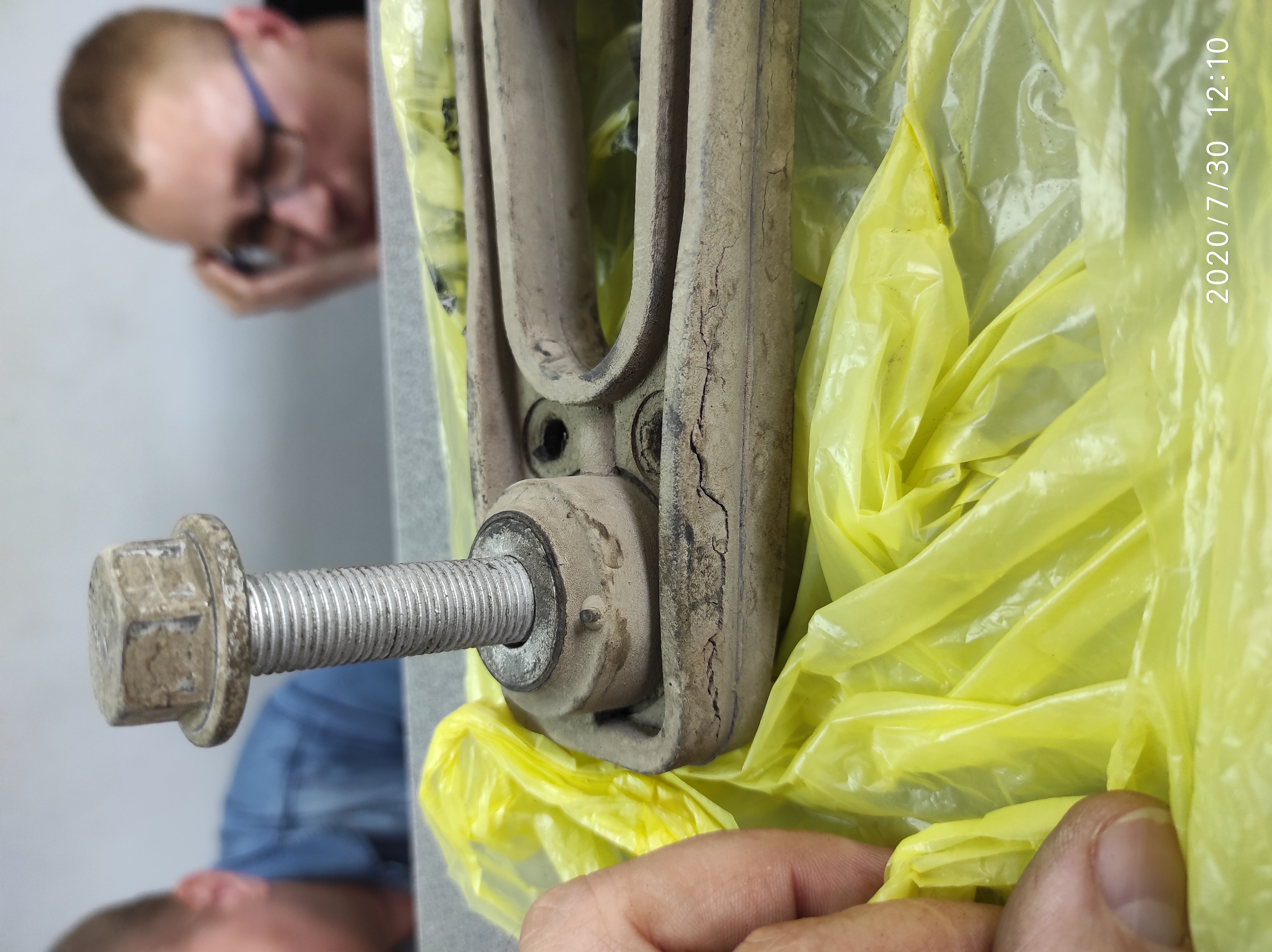

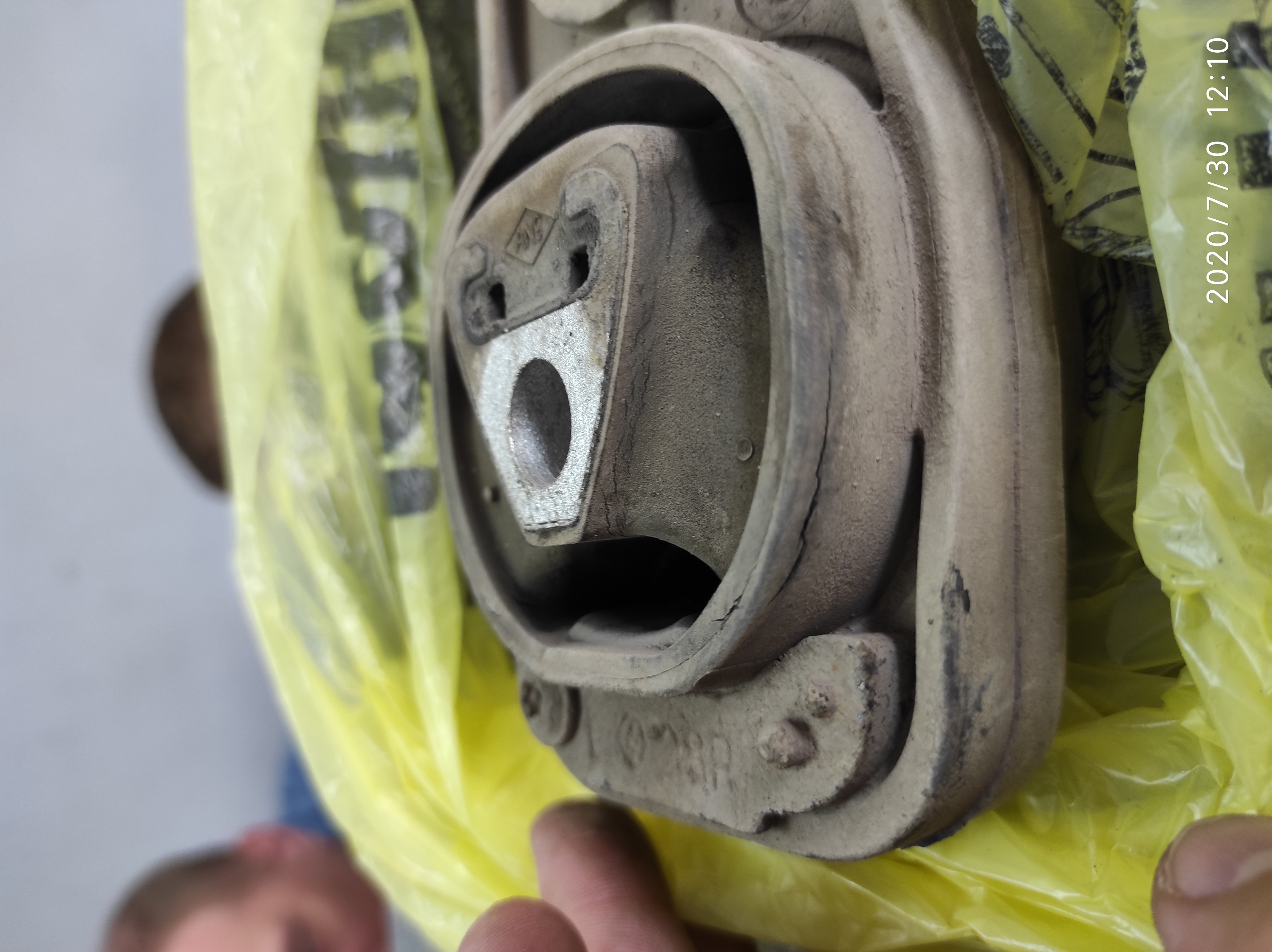

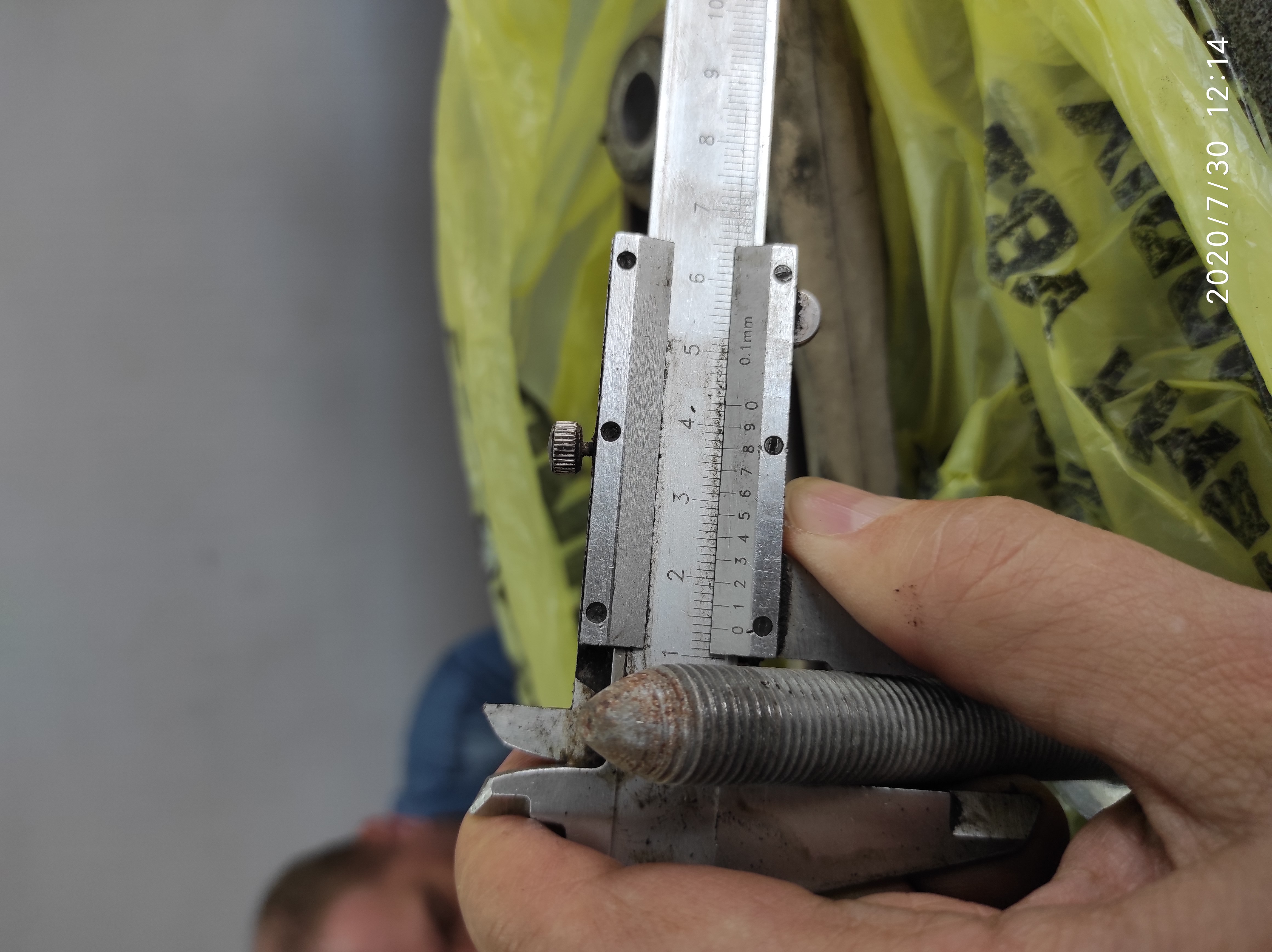

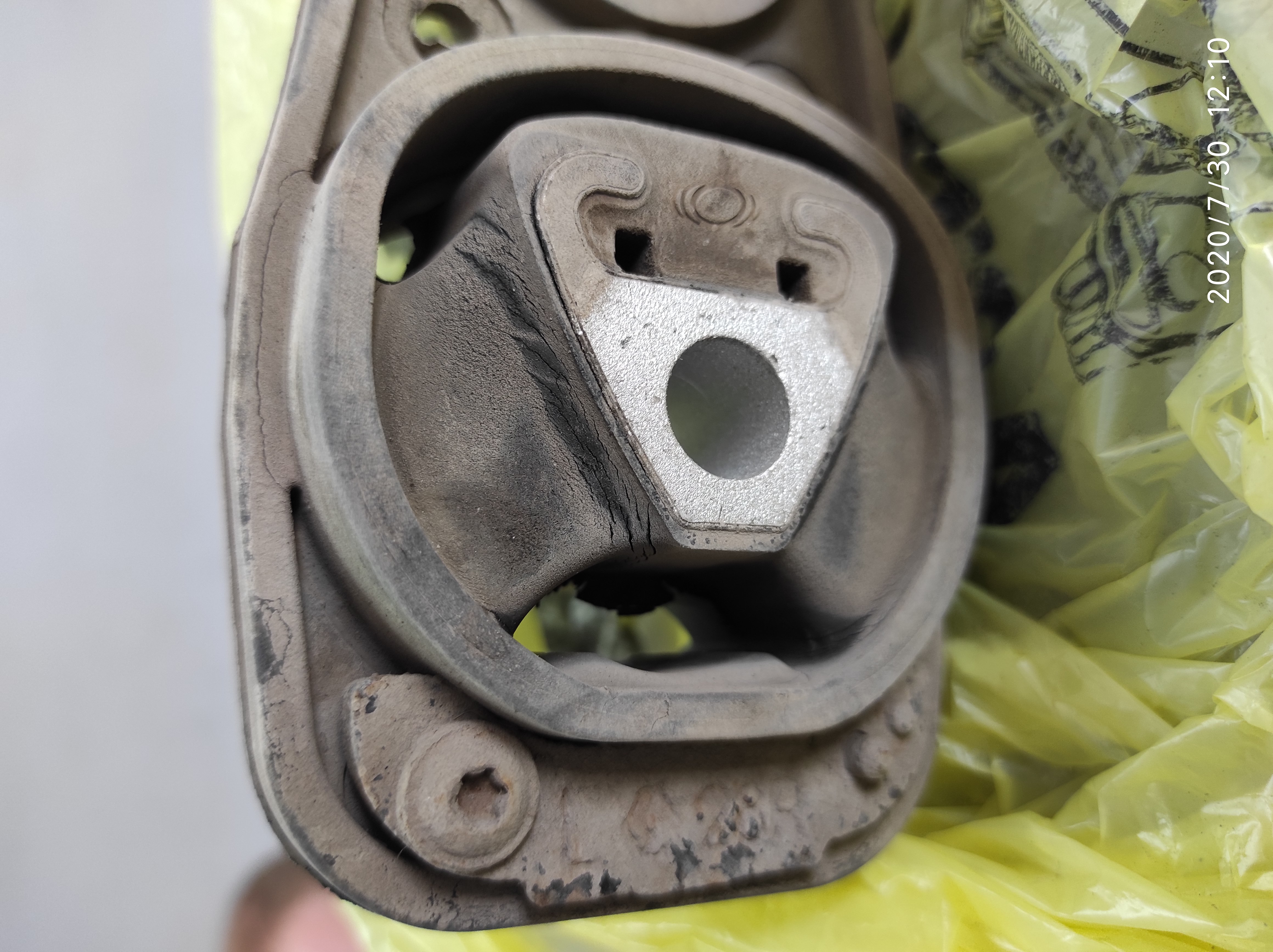

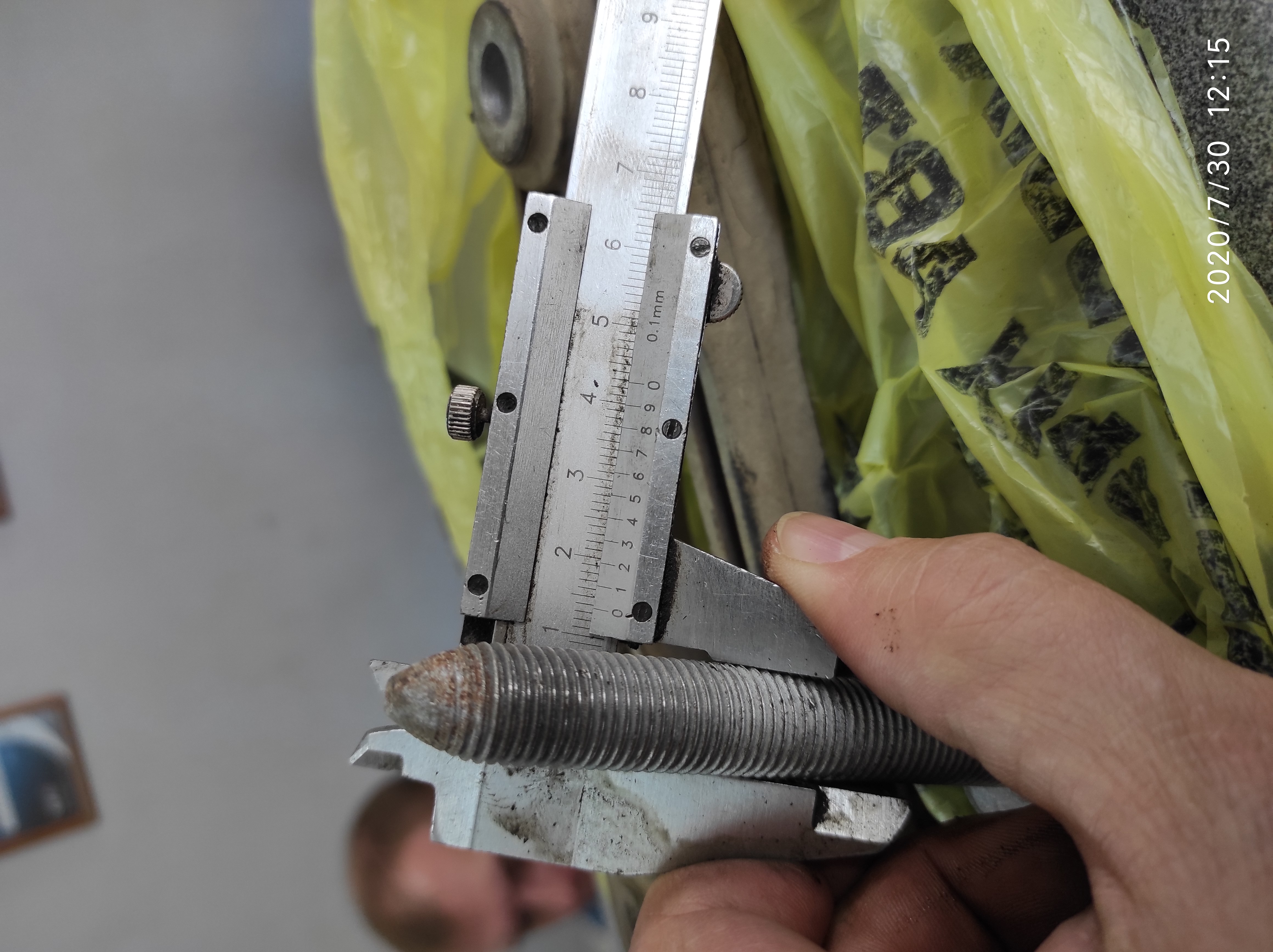

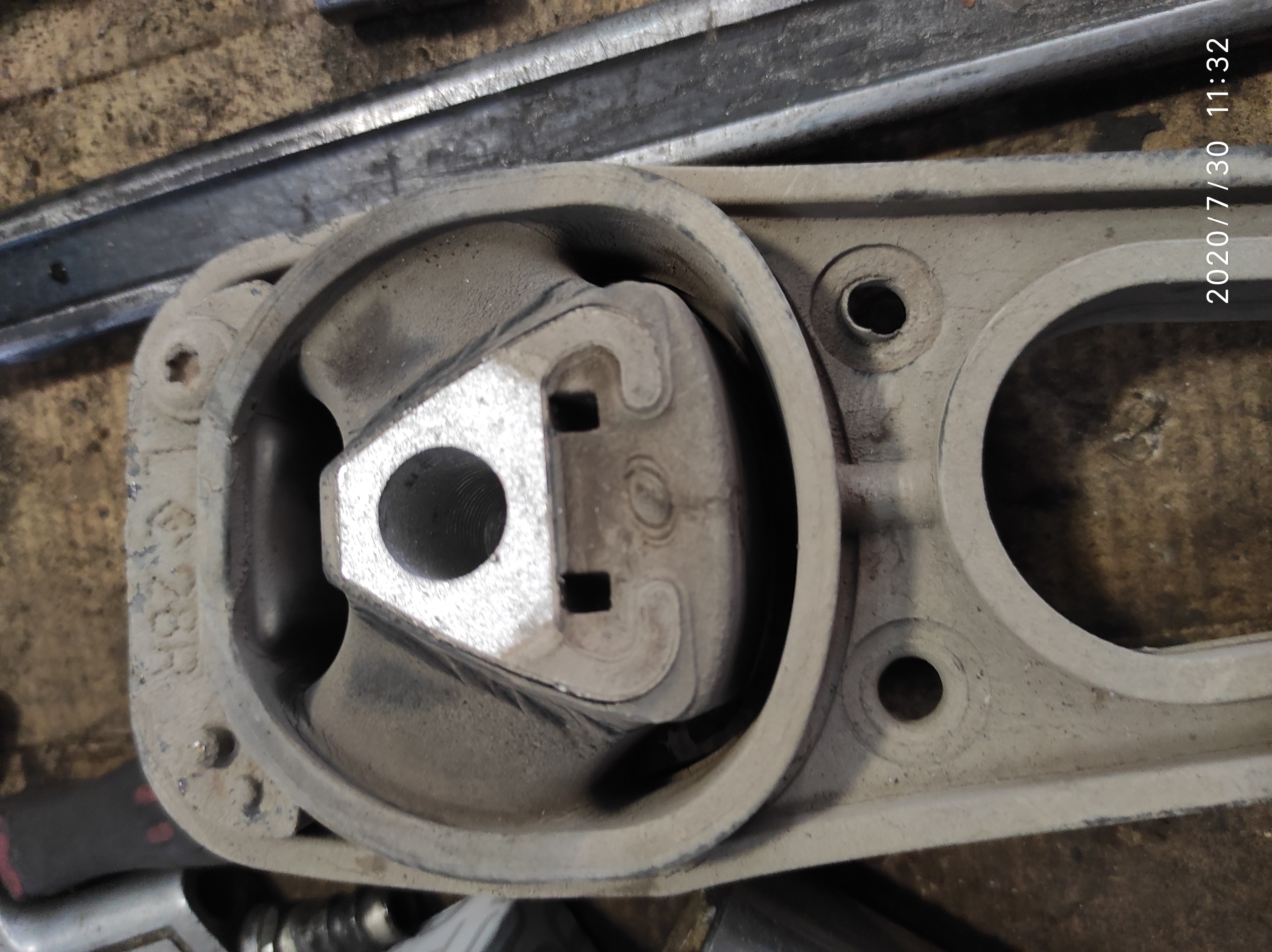

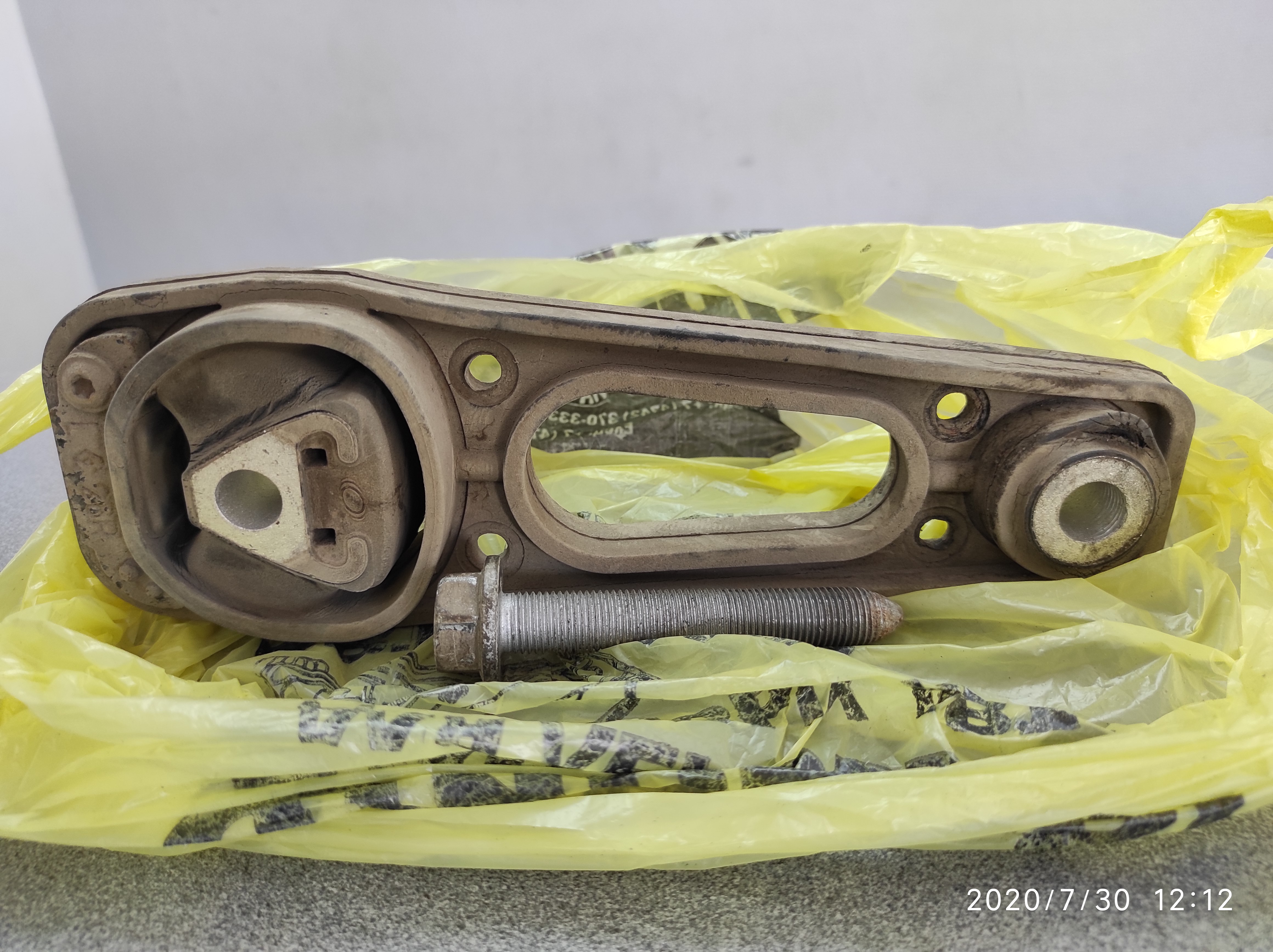

Сегодня хотел поменять нижнюю опоры двигателя, заказал аналог в Автодоке, но... она не подошла. Отверстия под болты маловаты, видно рассчитаны на болты меньшего диаметра. Пока машины висела на подъёмнике съездил в магазин который специализируется французами, у них тоже были аналоги Сасик - отверстие тоже не подошли. Спрашивают: у тебя что, новый duster я говорю да ,новый, двенадцатого года... У меня болты стоят диаметром 13,7 мм-13,8 мм. А все аналоги по каталогам подходят для моей машины. Кто-нибудь может подсказать как мне заказать нижнюю опору чтобы точно ко мне подошла какой артикульный номер у оригинальные запчасти???

Сообщение от pdm Посмотреть сообщение
8200805813 ?
Старый 04.08.2020, 12:55   #29
pdm
Аватар для pdm
Адрес: г.Липецк
Авто: Privilege 2.0 4x4 MКП6, ГБО OMVL, SVV
Сообщений: 154
pdm
112387053R мне подошло

Заменил нижнюю опору двигателя (гитару) , купил от Ростэко, код 20419, рывки при трогании на 1-й пропали, вибрация от мотора появилась. Уже взял реновскую б/у, поменяю, как смогу.

После смены на родную сначала рывки при трогании пропали, но прошло тысяч 5, и все вернулось
