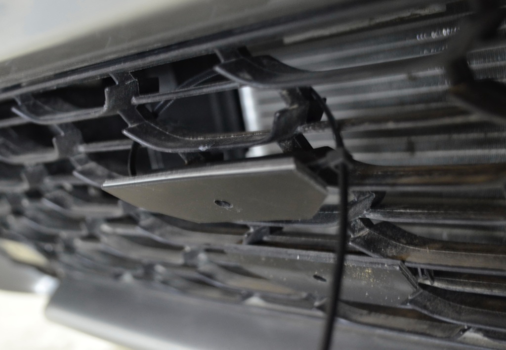

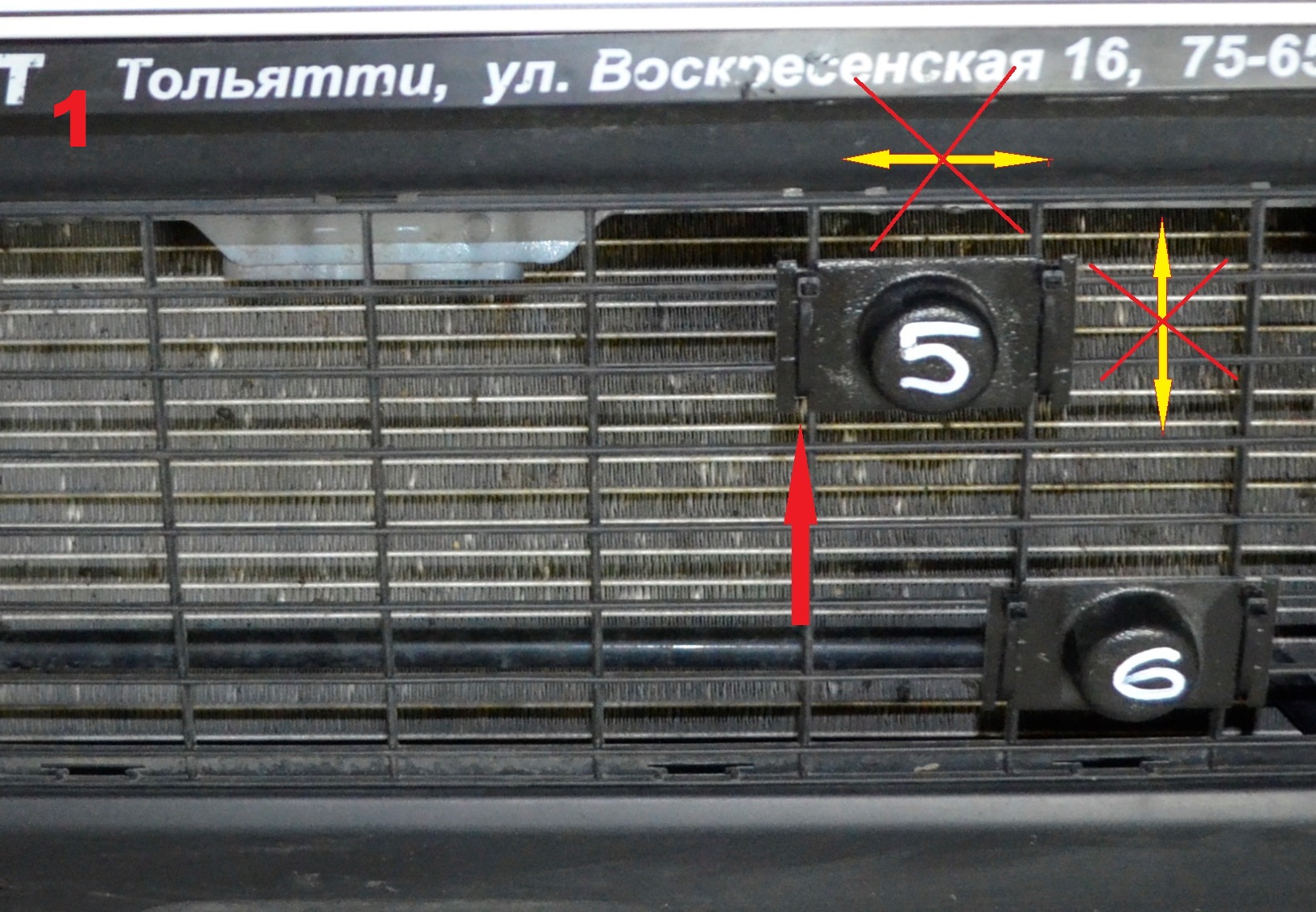

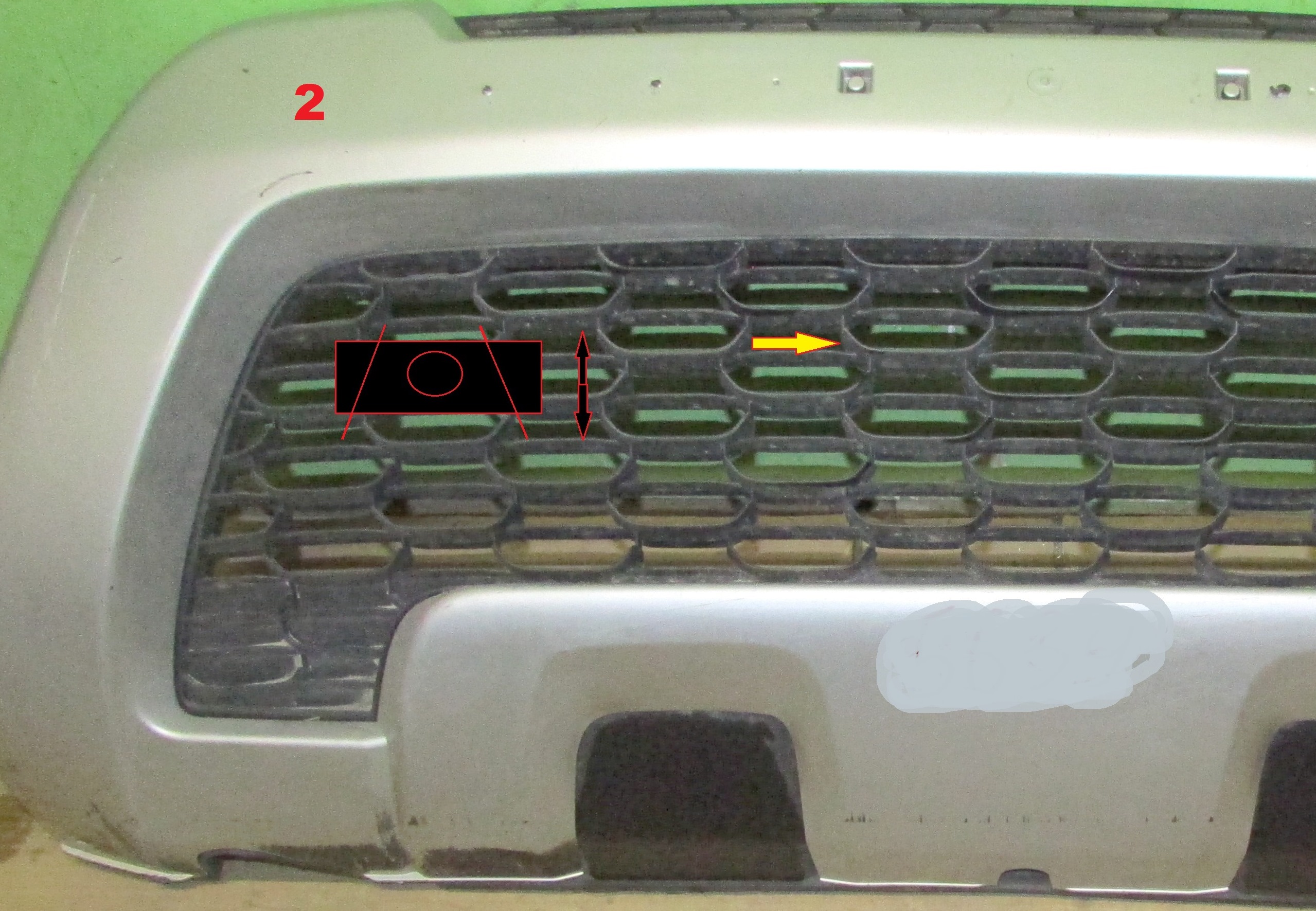

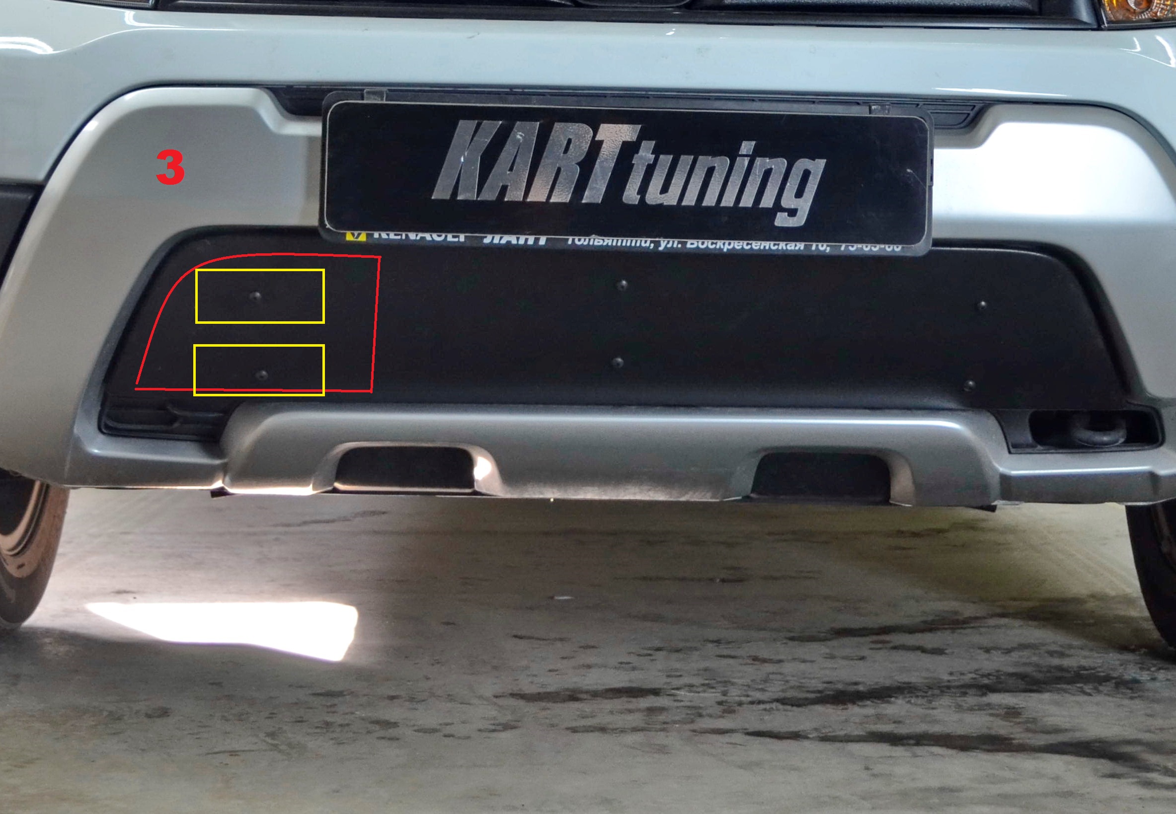

вечером домой доберусь попытаюсь изобразить визуально в чем проблема.
В общем 3 фото.
На фото №1 показано что предыдущий вариант крепления закладных (стаканов) близок к идеалу. Стаканы лежат на плоскости и за счет опоры хомутов о боковые переборки не гуляют вправо/влево, а за счет определенной глубины прорезов для хомутов не гуляют вверх/вниз. Установив стаканы и просверлив в них отверстия под клипсы (отталкиваясь от отверстий на заглушке) можно спокойно установить их заново на следующие сезоны если повторить в точности тот же процесс (для этого они и пронумерованы, чтобы у каждого стакана была постоянная прописка на определенной ячейке сетки). При повторной установке отверстия совпадают и деталь получается многоразового использования.
На фото №2 показано что из-за того что ячейки фигурные, у хомутов нет возможности постоянно вставать на одно и то же место, один раз их установить можно, потом просверлить отверстия тоже, но на следующий сезон уже не получится потому что у хомутов нет постоянной точки опоры, затягивая их понимаешь что один хомут больше залез на плоскость, второй меньше, нет прямого угла о который хомут может гарантированно именно в этом месте опереться, а значит и последующая установка (на следующий сезон) не даст совпадения отверстий. "Гуляние " стакана незначительное, но достаточное для того чтобы отверстия не совпали во второй раз. Это проблема №1. Деталь получается с одноразовой установкой, либо прийдется докладывать полный комплект стаканов и хомутов на каждый сезон. Тут еще больше вопросов... на сколько сезонов?, цена вырастает и т.д Поэтому пробуем решить проблему малой кровью.
фото №3 - это проблема вторая. За счет того что у решетки не одна плоскость, а несколько высот выступания переборок (какая то часть выдвинутая, а какая то утопленная), у стаканов сократилось место на котором они могут прилегать к решетке (если в дорестайлинговом варианте можно было устанавливать на любом месте (расположение ограничивалось только наличием переборок вокруг стакана)), то здесь место для расположения стаканов сократилось по сравнению с дорестайлингом как минимум в 2 раза. Но все бы ничего, вариант мы нашли. Проблема состоит в том, что для дизеля попросили сделать шторку которую можно открывать при необходимости не снимая заглушку (это место обведено красным) . Вариант мы вроде придумали, но за счет того что места для стаканов ограничены как раз под этим местом стоят стаканы и реализовать шторку не получается, толку от нее будет мало (и это еще учитывая что часть накладки будет висеть в воздухе не закрепленной).
Вроде как смог объяснил...

А может просто шторку без стаканов, а крепить ее черными хомутами, а в нужном месте отверстия для обдува интеркулера или задвижку. Это только для дизеля...
---------- Сообщение добавлено в 21:39 ---------- Предыдущее сообщение размещено в 21:35 ----------
Если честно я бы такую шторку взял бы без стаканов и отверстий под шурупы. Закрепил бы ее хомутиками...

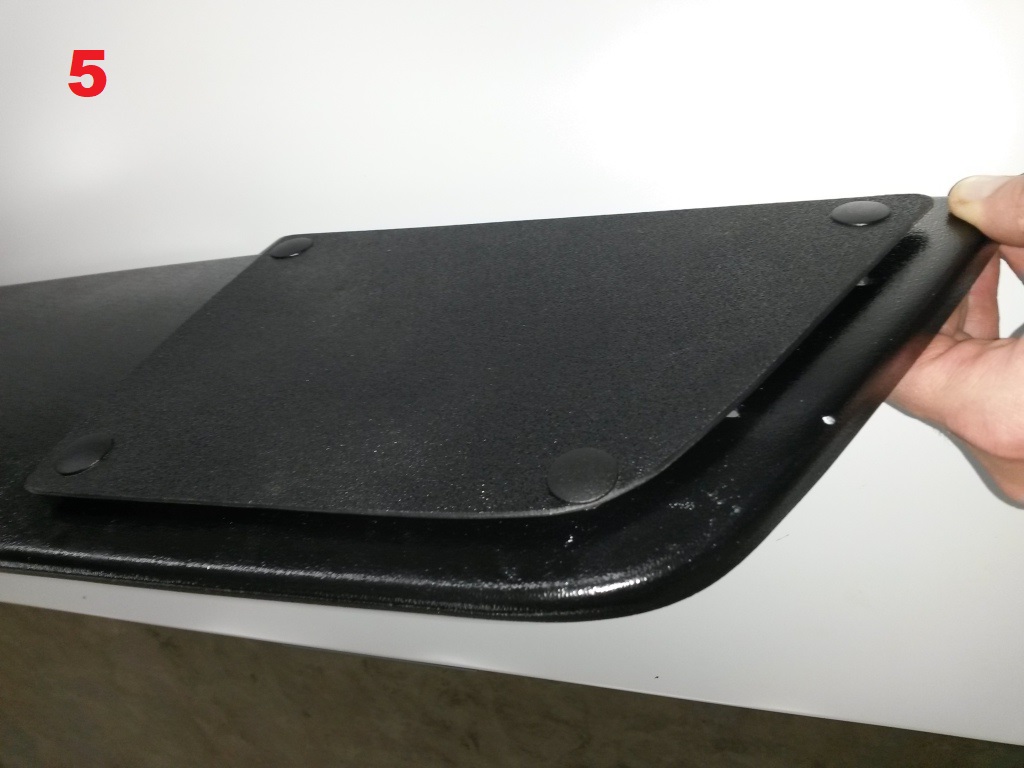

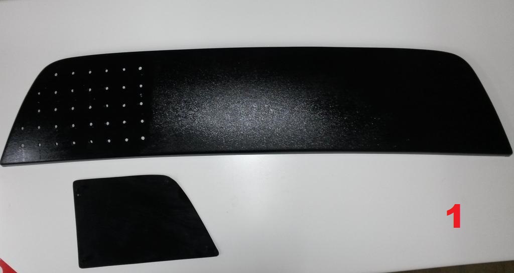

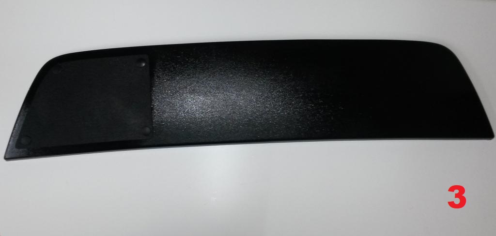

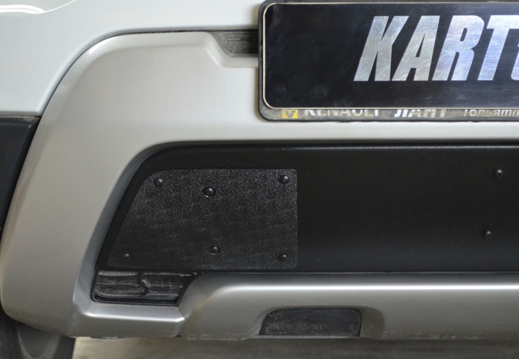

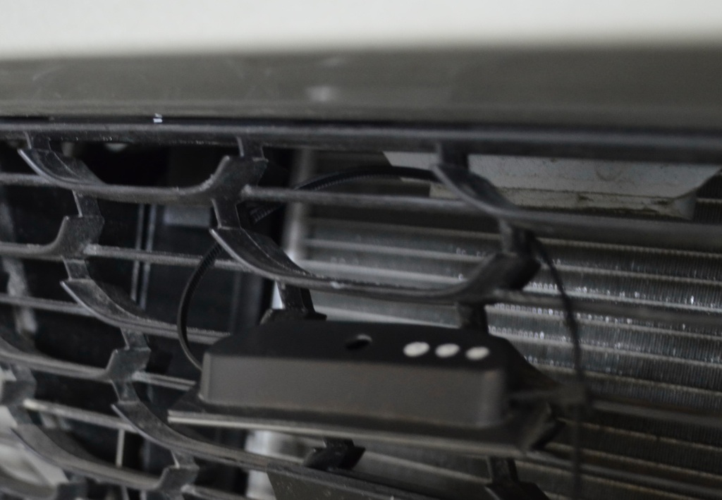

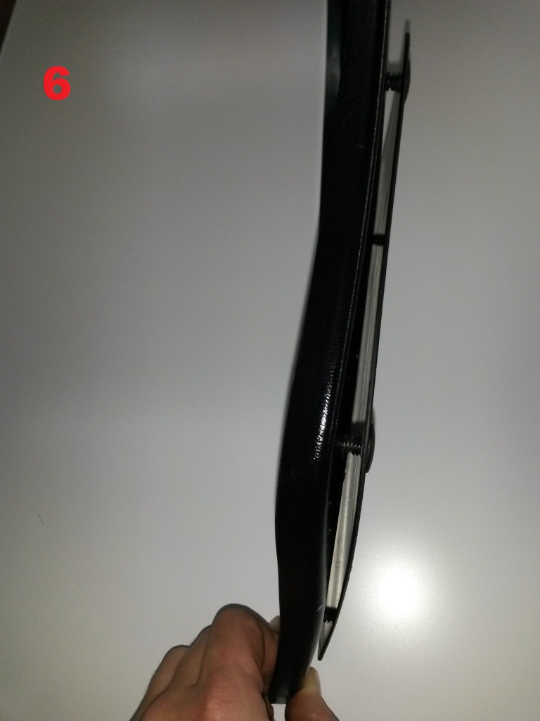

Всем привет. Вот какой вариант скорей всего будем реализовывать для дизеля (вариант по смыслу вроде окончательный, а по виду скорей всего будут изменения по расположениям отверстий и соответственно расположениям крепежных "ёжиков").
Первый вопрос к "дизелистам" - количество отверстий интересует - много,мало, на сколько в процентном отношении увеличить если недостаточно?
Второй вопрос ко всем остальным модификациям - тоже самое можно сделать и не только для дизеля, смысл крепления элементарный, можем реализовать - вопрос нужно\не нужно (по логике лишняя регулировка никогда не помешает), если нужно, то месторасположение хотелось бы знать (по центру или с другого края)?
На всех фото вроде понятен смысл, а 5 и 6 фото - постоянное микропроветривание

По моему,для дизеля,все хорошо. И количество отверстий и расположение. Может их диаметр маловат? Дезилисты с большим опытом,поправят.
Крышка,с микропроветриванием,на что крепится? Ее часто придется, монтировать и демонтировать,причем при минусовых температурах.

по отверстиям:
отверстия сделаны 6мм - как раз посадочные под клипсы или ёжики., если сделаем вентиляционные отверстия большего размера, то они будут отличаться от тех отверстий которые под ёжики - будет некрасиво, в этом смысле мне кажется лучше увеличить количество, а размер оставить 6 - 6,5мм (в зависимости от крепежа).
по креплению: крепится на ёжики (такие же которые фиксируют ковролин, елочка, держат довольно крепко) а по поводу на морозе - любой пластик плохеет качеством, становится более хрупким. Они удобны тем что недорогие, всегда можно заменить.

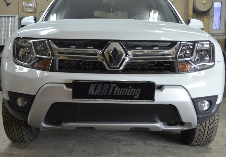

Заглушка (нижняя) на Рено дастер рестайлинг. Конкретно на фото для дизеля, для других комплектаций тоже самое, но без отверстий и без накладки для закрывания отверстий. Деталь готова, соберу информацию в кучу и на следующей неделе запустим в производство.
