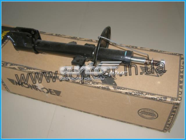

Старый 07.08.2018, 17:05   #694
ydi
Регистрация: 22.01.2016
Сообщений: 13
ydi
Всем привет! Нужна консультация, кто приобретал амортизаторы MONROE: какая у них была упаковка и страна-производитель?
В сети есть 2 вида коробок:
Синие, как утверждает магазин, производства Польши. Со второго фото (передние) ставил год назад. Производство SA (South Africa). По ощущениям уже протухли (25 ткм).
Не являются ли одни из них подделкой?

Старый 09.08.2018, 04:29   #695
Delete
Имя: Алекс
Регистрация: 25.09.2017
Авто: Дф2 2л 4х4
Сообщений: 125
Delete
Сообщение от ydi Посмотреть сообщение
Из жарких стран только Испанские хорошо и долго ходят, остальные не выдерживают наших зим.
