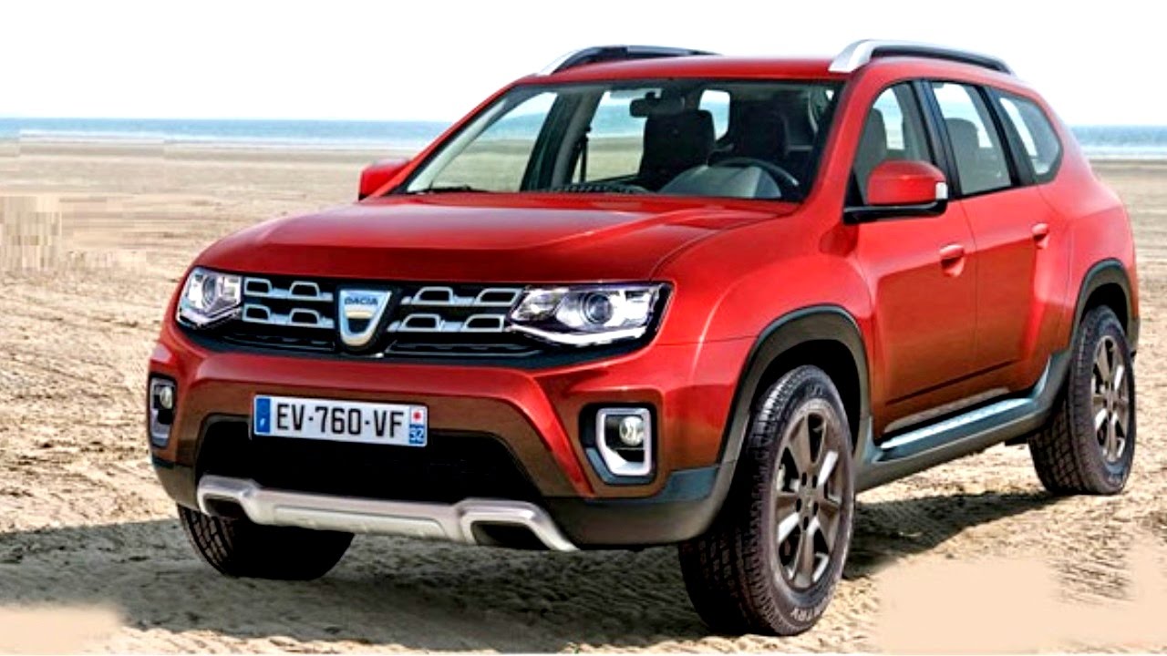

Диодные фары ставят в машины 2018 года (2-е поколение) и совсем не факт что они подойдут на российские Дастеры
Старый 12.07.2018, 12:21   #17
Essc
Аватар для Essc
Имя: Денис
Регистрация: 17.11.2014
Авто: Privilege 1.5 4х4 МКП6
Сообщений: 33
Essc
Диодные фары в европе ставят на дастеры со 2го поколения 2015-. В часности данные фары продаются у диллера как доп или ставятся в высоких комплектациях.

В Европе не было "2го поколения 2015-"
Прежде чем делать заявления, воспользуйтесь гуглом.

Рестайлинг Дастера в Европе делали в 2013-м
