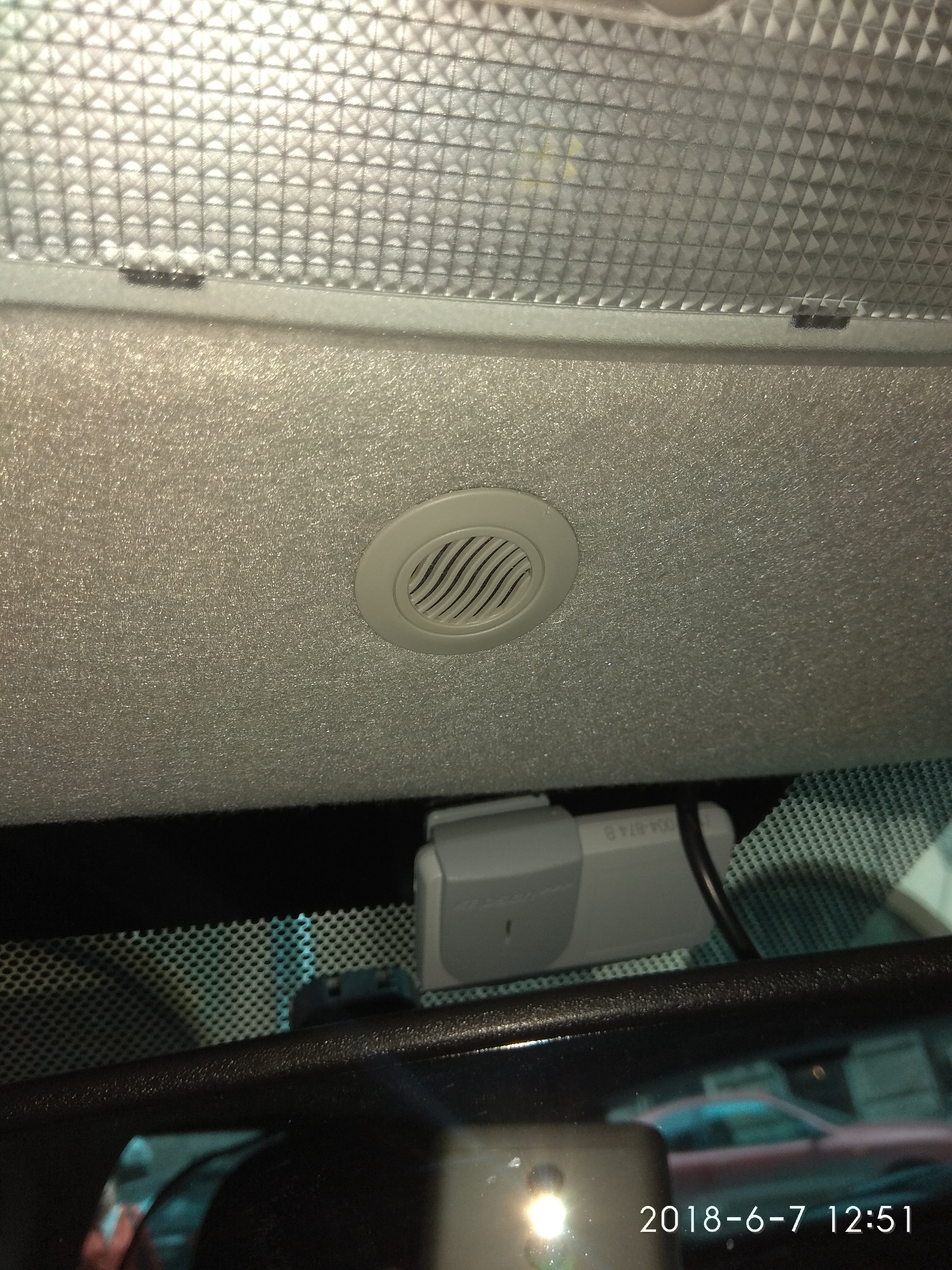

Жалуются, что меня плохо слышно при разговоре на штатном хандзфри. Хотя я и так ору, что на улице народ оборачивается. Сервисмены ничем не помогли. Говорят, что так и должно быть.
Есть у меня мысль, что микрофон стоит кривовато. На других дусиках "полоски" параллельны торпеде, а у меня - наискосок. Может, просто я не попадаю в диаграмму направленности микрофона? Стоит идти ругаться с сервисом?

Проблема известна.
Решают ее примерно так
https://www.drive2.ru/l/7166534/
судя по коментам- ничего оно не решает.
проблема не в микрофоне или усилителе, а в самом исполнении. микрофон висит сверху и ловит звук от динамиков не хуже нашего голоса. плюс все шумы снизу машины туда же летят.
по хорошему, нужна система подавления шума и голоса собеседника. такая сейчас есть почти в каждом смарте, где используют два микрофона, один для голоса ( основной), второй фоновый, для шумадава. система режет из голосового микрофона тот звук, который выловил фоновый микрофон- остаётся голос.
я думаю, что нам может помочь только перенос микрофона в район приборной панели, что бы он "светил" на лицо водителя снизу.
В Каптюре, походу тот же микрофон, но установлен от сбоку от водителя и направлен параллельно, но это нихрена не помогло. Ка было в Дастере меня плохо слышно, так же плохо меня слышно и в Каптюре.

Проблема известна.
Да ни хрена это не помогает. У себя ещё прошлой весной так сделал. Разницы никто не заметил. Как орал при разговоре по бт, так и до сих пор ору. Пробовал на двух телефонах. Хуавей п 20 лайт и нокиа 6300.

У меня работает всё отлично. Орать не приходилось ни разу. Разговариваю спокойно.
