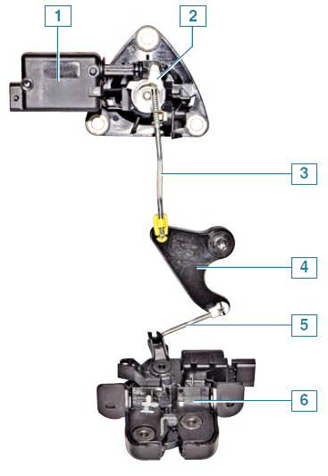

Нашел в Сети конструкцию всего нашего замка, для лучшего понимания вопроса.
Так вот узел, обозначенный на схеме №2 на моей машине приводится в действие ТОЛЬКО приводом ЦЗ, обозначенного №1.
Эта белая деталь и должна поворачиваться ключом, блокируя или разблокируя замок... А она ни-ни, как не крутил я ее, даже сняв с машины...
