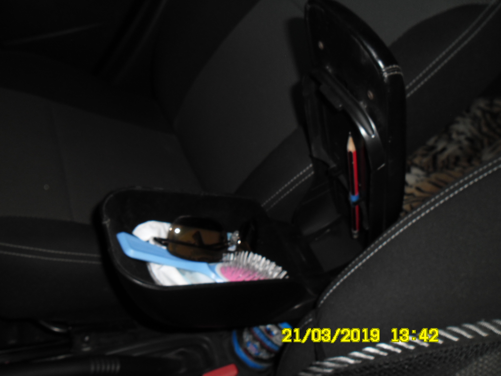

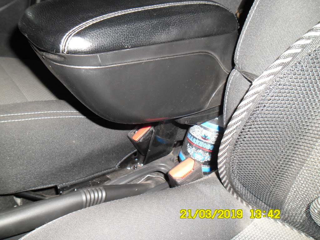

Сообщение от .S. Посмотреть сообщение
5) есть еще какая-то "железная нога"
Я такую и поставил. По цене не дорогой и установка пять минут. Ослабил салазки пассажирского стула подсунул затянул и всё. А вроде подкладочку ещё подложил под салазки на толщину лапы что бы не согнуло их.

Нога такая же стоит, сам подлокотник-бокс чуть другой, но крепежные размеры те же. В подстаканник мелкая бутылка входит и ничего не мешает, полторашка - бочком, но не вываливается. За два года эксплуатации нареканий нет, один раз крепеж протягивал.
