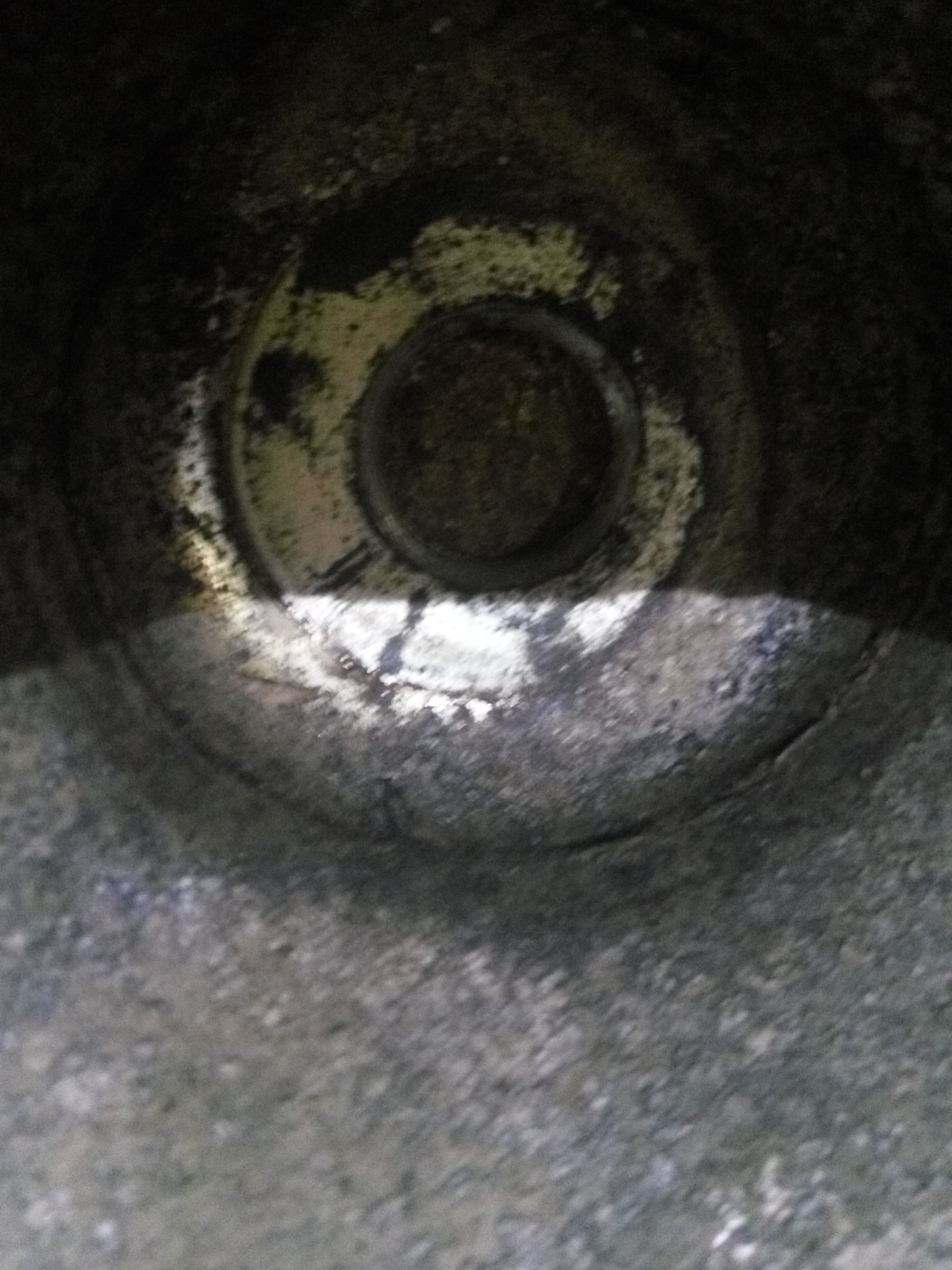

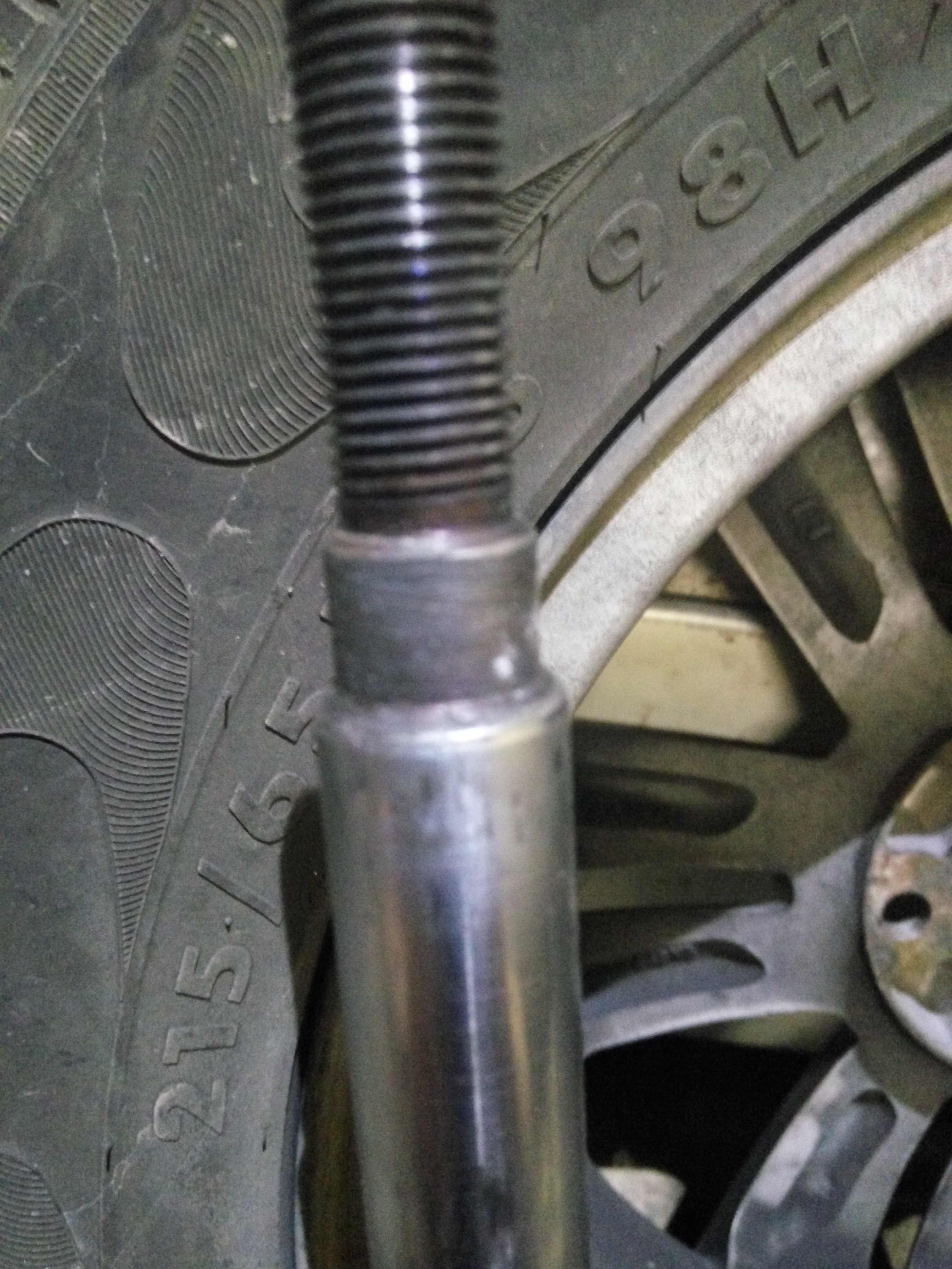

Доброго времени суток!
Пробег 25 000 машина 2015 года.
Вышли из строя передние аморты, заметьте не потекли а сработались. Посадочное место на штоке и верхняя тарелка, образовались фаски и там и там. Мне очень интересно кто нибудь сталкивался с этим на таком пробеге???
