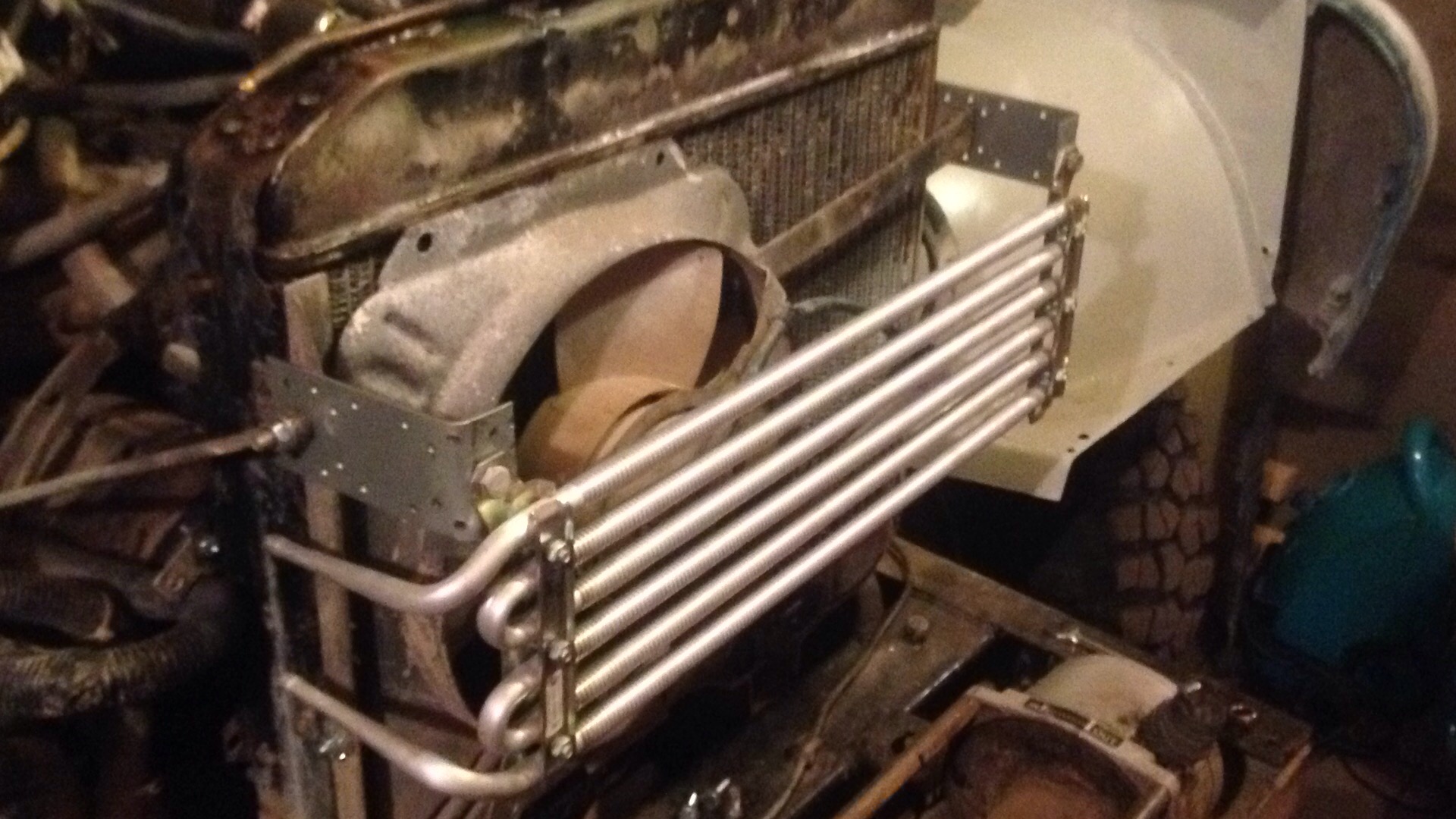

Маслянный радиатор, передок поставил. Снимать легче, чем ставить.

Старый 15.09.2017, 17:58   #278
Сообщений: 3,070
лучше бы от копейки радиатор печки поставить, а можно и два.
а можно вообще не ставить и на блоке заглушить, что бы масло через кран не капало

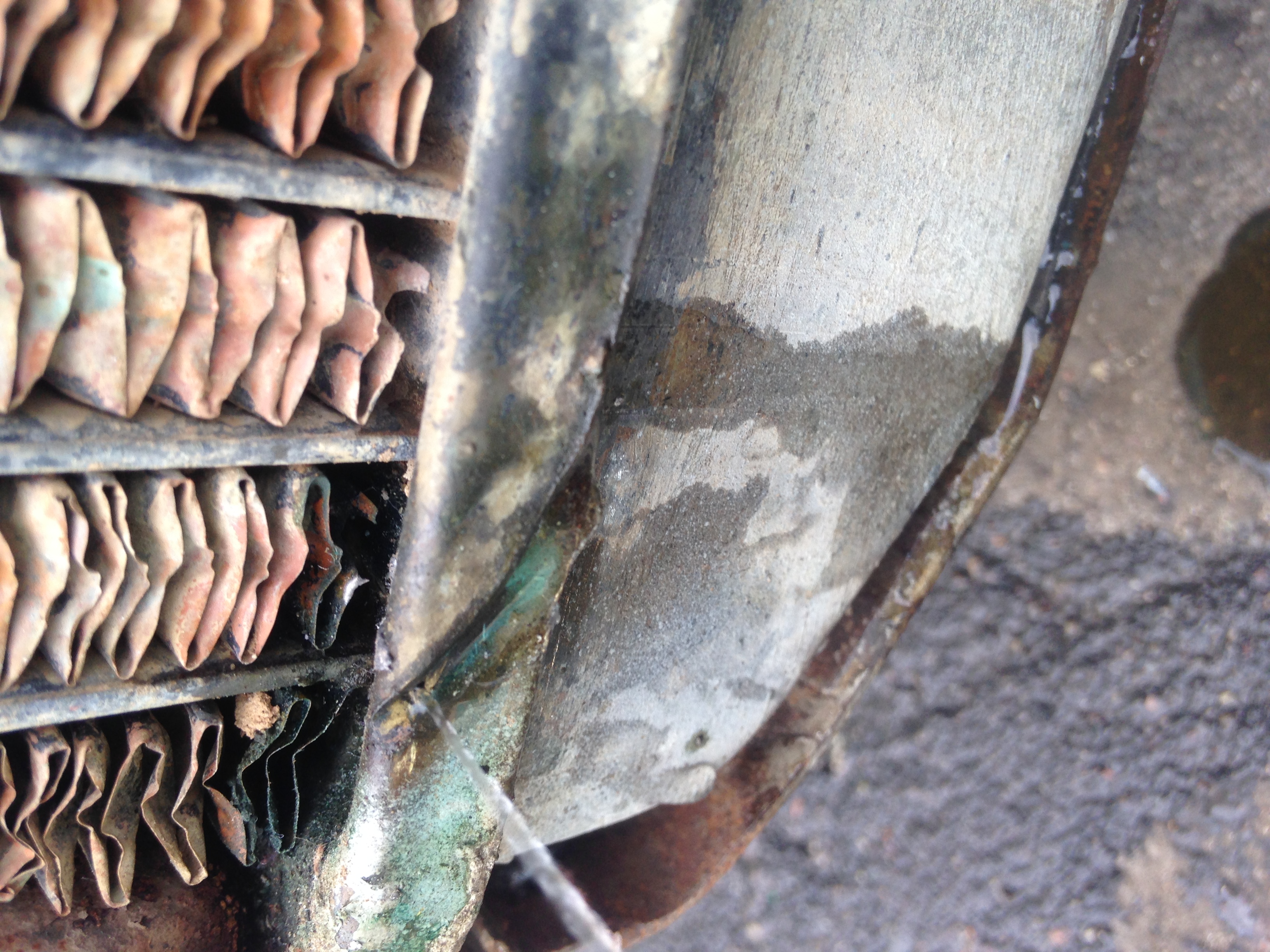

Пока занимаюсь кузовом, локальные очаги лёгкой ржавчины, удаляю, цинкарем обрабатываю, грунтую и крашу. На следующей неделе в выходные постараюсь закрыть больничный Сухову, будем запускать с ребятами, что приедут. Уже повесил вновь бампер и поставил капот. Капот в гараже не будет мешать лазить под капот, доступ есть ко всем механизмам. Радиатор запаял наконец весь, все дырки нашёл. :-))))) купленную в магазине помпу пришлось разбирать, прокладки никакие, текут. Разбирал и сажал на герметик и прокладки из паронита ставил. Некоторыми дырками помучился, водой радиатор зальёшь, влажно, не течёт, а тосол заливаешь, капает, плотность другая. Накувыркался с радиатором.
