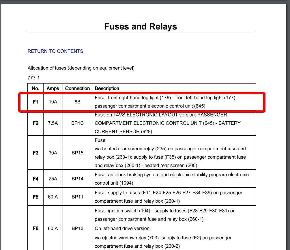

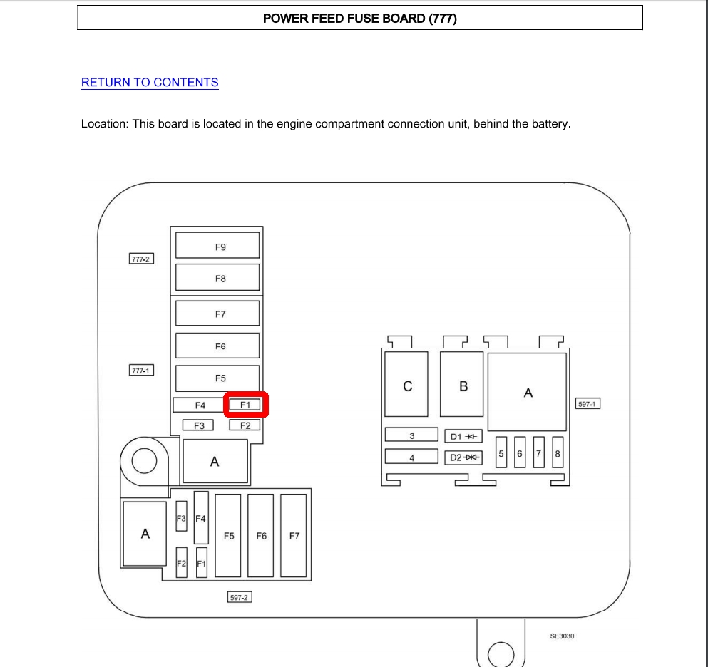

А какой предохранитель стоит на противотуманках и где он расположен? В сервискнижке вижу только задний противотуманный под номером 9.
оказывается расположение предохранителей фаза-1 и фазы-2 отличаются. стащил с соседнего форума (блок расположен в моторном отсеке):

Благодарю. Но это же фигня какая-то получается с 10амп предохранителем. Получается, я на линию противотуманок могу до 120 вт повесить, т.е. две 55/60вт лампочки.
