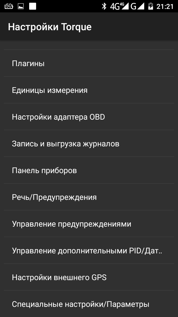

Зашёл в настройки программы
Потом в " Речь/Предупреждения"
и поставил нужные галочки.

Aargh68, Вы хотите сказать, что ЭБУ посредством программы TORQUE проговаривает о непрогретом двигателе и о достижении рабочей температуры?
И каковы эти значения температур?

Думаю, что сама прога вытаскивает основные значения из ЭБУ, с потолка она эти значения не возьмёт. На 50°С появляются две палки. На 70-71°С проговаривается фраза о достижении рабочей температуры. При 80-81°С появляются все четыре палки. Ну а температура колеблется от 80° до 94°С.
