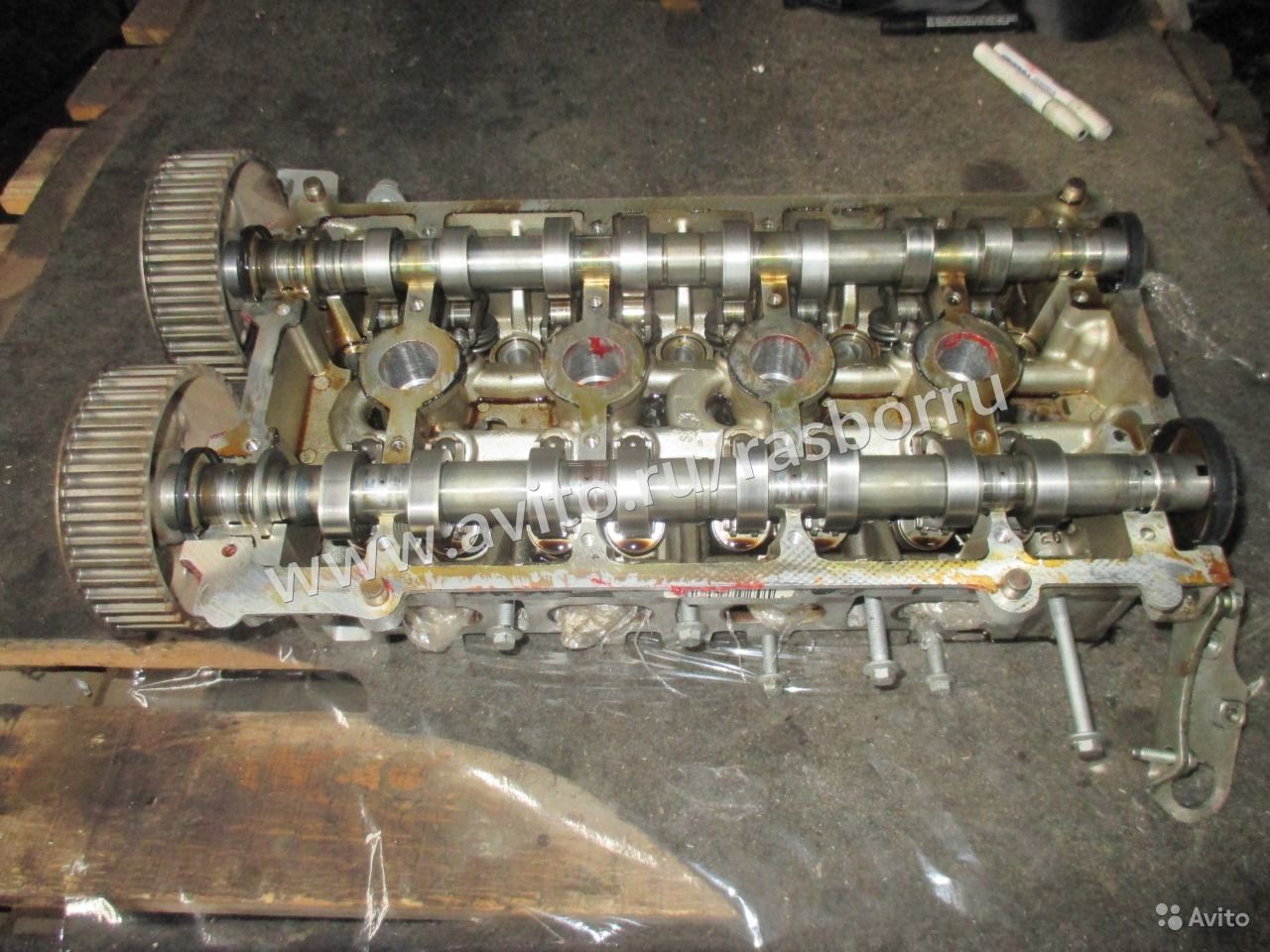

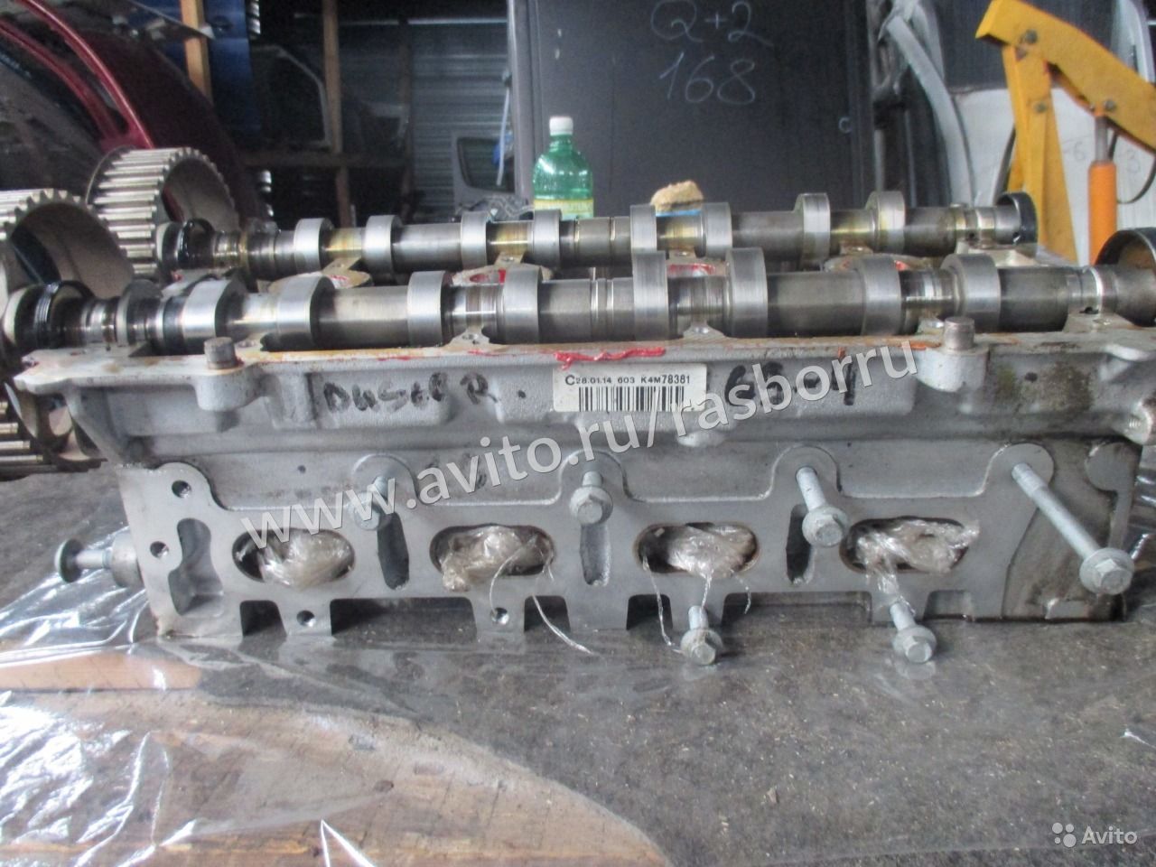

Вот нашел на разборах ГБЦ с видом на распред валы. Я думаю, что у меня ещё все идеально. Наверно это реновская фича, зажимая р/вал крышкой, он просто изнашивается причем неравномерно и ближе к шкивам.
А где твои валы, фото есть?
Когда я менял сам масло в ДВС заглядывал через маслозаливную у меня все детали внутри как с конвейера, много не увидишь, что видно то все идеально.
