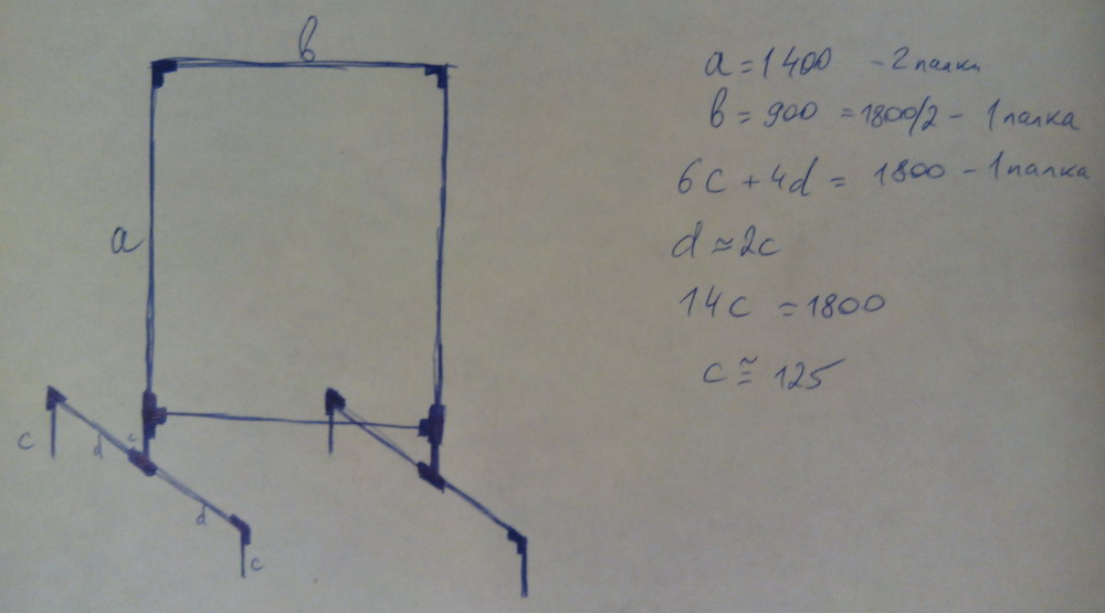

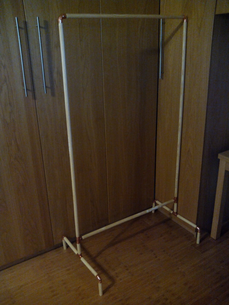

Некоторое время назад где-то была подсмотрена идея напольной вешалки-сушилки и/или подставки для отпаривания белья. Идея запомнилась, отложилась, что-то потерялось, что-то нашлось, что-то перехотелось, но пришлось реализовывать...
Конструкция:
Основная фишка - медные соединительные фиттинги:

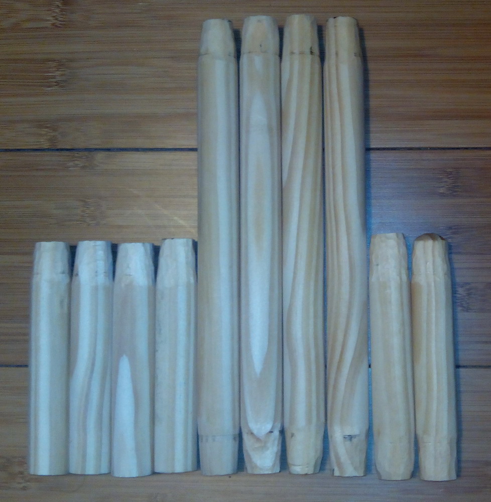

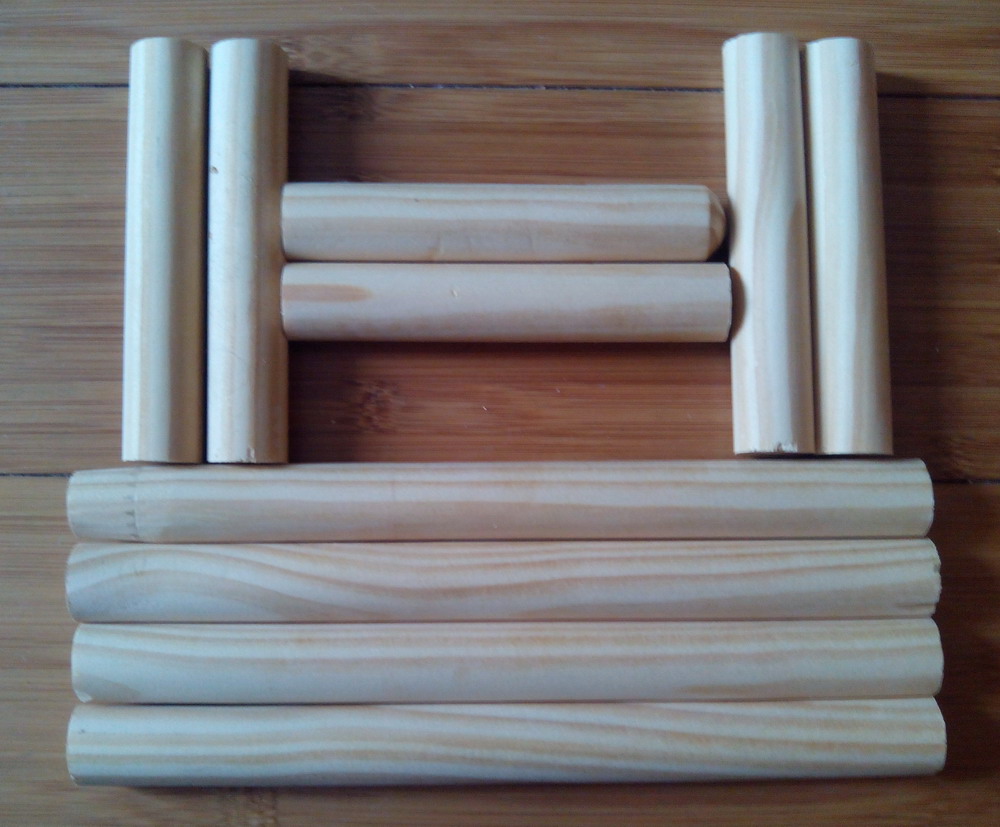

Куплены черенки для граблей. Made in Brasil, итить прямо некуда. Обнаружилось потом, при покупке была важна равность и красота рисунка
Напилены разные кусочки:
Эти же самые кусочки с краями на конус для запихивания в фиттинги:
Результат:

Старый 11.04.2016, 20:24   #284
А админ то ишшо и рукастый!))
Юр, респект.

Хорошо сделано, но вот без укосин с низу сложится она, мне так видится!!

Юр. Фитинги какой диаметр?
Старый 11.04.2016, 21:01   #287
Сообщений: 20,022
olenevod, обязательно
Планирую довести конструкцию по прочности/жесткости до разумно-допустимой.
На самом деле стоит неплохо, единственное, что нижние поперечины d хорошо бы иметь целиковыми, но диаметр тогда нужен меньше, чтобы тройник протащить насквозь. Ну и получилась она малек больше по ширине, чем задумывалась - типа ~70см, а вышло ~85 - лениво было лишний раз пилить + жалко палок в остаток пускать. Реально смело можно было брать вместо 2*140+2*180 -> 3*140 и 1*180
Гусь, 22мм

Сообщение от olenevod Посмотреть сообщение
Я бы тоже снизу косынки сделал, хотя бы треугольники из 10-12мм фанеры.

More, я бы не сказал, что это антикризисное решение с точки зрения цены
Бразильские черенки из твердой древесины + медные фиттинги
Но хоть убей не помню ценники
