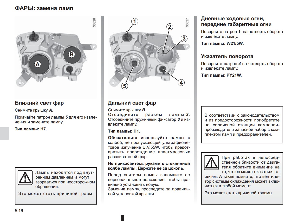

Из мануала: "обязательно используйте лампы с колбой, не пропускающей ультрафиолетовое излучение U.V.55W, чтобы предотвратить повреждение пластмассовых рассеивателей фар"
Что это за колба такая интересно, кто знает?
Старый 17.12.2015, 12:03   #522
Игорь64
Адрес: Саратов
Авто: Привиледж 2,0 4х4
Сообщений: 124
Игорь64
Внешне - самая обыкновенная. Просто на упаковке должна быть надпись (бывают самые разные варианты) UV Stop, UV Filter и т.д. и т.п..
Стекло колбы имеет в своем составе добавки, не пропускающие ультрафиолетовое излучение, от которого мутнеет (в массе, в самом теле - из-за происходящих необратимых химических реакций, отличие от поверхностных царапин полировкой не лечится) пластик фары.
Лампы известных производителей, типа филипс и осрам, практически все с фильтром

Ну, вообще-то все с точностью до наоборот. Любое стекло, кроме специального кварцевого, не пропускает ультрафиолет

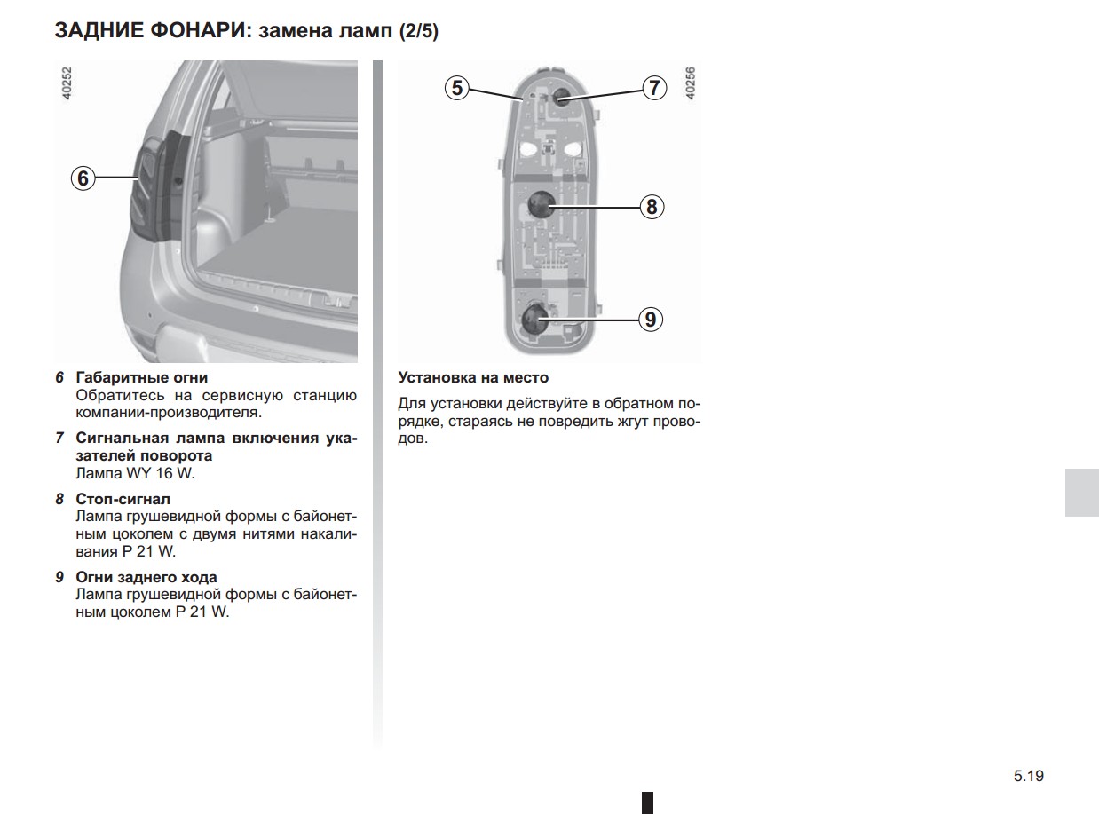

Более качественные картинки о лампах в фарах. Ну и сама инструкция в pdf.
ID:	55997   Нажмите на изображение для увеличения
ID:	55998   Нажмите на изображение для увеличения
ID:	55999   Нажмите на изображение для увеличения
Тип файла: pdf New Duster. Инструкция по эксплуатации.pdf (4.91 Мб, 1370 просмотров)

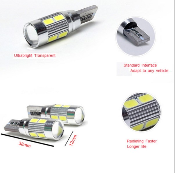

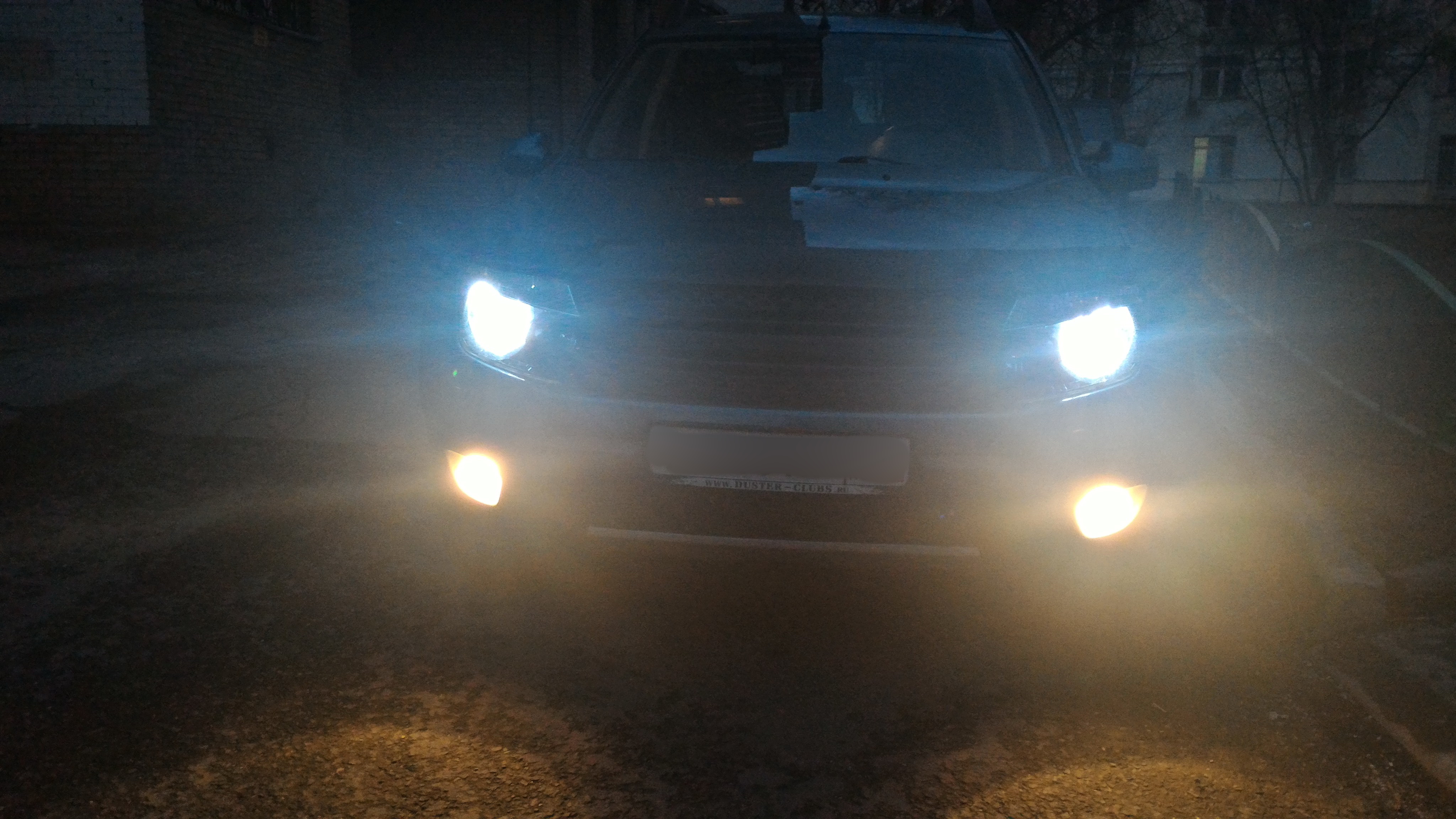

Поставил себе в габариты наконец то пришедшие после распродажи 11.11 лампочки -
сами лампы -
в сумерках светят так -
ID:	56090   Нажмите на изображение для увеличения
